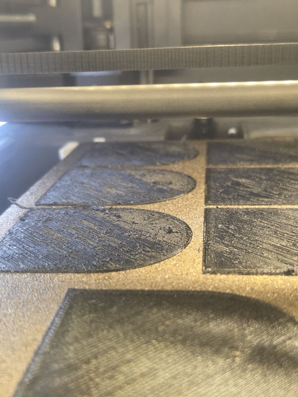

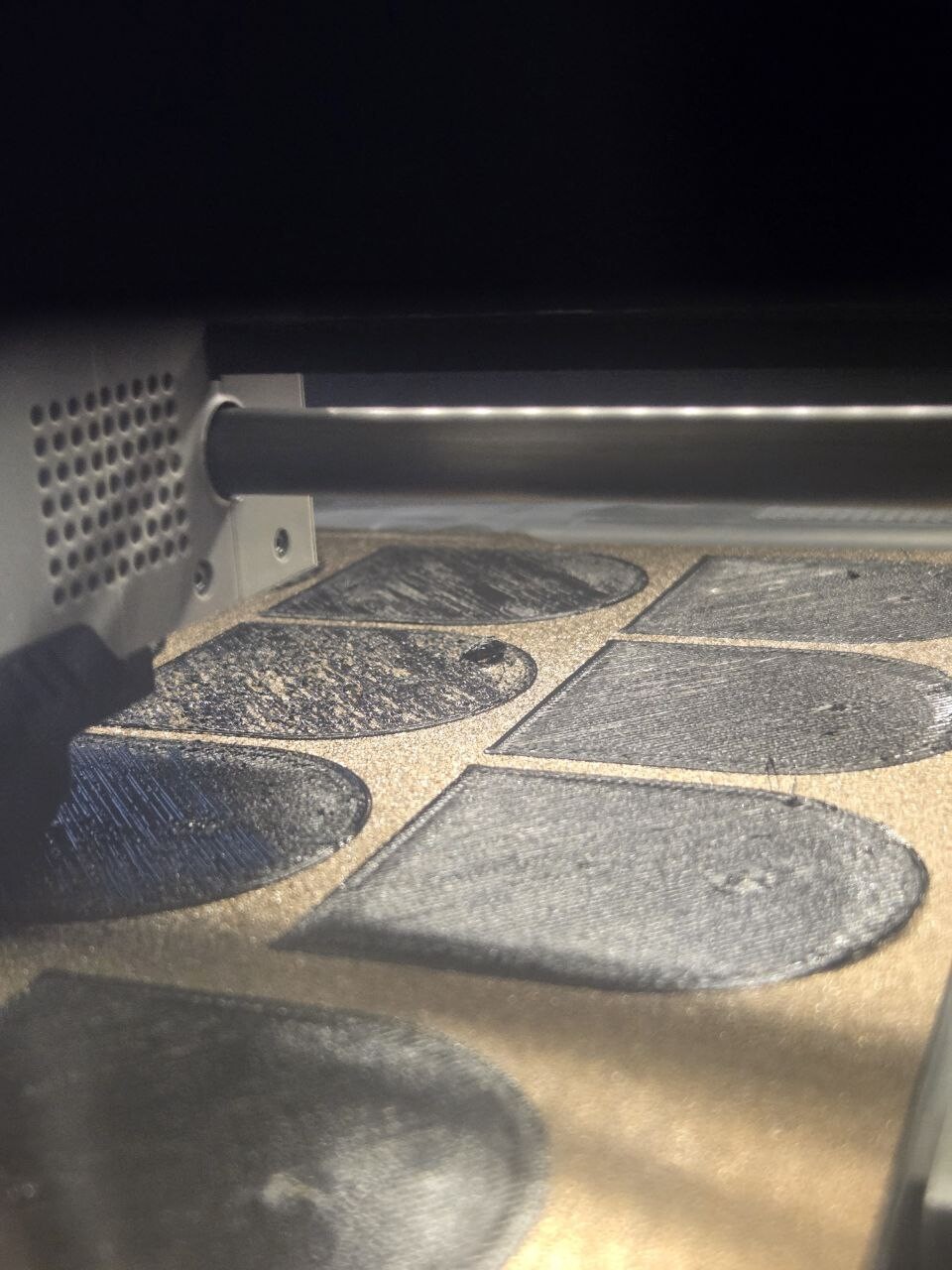

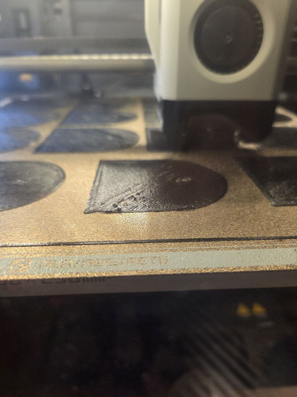

Bambulab p1s. Недоэкструзия. Проходы первого слоя не прилегают друг к другу.
Друзья, столкнулся с такой проблемой, что на разных платиках вылезает одна и та же проблема... Нет нормальной укладки первого слоя. Проходы не прилегают друг к другу. Причем, проблема появилась единомоментно. То есть, вечером печатал и было все в порядке, утром включаю печать и первый слой не ложиться. На смене направления как-будто выплеск идет, а на проходе не выдает нужного количества филамента на стол.
Что сделал:
1. Менял хотэнд + термистор.
2. Менял шестерни.
3. Выполнил глубокую калибровку.
4. Перепробовал кучу разных режимов печати.
5. Менял и сушил филамент.
6. Убирал все трубки подачи.
7. Работал в реткрактом, потоком. Делал тесты и калибровки.
8. Пробовал менять стол и использовать клей. Не помогло. Хотя раньше не пользовался клеем вообще.
9. Проверил работу двигателя податчика филамента. Работает нормально.
10. Пробовал откатывать до заводских настроек и снова калибровать и печатать.
11. Пробовал печатать как через облако, так и через карту.
Пробовал во время подачи филамента немного давить его вниз и печать первого слоя получалась лучше.
И, естественно, филамент начинает налипать на сопло и отваливаться комками.
Повторю, печатал до этого без проблем вообще. Утром включаю принтер и вот такая фигня...
Помогите разобраться, в чем может быть проблема?
