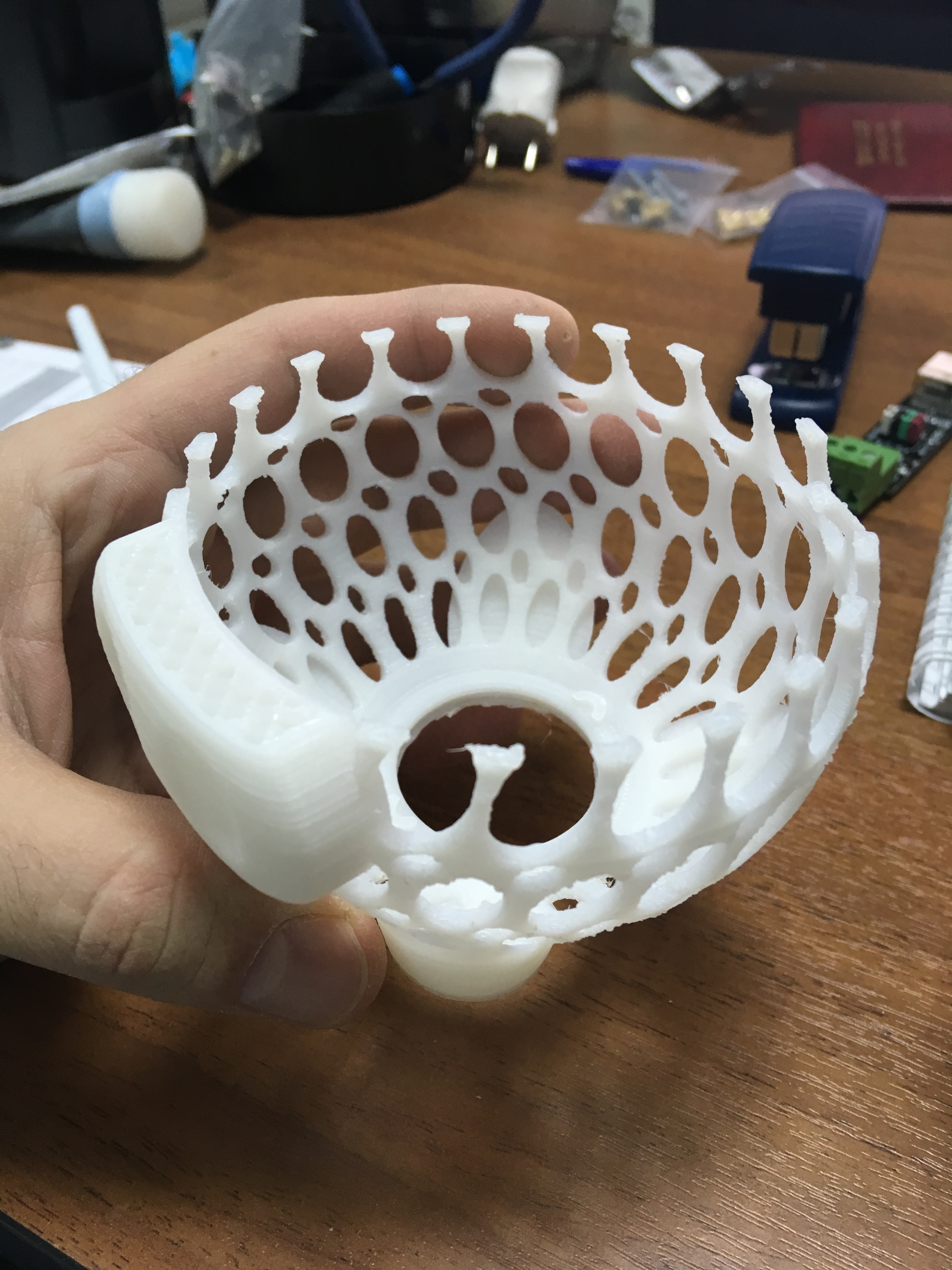

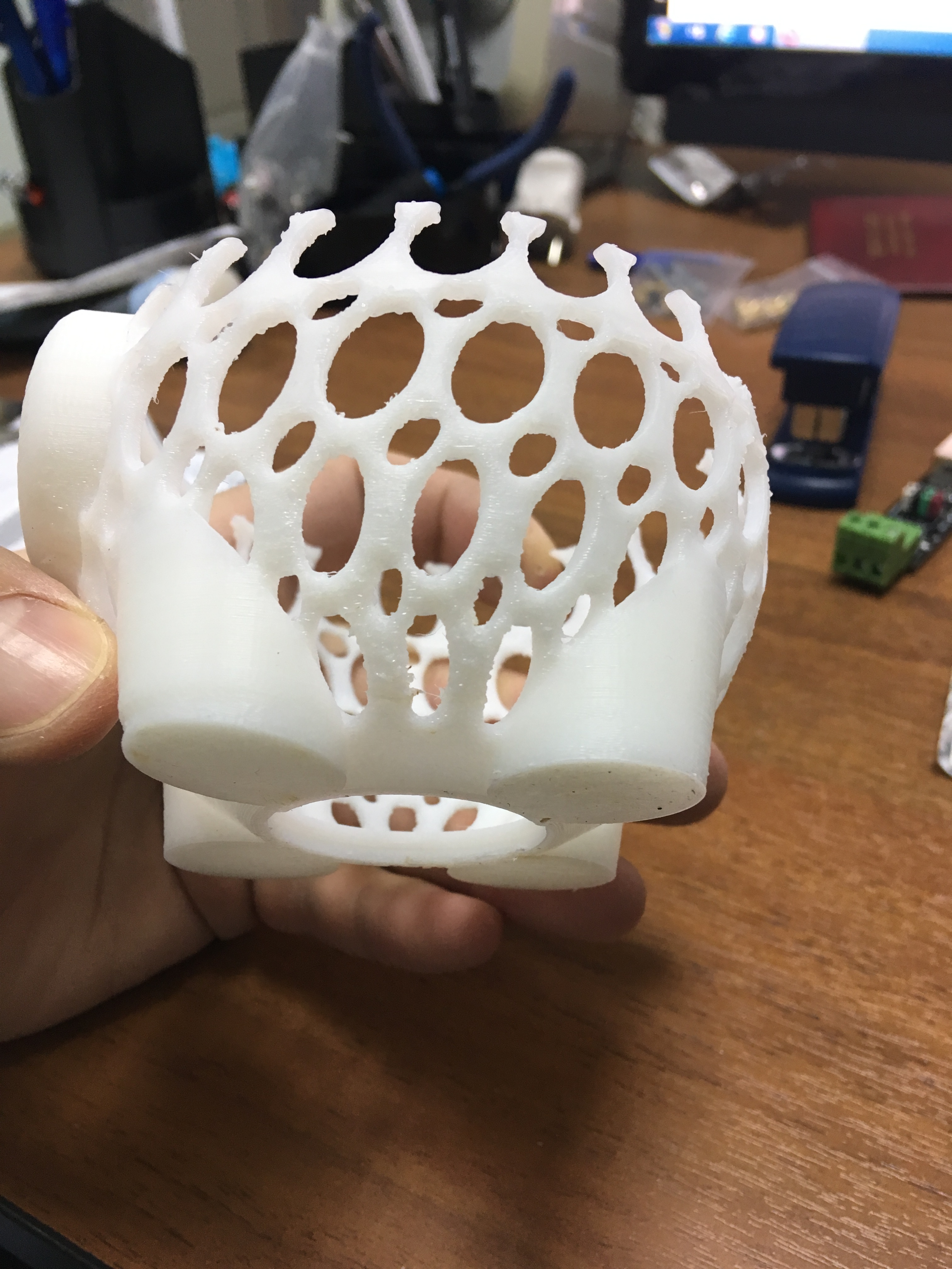

плохо печатаются высокие детали из abs, разламывается по слоям
Уже не раз пробую печатать вот такую деталь. Но не получается.
Сначала печать не доходила и до середины, что то да отваливалось от неё, тоесть соплом просто срывало части детали.
Вчера же поставил короб на принтер и лампы, температура внутри 40 градусов. Печать уже стала лучше и прошла выше, но центральные ножки опять оборвало, и при разломе ломается по слоям все части детали.
Я понимаю что скорее всего дело в температуре воздуха и детали, ведь пока сопло пройдёт все части детали они уже успевают сильно остыть.
До скольки поднимать температуру в коробе?
Если я нагрею градусов до 60 достаточно ли этого будет для хорошей спекаемости между слоёв?
Никто не пробовал печатать такую деталь?
Обычные мелкие печатаются без проблем практически.
И как будут вести себя ремни ролики при такой температуре ?
