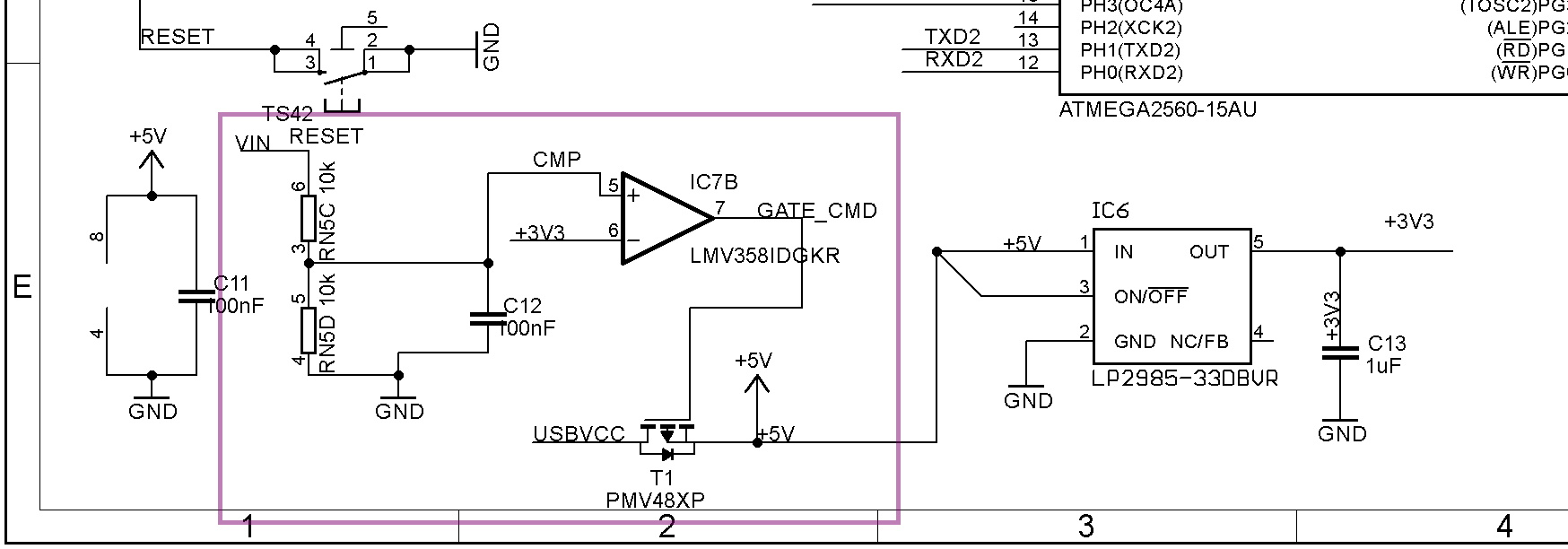

На меге и основанных на ней платах есть одна вроде неприметная, но как по мне очень полезная штука - автоматический переключатель питания между внешним источником и USB. Вроде мелочь, но если к плате (допустим к рампсу) подключено реле автоотключения, то это дает возможность как использовать принтер автономно, так и питать мегу от малины с октопринтом - питания от малины достаточно чтобы плата жила и отрабатывала команду включения.А вот на недорогих 32-битных платах типа SKR 1.3 или Re-ARM питание переключается вручную, перемычкой.Что как бы сужает поле возможностей. Так вот - никто не заморачивался случайно на эти три пина слепить и повесить автопереключатель питания?(Как это сделано на схеме меги)
