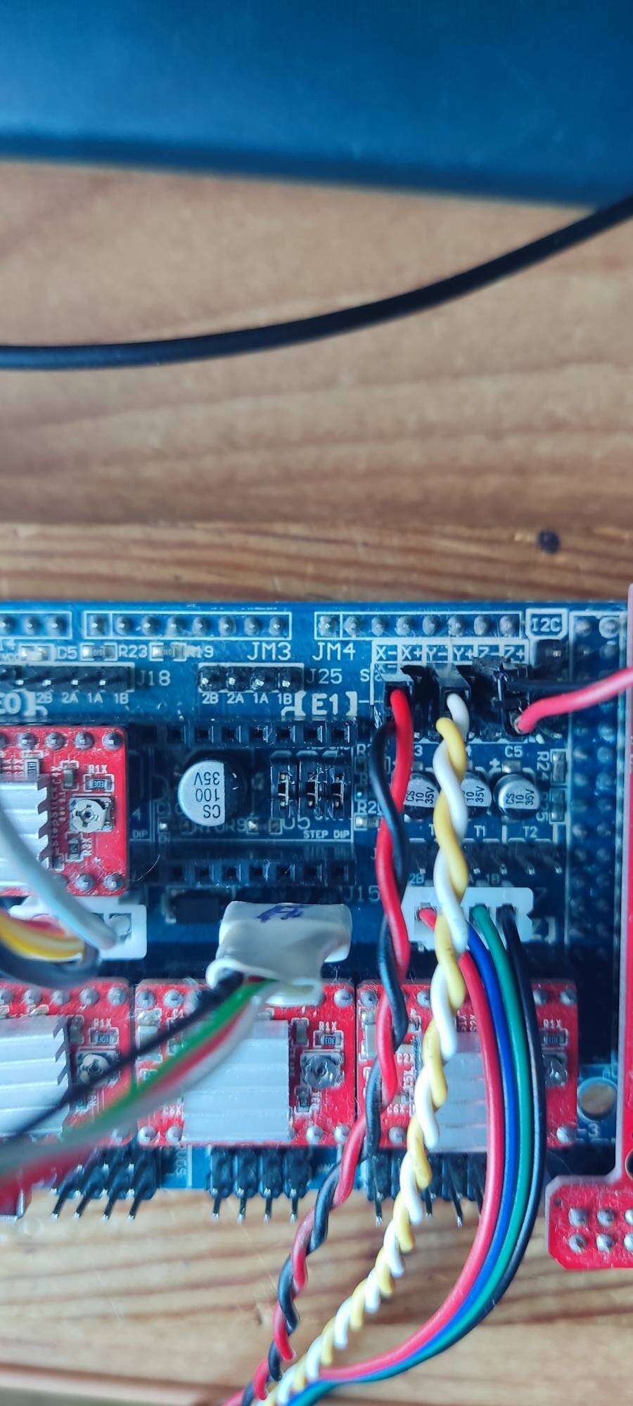

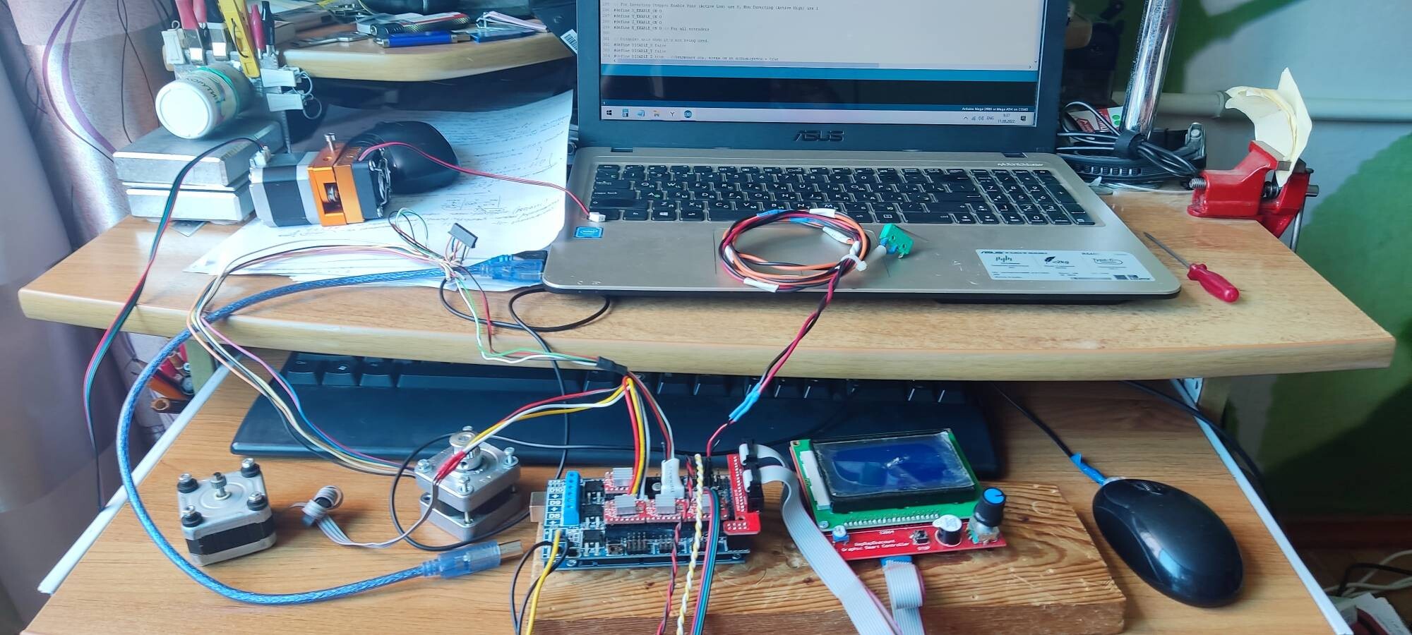

Теперь свои заморочки. Вообщем схема собранная на коленке для проверки работы в режиме автохоум работает по следующему алгоритму - включается ШД оси Х, концевиком Х он останавливается и включается ШД оси У, который не реагирует на концевик У. ШД оси У работает порядка 29 секунд , затем дергается в обратную сторону примерно на 1/10 оборота и затем продолжает вращение по первоначальному направлению. И в это же время включается ШД оси Z, т.е. работают оба ШД осей Y и Z одновременно. При нажатии на концевик У - ШД оси У останавливается, а ШД оси Z продолжает вращаться. При нажатии на концевик Z шаговый двигатель оси Z продолжает вращаться и никак не реагирует.
Сейчас выложу информацию в виде сканов и фото - очень надеюсь , что поможете советами преодолеть эти неисправности и заморочки.
1) схема собранная поверхностно на коленке для проверки работы в режиме автохоум
2) подключение концевиков к пинам RAMPS 1.5

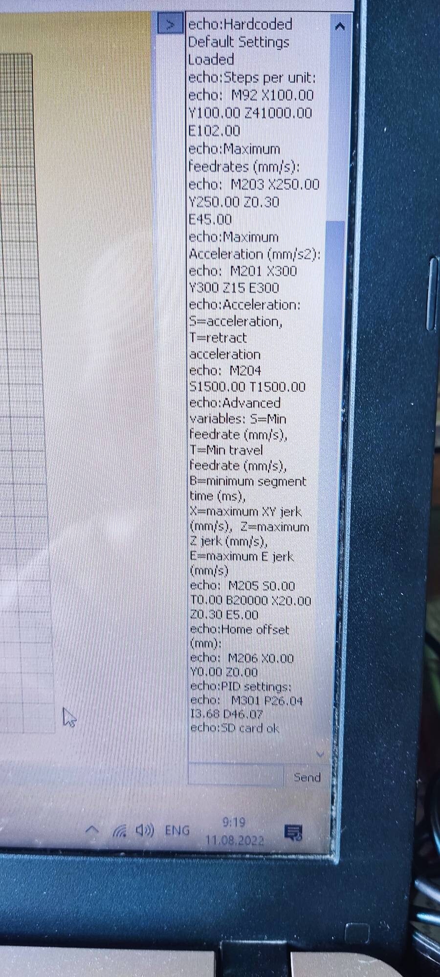

3)Опрос программой Pronterfase

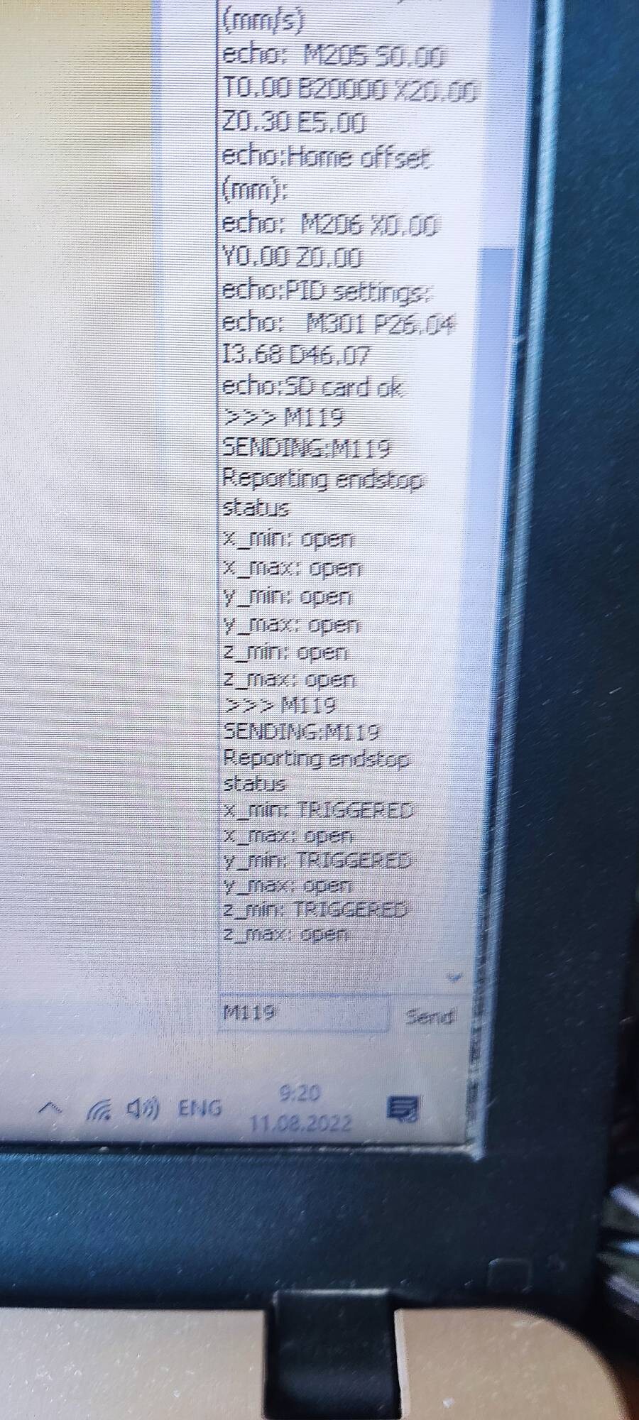

4) Опрос программой Pronterfase командой М119 все концевики - "open"

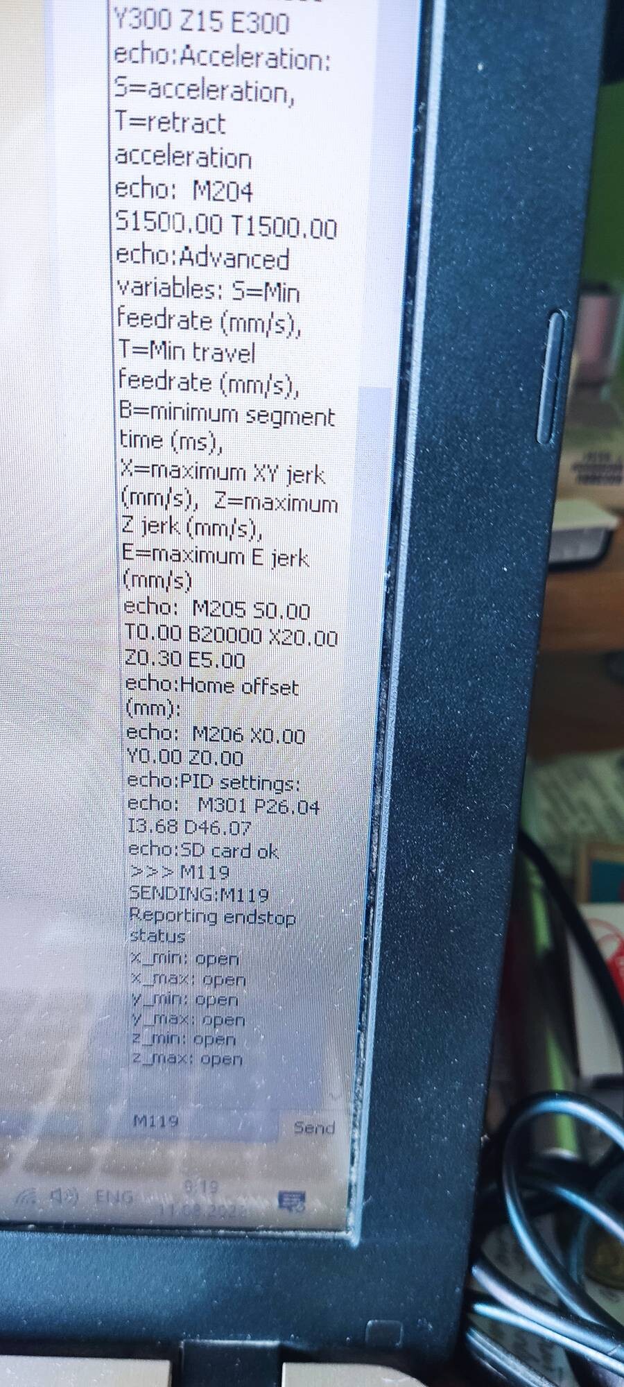

5)Опрос программой Pronterfase командой М119 все 3 концевика зажаты
