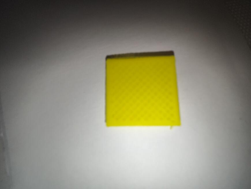

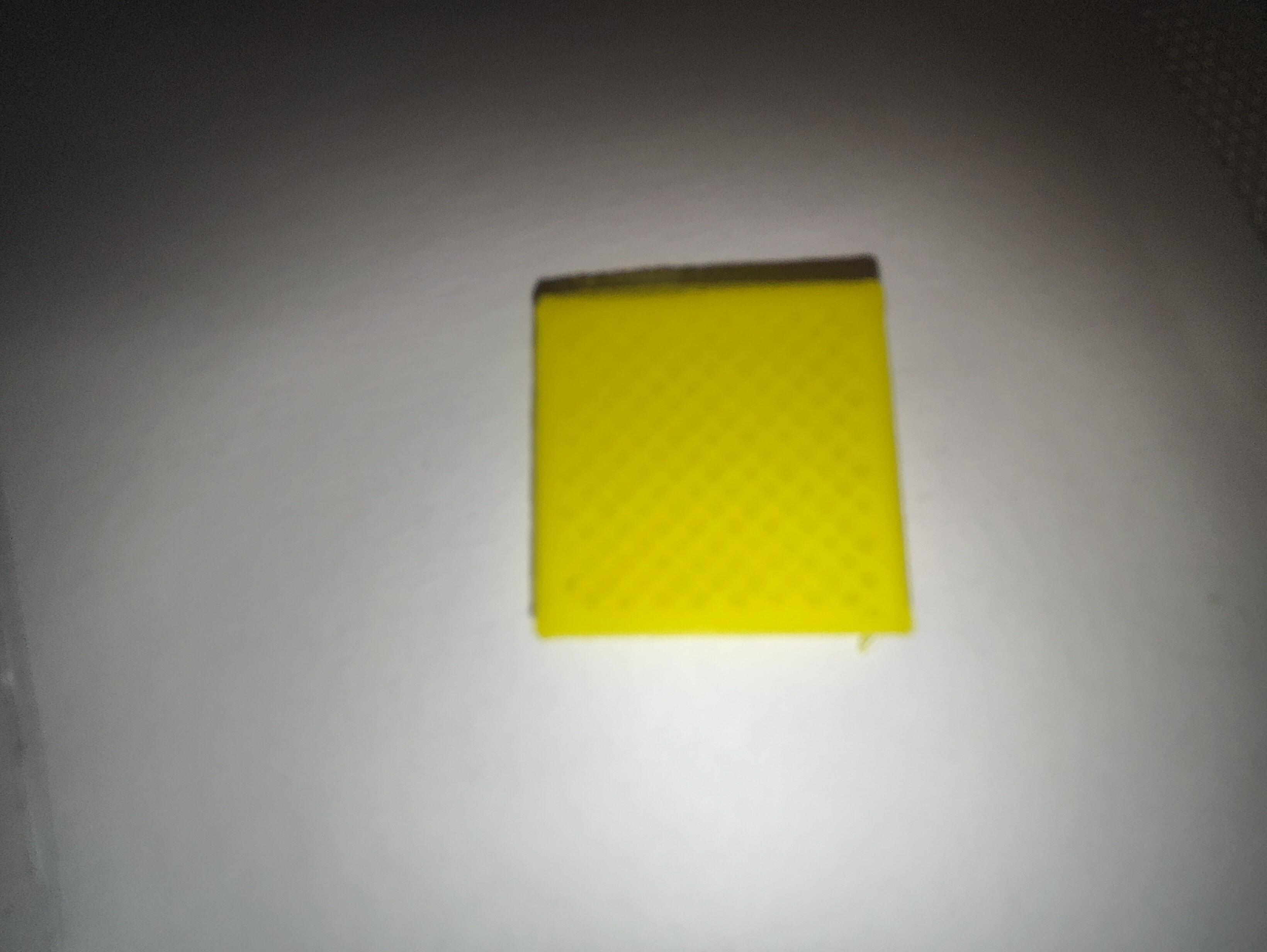

Здравствуйте, помогите, пожалуйста, разобраться с проблемой: принтер печатает первые 3 слоя (включая юбку и пролив 2 см после нагрева) настолько тонкими, что они почти прозрачные, как пленка, с 4го слоя все отлично.
Решетка заполнения снизу просвечивает, очень хочется разобраться в вопросе и победить проблему!
Дано:
- Принтер Zenit 3D, Marlin
- Сопло 0,3, стол стекло
- Высота 1го и следующих слоев 0,18/0,16
- PLA, Т стола 60/55, Т сопла 215-210
- Стол выровнен листом А4
- Сначала печатал из штатного для принтере RepetierHost, пробовал и встроенную в него Cura, и Slic3r
- Сейчас уже поставил Orca. И с дефолтными настройками уже пробовал, и разные параметры первого слоя попробовал - 0,22/0,2, потом 0,2/0,18, потом 0,18/0,16. Ширина первого слоя была и 0 (по умолчанию), и 100%, и 150%, и в абсолюте ставить 0,3мм пробовал.
- Поверхности стоят - верх 3 слоя, низ 3 слоя / 0,9мм (чтобы если пара слоев сверху была сплошная до заполнения если просто 3 стоят, но нормальной экструзией только 1е заполнение начинает печататься
- Скорости стоят по умолчанию: 1й слой 30мм/с, заполнение первого 60мм/с, периметры 60мм/с, заполнение 100мм/с,
Не могу понять что не так, если бы даже в иных настройках первого слоя была проблема, то 2й и 3й слои почему-то тоже такие.

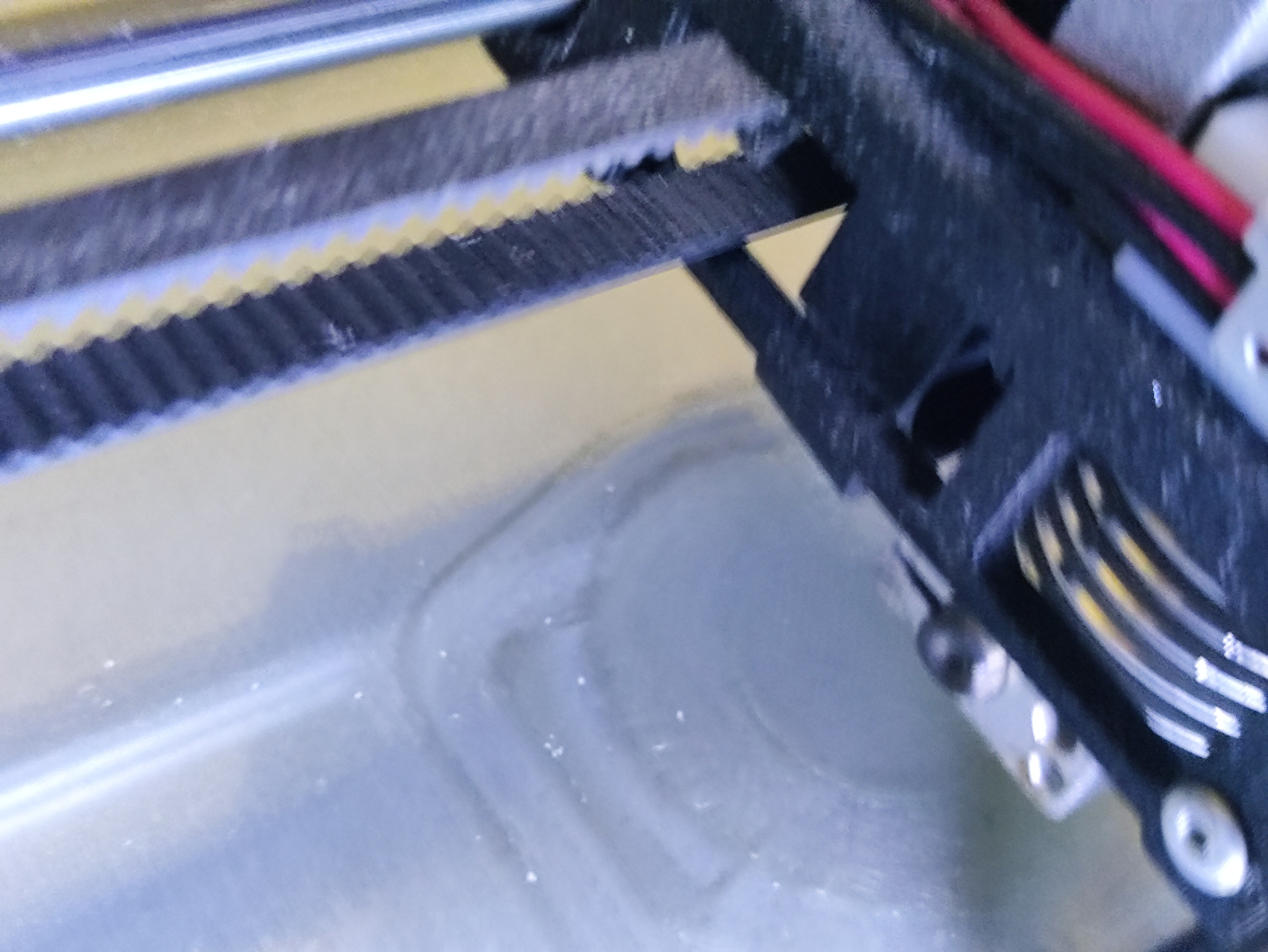

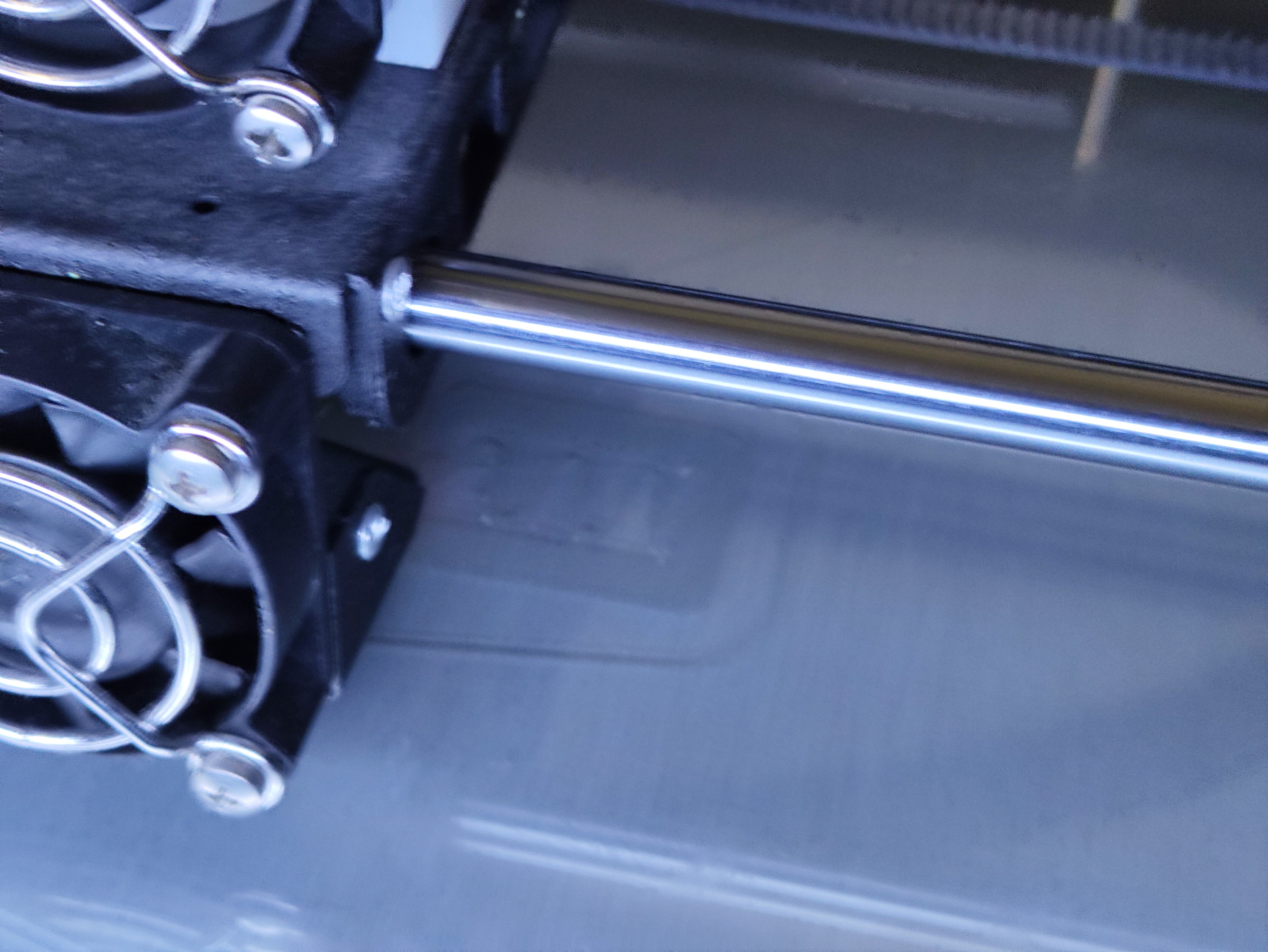

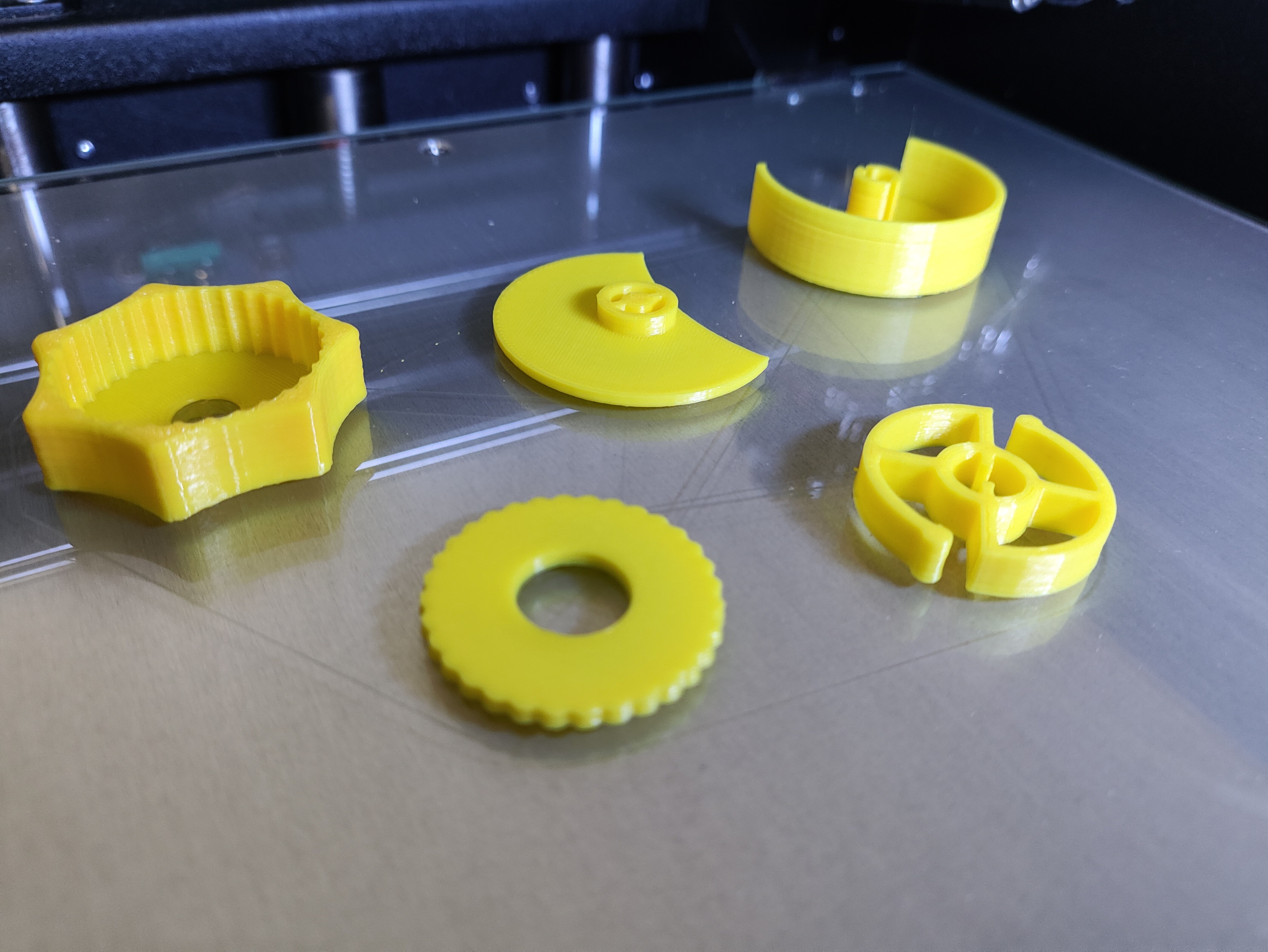

Тут видно, что детали норм, но юбка "прозрачная"
