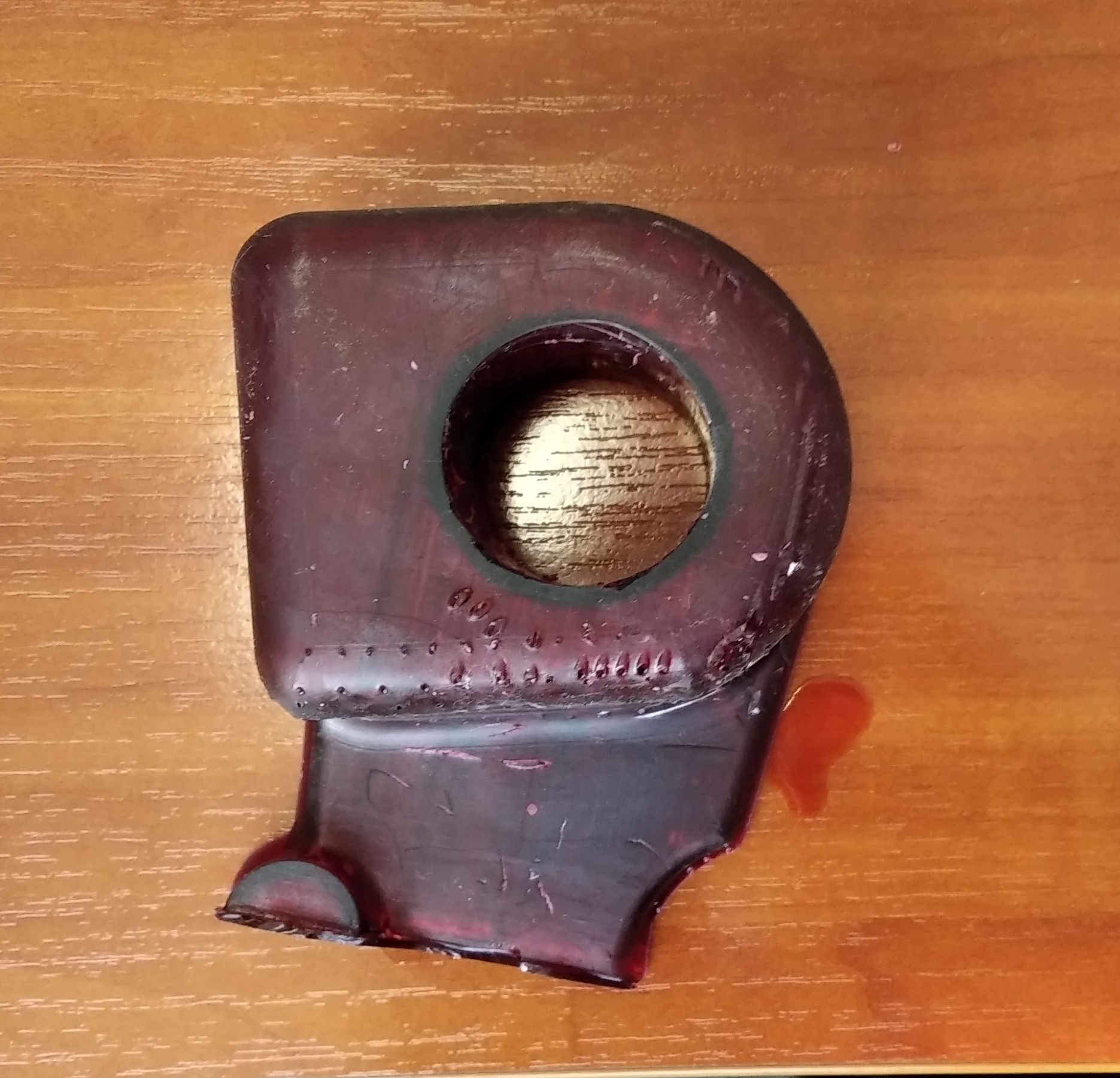

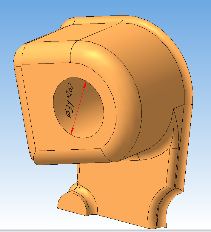

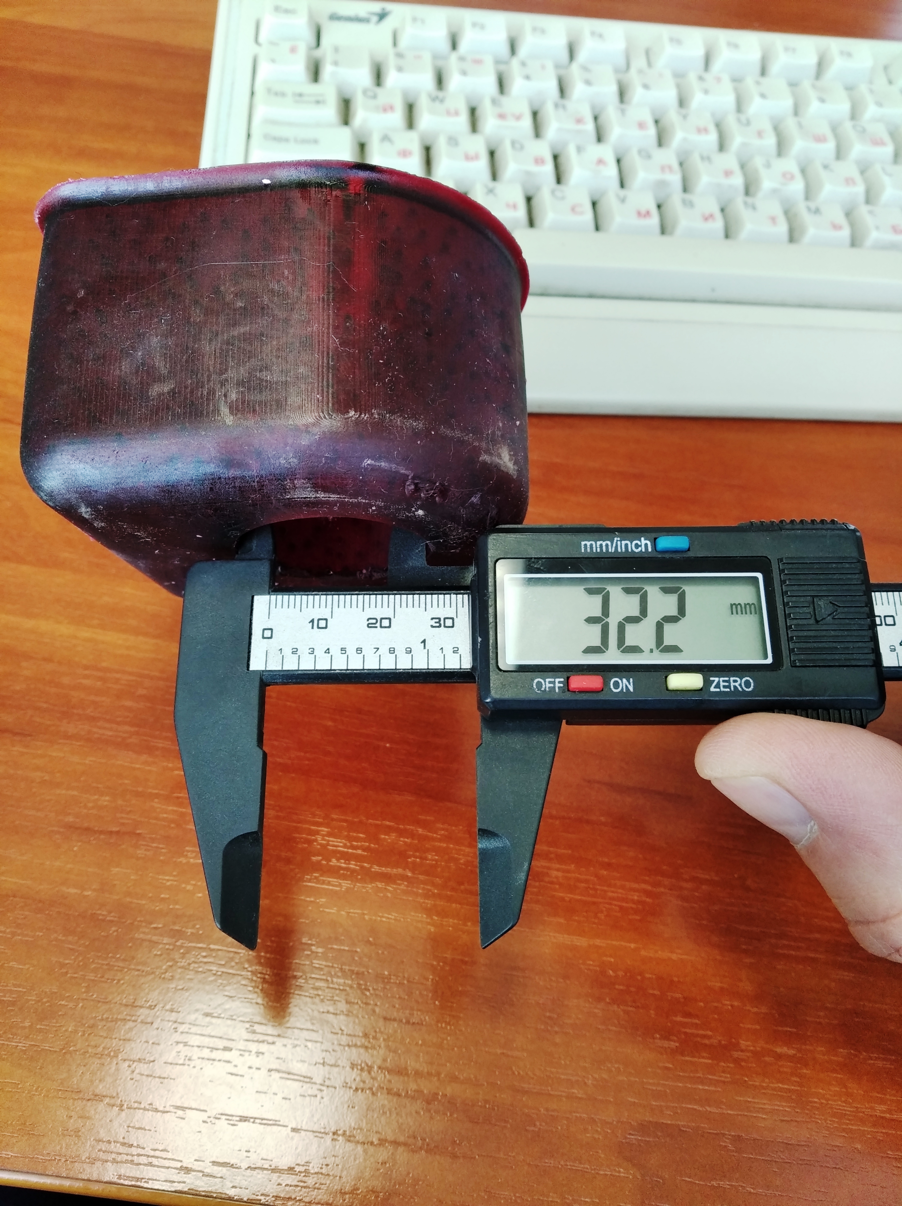

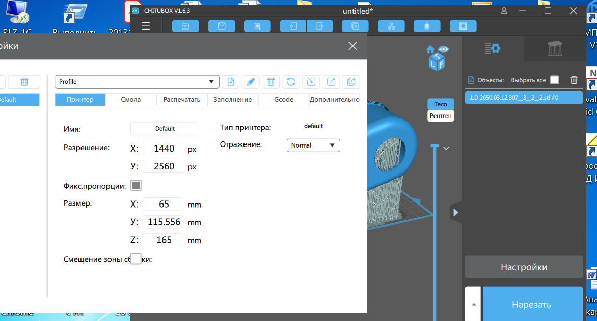

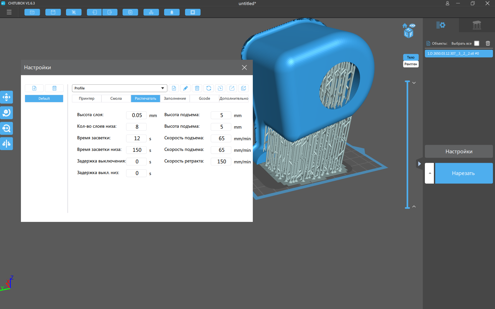

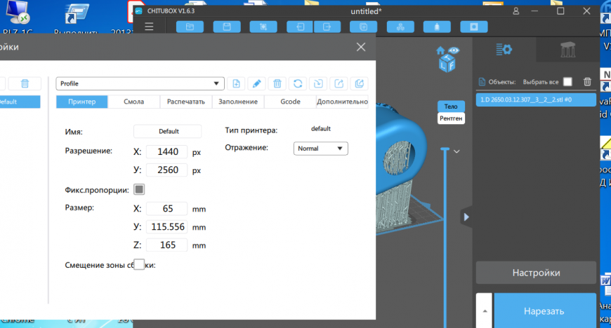

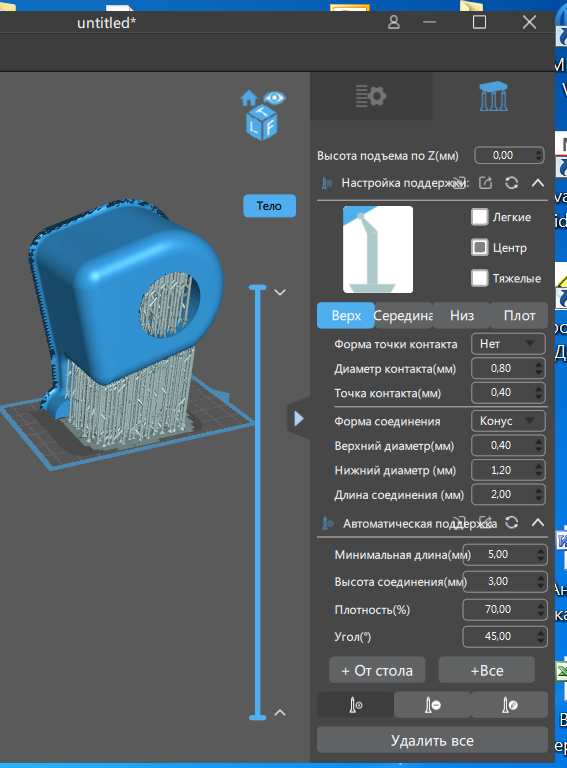

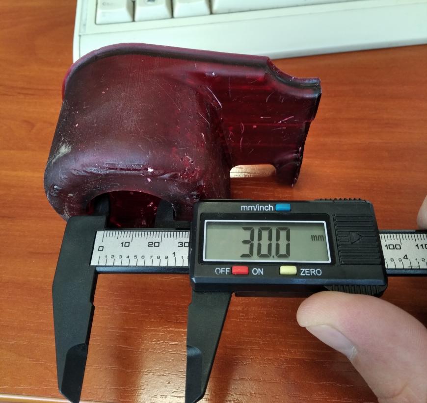

Здравствуйте.
Прошу подсказать в чем может быть причина данного искажения геометрии:
При печати любой модели размеры по осям X и Y немного больше а по оси Z немного меньше. Любая модель печатается немного равномерно приплюснутой.
Наблюдается на двух моих принтера Anycubic photon и Anycubic photonS (дома и на работе), на двух смолах родной зеленой и Harz Labs вишневая.
Подозреваю что причина во мне но что делать не знаю.
