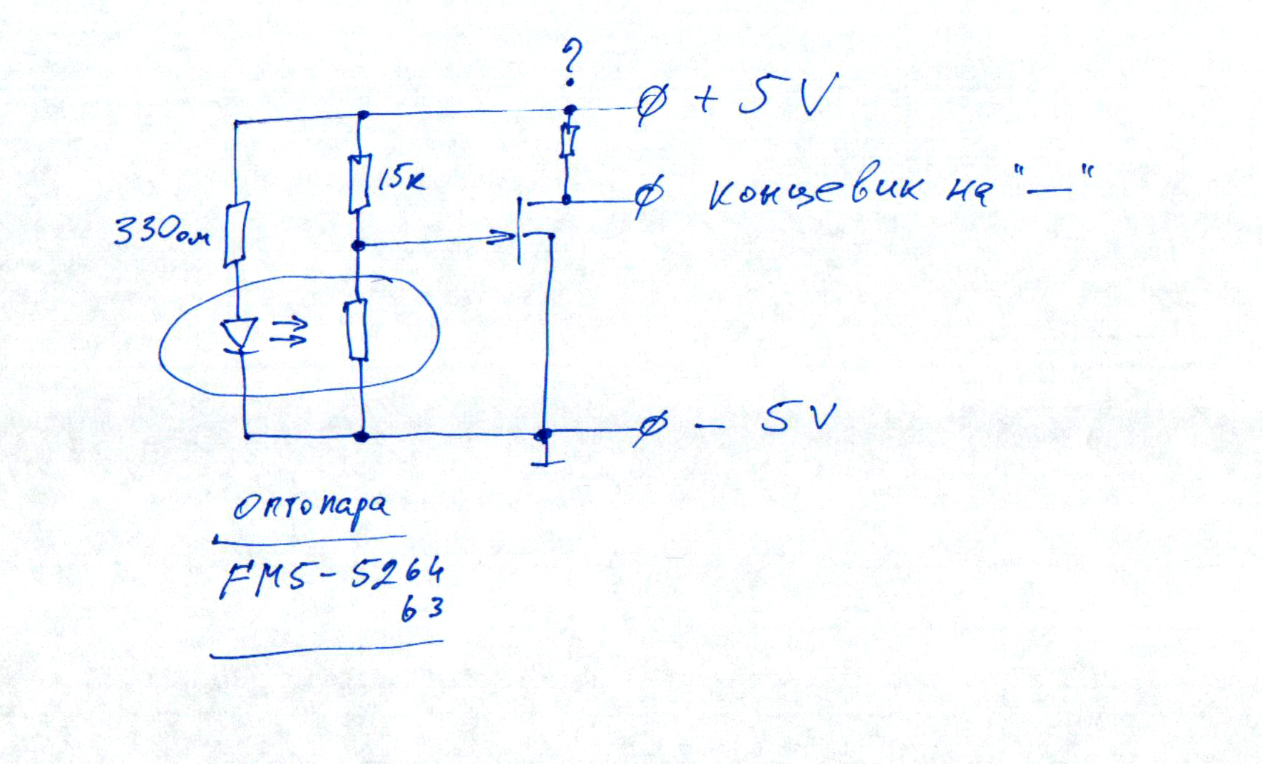

Пока сидим в режиме изоляции, решил прикинуть как поменять концевик оси Z с контактного на оптический.

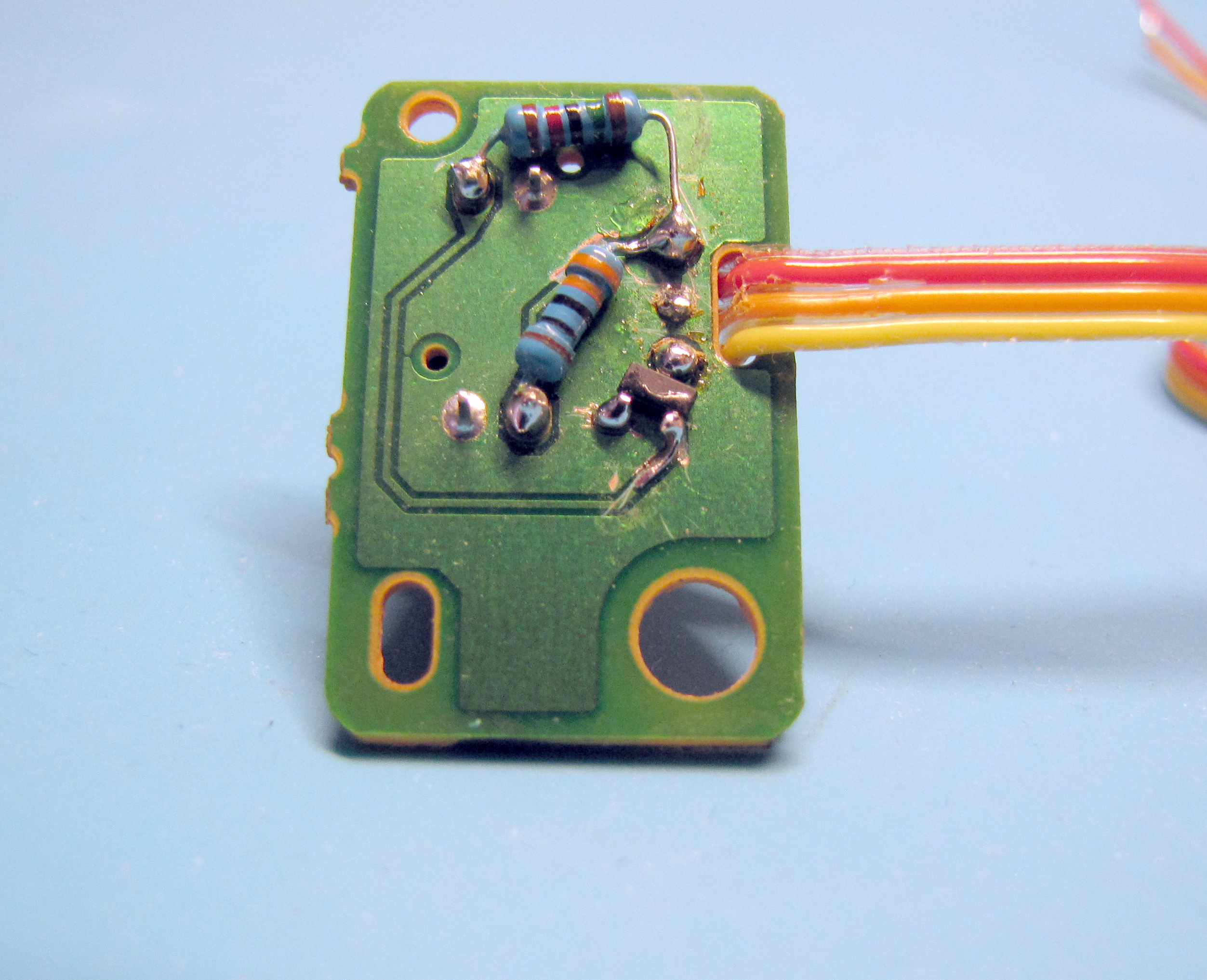

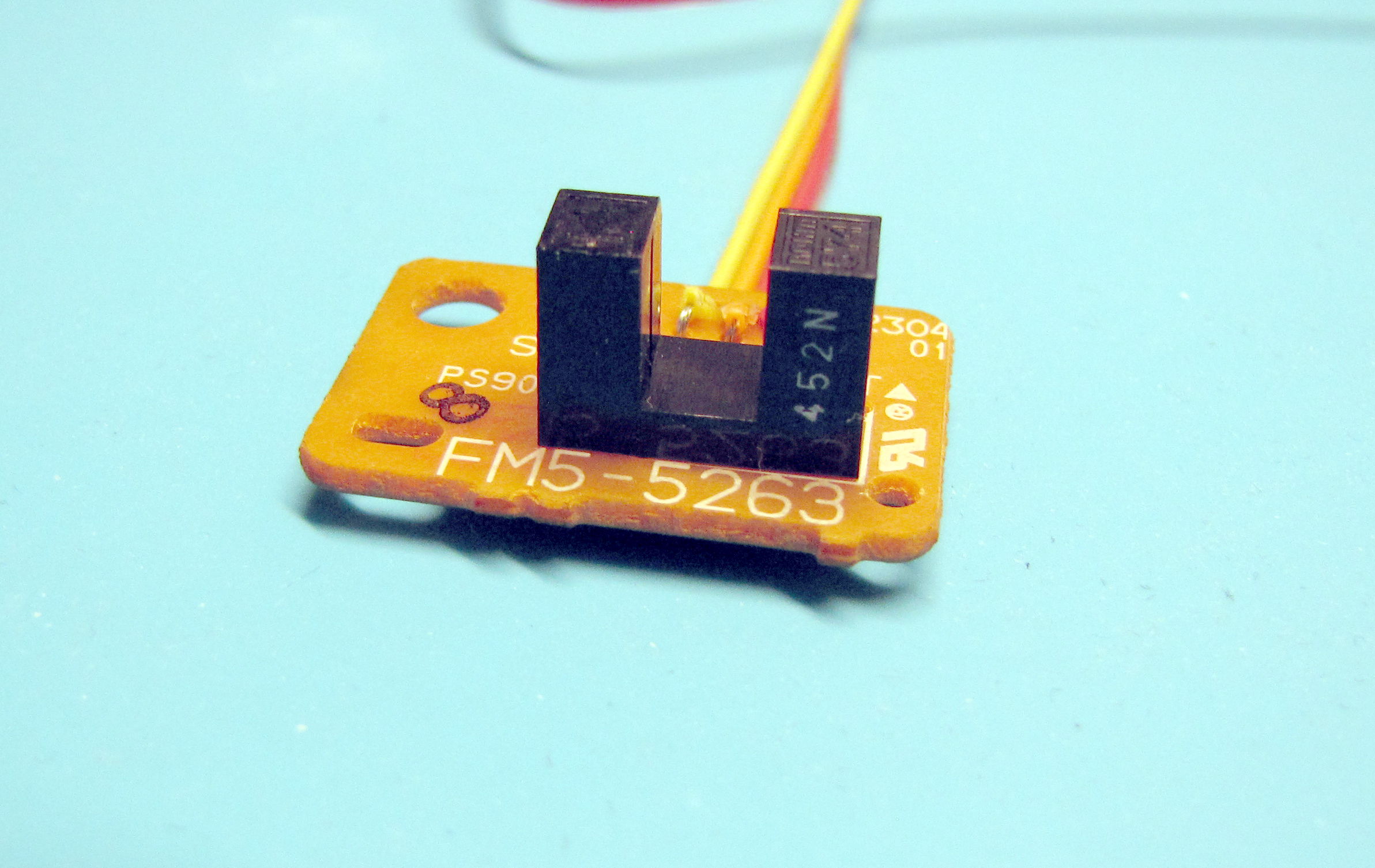

В руки попался от принтера оптический контакт, я набросал схемку и воплотил из чего было под рукой... Концевик на моем принтере работает на замыкание.
В моем представлении было, что микрик сидит одним концом на минусе а другой , с вероятной подтяжкой к "+" висит на процессоре. И когда он срабатывает, то банально замыкает вход на землю.
После того как сделал замеры тестером на микрике, в любом состоянии на микрике нет напряжения и относительно земли тоже... Как реализовано сие в платах ? Я так понимаю моя схемка бесполезна в данном случае... Хотя работает отменно.
