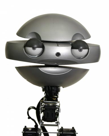

Проект по созданию головы робота EMotive headY System (EMYS) стал возможен благодаря усилиям профессора Кристофа Чона и его команды с факультета кибернетики и робототехники в Варшавском технологическом университете (Польша). Суть проекта в том, что роботы могут повторять человеческие эмоции и реагировать на успокаивающие и раздражающие факторы соответствующим образом.

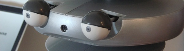

EMYS делится на три части (брови, глаза и нижняя челюсть), каждая из которых движется отдельно, выражая разные эмоции, среди которых счастье, печаль, удивление, гнев, усталость и отвращение. Голова держится на подвижной шее, чтобы робот мог искать предметы, поворачиваться к человеку и рассматривать что-либо.
Уникальность робота заключается в особом аппаратном обеспечении и нетрадиционной конструкции. Команда создала немало прототипов EMYS, прежде чем нашла решение, которое ей понравилось. Традиционные методы обработки не позволяют производителям быстро выпускать необходимые детали, да и обходятся они недешево. В конечном итоге команда остановилась на 3D-печати.
Голова и руки EMYS были напечатаны при содействии компаний Produkt Dizajn Studio, TF Construction и Cad-Mech. Все элементы покрытия EMYS, а также движущиеся веки и коннекторы, соединяющие глаза с сервомоторами, были напечатаны на 3D-принтере ProJet HD 3000 (сейчас продается как ProJet 3510) компании 3D Systems всего за несколько часов.
Потом напечатанные детали соединили с другими механическими деталями и электронными элементами. В конце работы было принято решение покрасить голову (в эстетических целях).
