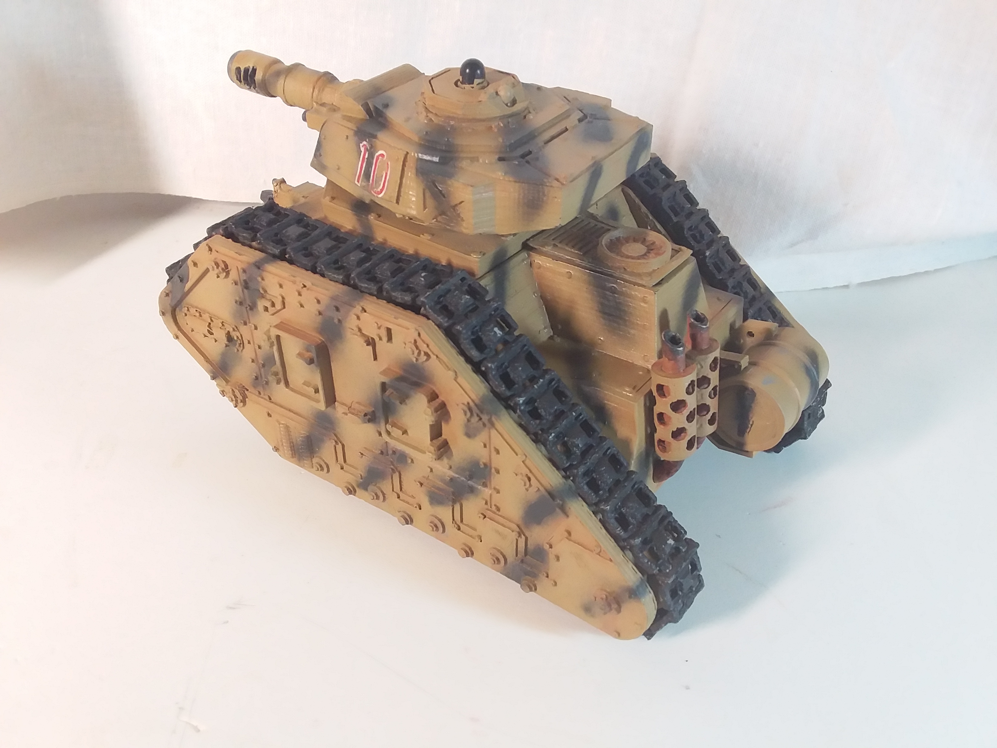

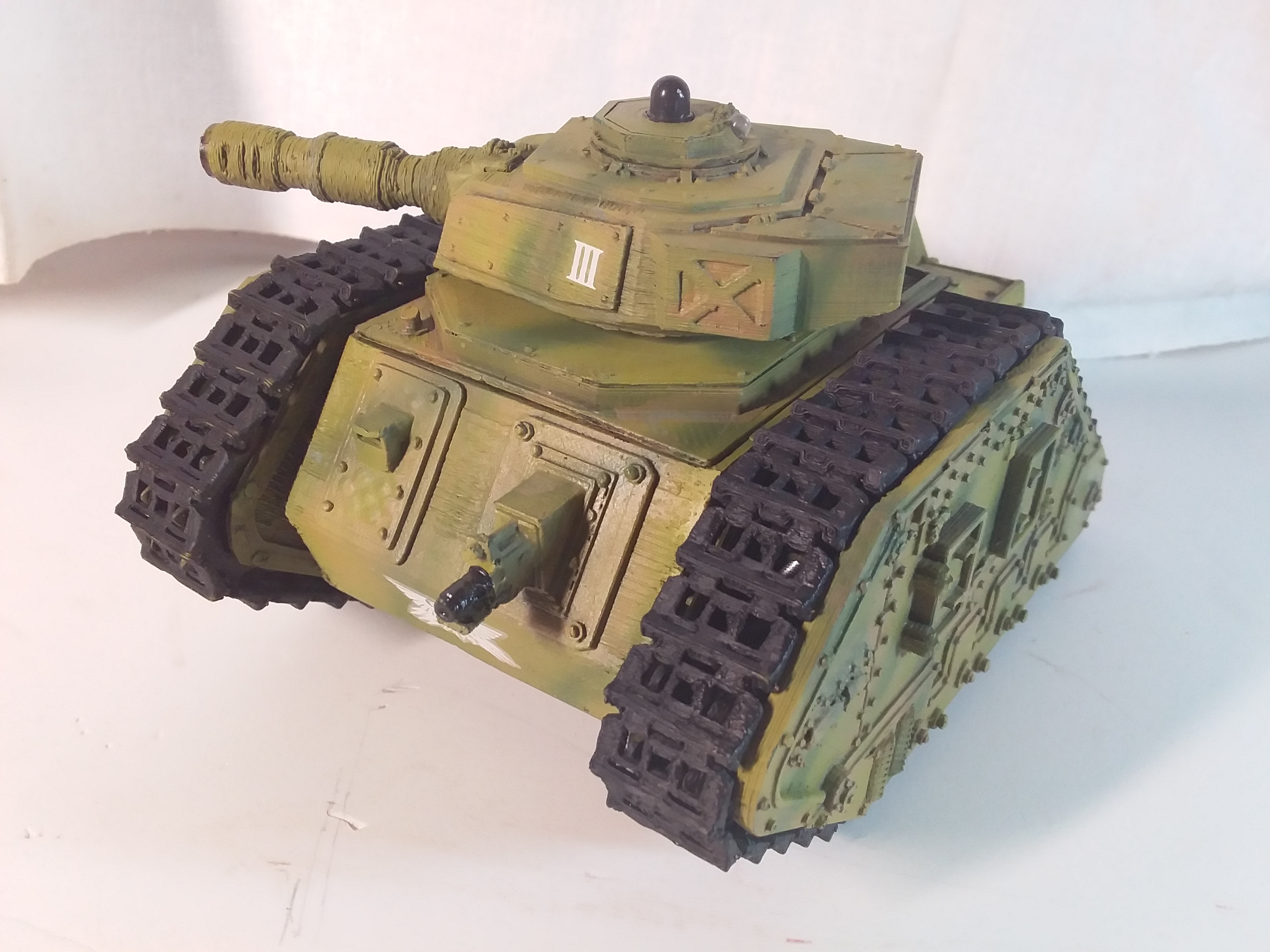

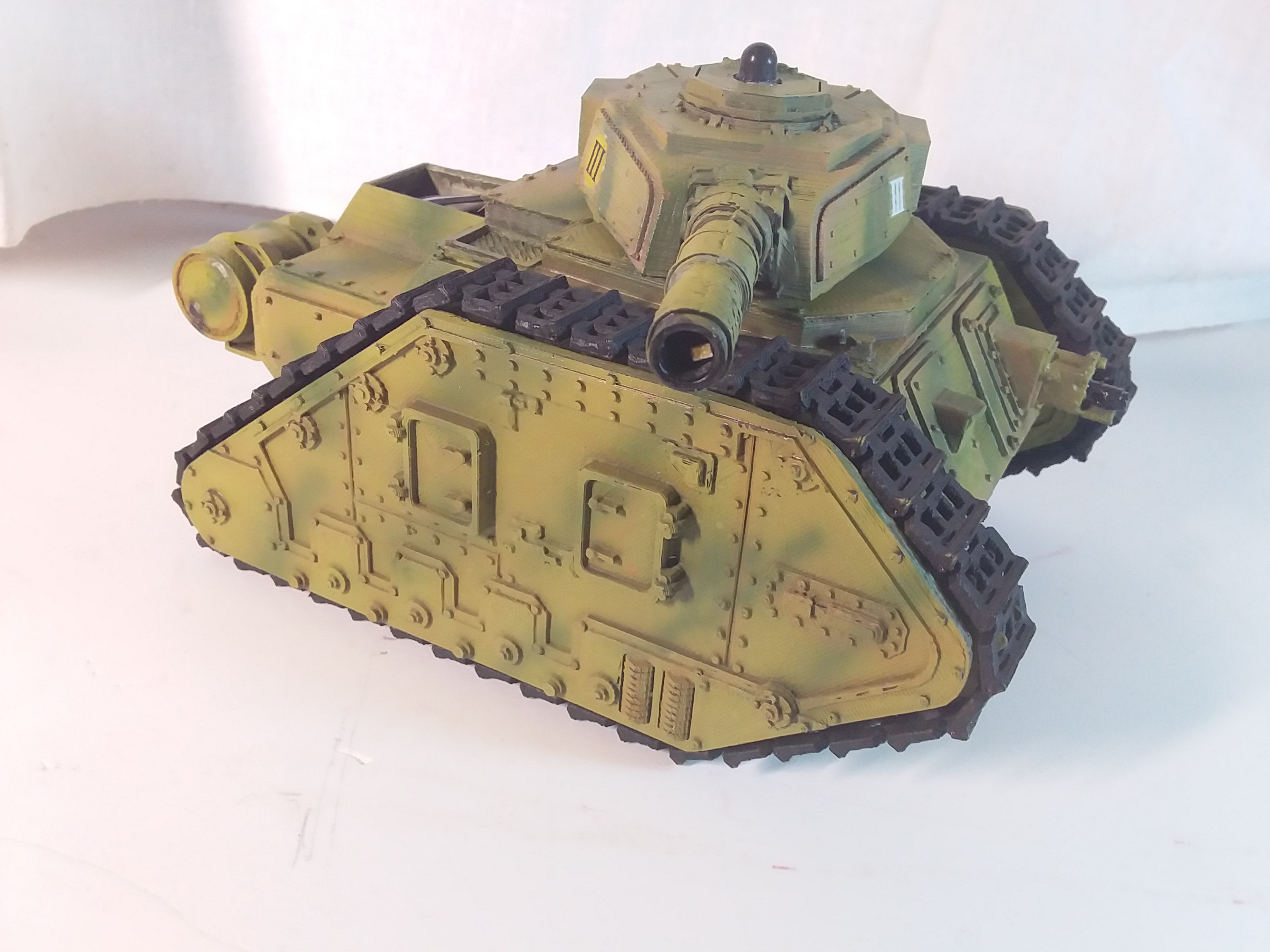

а теперь немного покрашенных танков
и второй, несколько другая модификация :)
