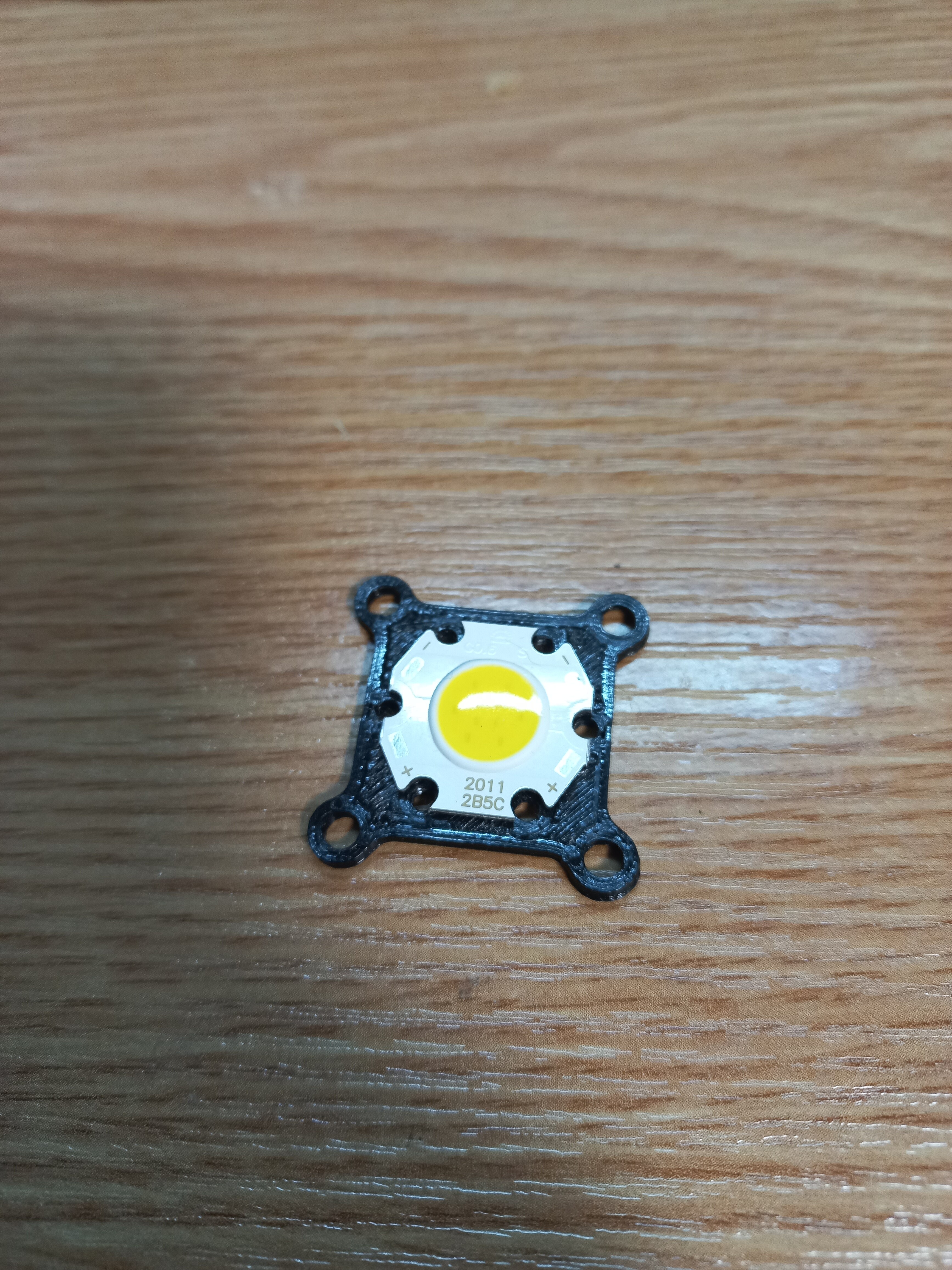

Приобрел светодиодный модуль в местном магазине, по заверению продавца, рассчитанный на 12 вольт питания.
И вот с ним была засада, но об этом позже.

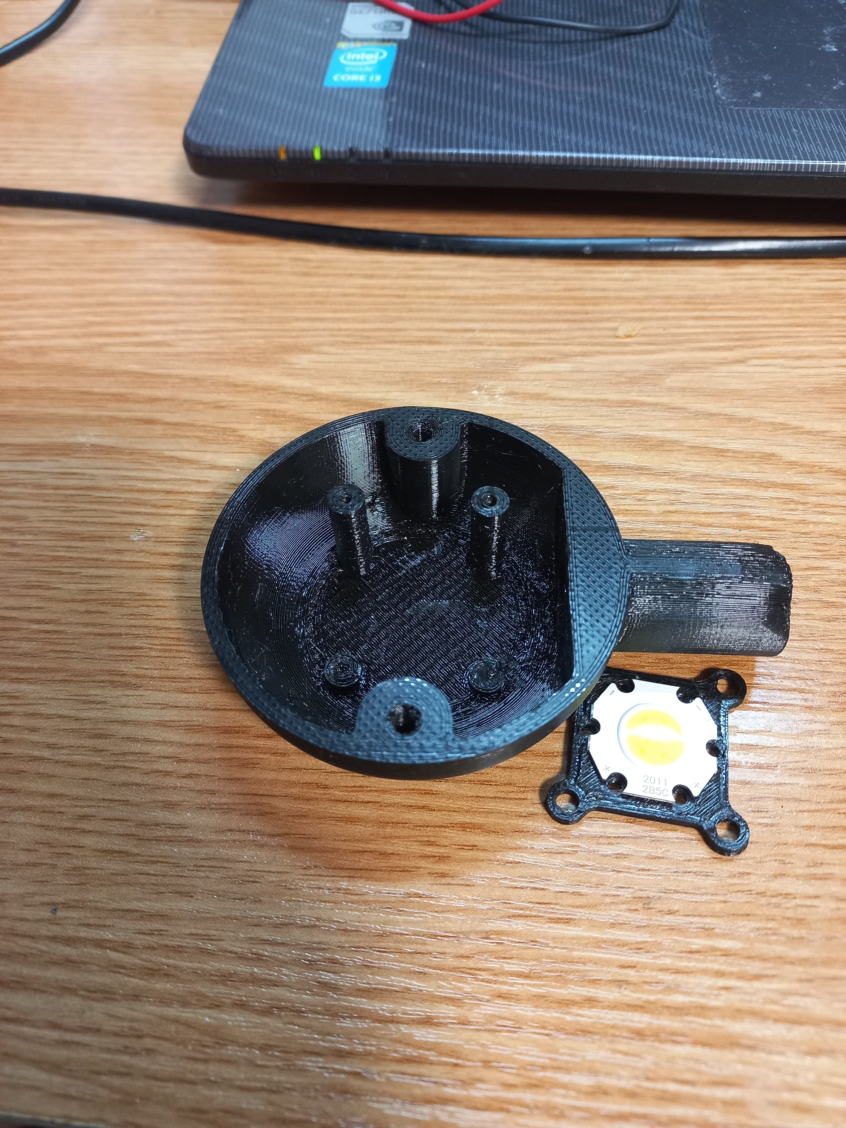

Под модуль нужна подложка или иной метод крепления. Смоделировал подложку и корпус. Печать показала, следующие минусы:
1. Стойки под крепление подложки, неудачное решение. Сломал две, когда удалял поддержки;
2. Не эффективно используется внутреннее пространство.
Поворотники для мотоцикла (мопеда) с плафоном повторителя поворотника от УАЗаПоворотники для мотоцикла (мопеда) с плафоном повторителя поворотника от УАЗа
Исправил корпус и напечатал новую подложку. Просверлил болт М10х50. Рассчитал ограничивающий ток резистор. Спаял, собрал промазав стык и вход проводов герметиком. Проверил блоком питания от ПК, выдёт 13 вольт, светит хорошо.

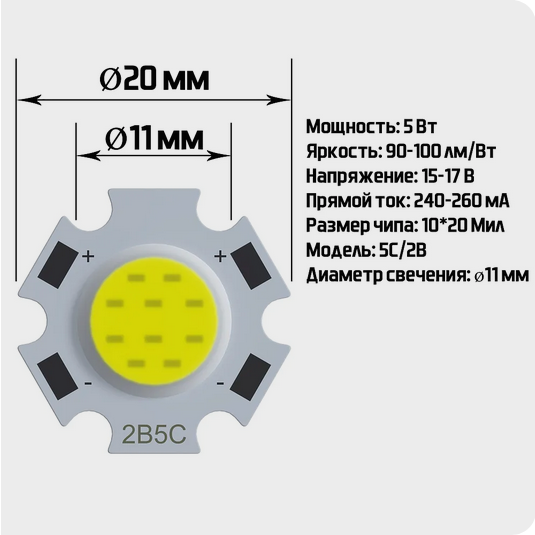

Подключение к мотоциклу показало, что модуль не хочет светить от 12 вольт. Стал искать описание модуля по маркировке и вот оно в чём дело:

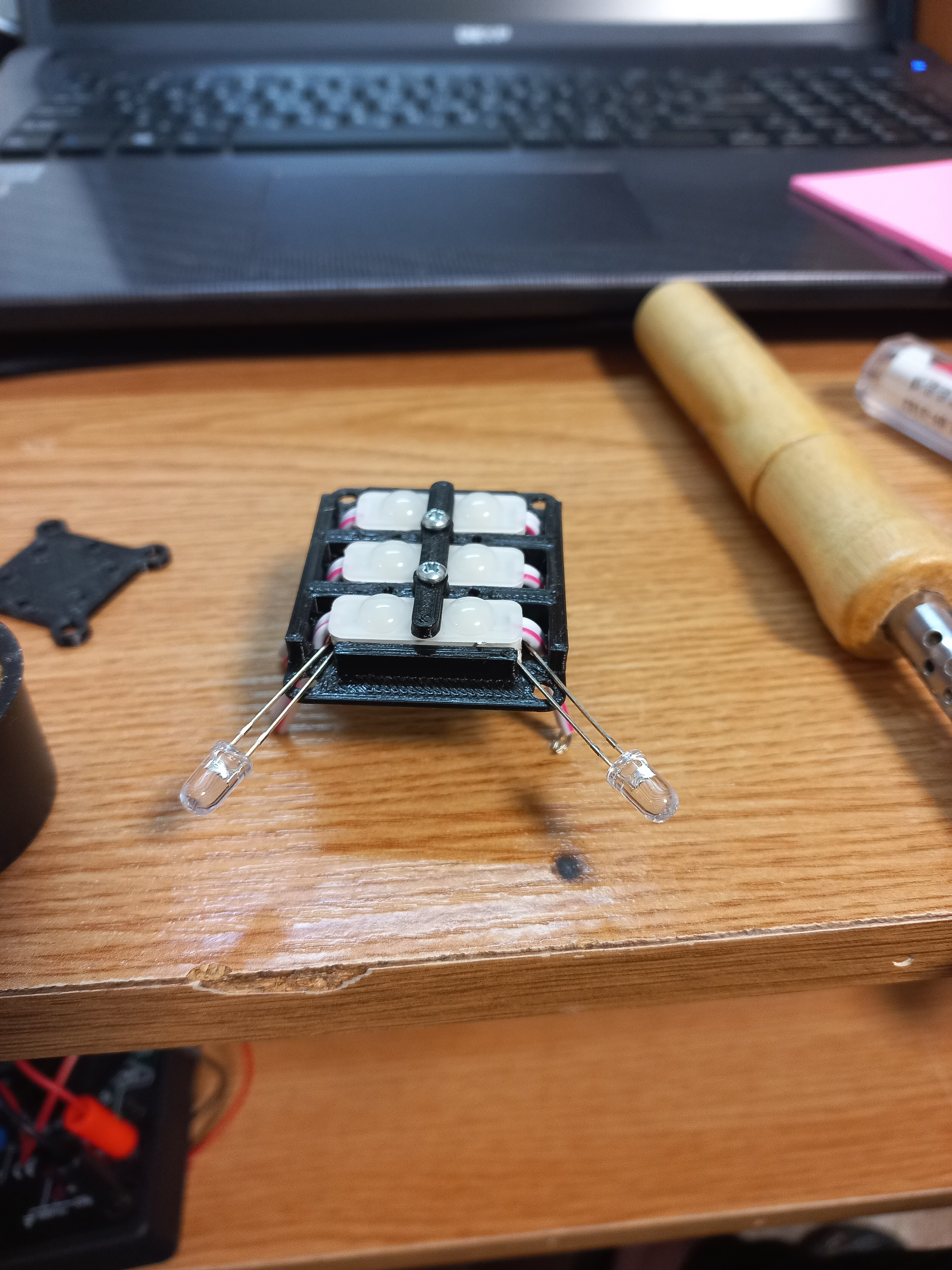

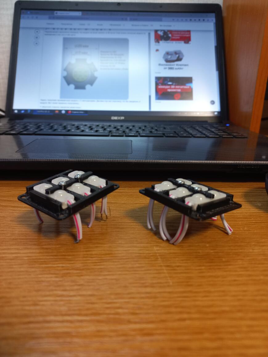

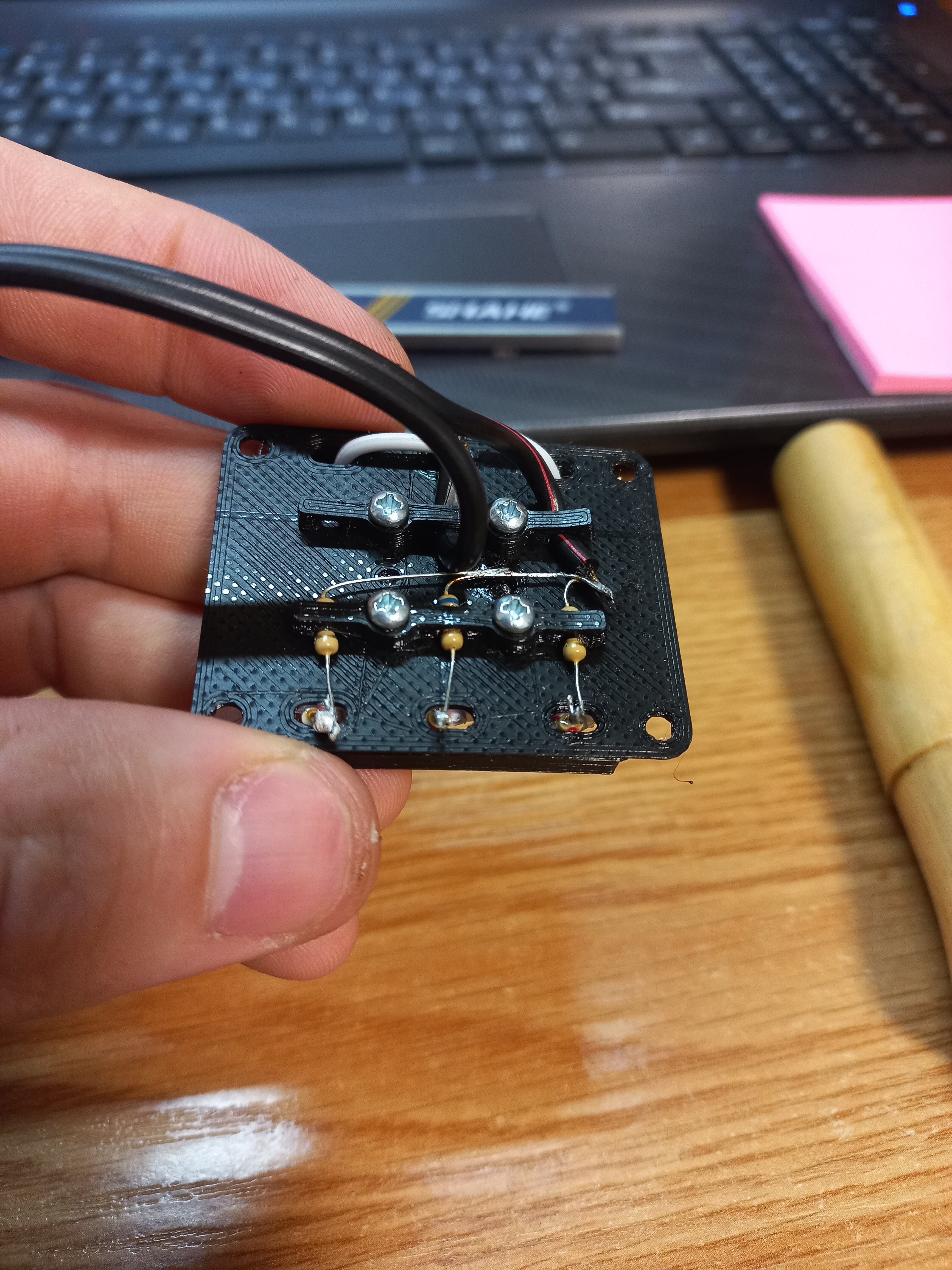

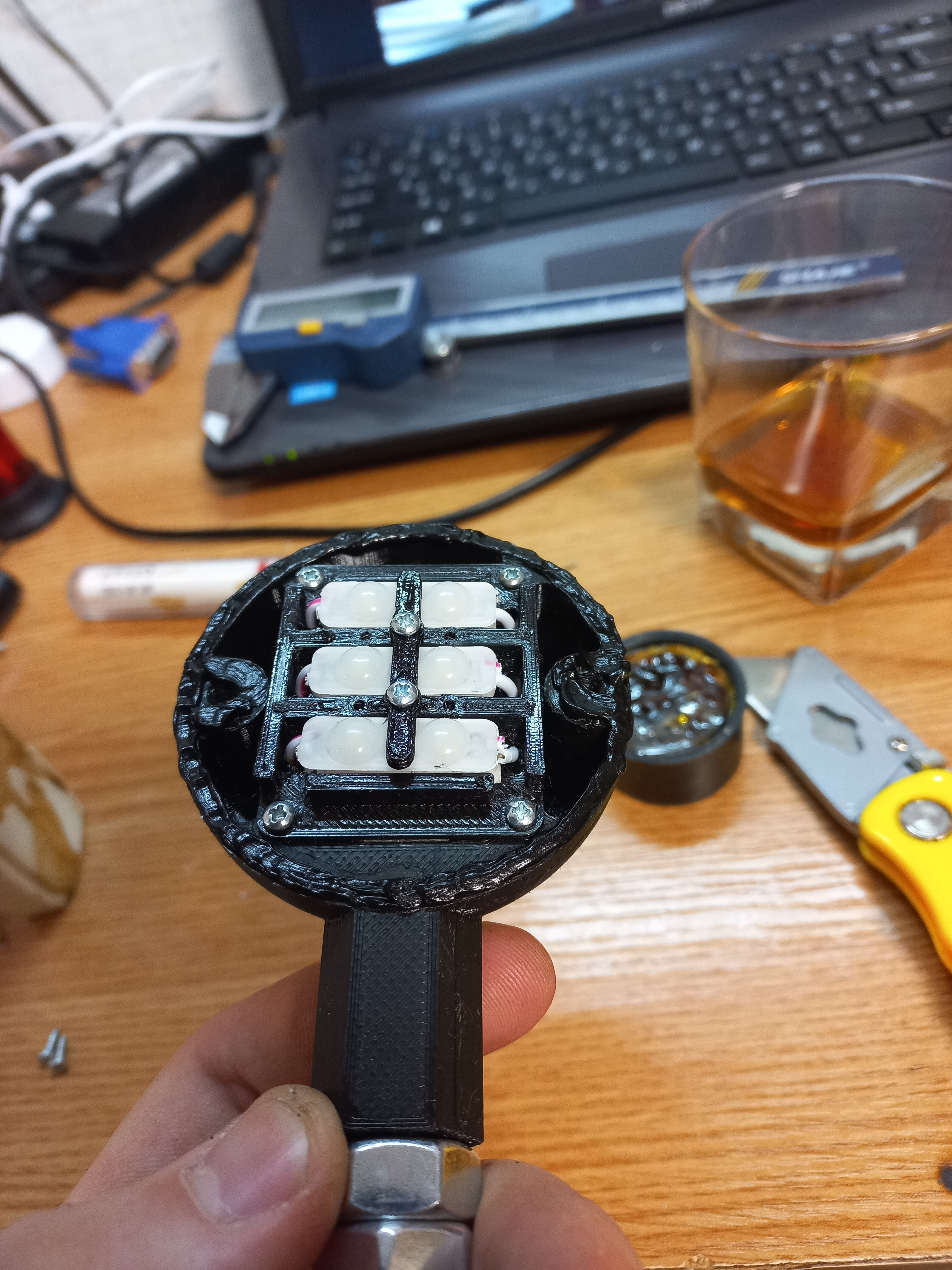

Поворотники для мотоцикла (мопеда) с плафоном повторителя поворотника от УАЗаЛадно, покупаем проверенные модули с 2 светодиодами. Делаем под них подложку, что бы закрепить 3 модуля. Вот такие тараканы получились.
С обратной стороны закрепим резисторы.

Вставляем просверленный болт М10. Пропускаем через него провода, предварительно намазав герметиком. Закрепляем подложку на корпусе. Промазываем герметиком стык плафона и корпуса.

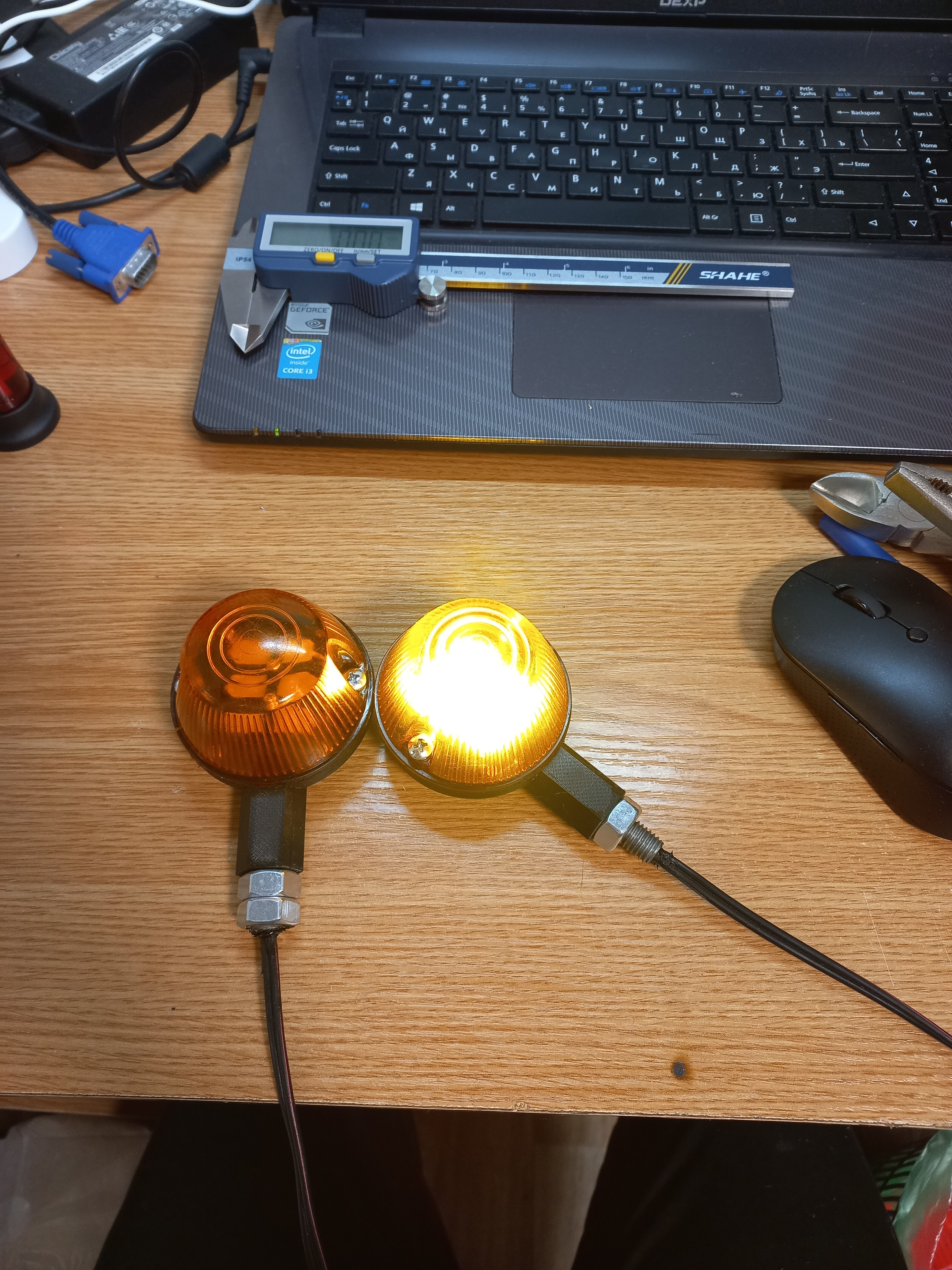

Поворотники для мотоцикла (мопеда) с плафоном повторителя поворотника от УАЗаСобираем и проверяем.

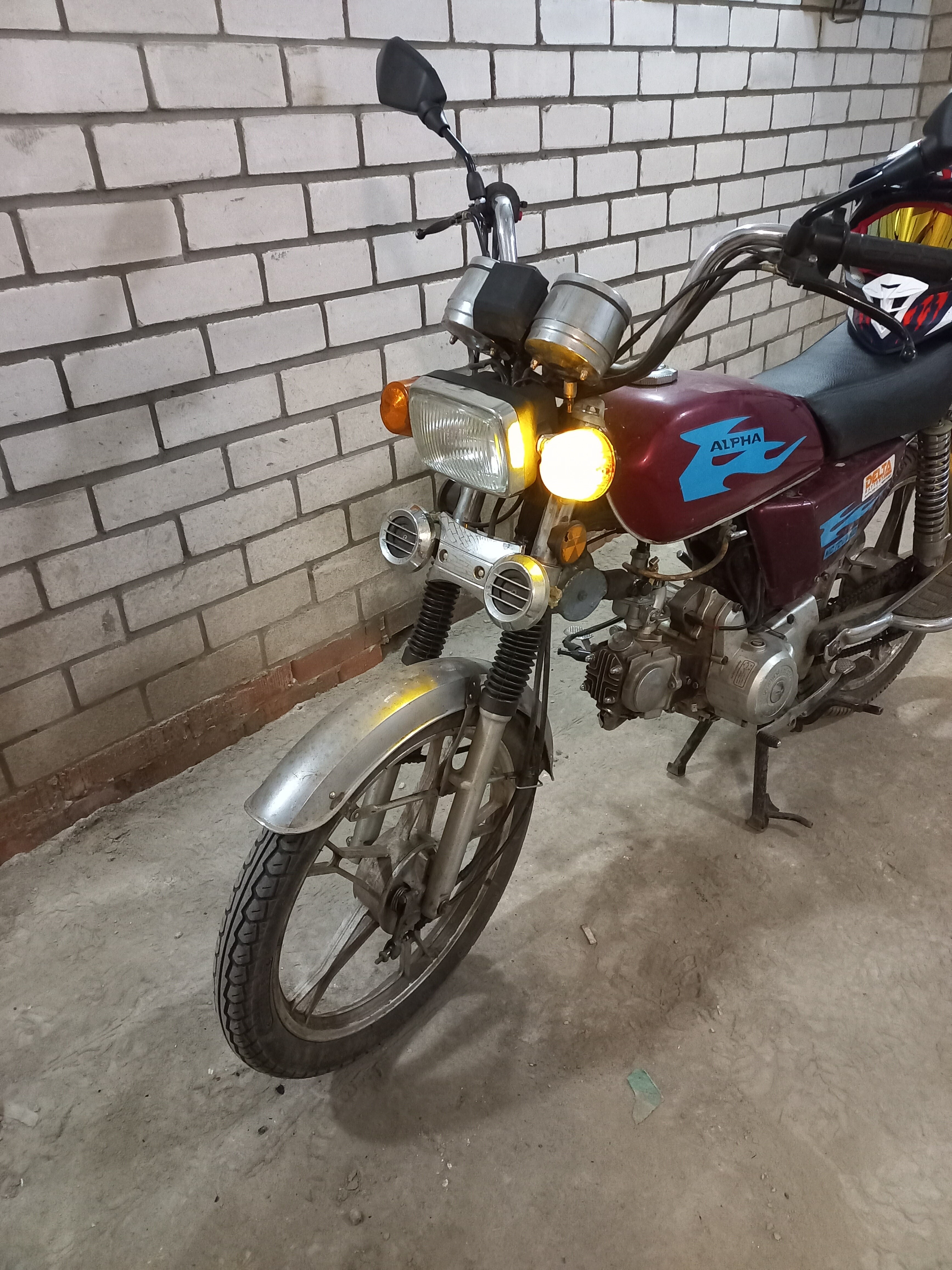

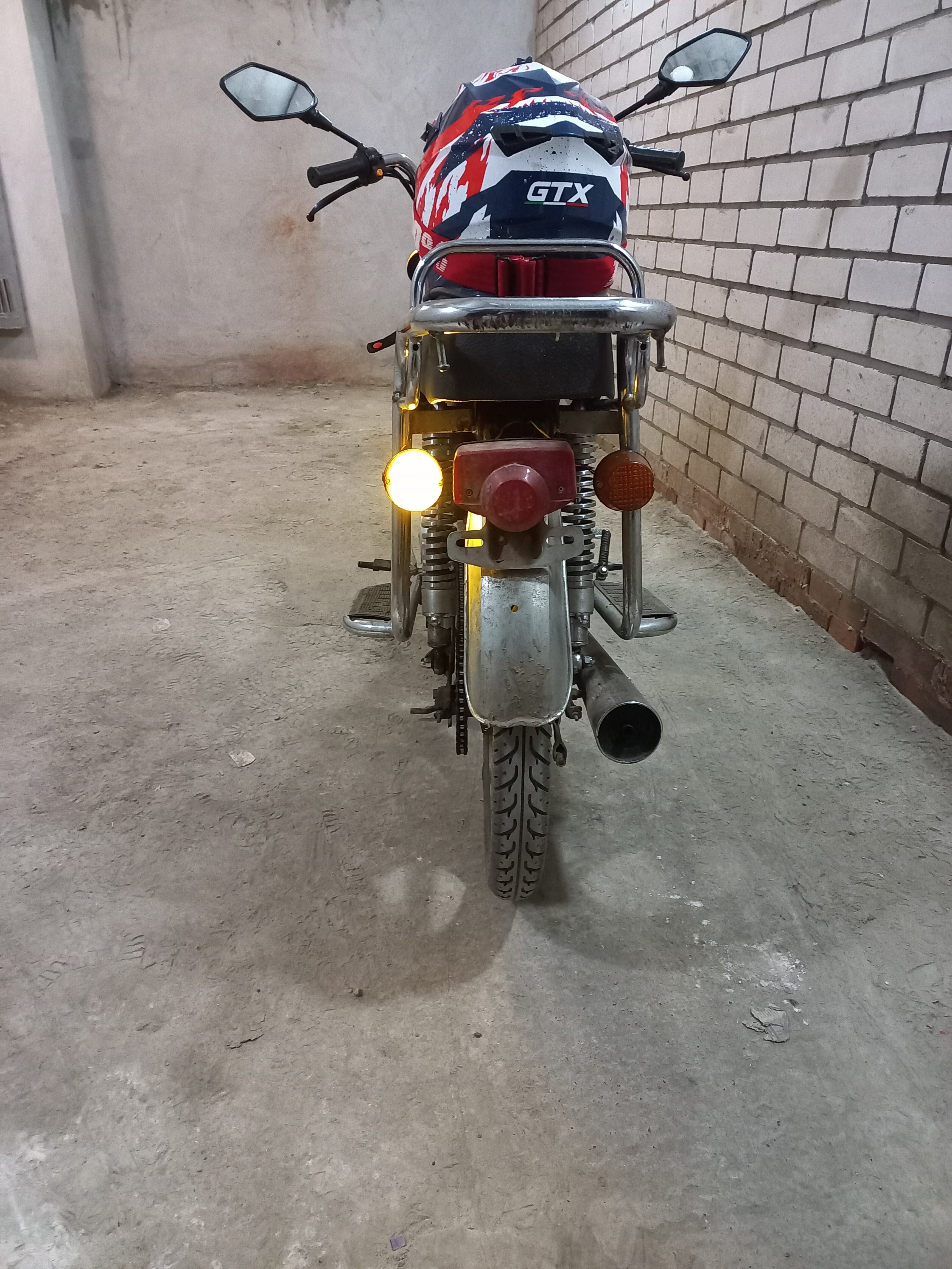

А пока есть фотографии прошлых поворотников на альфе.
