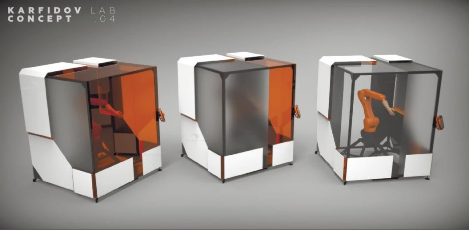

На форуме «Открытые инновации» смонтируют ячейку – рабочую зону для шарнирно-сочленённого робота-манипулятора. На робот установят оправку в виде предплечья. В верхней части ячейки на раме установят экструдер для печати композитными материалами. На манипуляторе, перемещающемся под экструдером, сформируют лёгкий и прочный ортез предплечья для фиксации травмированной руки. Фиксатор имеет анатомическую форму и может изготавливаться индивидуально. Ячейку разработала и смонтирует инжиниринговая компания «Карфидов Лаб».

В «Карфидов Лаб» разработали второй вариант ячейки. Какой будет финальный — станет известно на форуме.
