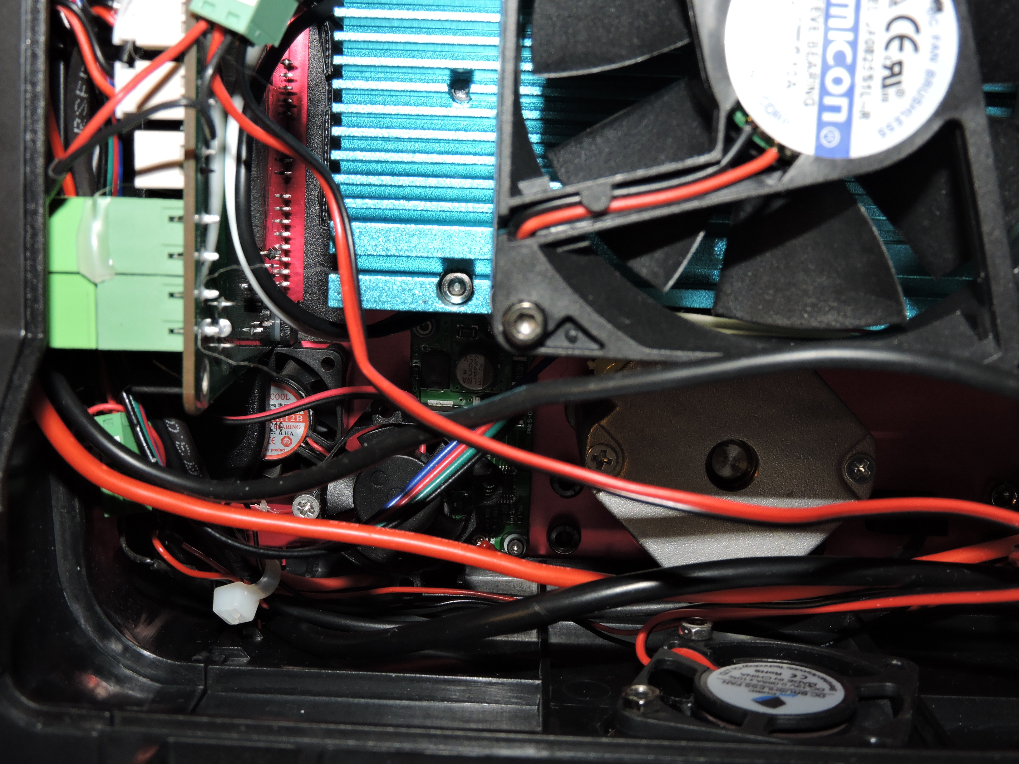

Экран заменён и протестирован. Всё хорошо. Ну и раз я уже разобрал принтер к хренам — можно поковыряться в нём.
Photon S и его приключения
С системой охлаждения парни из Поднебесной явно… явно перебрали чего то запрещённого…. Ибо: 1) вентилятор охлаждения радиатора УФ модуля на «выдув»…. 2) для выдува нет короба забора воздуха от радиатора. 3) нет охлаждения платы повышайки напряжения
Разумеется это всё мои загоны и предрассудки, однако я инженер-параноик.
По всем правилам рукожопа намотал скотча по периметру вентилятора, создав тем самым короб.
Photon S и его приключенияДобавил вентилятор обдува платы питания УФ модуля и вентилятор «вдува» воздуха снаружи.
Всё собрано в кучу и даже работает. И работает штатно!

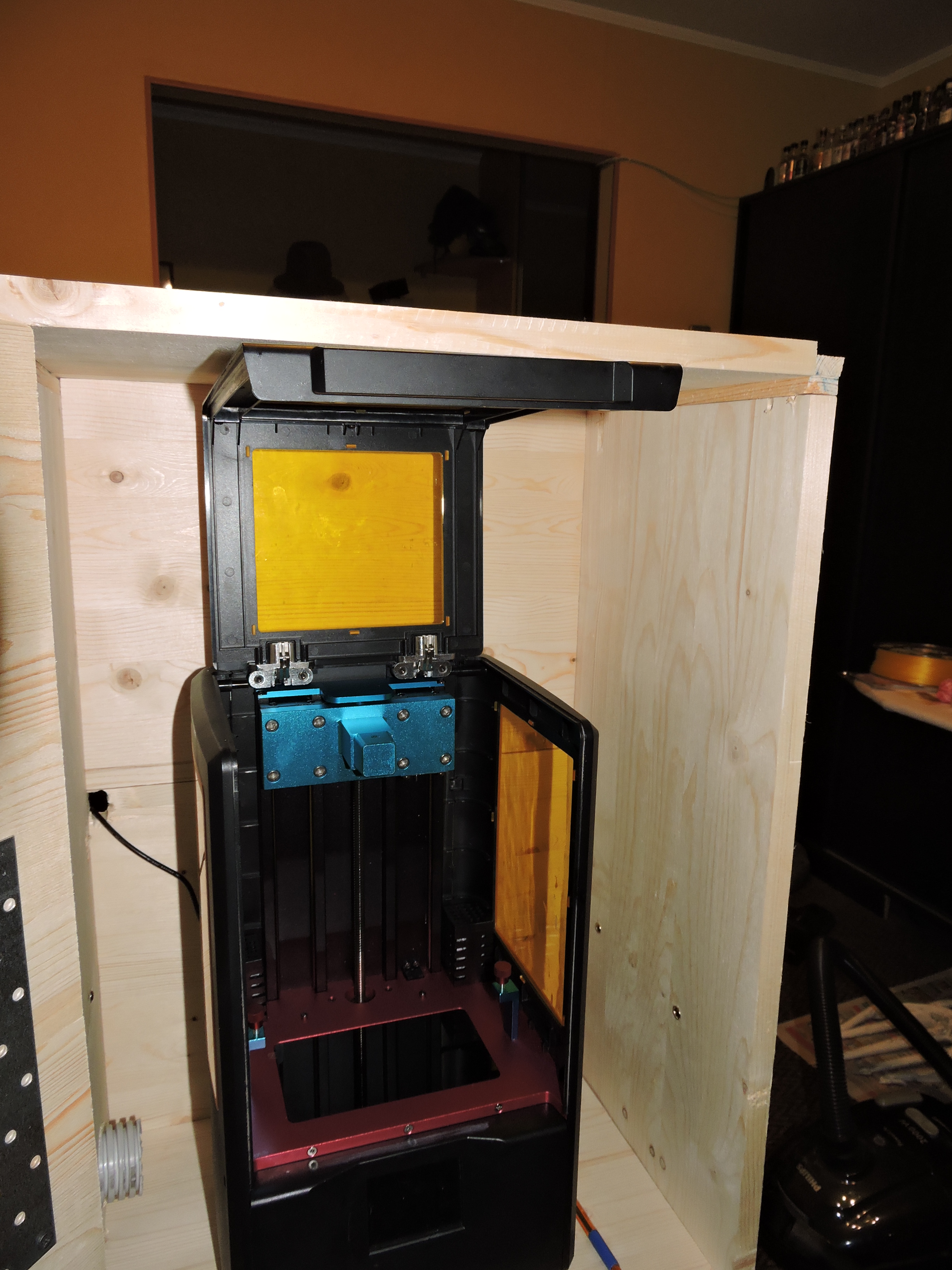

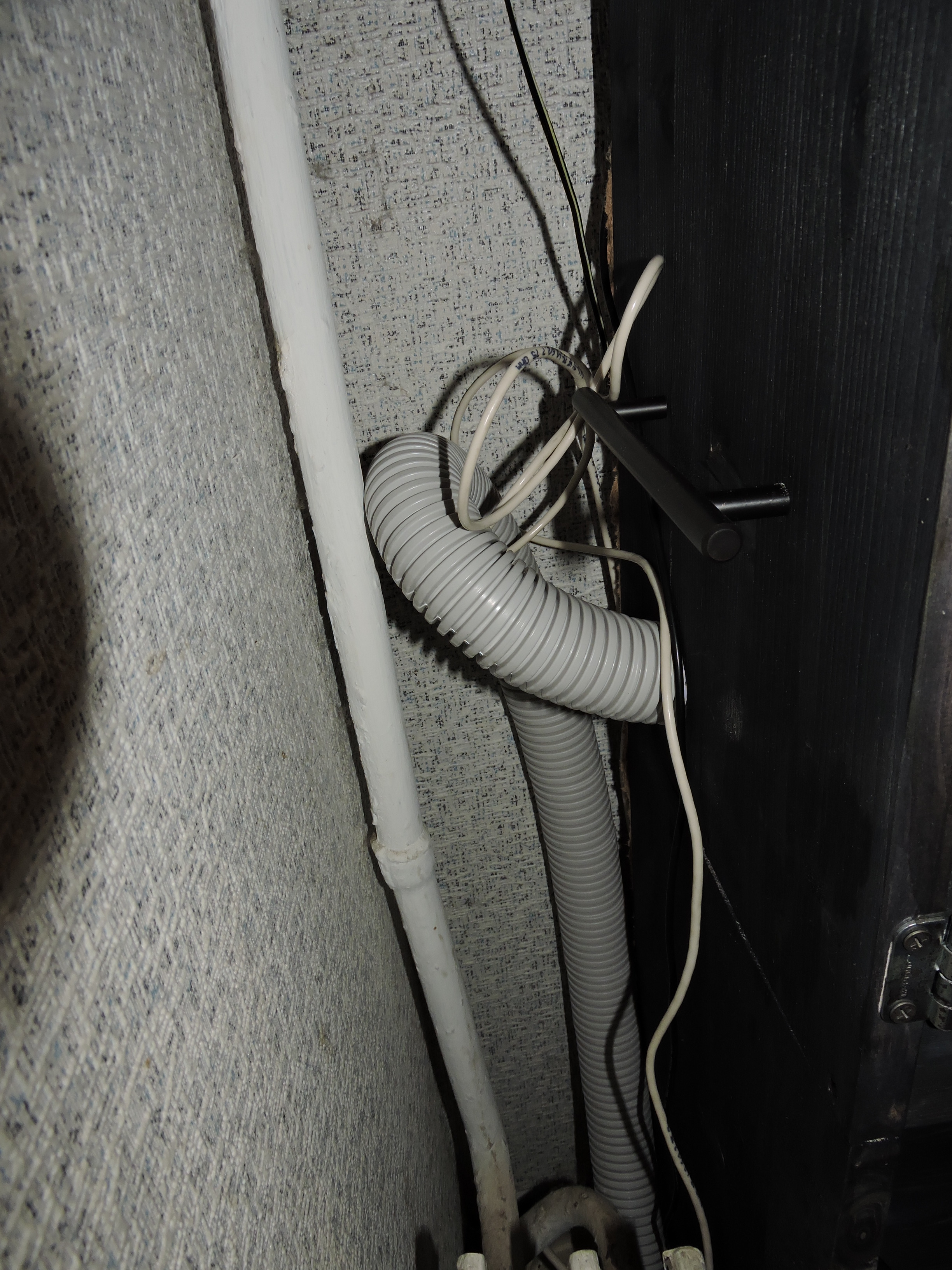

И вот зародилась идея определить место этому труженику фотополимерного фронта. Место в небольшой квартире без доступа к нормальной мастерской. Заодно сделать вытяжку….
Знаю что есть более элегантные способы, но я опирался на свой опыт(повторять не советую).
В итоге собрал из мебельных щитов подобие шкафа с дверцей и полками. В качестве воздуховода использовал гофру для проводов 50мм, ибо так надо и не спрашивайте почему так… не хотел нагружать кухню массивной трубой. Поставил куллер 80 мм с адаптерами под 50 мм трубу и понеслась….
Photon S и его приключенияPhoton S и его приключенияPhoton S и его приключенияPhoton S и его приключенияГрязно, криво и косо. Но работает. Тест на ароматических палочках показал хорошую эффективность работы, но не абсолютную.
Зато дополнил всю конструкцию магнитами. Теперь крышка примагничивается на 90 градусах и сама дверь фиксируется.
Photon S и его приключенияНу а дальше морилка и установка на место эксплуатации.
Photon S и его приключенияPhoton S и его приключенияPhoton S и его приключенияИз доделок — добавить блок питания для вытяжки на ДИН рейку, добавить выключатель этого всего, обеспечить подсветку внутри шкафа (шоб как в холодильнике включалось), добавить регулируемые по высоте ножки шкафа.
Работает всё хорошо. Я бы еще добавил кожух на вытяжку для звукоизоляции.

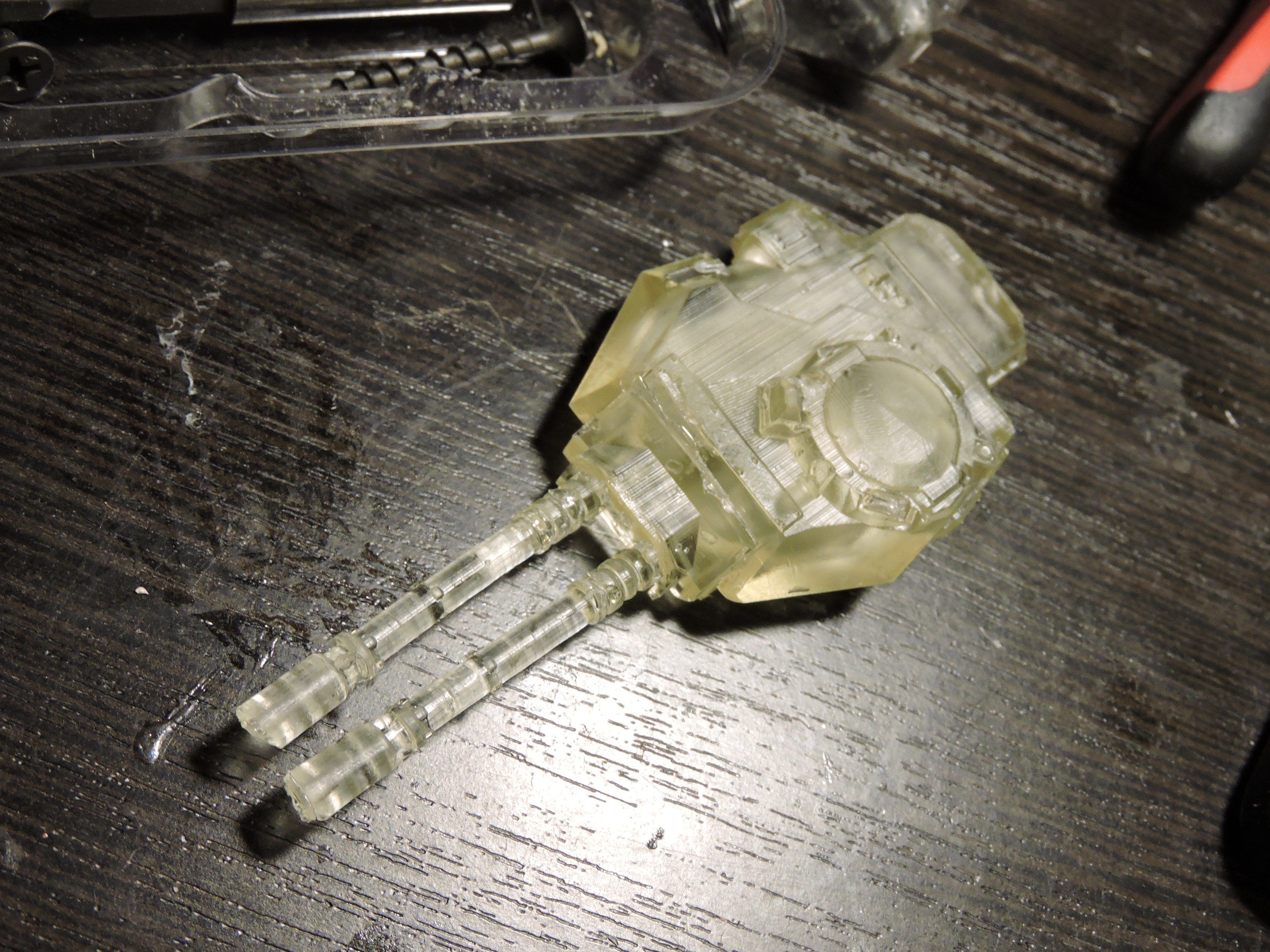

Теперь вернёмся к смолам.
Первое что я пробовал это штатная смола от Эникубика Зелёная -хорошая, но мало)))
Заказал без цвета литр — ушел в лет — ибо завалили заказами. Минус воняет дико. Но ныне этот минус нивелируется шкафом.
Многострадальная смола от HardLabs — почти не пахнет, работает отлично. Минус — цена — 7к за литр это уже Эребор. Из доп плюсов — почти прозрачная.
fun ToDo — тоже без цвета — шикарная смола, запаха почти нет, быстро схватывается, удобная бутылка, цена средняя. Можно легко купить в Екатеринбурге. Привозят на дом.
3dsla, черная. …. … … честно хрень. либо мне не везёт с пигментными смолами… Рекомендуемые предустановки не помогли. Да, я не использлвал тест засветки еще тогда. Однако иные смолы работали «сразу» не надо было насиловать принтер подбором настроек. И это не только моё мнение, другой владелец Фотона (простого) тоже не совладал с этой смолой. Моё личное мнение — эта смола не особо.
wanhao, красная. так же хрень. не схватывается, поддержки не липнут, всё в ванне, воняет.
gorky liquid, синий — пока не ясно, начал тесты в тот момент когда у меня сдох экран, думал что дело в смоле, ох как я ошибался

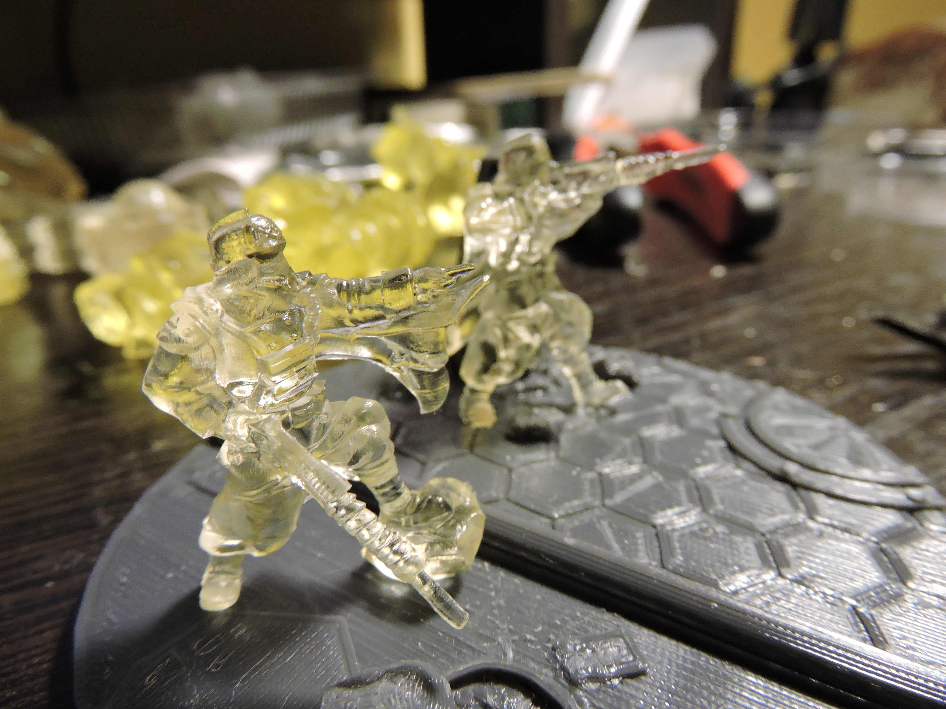

Ну а так таки рекомендую фантуду и эникубик. И да, я не люблю непрозрачные смолы — хз, но нет контроля что в ванне. Эт моё мнение.
Ну и под конец примеры хардлабс и фантуду. Более жёлтая — фан ту ду.
