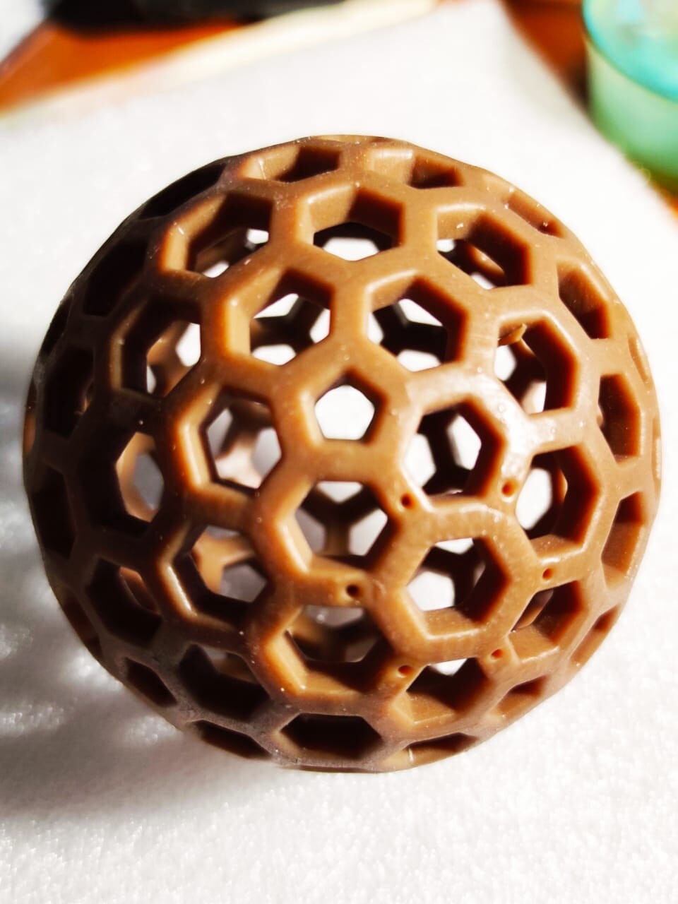

Попробовал распечатать что то сложное полое. Когда полостей прям много, а то и вообще вся модель сплошная полость
Создал я когда то вот такой шарик, как тестовую модель для инженерных полимеров. Об пол покидать, в теннис поиграть.
Увеличил его до 80 мм (максимум для принтера 6"), сделал полым (стенка 1мм)
Поставил поддержки. Одна из целей была - обойтись тонкими поддержками, и чтоб их было мало. Ну на картинке видно, не густо насыпал
напечаталось
слайсер обещал 37 гр. и наверно с поддержками.
По тесту с водой (опускание в емкость с водой - пузыри из дренажа выходят, вынимаешь из емкости - вода из дренажа выливается) полость сплошная внутри, проток снизу доверху есть.
Судя по всему, трубчатая структура получена.
Ну и для окончания - моделька достаточно прочная. И прыгучая.
Броски на ламинат с высоты 2 метров проходят безболезненно. Жалко видео тут не прикрепить, не на ютуб же выкладывать 10 секунд :(
Принтер Sirius Black
Полимер Hard model
слой 0.05
экспозиция 4.5с на слой
Сушим в дегидраторе для овощей.
