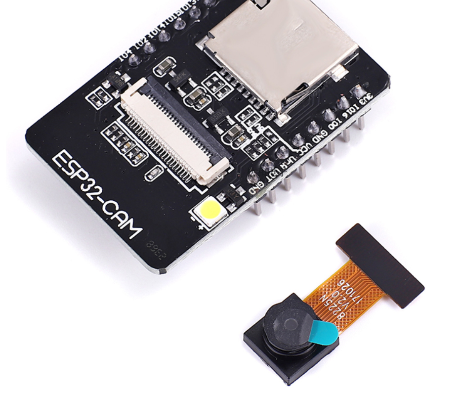

Привет! Сразу к делу.
https://github.com/whoim2/esp32cam-timelaps-php-gallery
С одной стороны esp32cam с залитым оттуда скетчем сохраняет фотки на sd-карту и отправляет по ссылке на сервер. С другой стороны, php - скрипт складирует фотки в каталоги с именами timestamp. Для создания нового каталога (для новой печати) нужно просто перезапустить ESP-ху, что лично у меня очень удобно стыкуется с управляемой подсветкой на rrf. Началась печать - включилась, закончилась - выключилась.
Если на скрипт зайти браузером, то он даст превьюшки печатей, первую фото. Сделал по быстрому, даже никакого форматирования нет, просто картинки одна за другой. При клике на нужную самое интересное - создается анимированный гиф и предлагается его скачать. Это если конечно памяти php выделить достаточно, на дефолтном ругается на нехватку если десяток-другой фото лежит. Я выделил 512мб, будем посмотреть.

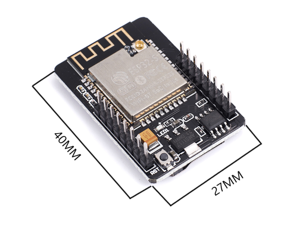

ESP32CAM брал тут, так вышло что три штуки по очереди: https://aliexpress.ru/item/1005002035573150.htmlОдну спалил, другую попросил товарищ так как срочно понадобилась а ждать с али некогда, перезаказал для меня третью. И вот наконец руки добрались потыкать.
На принтер еще не ставил, может завтра. Все тесты на столе.
