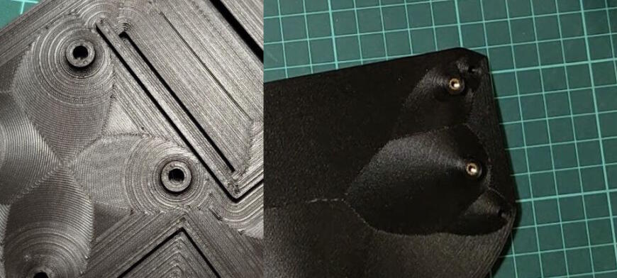

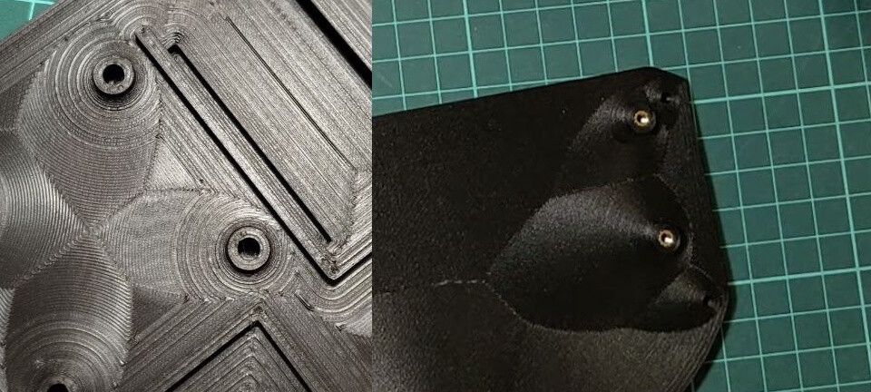

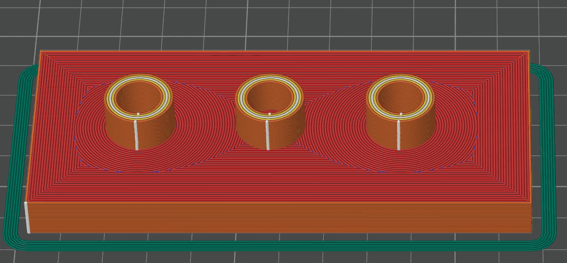

Здравствуйте, товарищи! Почти всегда платы из DIY-наборов и прочей электроники имеют отверстия под винтовые крепления. И иногда их нужно приподнять над плоскостью, на которой производится монтаж.
Частым первым решением такой проблемы является добавление цилиндров под вплавляемые втулки. И это, в принципе, нормально, но что, если отверстие под винт не сквозное и внутренние стенки цилиндра не связаны с основной поверхностью, а печатаются поверх неё?
Если кратко — сделайте углубление в отверстии под втулку. Даже 1 мм обеспечит куда более прочную связь по сравнению с печатью поверх основной поверхности.
Подготовил модель и гифку. Сначала идёт сквозное отверстие, после него — цилиндр под втулку на поверхности, и третьим — вариант, где в отверстии под втулку сделано углубление.
Если у корня цилиндра сделать скругление — будет ещё лучше, даже небольшое. Спасибо за внимание, надеюсь, кому-то пригодится. Модель тут, если захотите поиграть в своём слайсере —https://3dtoday.ru/3d-models/mechanical-parts/body/testovaya-demonstraciya-razlicnoi-realizacii-vtulok
