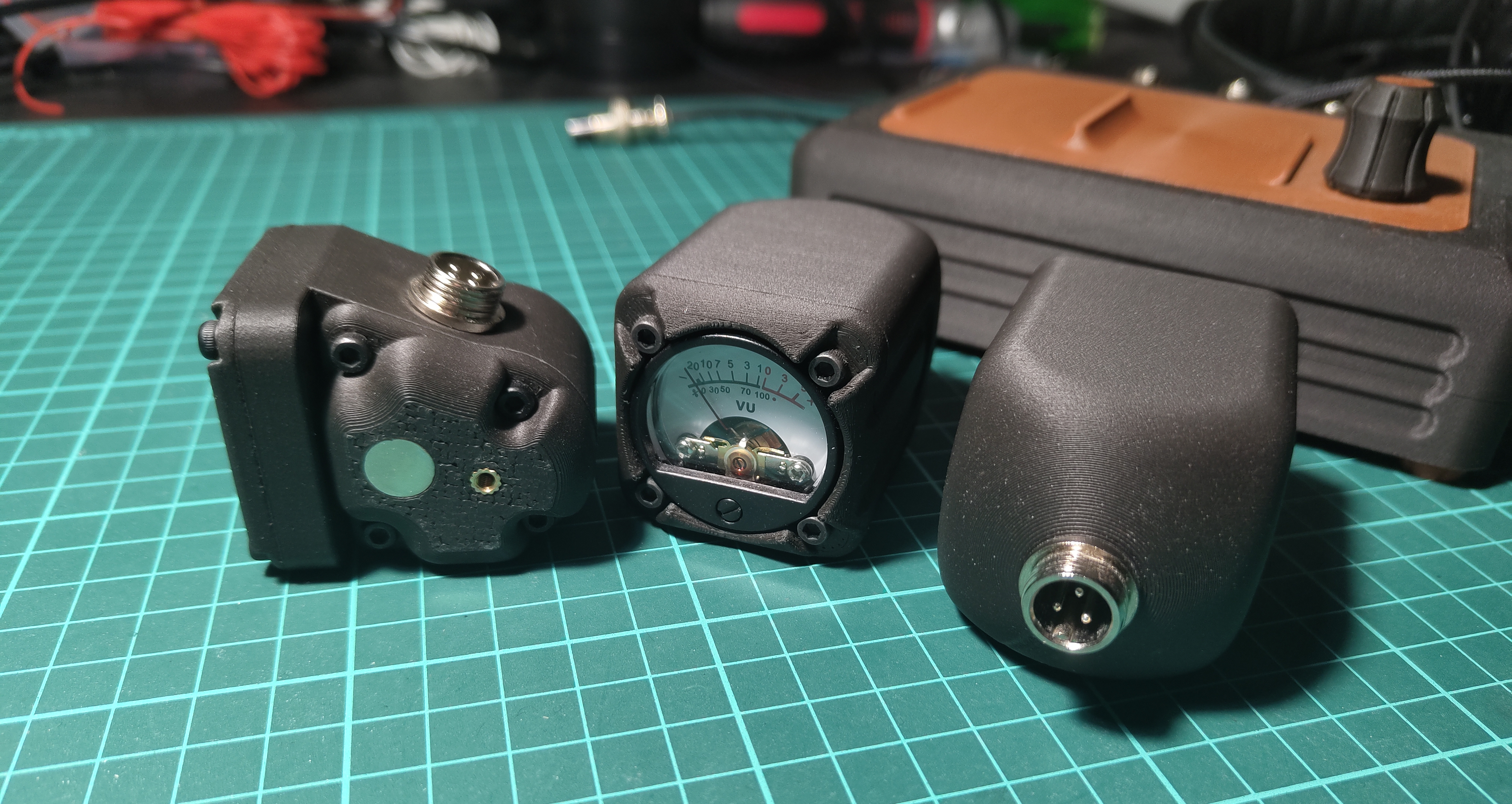

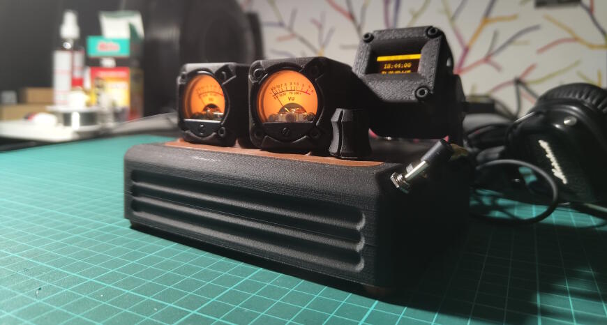

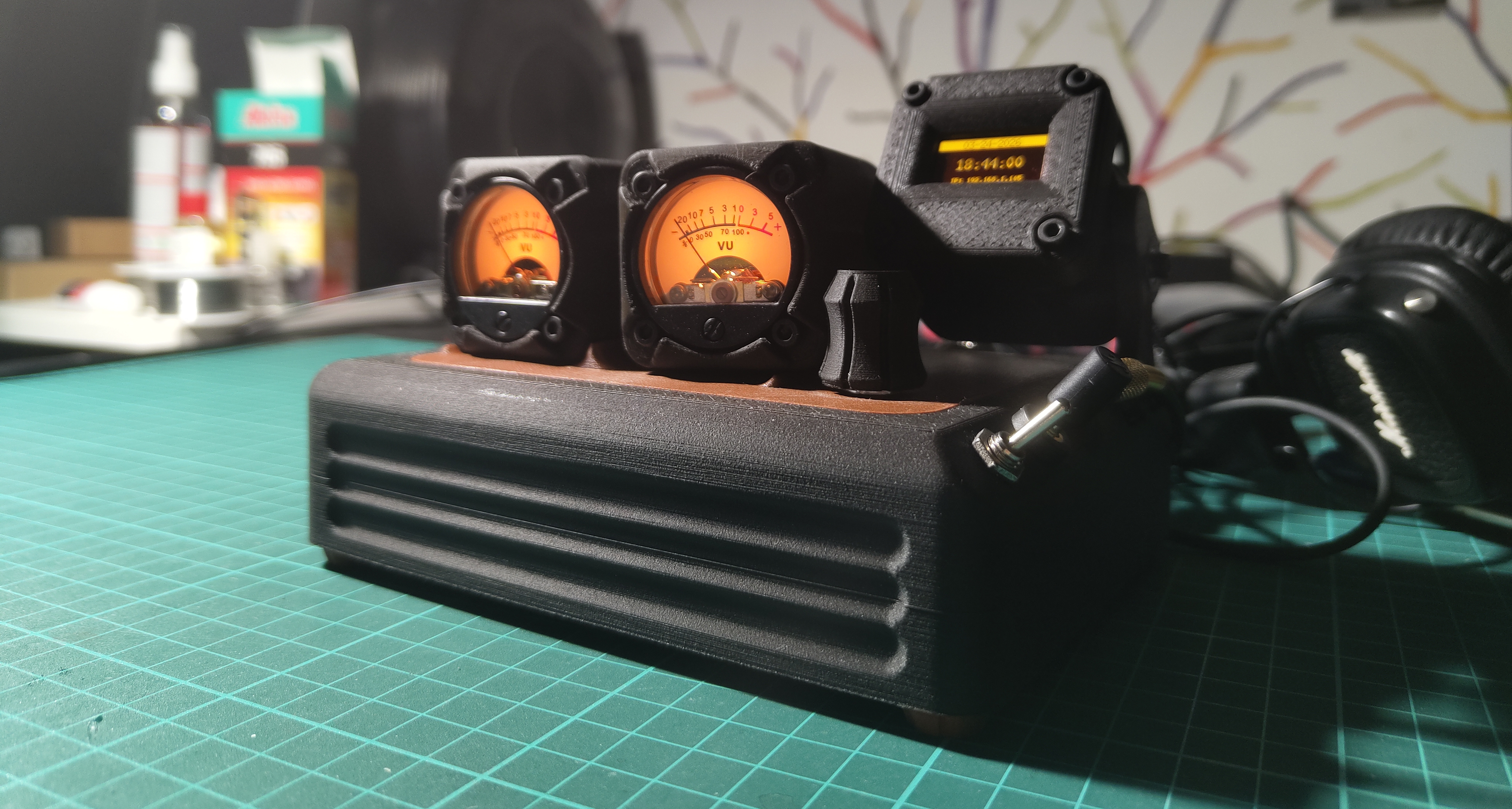

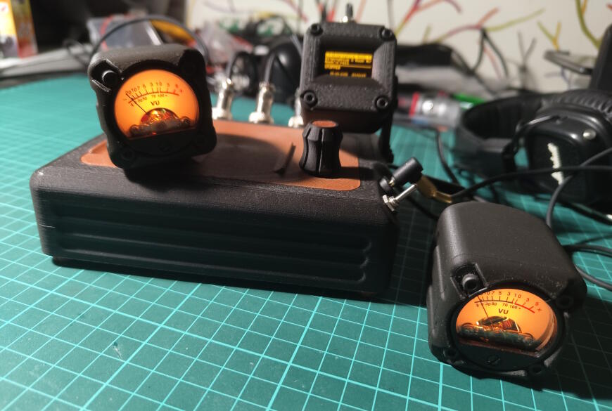

Изначально познакомился с проектом на канале Alex Gyver. Статья с описанием здесь https://alexgyver.ru/wifi-radio/ Реализовал собственный дизайн и добавил индикаторы уровня сигнала. Они функциональные, показометр работает именно с тем сигналом, который сейчас воспроизводится. Печать не очень удачная (и материал, и паттерн заполнения), но не стал переделывать, не терпелось собрать. Тем более кое-что нужно изменить в моделях, в плане эргономики и расположения некоторых элементов. Устройство в эксплуатации с октября 2025 г., все болячки уже выявлены.
Железо предельно доступное, но лучше брать версию ESP32 с максимальным объёмом памяти: 8 МБ PSRAM и 16 МБ Flash. В софте реализован буфер, пусть будет больше.

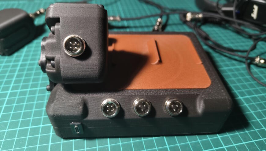

Экран установлен на небольшом кронштейне, с магнитной фиксацией. Т.е. со стороны боковой крышки экрана и кронштейна стоят магниты. Большой необходимости в этом нет, считайте это антистресс-функционалом. При нажатии экран стремится вернуться в исходное положение.
Понравилась реализация индикаторов уровня сигнала и самого экрана в самостоятельных внешних корпусах. Выглядит интересно.

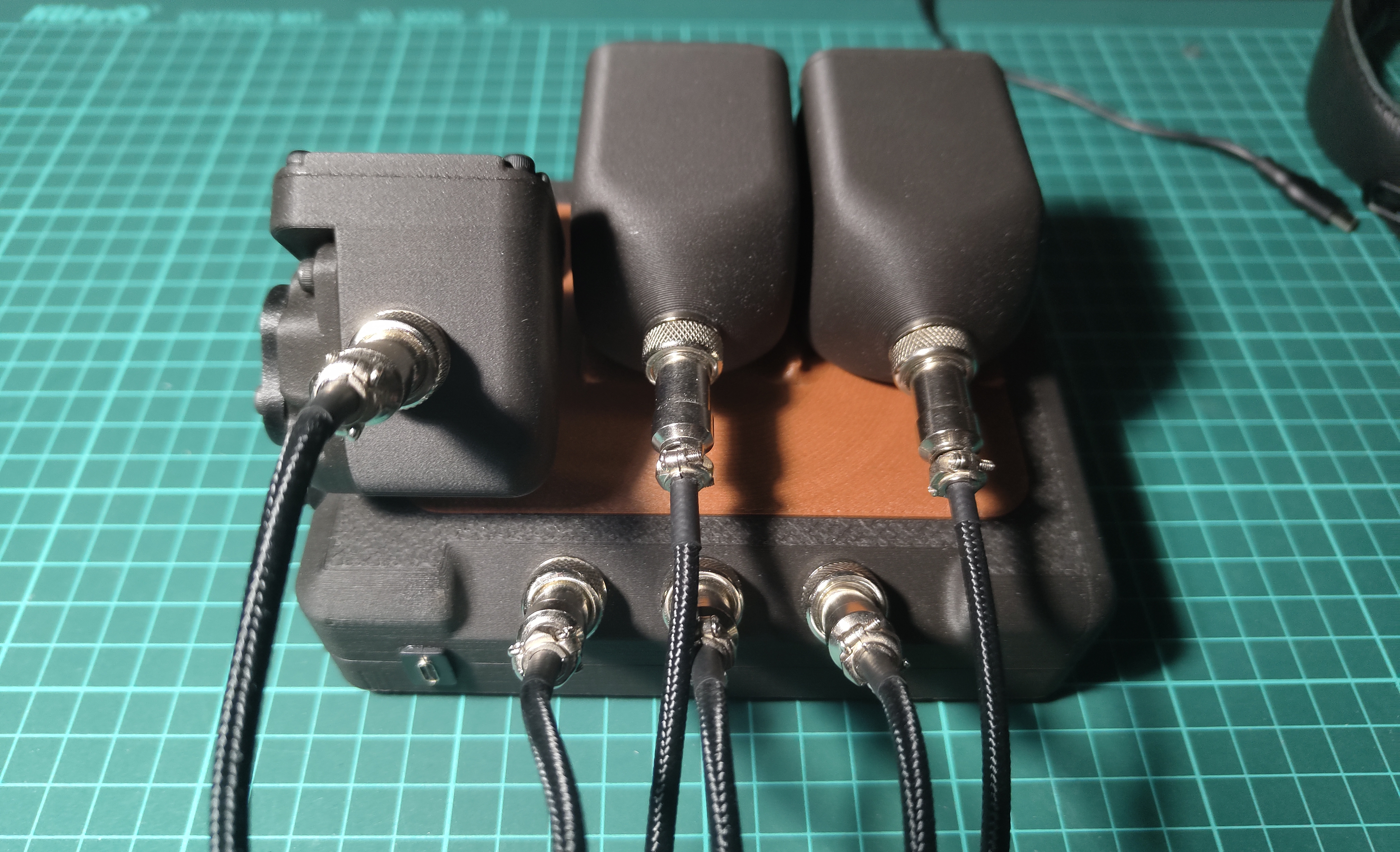

Кабели реализованы на коннекторах GX12. Кабель в оплетке на 4 жилы, для ремонта/замены в наушниках. Удобно.
