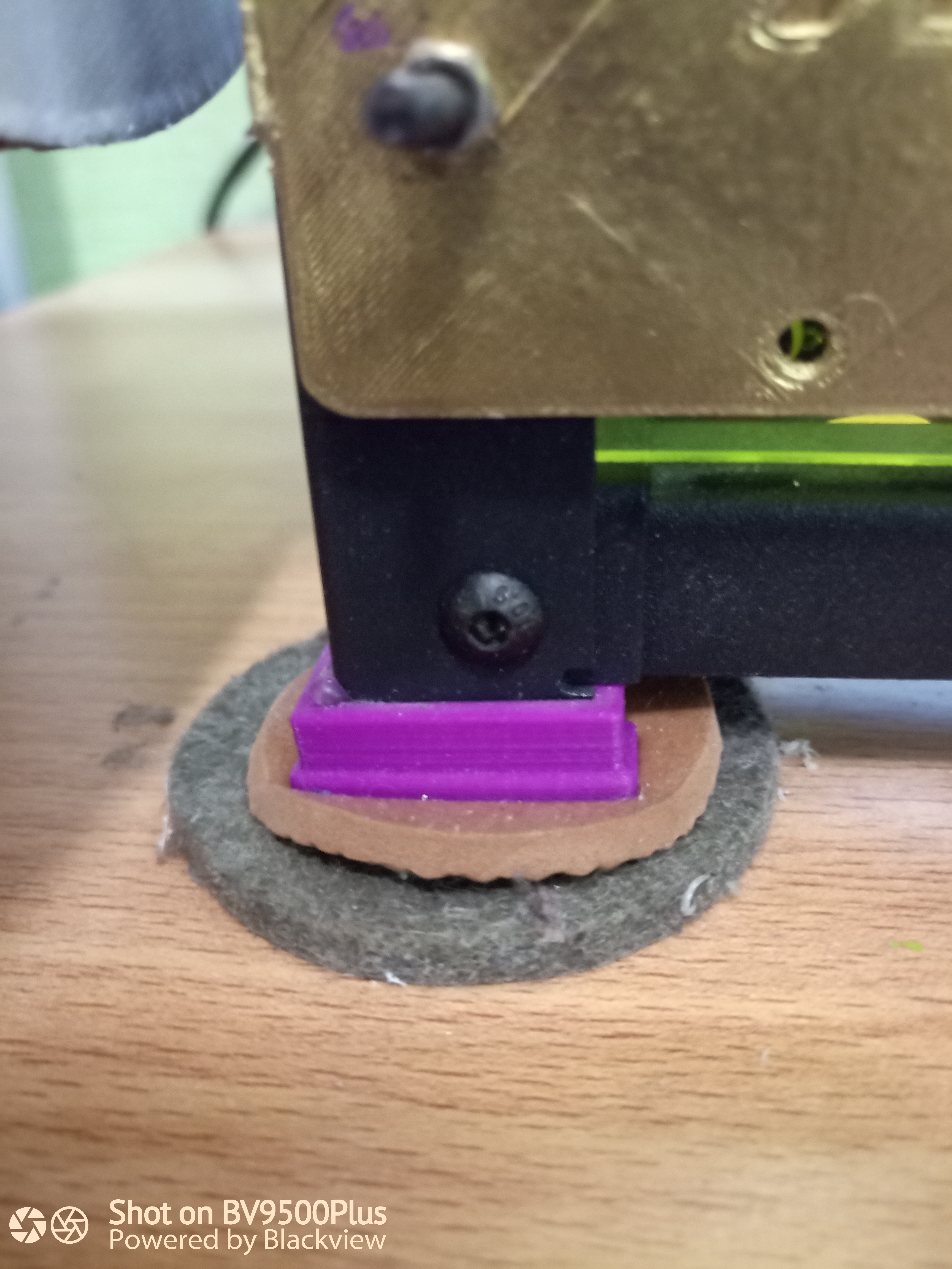

И в дополнение пара нюансов по снижению шума и повышению качества.
Все мы хотим более качественной печати и при этом как можно более тихой работы принтера.
Принтер изначально у меня стоял на столе и столешница стола резонировала при работе принтера и усиливала шум.
Распечатал ножки и купил в магазине Леруа накладки с односторонней липучкой. Войлочные приклеил к столу , а сверху приклеил резиновые и поставил сверху принтер.
Типа таких (эти пробковые)
О печати на flyingbear p905 нейлоном «Nylon HTP» и доработках
Результат отличный, шуму на порядок меньше. Затраты копеечные.

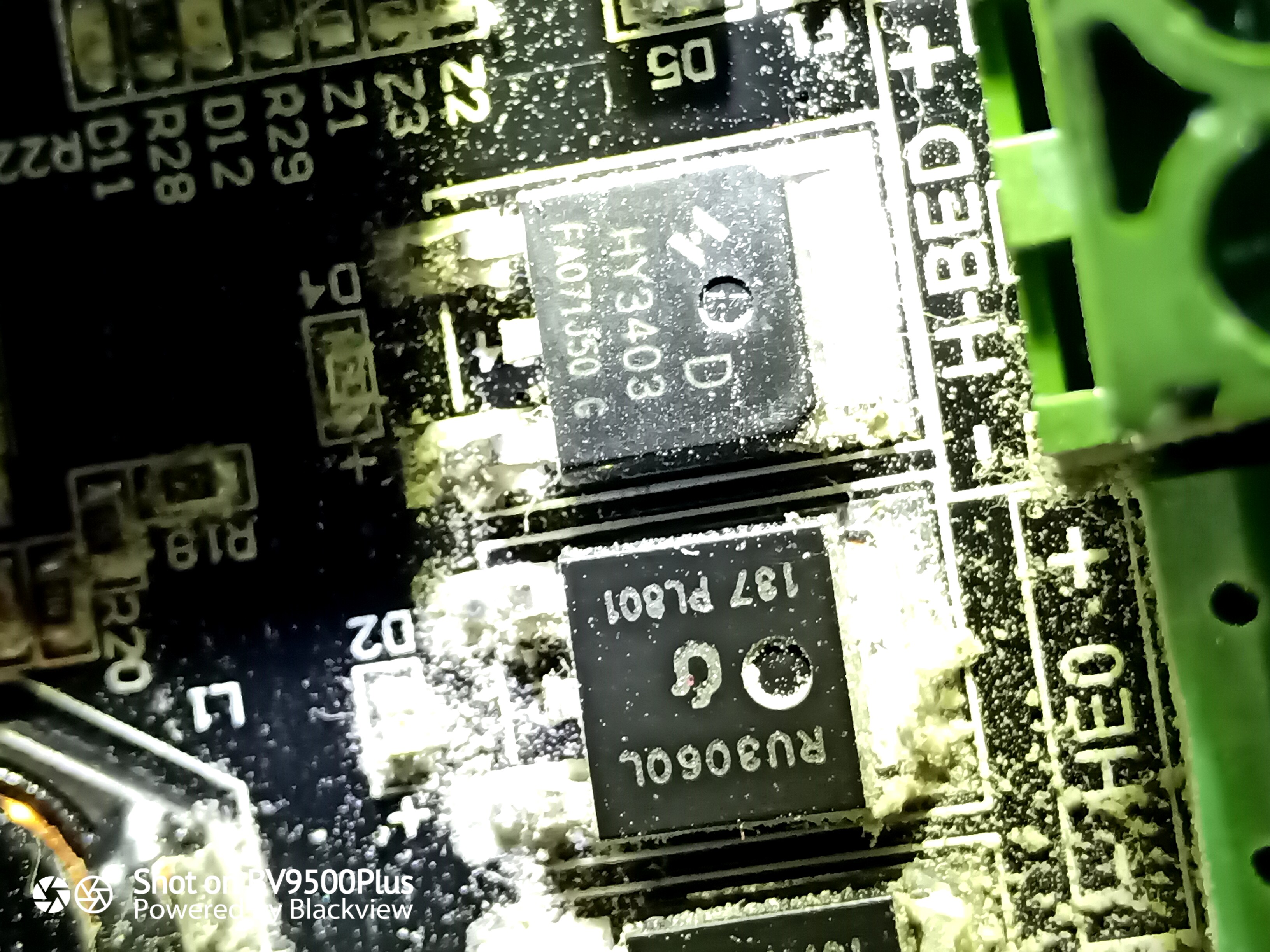

Так случилось, что у меня вышел из строя дроссель (выяснил в результате разборки) на импульсном блоке питания принтера питающий материнскую плату. Посмотрев ценник на дроссель, сроки доставки, вспомнив изменение в звучании кулера при включении нагрева сопла, решил купить новый, но не на 20 ,
а на 30 Ампер.
 Купил в «ЧИП и ДИПе» (ценники там явно оторвались от земли) в предвкушении скорой печати, начал менять блок питания, попутно проверяя уроки у сына….))). Короче перепутал провода плюс и минус на материнской плате. Как итог сгорел резистор который исполнял роль предохранителя и 2 транзистора.
Ругался…на себя. Заказал на Али сгоревшие компоненты с целью перепаять, но зная скорость прихода посылок из поднебесной, решил не жаться и заказал новую материнскую плату (повезло была акция) почти даром. И оказался прав, материнка пришла раньше (на 20 дней). Заменил. Подключил. Драйвера на шаговики не менял. И …и ничего. Плата пришла пустая, Марлин туда не заплывал. Два дня искал прошивку на наш принтер, заливал последние стабильные, нестабильные, кастомные версии Марлина, искал файл профиля настроек прошивки, курил мануалы, пробывал сам настроить. Настроил, но что было не так. Плюнул.
 Ещё два дня потратил на поиски оригинальной прошивки, нашёл в дебрях китайского инета. Залил, заработало. Но к чему мой столь длинный рассказ. Уж не знаю, что повлияло на качество печати и резкое снижение шума (еле слышный свист при печати окружностей), то ли более мощный блок питания, то ли прошивка ровнее встала, то ли новая материнская плата (при рассмотрении, внешней похожести и одинаковом названии материнок, элементная база процентов на 20 другая), но качество печати очень сильно поменялось в лучшую сторону . Куча болячек по которым много советов в инете исчезли как класс. Внешние стенки деталей как литые, слоёв не заметно. Выбросов пластика нет. Нет пропусков в слоях (пластик тот же PLA, слайсер, режим печати и даже детали те же). А шум…короче принтер теперь стоит в детской комнате, дети запускают печать и спят, раньше жаловались на свист шаговиков в соседней комнате (форточка открыта, АВС не печатаю)).
