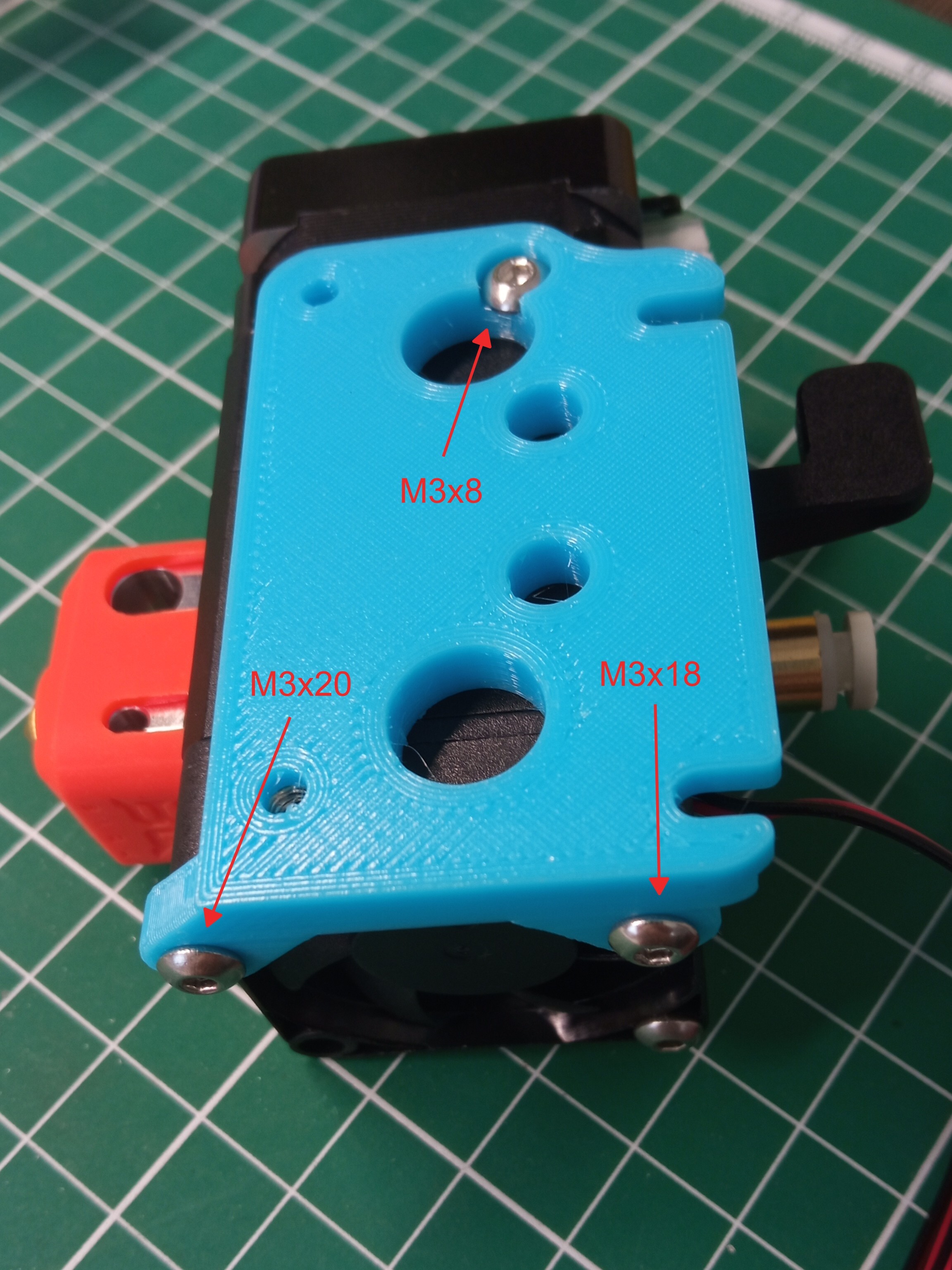

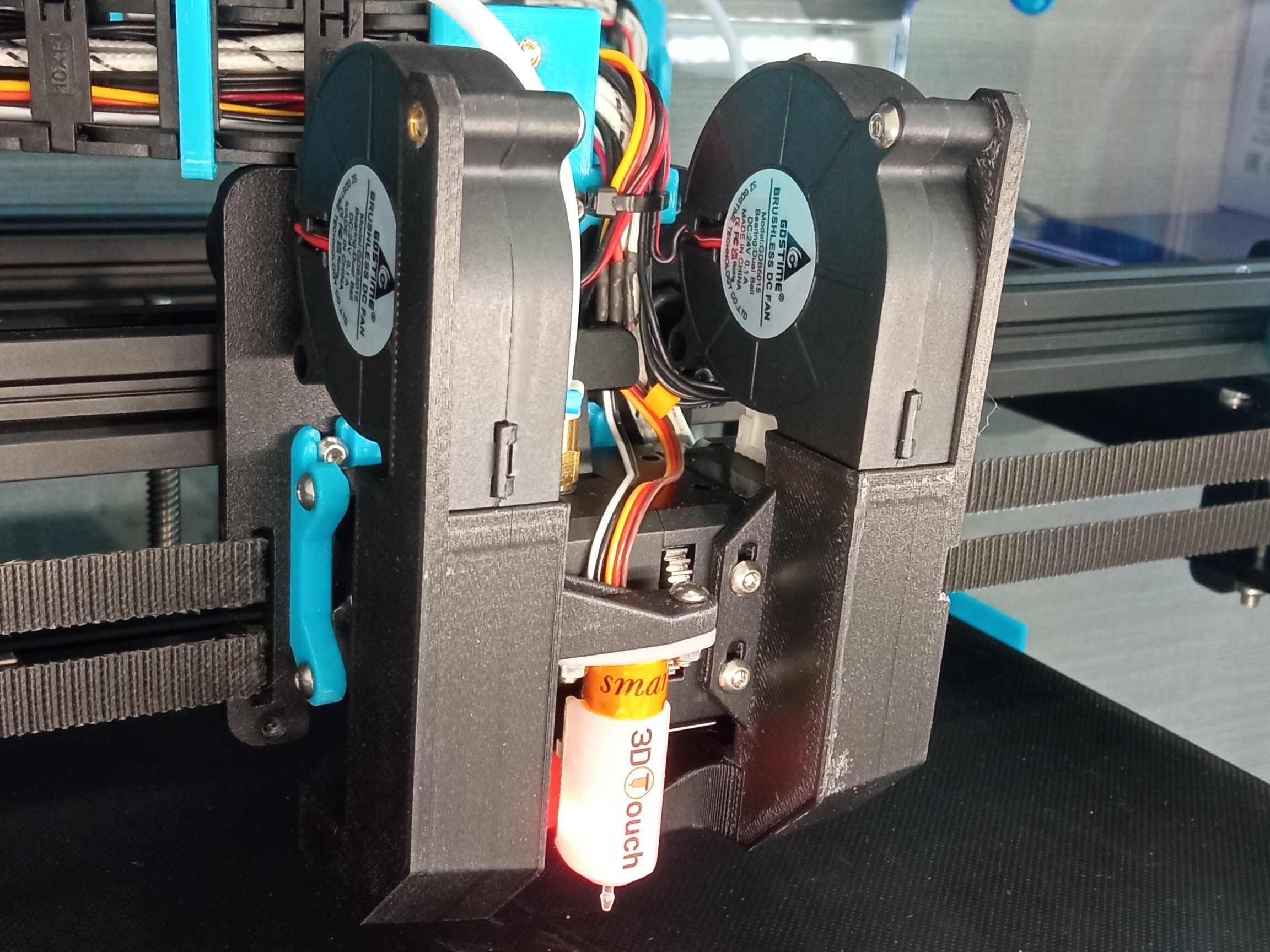

Выбор экструдера был недолгим, потому что исходно хотелось максимально увеличить площадь печати - при столе 290х290 она всего 260х260 в стоке. Поэтому, выбор пал на достаточно компактный и легкий BIQU H2. Отсмотрел много вариантов крепления, но ни один не подошел под мою задачу. Так появился свой вариант. Сопло на нем получается сориентированным по центру каретки и с минимальным удалением по Y.

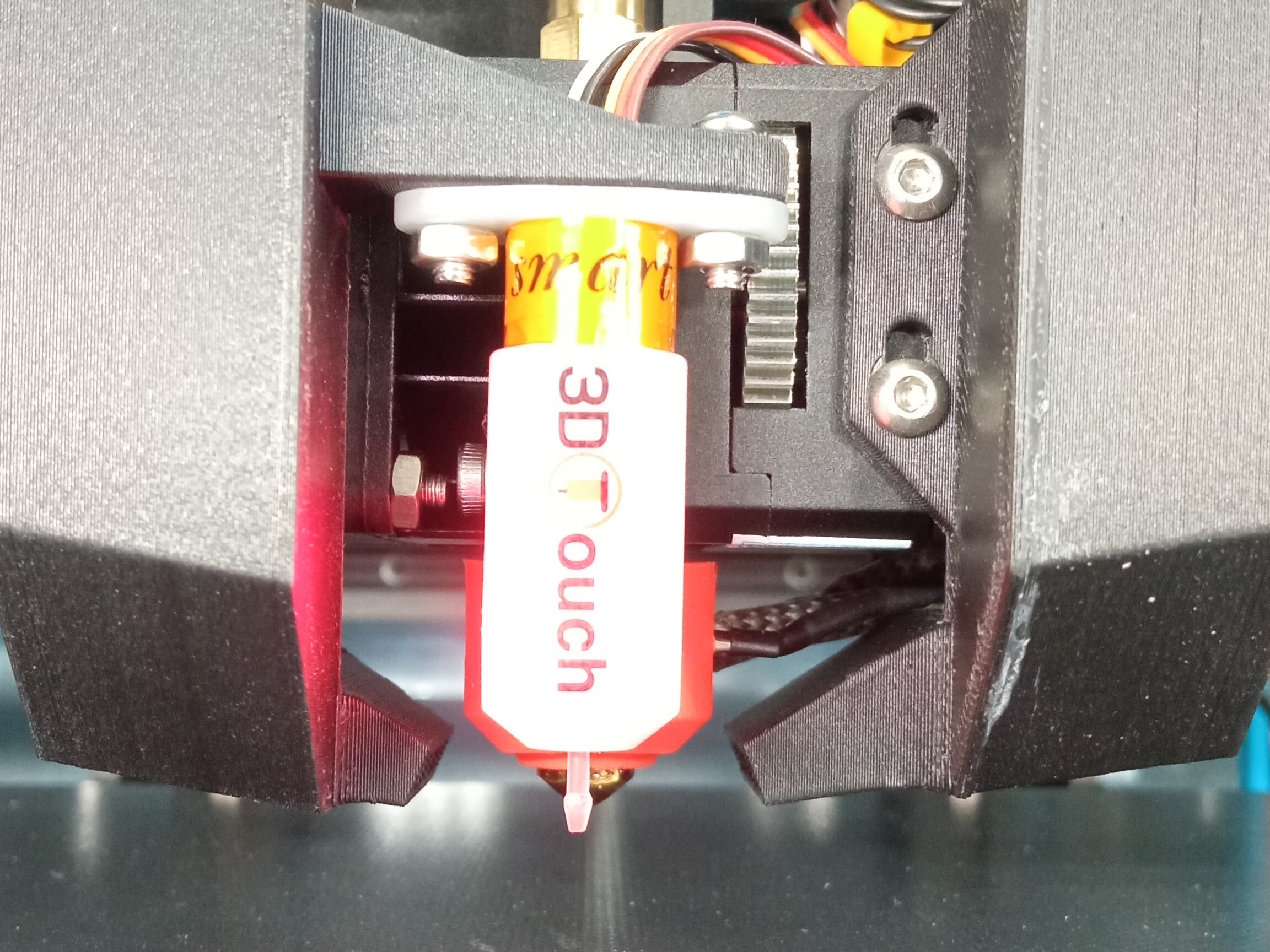

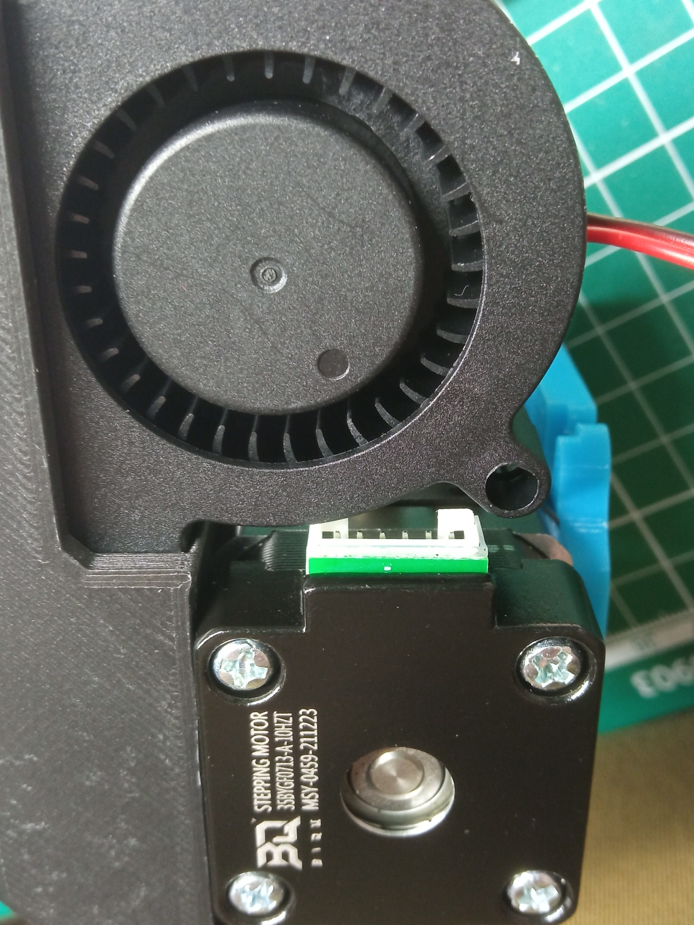

Охлаждение позаимствовал из проекта K3D Ender-3 H2 Printhead на двух 5015. Целился на высокие скорости, для чего одного кулера 5015 может не хватать. По факту выяснилось, что разъем мотора экструдера то ли не был учтен автором, то ли должен быть сориентирован не вверх. Правый воздуховод можно было поставить только с отключенным кабелем мотора.
Creality Ender 6 CYAN mod. Часть 1.
Увеличил высоту расположения кулеров и все встало отлично. На тестах обдува выявил ассиметрию, левый воздуховод передвинул на 2 мм ближе к соплу. Попутно увеличил бортик воздуховодов для лучшей фиксации кулера, интегрировал крепление Z-пробы с левым воздуховодом. Получилось так:

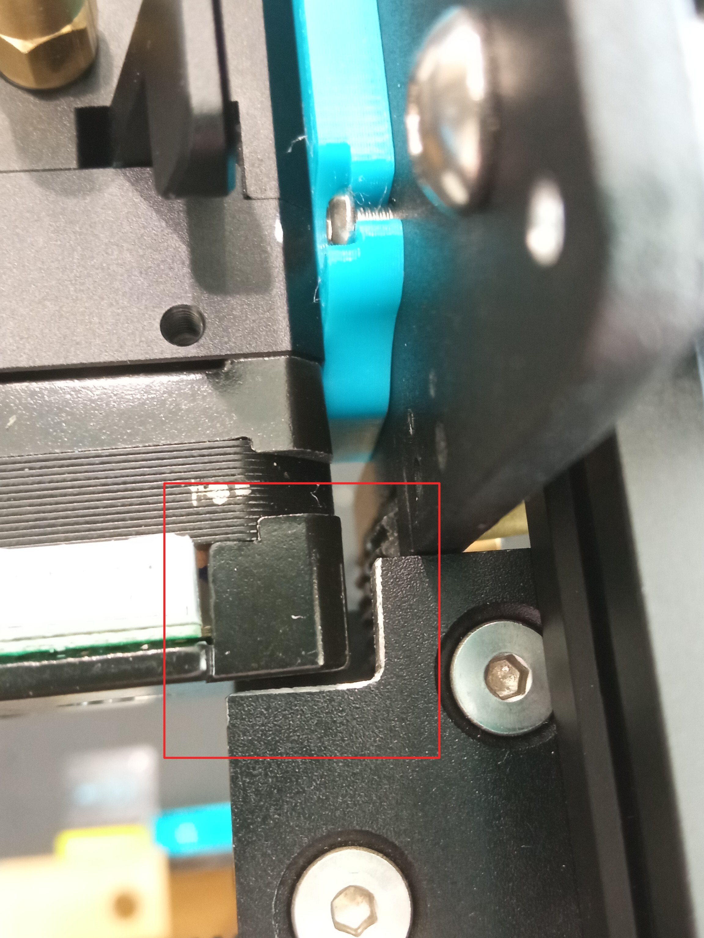

Всего три "операции" позволили расширить ее до 274х274 мм:

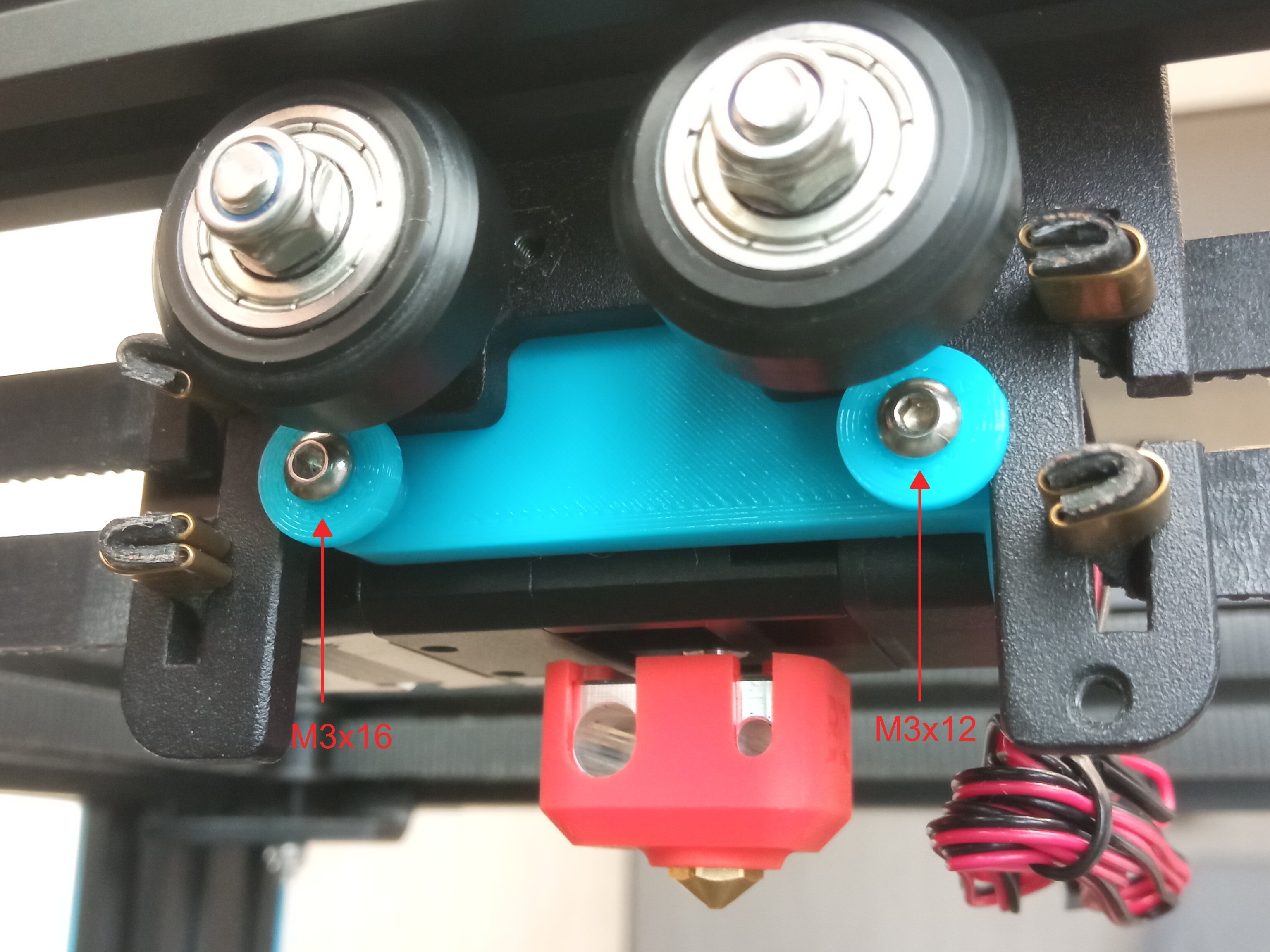

1. Срезал часть кронштейна оси X. При всей компактности эструдера его мотор таки выпирает за каретку и "съедает" часть площади. Теоретически, этот экструдер можно поставить в пределах каретки, но тогда сопло окажется не по центру и часть площади печати все-равно будет потеряна.

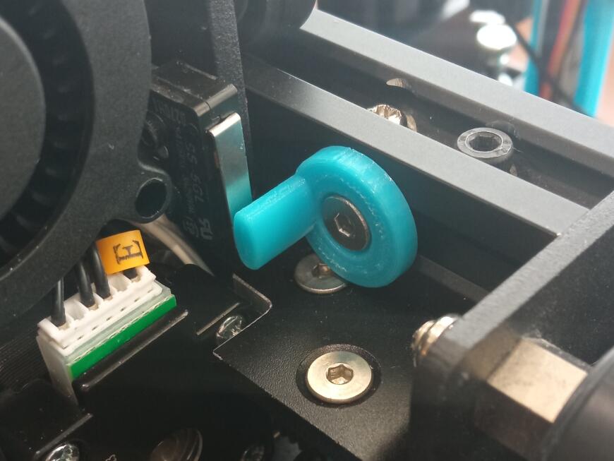

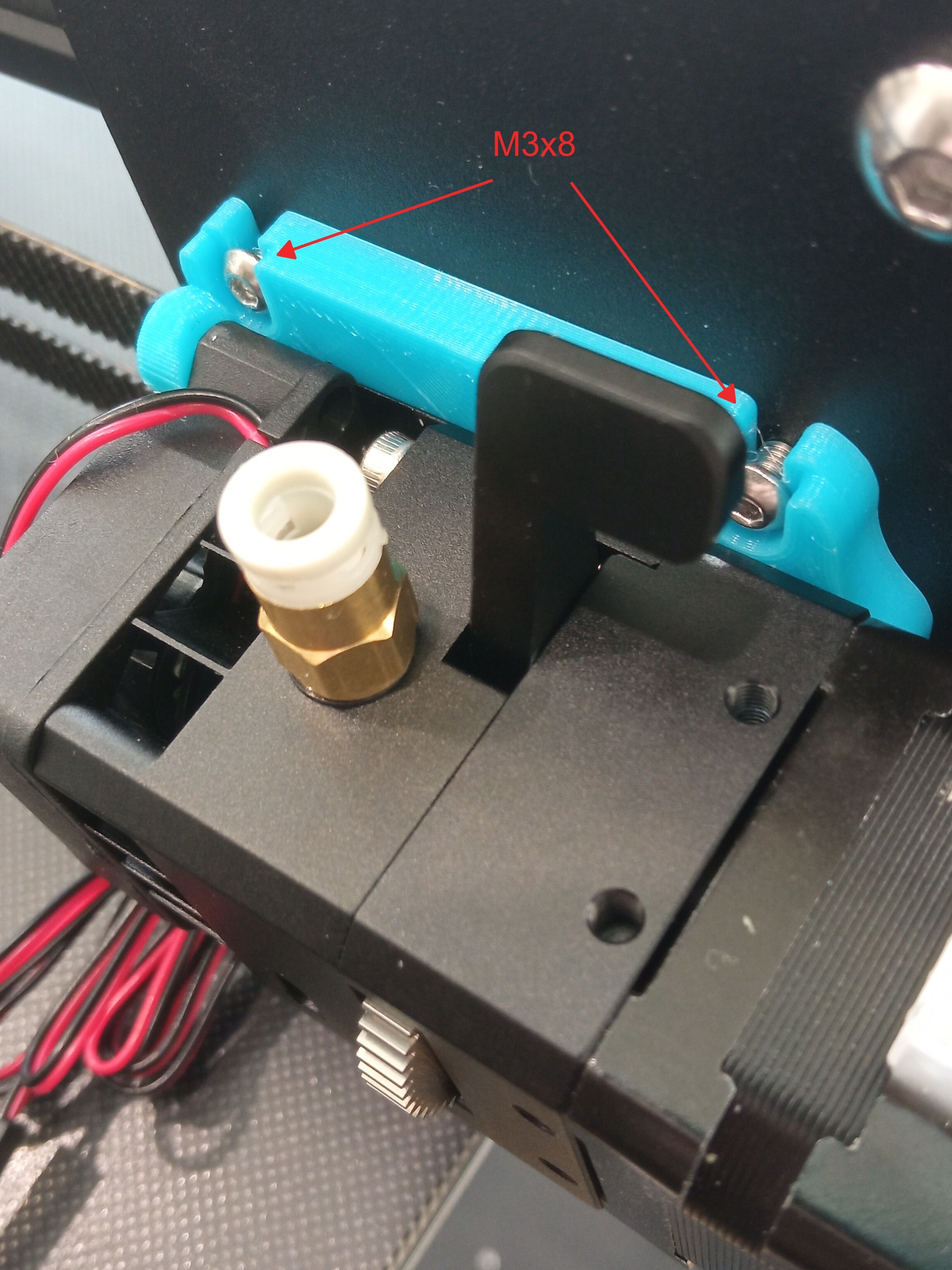

2. Перенес концевик X. Теперь положение его срабатывания можно регулировать.

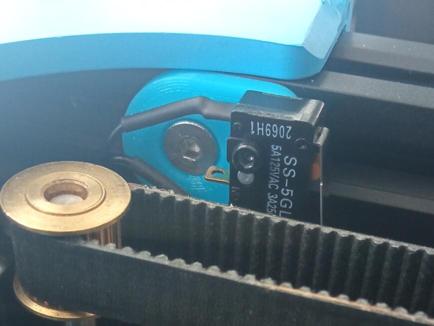

3. Перенес концевик Y. Аналогично, получил возможность регулировки положения срабатывания.

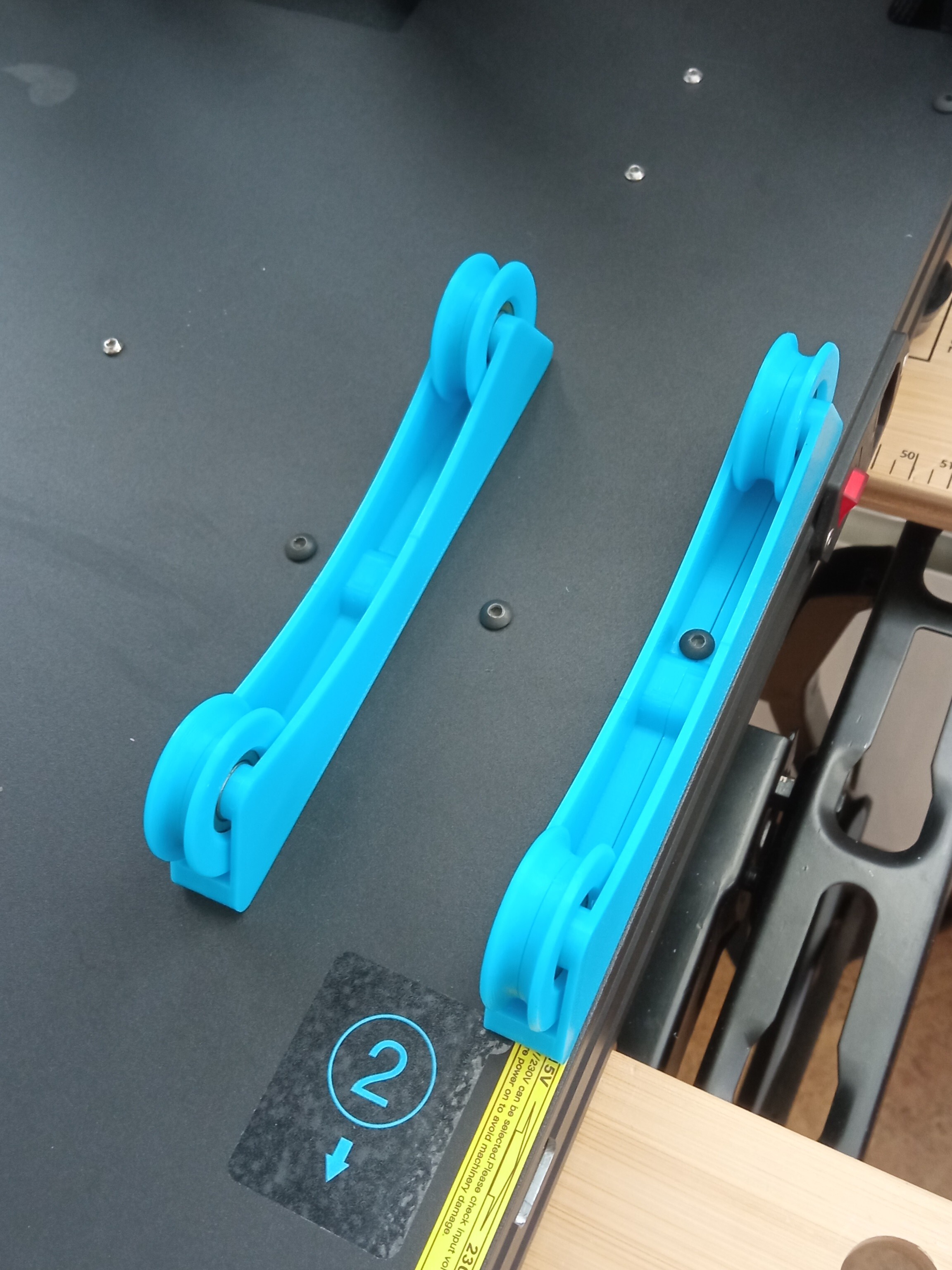

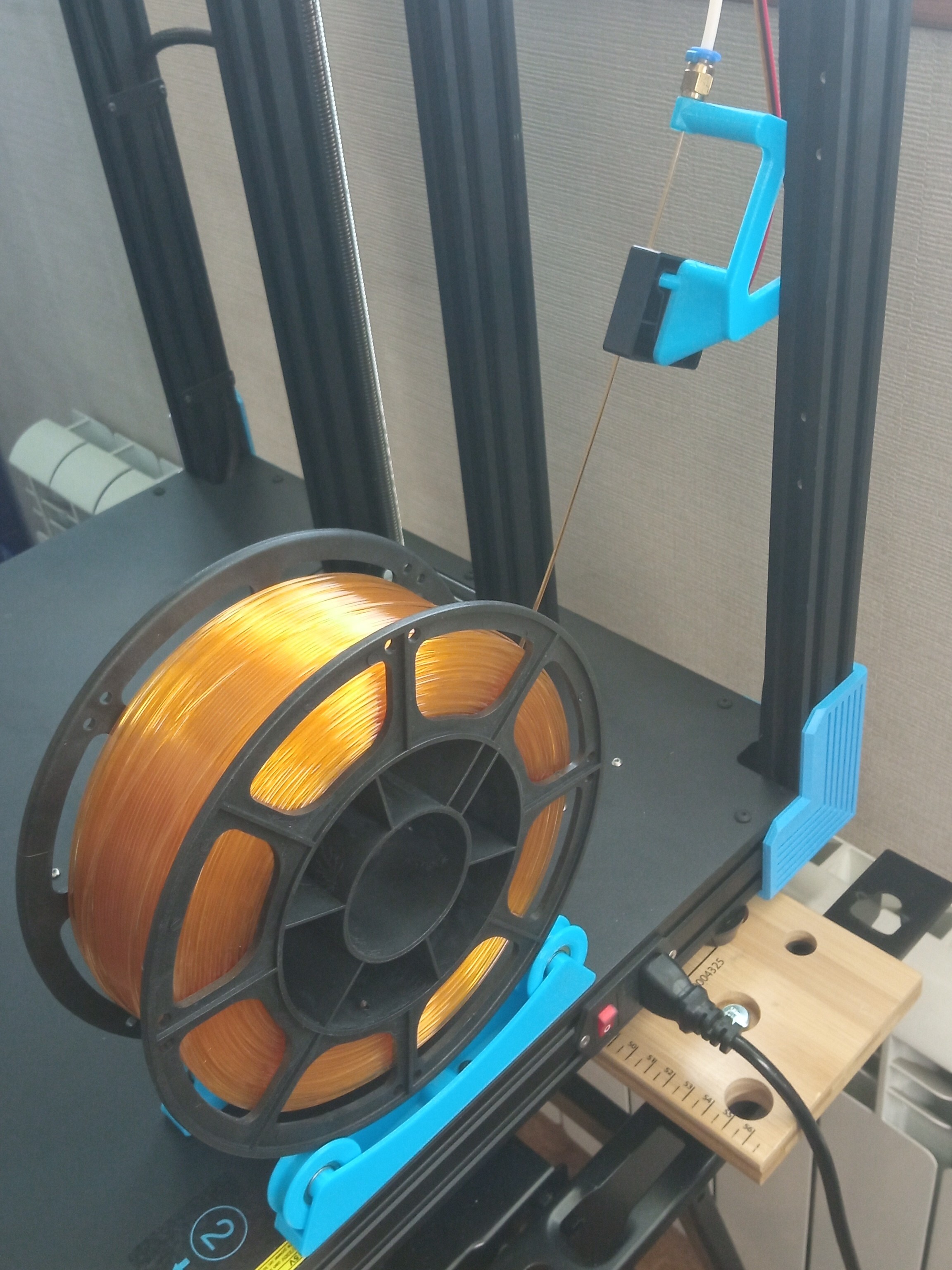

После переделки на директ катушка просто просилась вовнутрь. Подобрал удачную модель подставки на роликах, сделал крепление для датчика филамента и входа трубки подачи.

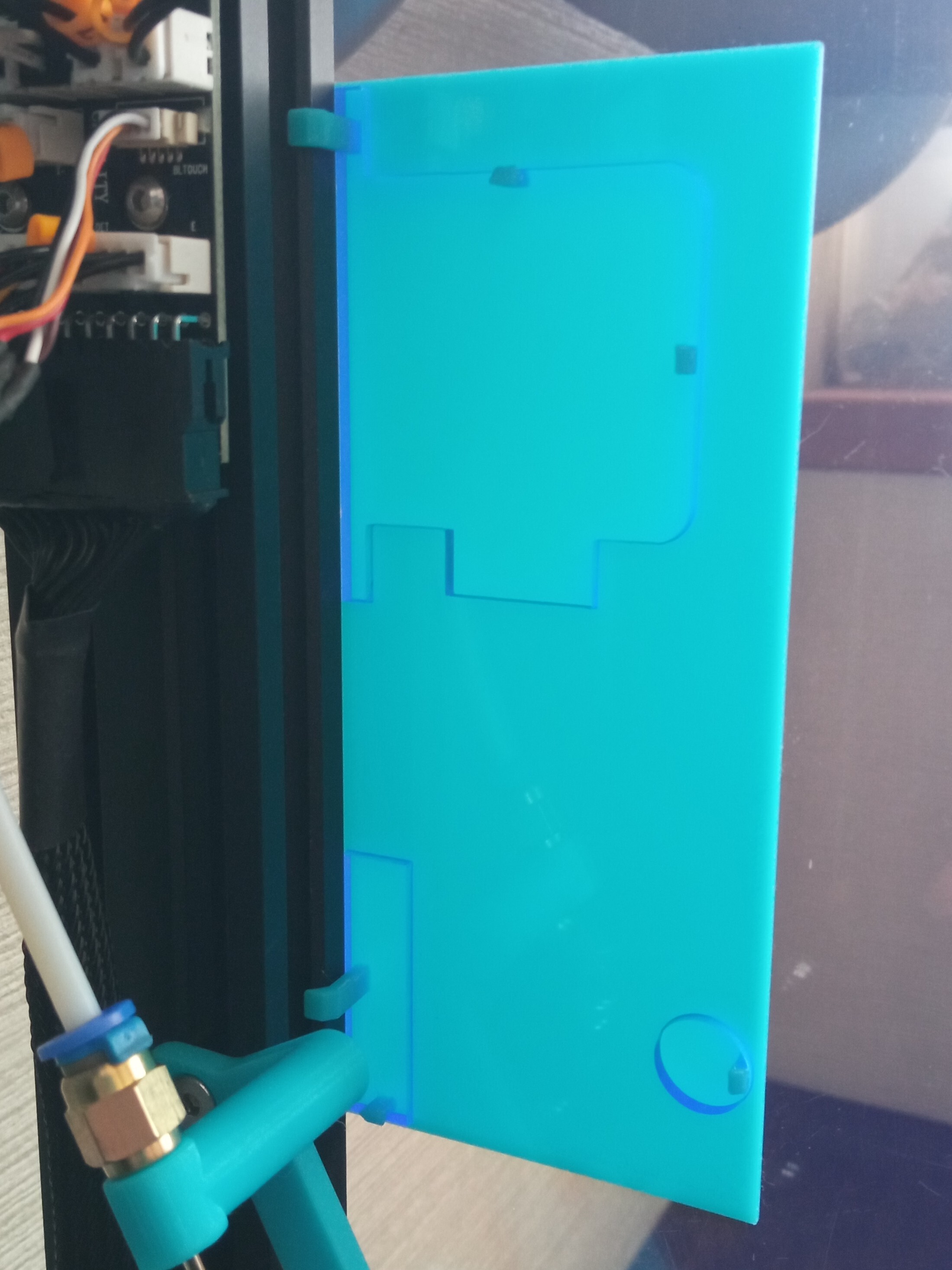

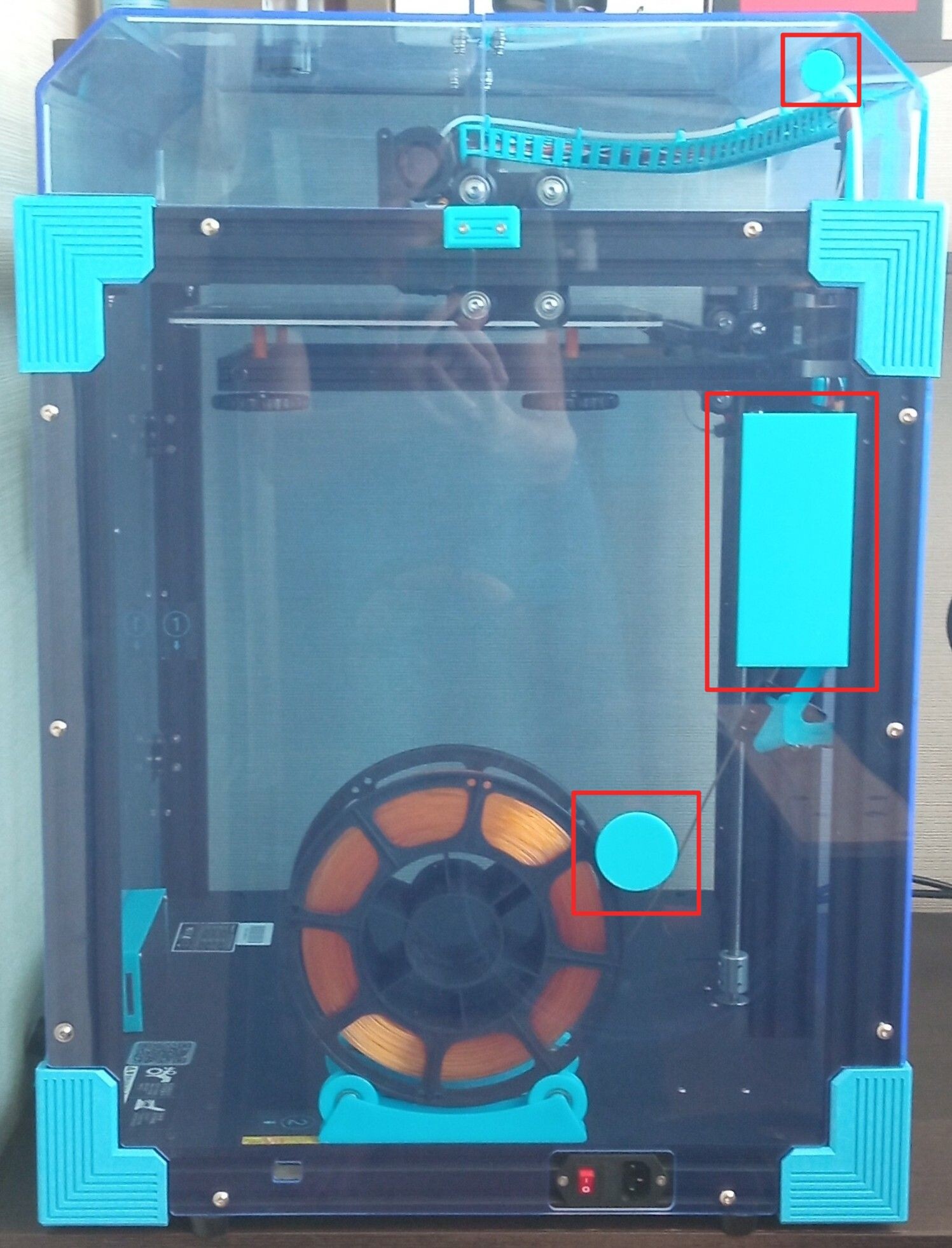

Теперь все дыры на зашивке можно закрыть.

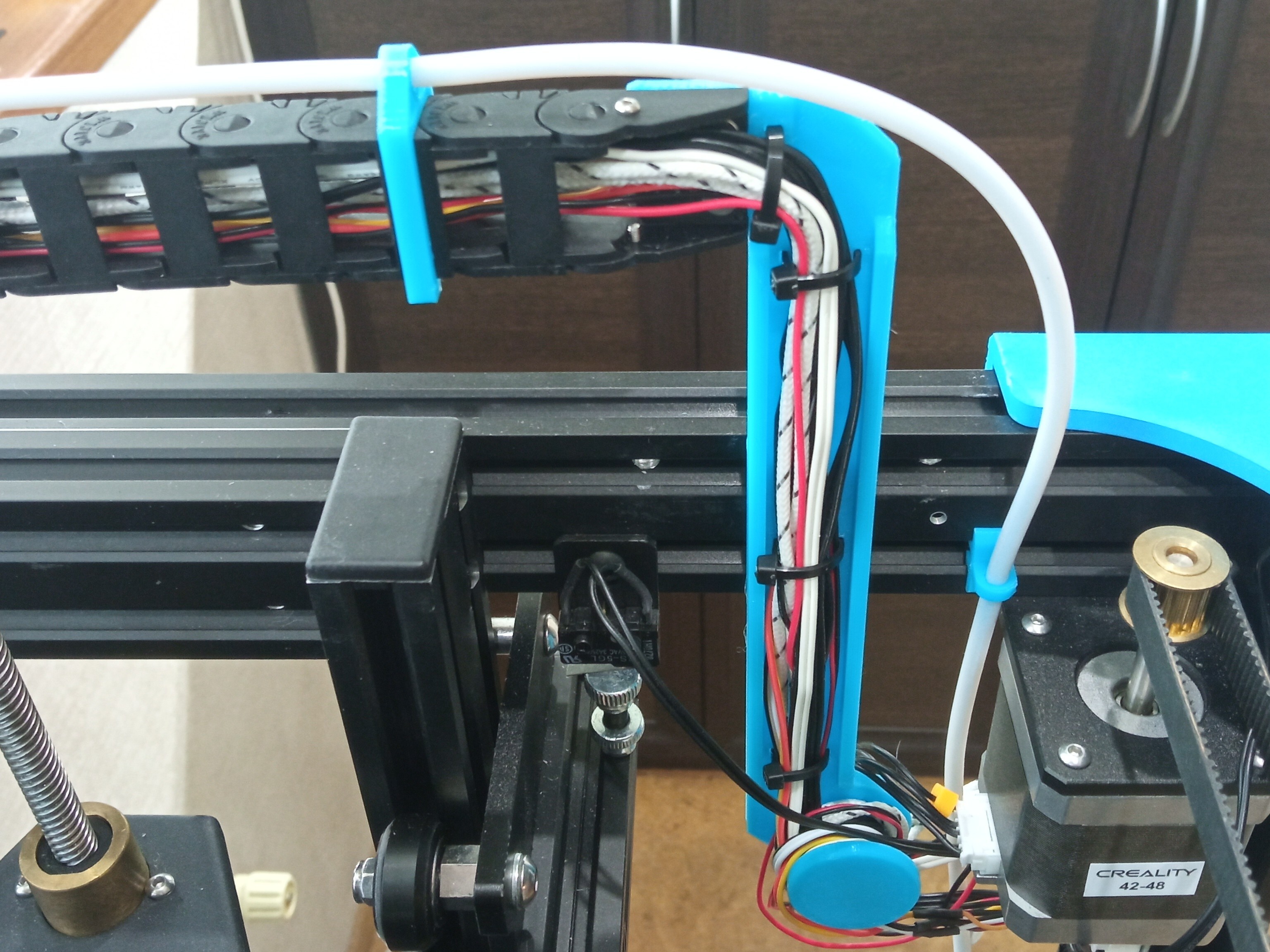

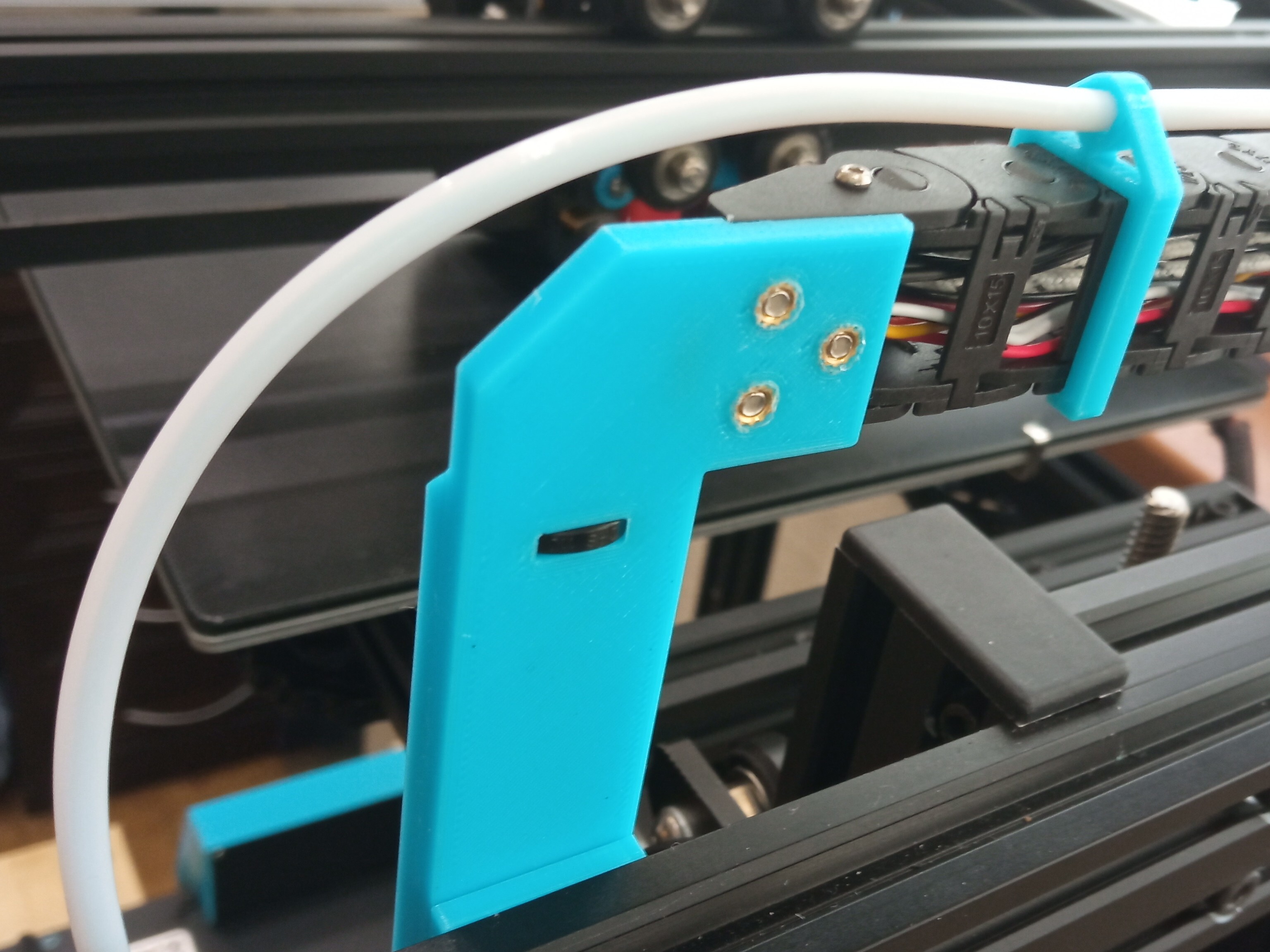

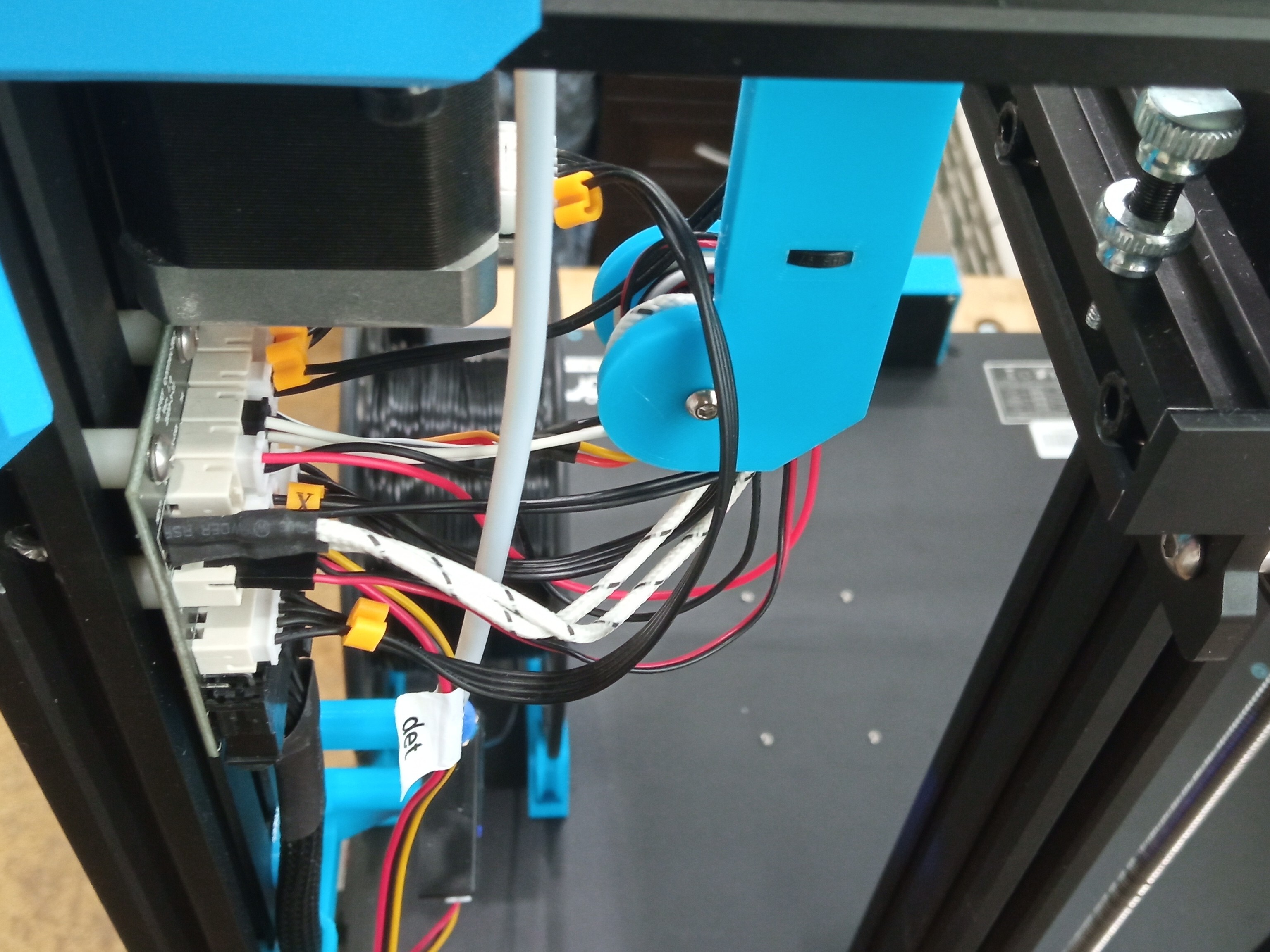

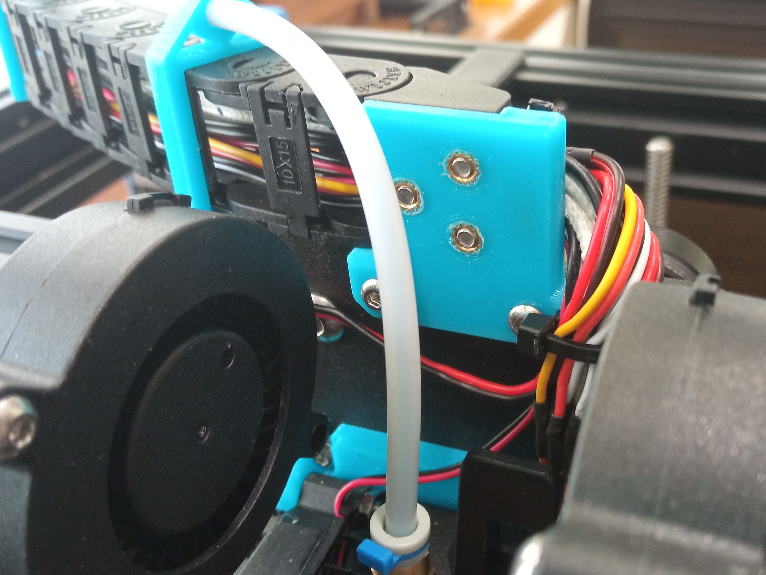

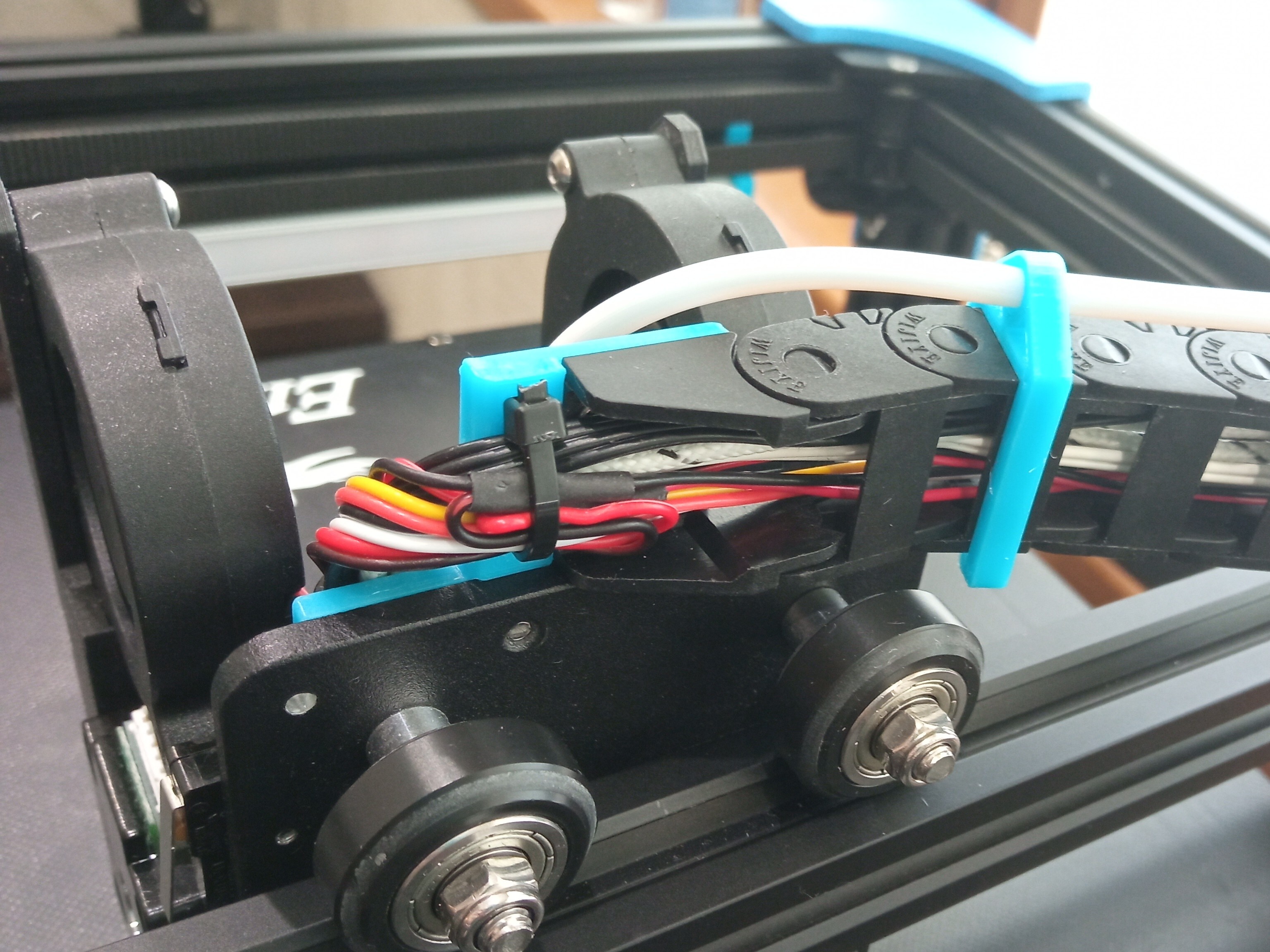

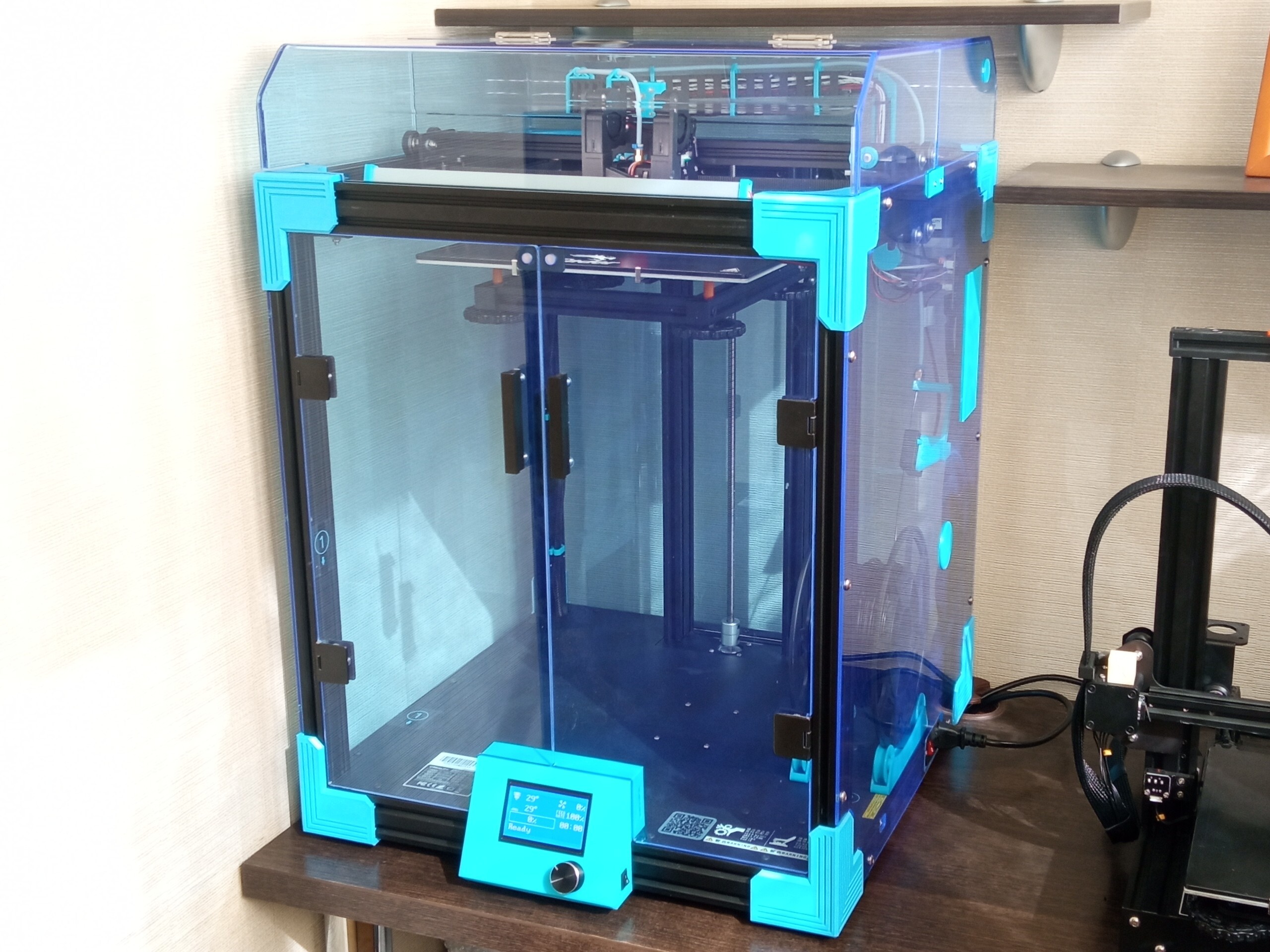

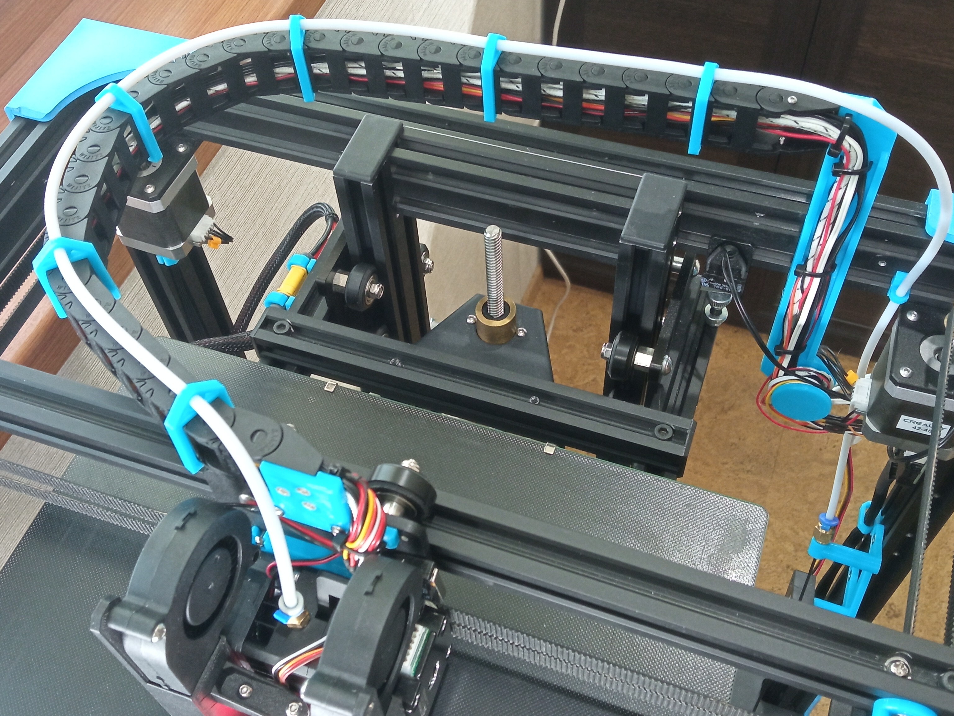

Приобрел штатную крышку для создания пассивной термокамеры, проводку к голове вписывал под нее. Жесткость напечатанной "змеи" меня не устроила. Поэтому, переделывал подачу к голове на базе стандартной "змеи" R18 10х15. Получилось так:

  1. Крепление для BIQU H2.

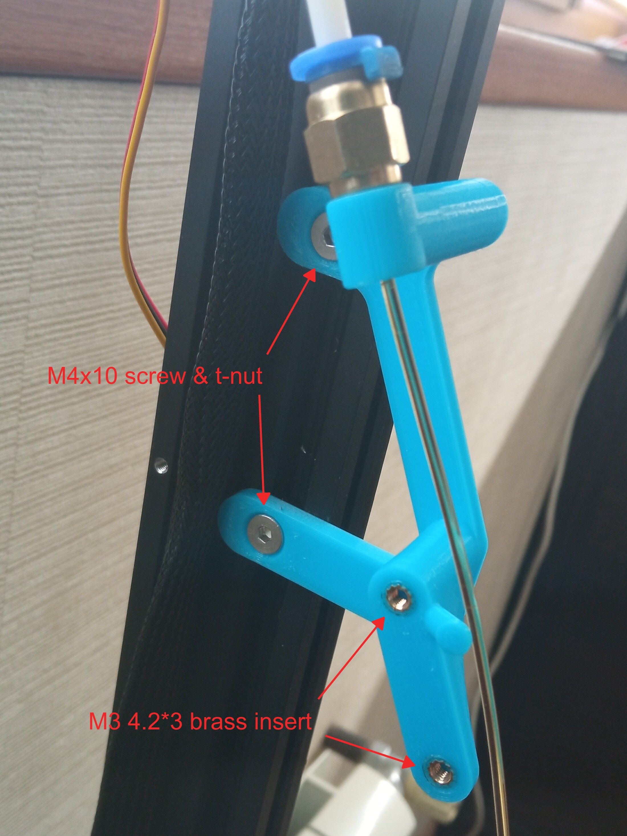

  5. Крепление датчика филамента и подающей трубки.

  7. Крепления "змеи" и трубки подачи.
