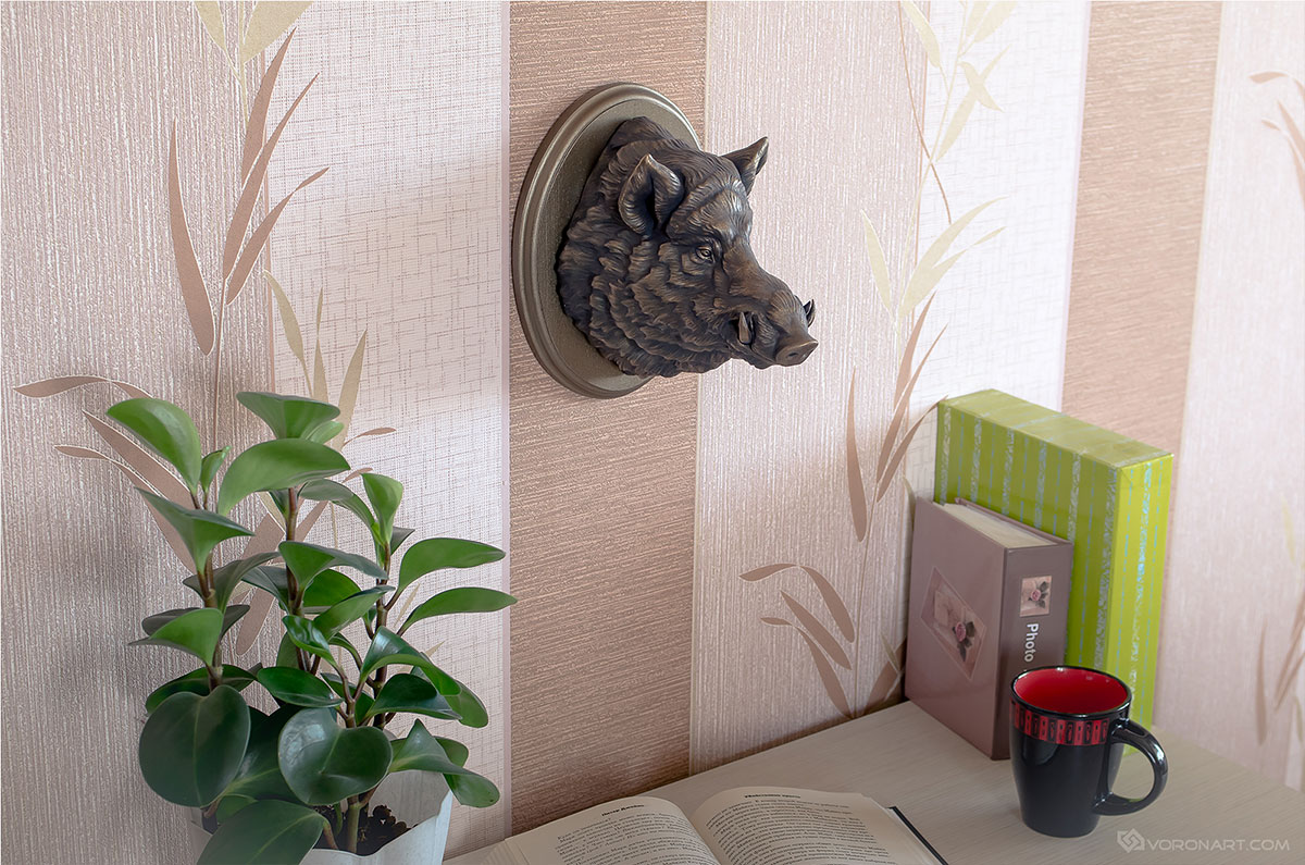

Самую легкую удалось получить всего 150 гр весом. А саму отливку уже можно снова грунтовать и красить например в бронзу, медь, способом, о котором я тут рассказывал. Так же заказал у столяра овал для основания. Что получилось:
Голова кабана. Литье
