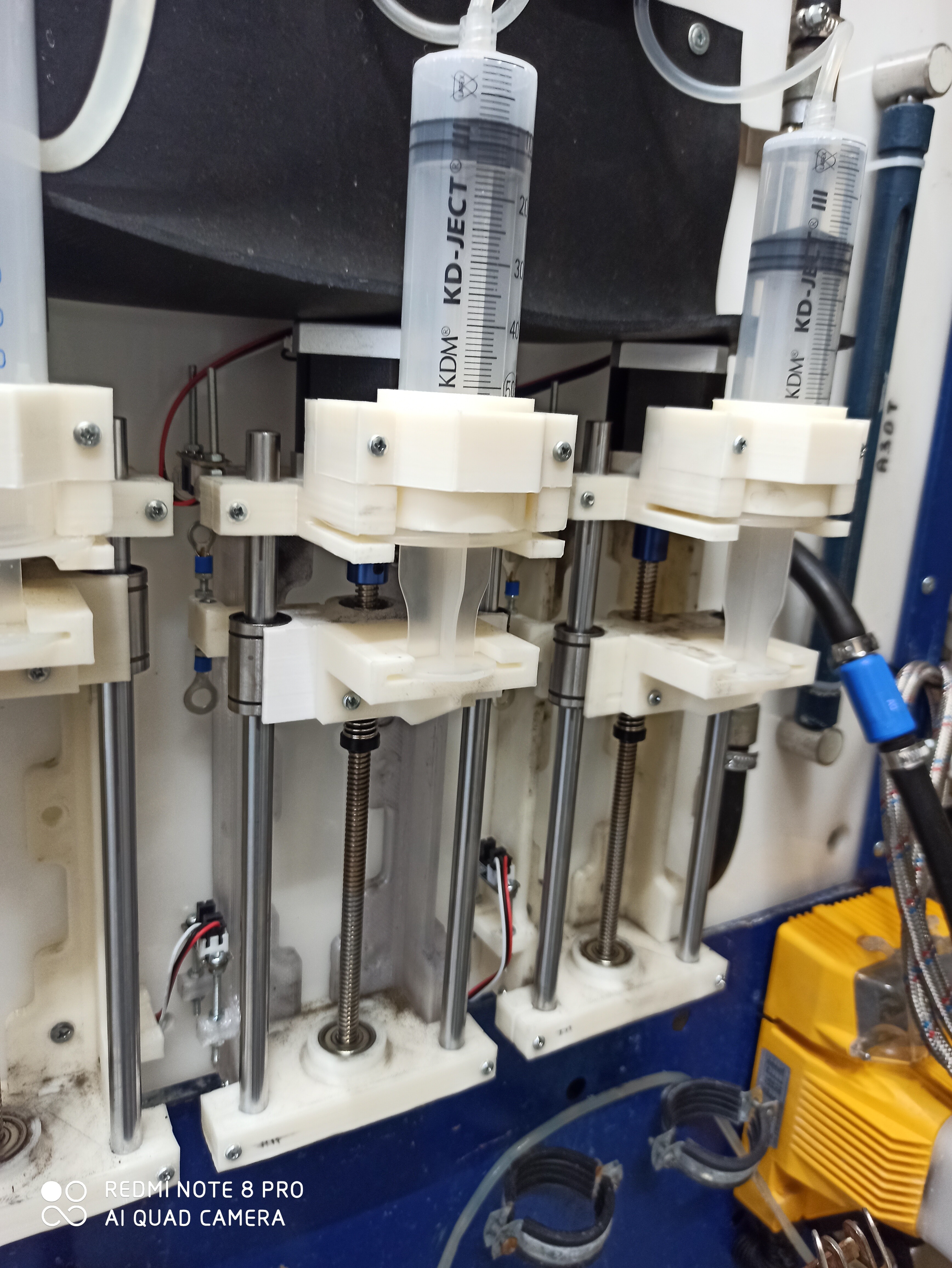

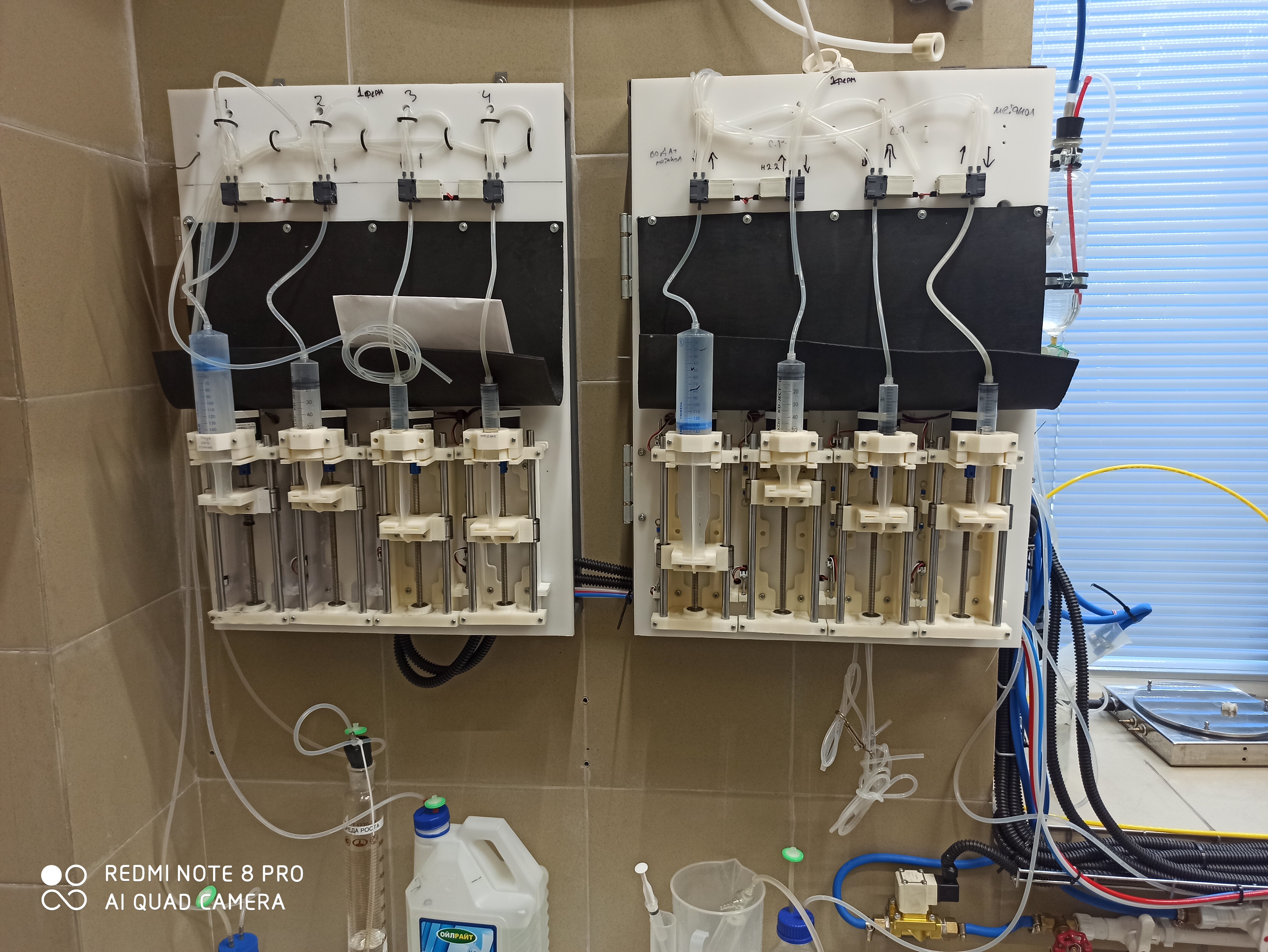

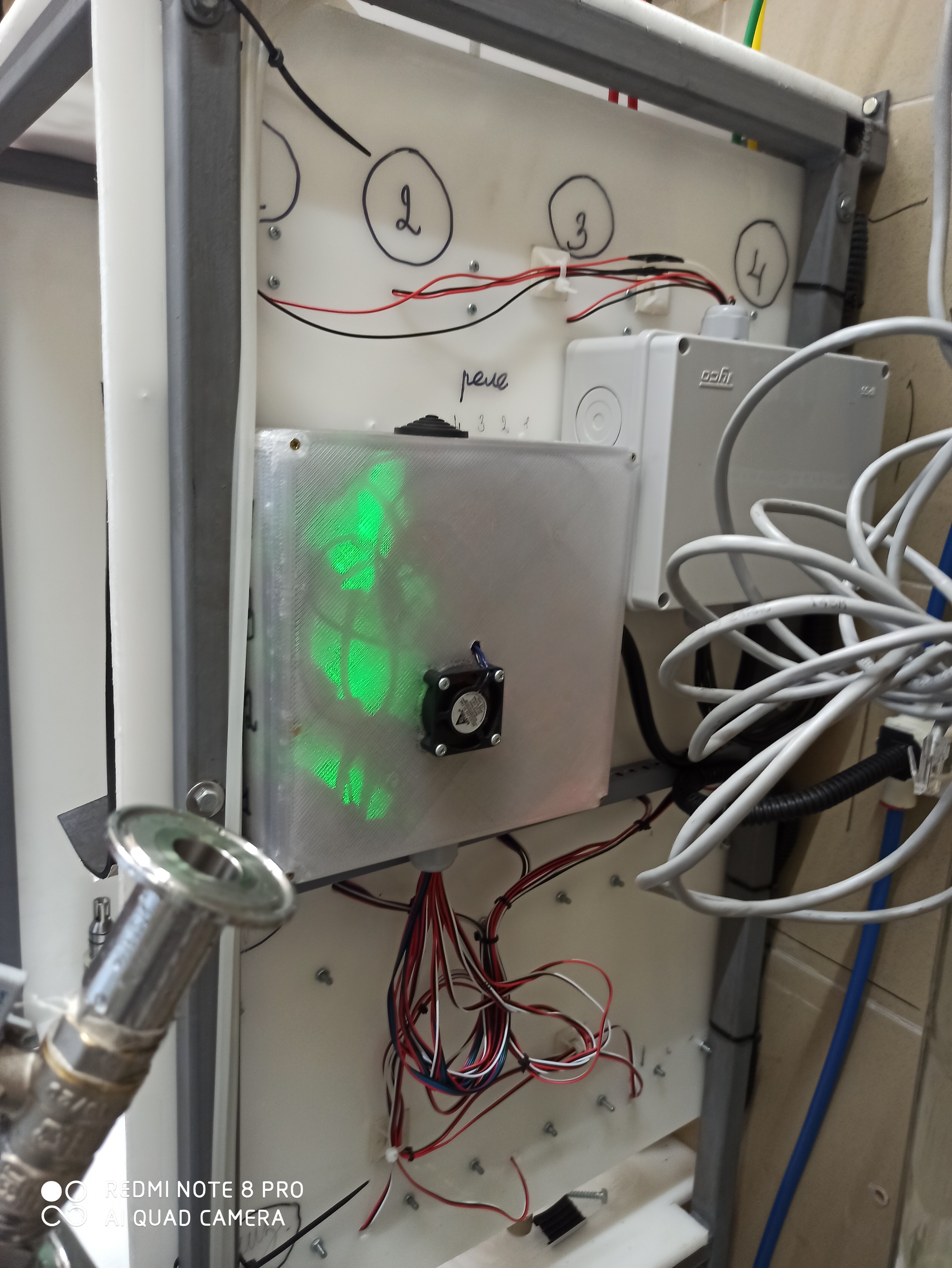

Всем привет. Для лаборатории микробиологии были разработаны и напечатаны шприцевые насосы. Расходы от 5мл/ч до 160мл/ч. Панель 4 насоса, управляется Ардуино мега, данные передаются на промышленный контроллер по модбас и дальше в промышленную скаду систему. Себестоимость 4 насосов около 20000 т.р. Принцип действия: оператор выставляет расход, шаговый двигатель с скоростью данного расхода осуществляет подачу компонента, доходит до концевика, переключается поток при помощи трёх ходового клапана и насос идёт на забор. Забор 30 сек. При заборе шприц доходит до нижнего концевика и снова переключается на подачу.
