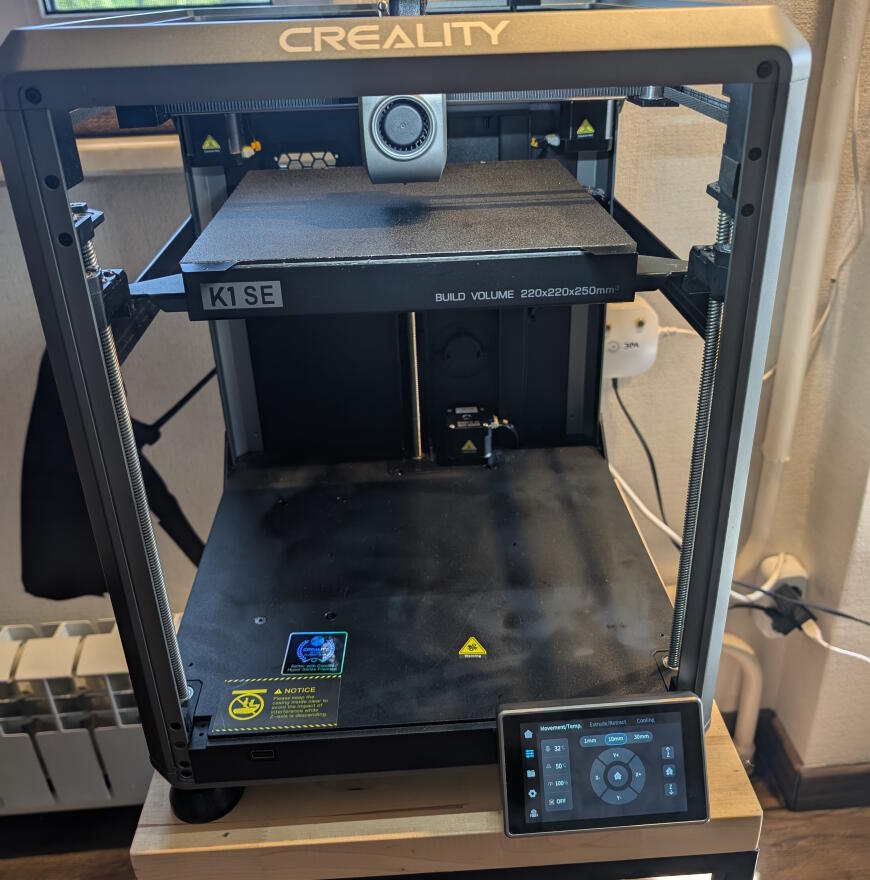

Простое решение проблемы легкой кривизны стола Creality K1C b K1SE (спойлер - гроверы)
Купил этот принтер как замену Flying Bear Ghost 5 (в котором кучу всего допиливал, в том числе директ)

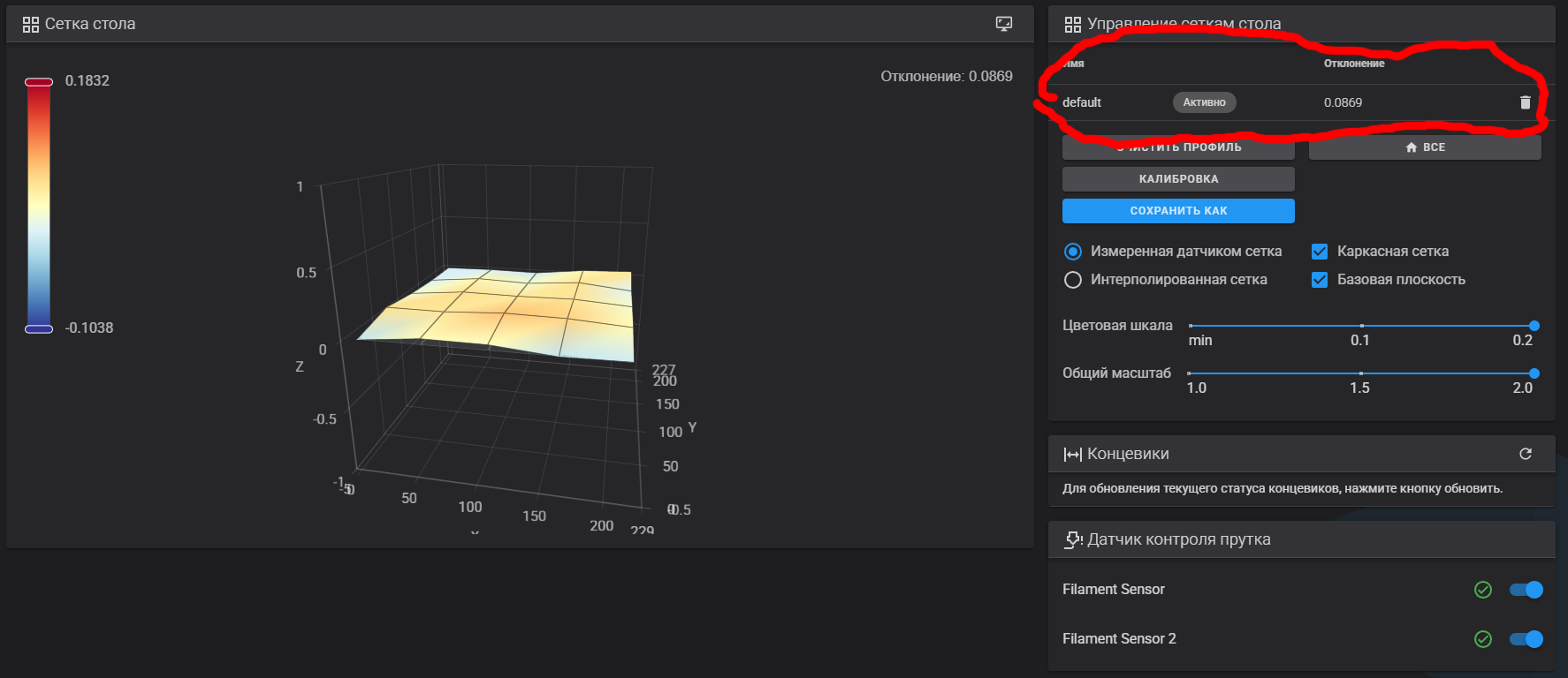

Так вот, стол был крив на 0.35
Это не много, но неприятно.

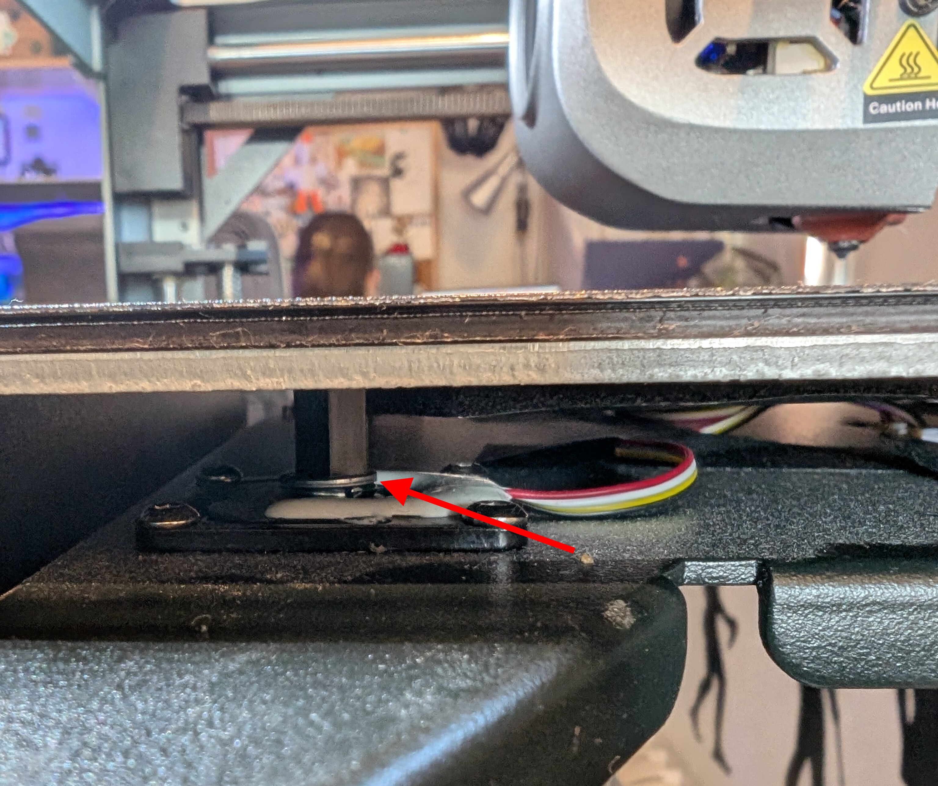

Мое решение - добавить гройверные шайбы между пластиной и низом стола.
Это позволяет очень точно и с сохранением нормальной жесткости регулировать высоту в пределах 1мм.

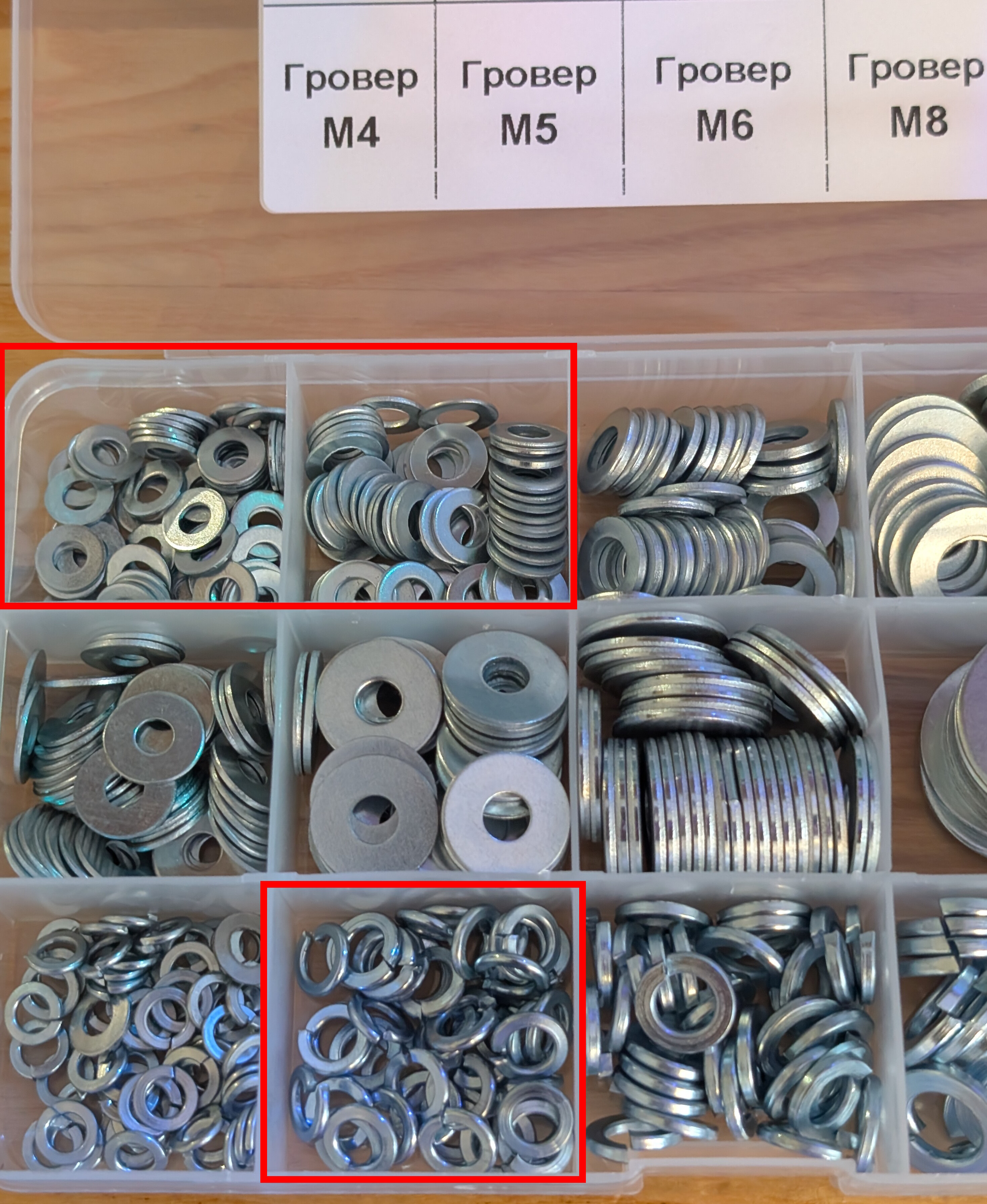

Чем больше и толще шайба - тем больше можно регулировать. Мне хватило М5.

1) Откручиваем 4 гайки снизу стола
2) Приподнимаем пластину стола
3) Надеваем на торчащую резьбу комплект обычная шайба М4 или М5 + гровер М5 снизу
4) Вкручиваем гайки обратно до упора.
5) Прогреваем стол до 50 градусов (я считаю так более точно, вы же печатаете на нагретом, а он наверняка деформируется)
6) Запускаем калибровку (я использую Orca слайсер, а на принтере стоит Helper script)
7) Раскручивая гайку в самом низком углу вы даете шайбе распрямиться и она поднимает стол. Очень плавно и точно.
8) Повторяете пункты 7-8 до радующего результата. Я добился <0.1 за 20 минут, думаю большего не надо.
