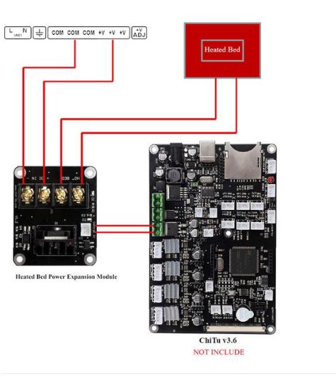

По наводке группы Вконтакте по Flyingbear P902 https://vk.com/clubflyingbearp902?w=wall-144328089_104 прикупил на Али Мосфет - https://ru.aliexpress.com/item/3D-Printer-Parts-General-Add-on-Heated-Bed-Power-Expansion-Module-High-Power-Module-expansion-board/32765683570.htmlЗаказывал доставкой China Post Registered Air Mail. Цена вопроса с доставкой 325 руб. Срок доставки рекордный для меня с Али из Китая в Москву – 12 дней.

Распечатал корпус из SBS FDplast. Подключил мосфет согласно схемы. Управляющий кабель мосфета с соблюдением полярности подключается к разъему D8 RAMPS 1.4.
Апгрейд подогрева стола Flyingbear P902
К блоку питания подключил провода с сечением 1.5мм, если подключить провода с меньшим сечением, например проводами, которые используются на нагревательном элементе хотенда, то они будут очень сильно греться. Соответственно концы проводов были залужены.
При работе радиатор мосфета еле теплый.

Стол прогревается с 24 до 110 градусов за 16 минут (наверно слабый блок питания и стол надо лучше утеплить), и самое главное принтер держит эту температуру при печати и не вываливается в ошибку.
На столе лежит боросиликатное стекло 3 мм, а сам стол утеплен хлопковой прокладкой и картоном.
