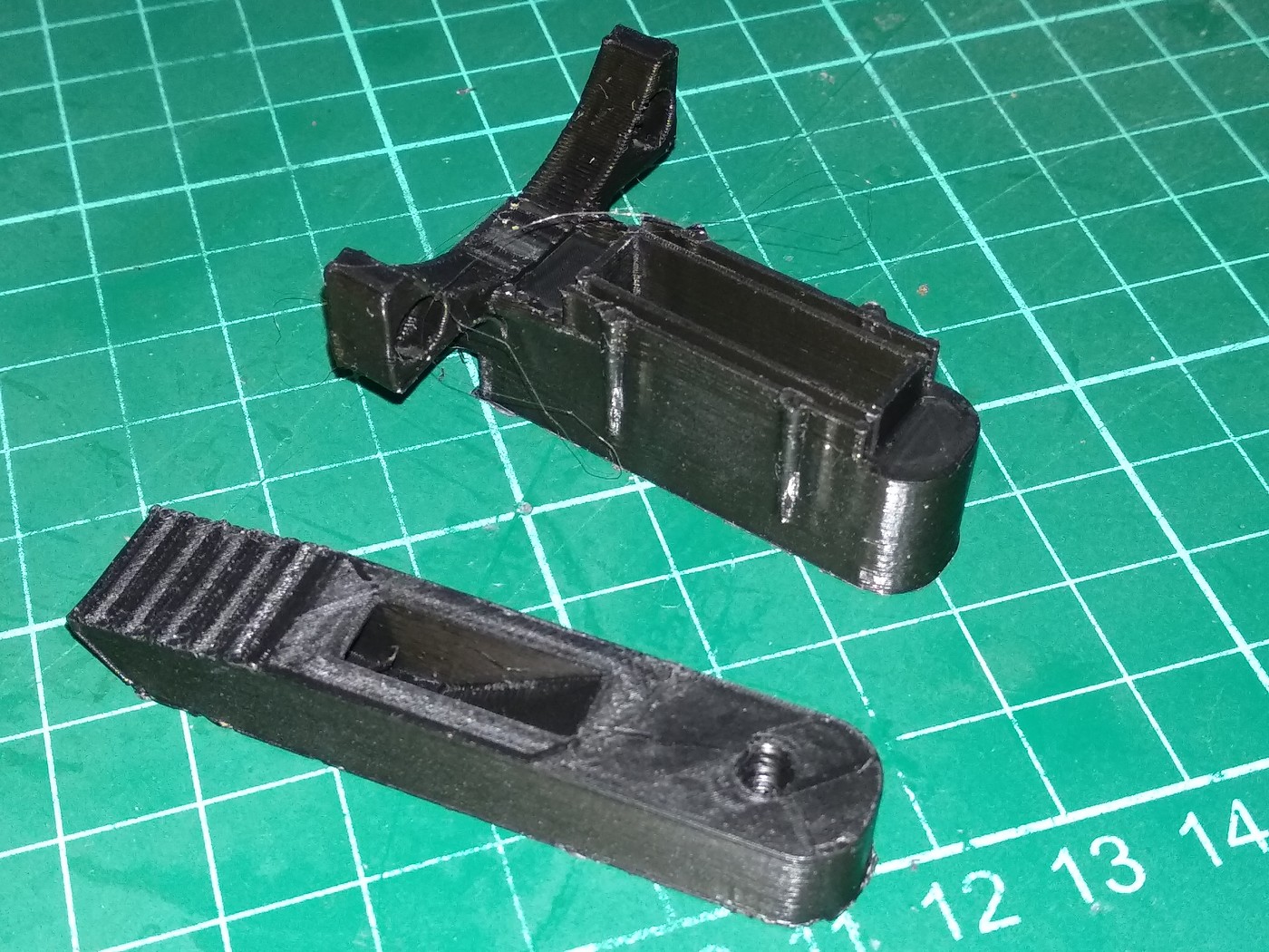

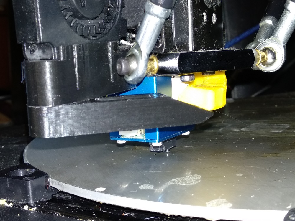

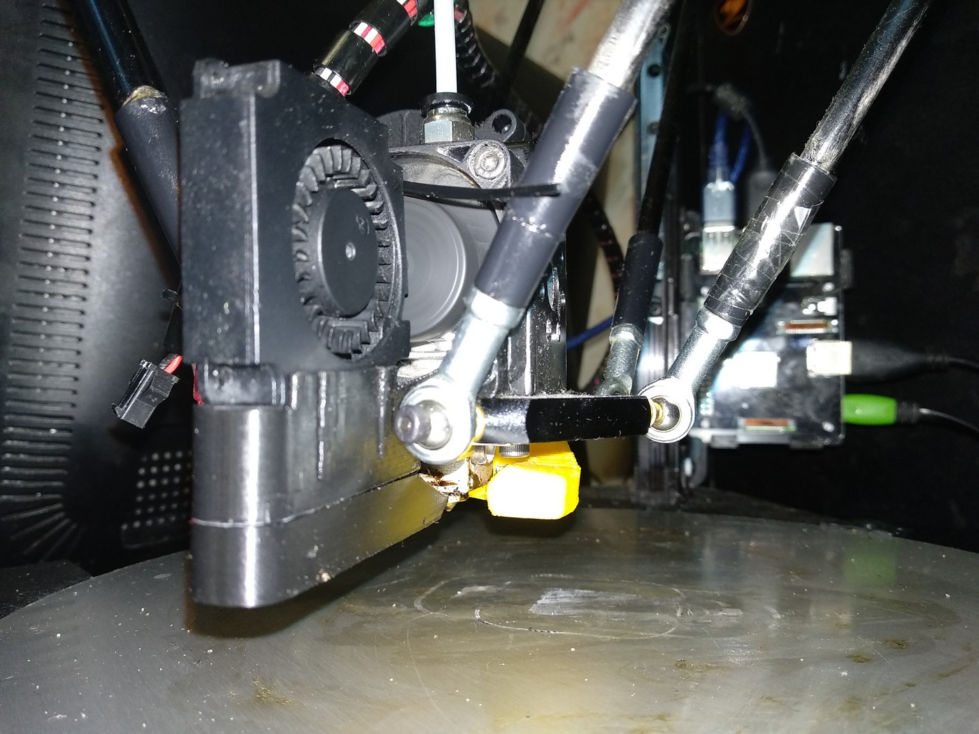

Нашел дефолтный кулер от принтера. Ну думаю, надо бы приладить. Одной улитки маловато, при чем из-за того, как крепится кнопка автоуровня, нет переднего обдува распечатываемой детали.
В общем придумал такую вундервафлю с откидным низом, чтобы можно было поставить автоуровень.
Чертил в Компас 3D.

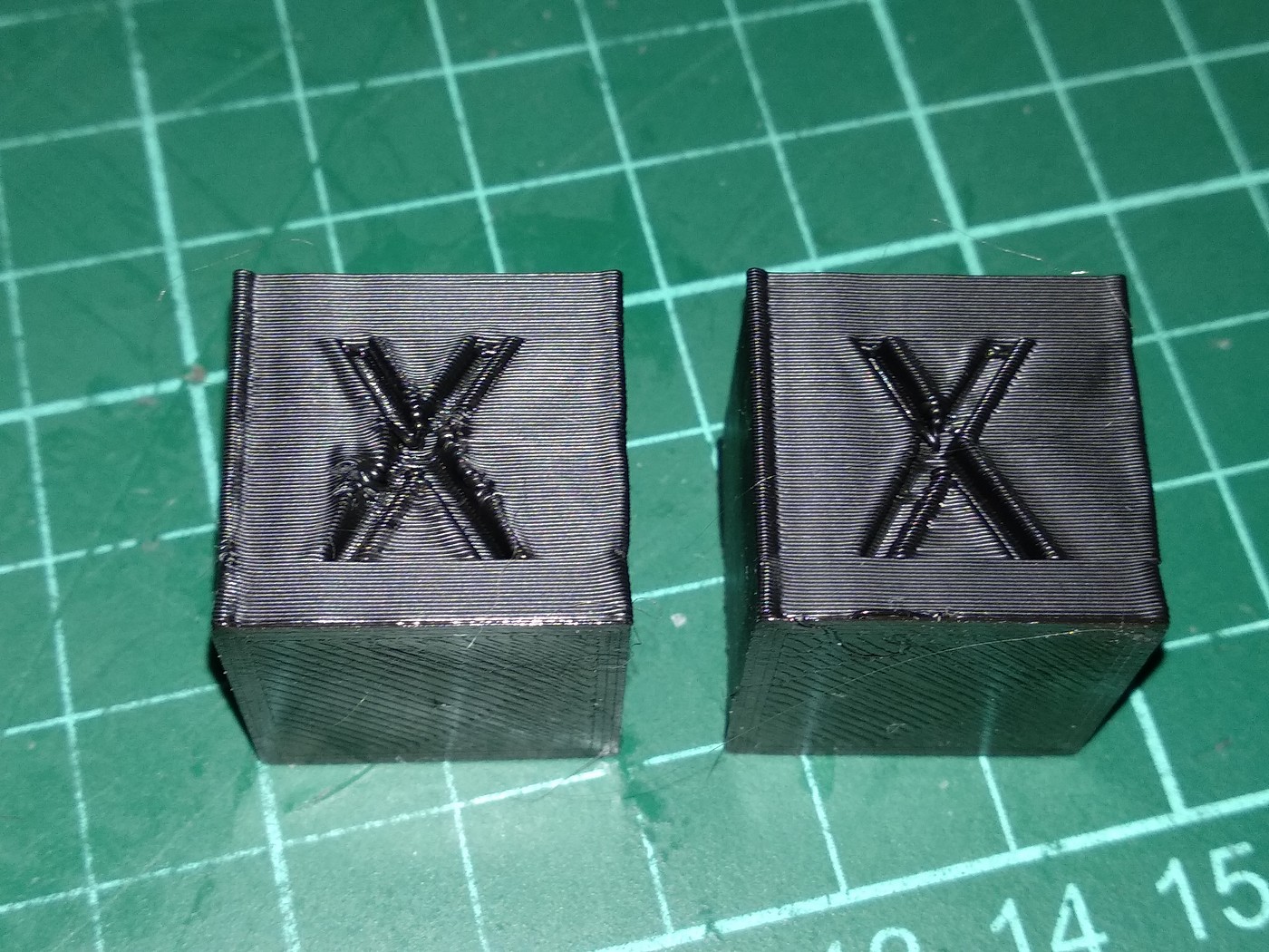

И на удивление сработало!
Кубик распечатан PLA при скорости 100 на всех слоях.

Ссылка на модель - https://www.thingiverse.com/thing:2840852 Обязательно нужно, что бы хотенд был утеплен, т.к. поток воздуха его охлаждает отражаясь от стола. Также нужно проверить, не цепляется ли за крепежи стола.
