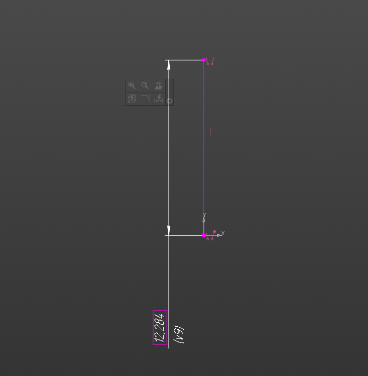

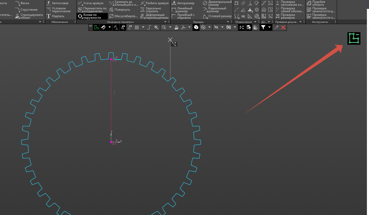

Доброго времени суток. Покажу как быстро нарисовать шкив под ремень GT2 в Компас3Д.
Создаём деталь. Создаём эскиз. От центра координат рисуем вспомогательный отрезок с длинной высчитаной по формуле:
( ( ( Z - 1 ) * 2 / π ) - 0,26 ) / 2
Z - число зубьев
π - число Пи, рекомендую брать от 4-х знаков после запятой
Проектирование шкива под ремень GT2 в Компас3ДЯ для примера буду делать шкив на 40 зубов. (((40-1)*2/3,1415)-0,26)/2 = 12,284...

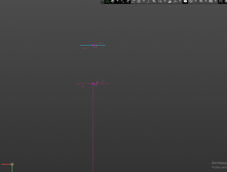

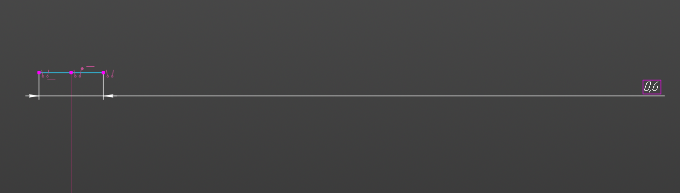

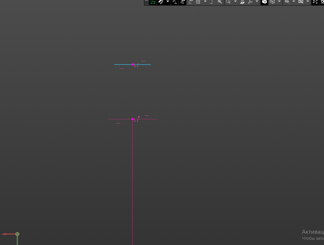

Теперь от конца отрезка отводим две основные линии по 0,3мм что в сумме даёт 0,6мм. Далее удаляём вспомогательную линию и рисуем новую, но на 0,9мм короче и также отводим 2 вспомогательных линии по 0,4мм что в сумме даст 0,8мм.Проектирование шкива под ремень GT2 в Компас3Д

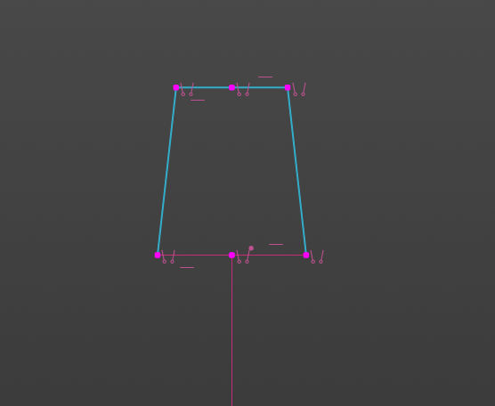

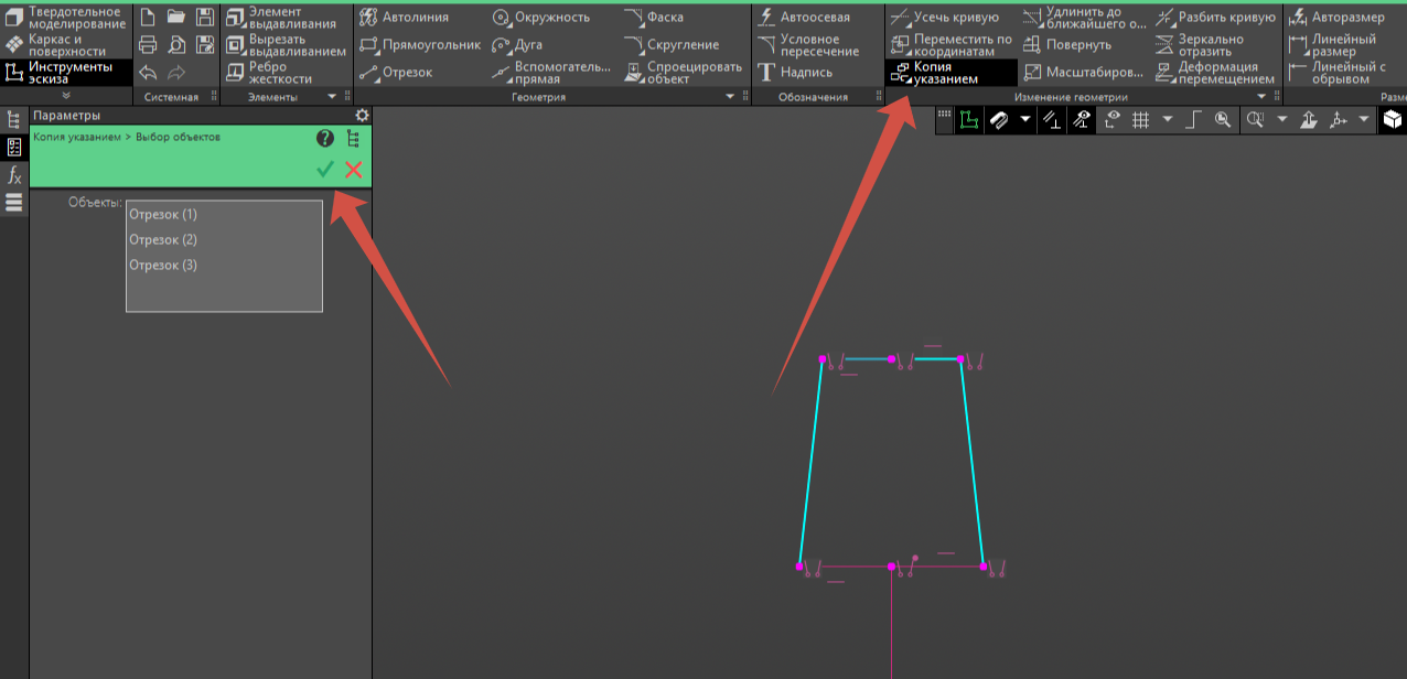

Далее добавляем такие отрезки.

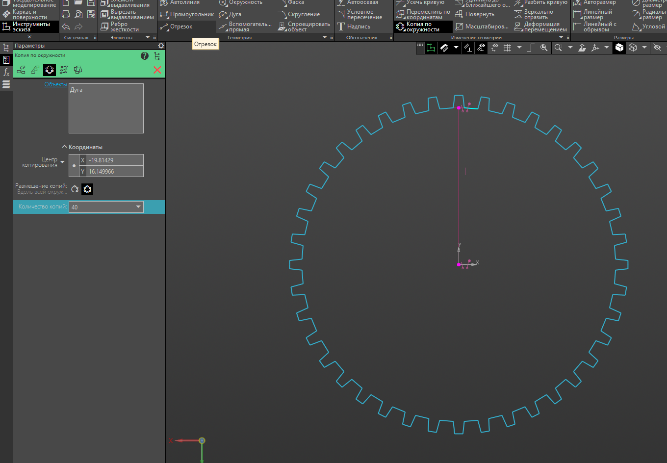

Один зубчик готов, осталось его размножить. Нажимаем копия указанием, выбираем наши четыре основные линии и жмём зелёную галочку. Внимание не забываем что сверху у нас две линии!

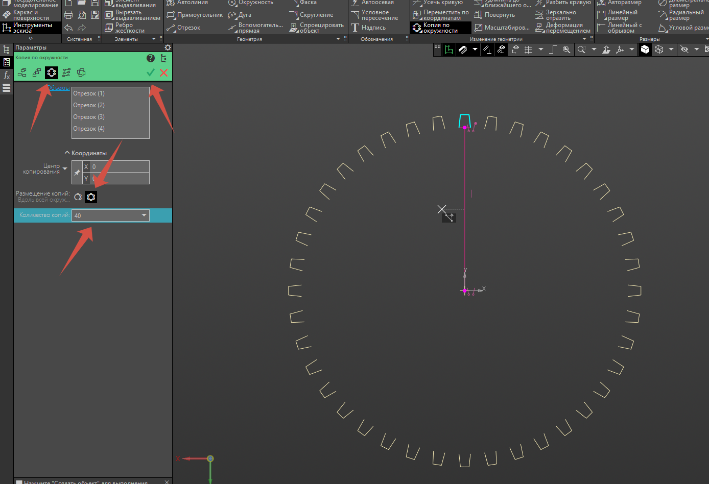

После того ка нажали на галочку жмём копия по окружности и ставим точку в центре координат. Затем выбираем размещение вдоль всей окружности и в кол-во копий вписываем нужное число зубьев. Жмём галочку.

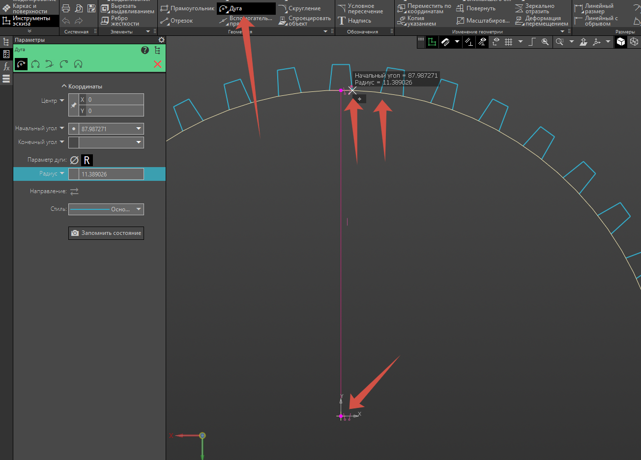

Отлично, зубчики есть осталось их соединить. Нажимаем Дуга, выбираем центр и рисуем дугу между двумя зубчиками.
Проектирование шкива под ремень GT2 в Компас3ДПроектирование шкива под ремень GT2 в Компас3Д

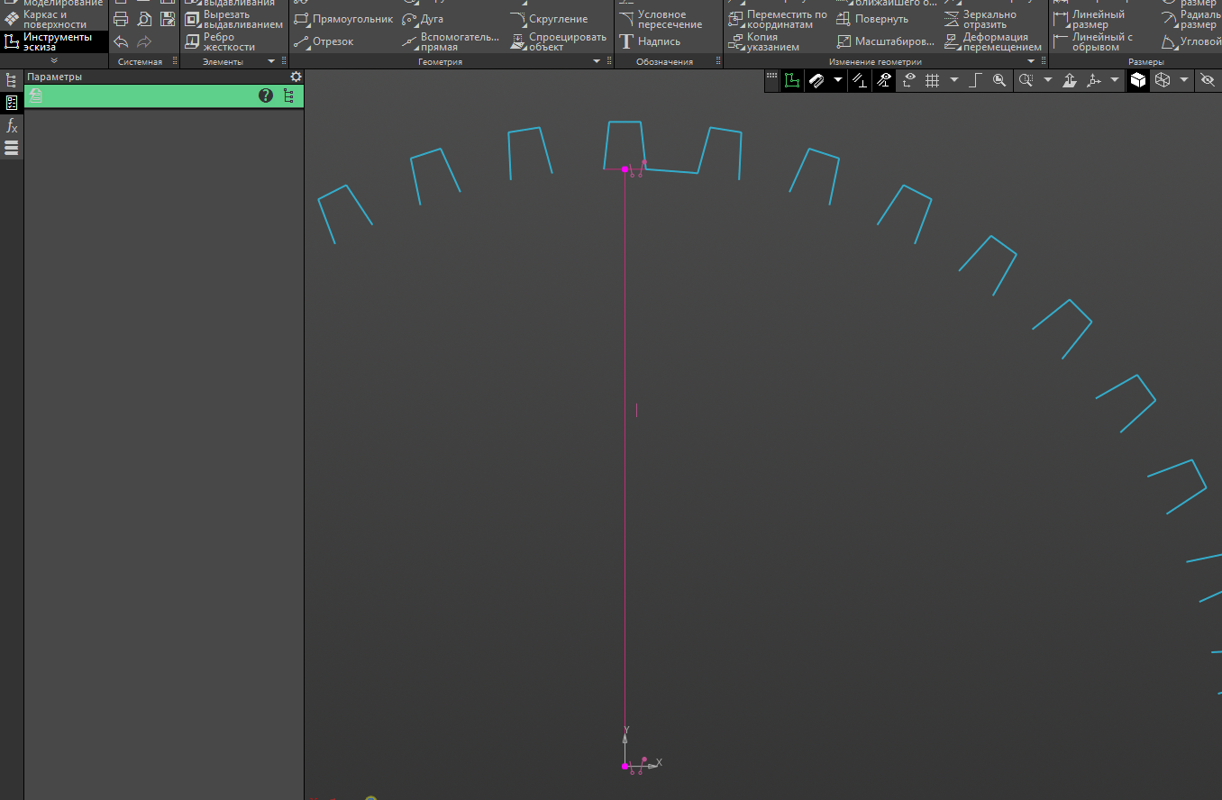

Теперь размножаем её копией указанием также как и зубчики.

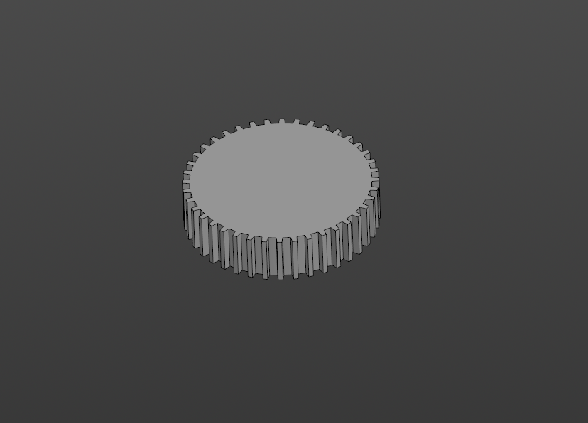

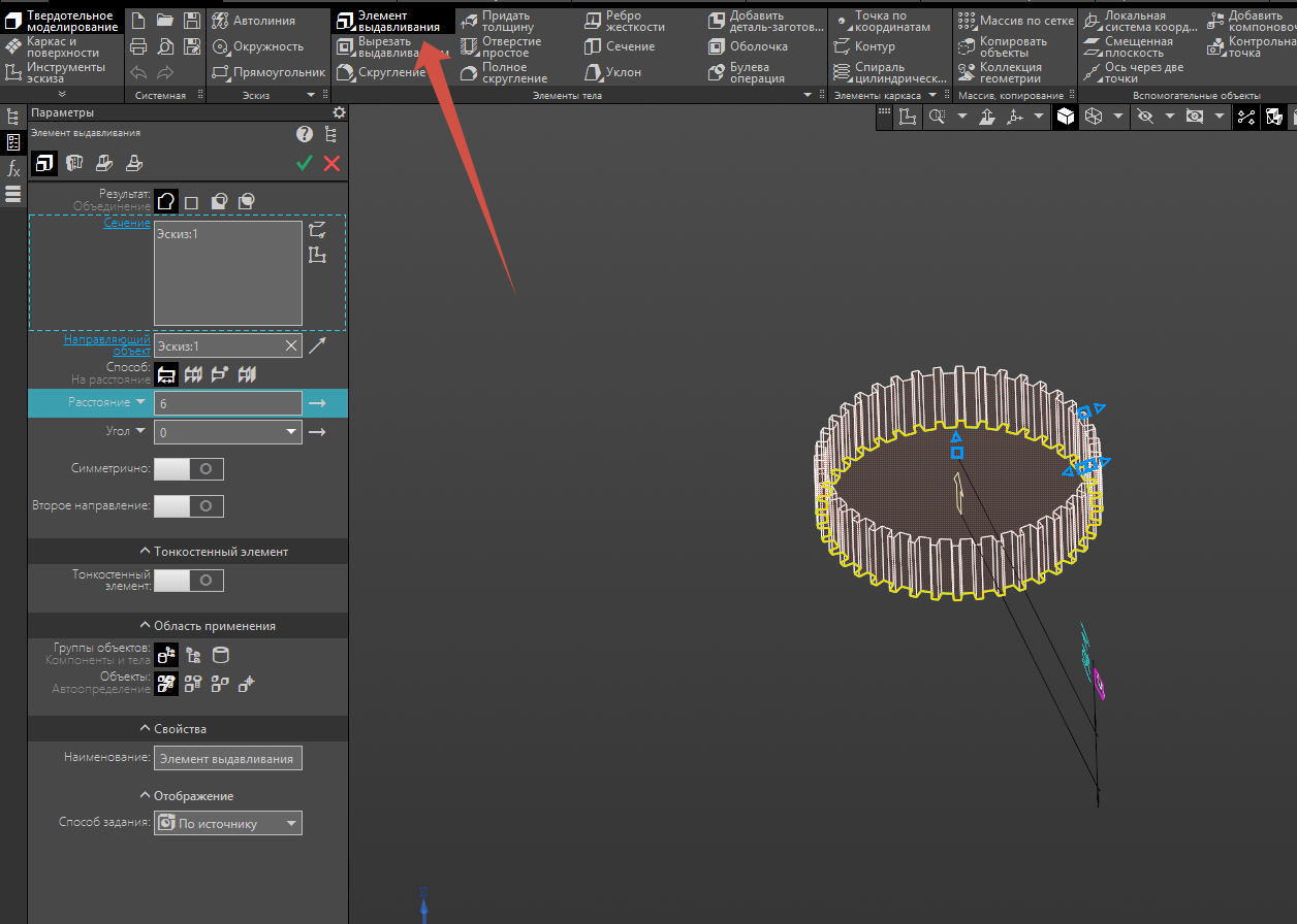

Всё эскиз готов. Жмём закончить эскиз и вытягиваем на ту толщину которую нам нужно.
Проектирование шкива под ремень GT2 в Компас3ДПроектирование шкива под ремень GT2 в Компас3ДПроектирование шкива под ремень GT2 в Компас3Д

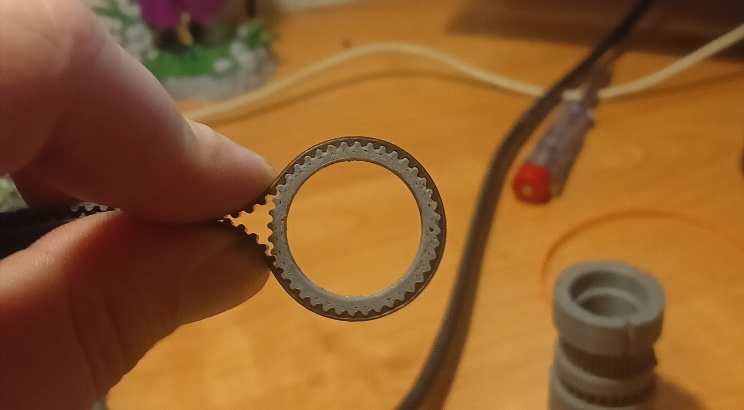

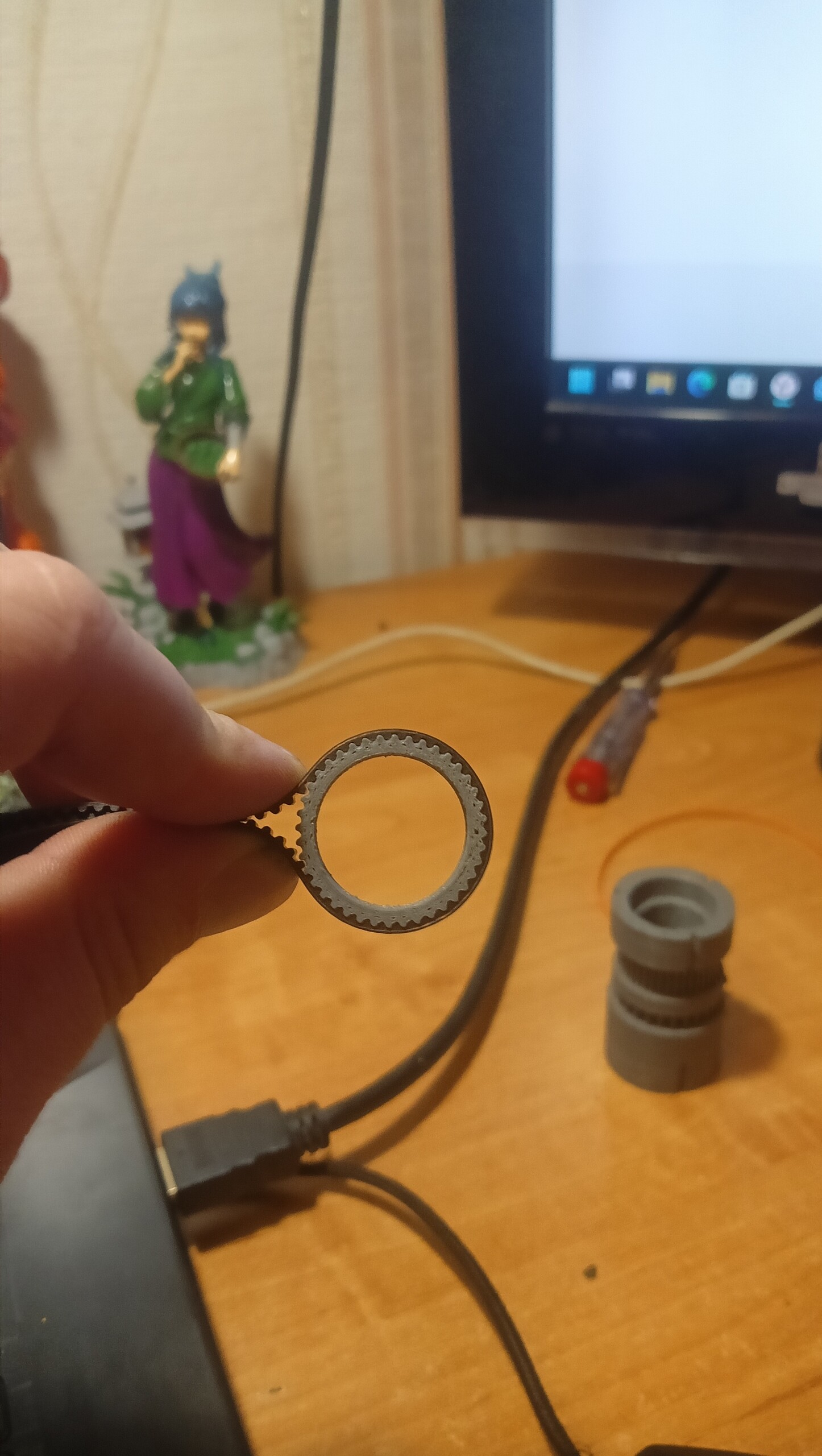

Ну вот и готово, дальше каждый сам за себя)
Надеюсь кому-то эта информация понадобится. Буду благодарен за оставленные комментарии.
