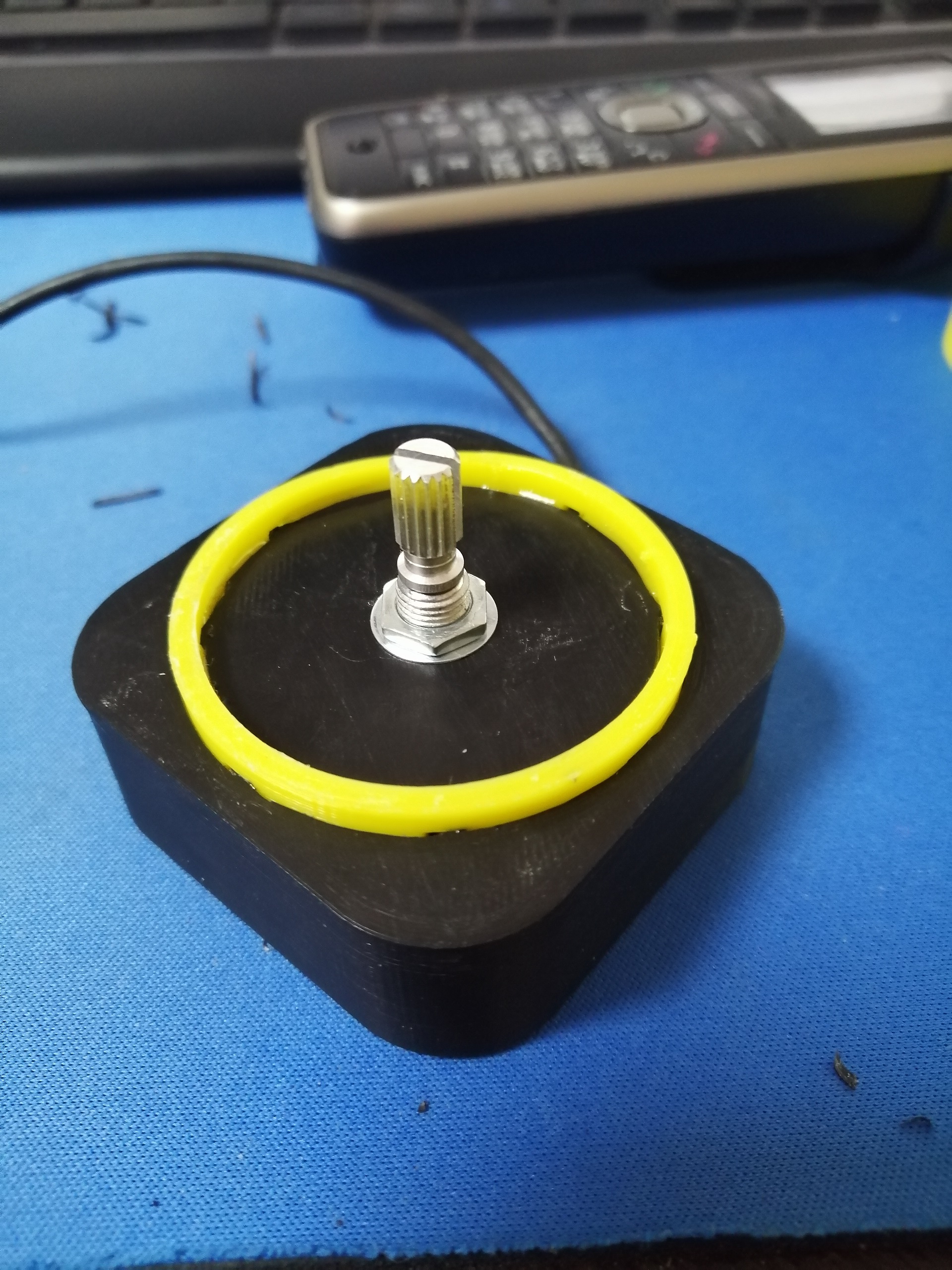

USB регулятор громкости
Понадобится:
1. Плата Digispark ATTINY85 (https://ru.aliexpress.com/item/Free-shipping-CJMCU-Digispark-kickstarter-miniature-for-Arduino-usb-development-board/2052244399.html)
2. Энкодер (https://ru.aliexpress.com/item/10-EC11/32846301784.html)
3. USB A хвост (от мыши/клавы, купить любой самый дешевый удлинитель или еще какой девайс с кабелем)
4. Не много проводов, припой, паяльник, термоклей, простой клей, не скользящий материал и парочку гаек (М8-М10), и 4 саморезика где-то 3*6 под потай.
Ну и принтер с пластиком и желание )
Модель корпуса взялась от сюда: https://www.thingiverse.com/thing:2781044 Печатаем только 3 детальки:
digispark-reg-glosnosc-1-37-galka
digispark-reg-glosnosc-1-37-ob_dol
digispark-reg-glosnosc-1-37-ob_gora
Световод если есть прозрачные пластики, то можно. Но мне было в лом ждать и подгонять, я в итоге просто залил термоклеем. Вышло не хуже.
В статье есть мануал как прошить. Единственное в скетче надо поменять местами увеличение и уменьшение громкости. Тогда поворачивая по часовой громкость будет увеличиваться, а против часовой - уменьшаться. И еще я немного облегчил сборку:
1. Естественно все на проводочках без дополнительной печатной платы.
2. Кабель к компу - хвост от мышки, просто выпаял и впаял на контакты USB A платы Digispark
3. Корпус выходит легкий, вложил парочку гаек и плату залил термоклеем.
Вот первый вариант (печатал остатками пластика, часть абс открытый года 2 назад, часть пла открытый примерно тогда же, дикая переэкструзия на ручке на первом слое):А это второй со всеми детальками:И немного этапы сборки:
