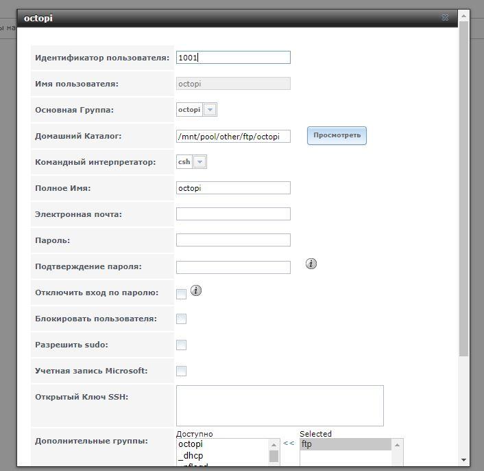

Нам понадобится FTP сервер. Создаем пользователя octopi с таким же паролем (на ваше усмотрение, но меня и так устраивает, все равно в инет у меня ни чего не смотрит ибо я за натами)
Octoprint. Плюшки. Часть 4. Timelaps + FTP (экономим флешку. Гы-гы-гы)
и создаем ему домашнюю директорию в которой создаем папку timelapse и upload. В папке timelapse создаем папку tmp.

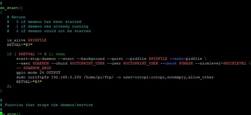

Все. теперь идем ssh на окту
sudo nano /etc/init.d/octoprint
и в секцию do_start() перед RETVAL='$?' вставляем вот этот текст:
sudo curlftpfs 192.168.0.230 /home/pi/ftp/ -o user=ftpusername:ftpuserpassword,nonempty,allow_other
ftpusername:ftpuserpassword заменить на имя и пароль пользователя на ftp сервере

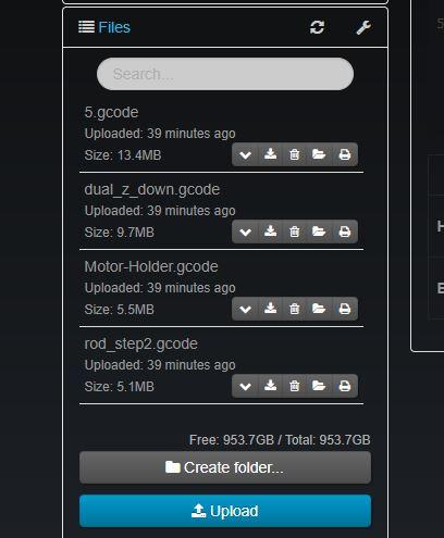

Ну и подтверждение:
PS. Отражаемый размер - фишка ftp сервера во FreeNas. На самом деле там более 1ТБ свободно из 4-х. Но нам это абсолютно не помеха )
