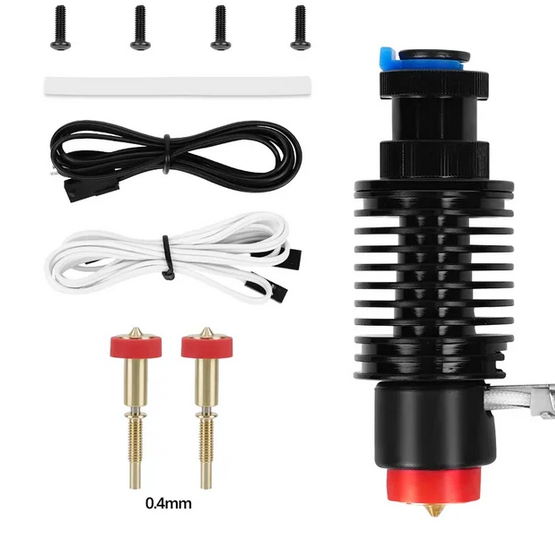

Очередной раз потеряв время и настроение в борьбе с протечками пластика через уплотнения хотенда я психанул и купил E3D REVO.
(К сожалению фотографий именно моего не делал. Но это не важно)

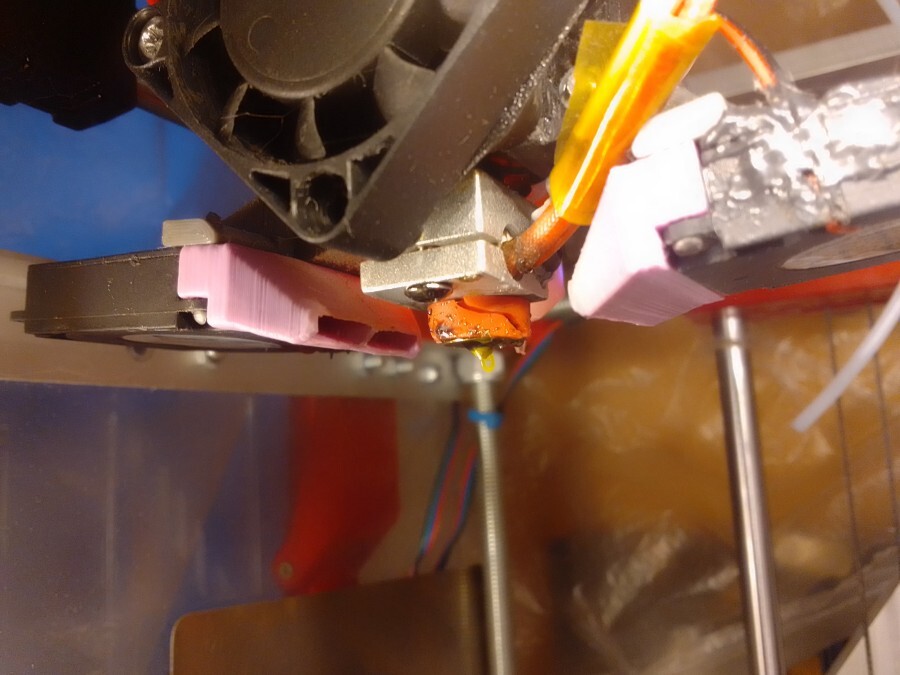

Покрутив это изделие в руках, я прикинул, что вместо его керамического нагревателя можно поставить хедблок от обычного E3D v6 и даже от v5. Мне очень не хотелось переделывать принтер под 24 вольта. Работает и работает. Аж с 20 года. Столько не живут. Лень победила.

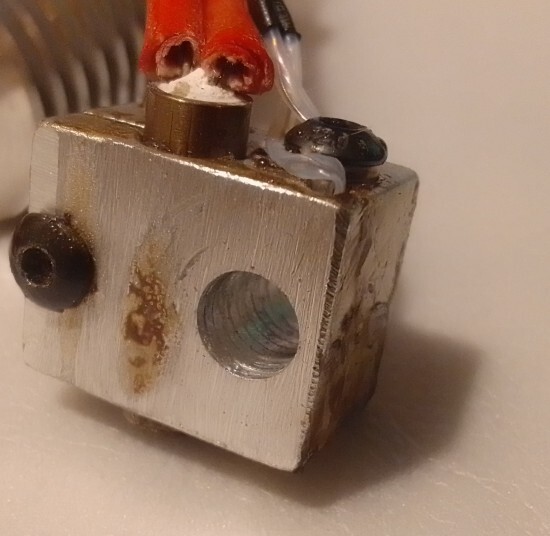

Оказывается, если резьбу, в которую заворачивается горло и сопло рассверлить сверлом 6мм, то хедблок встает вместо нагревателя REVO как родной.
На фото макет, на котором я экспериментировал, так что вид не очень.

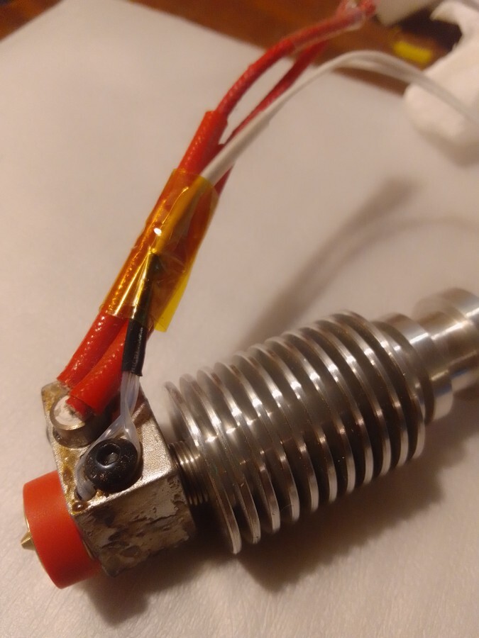

А вот уже на принтере рабочий вариант. Там всё красиво. (Разбирать не стал для фотосесии.)

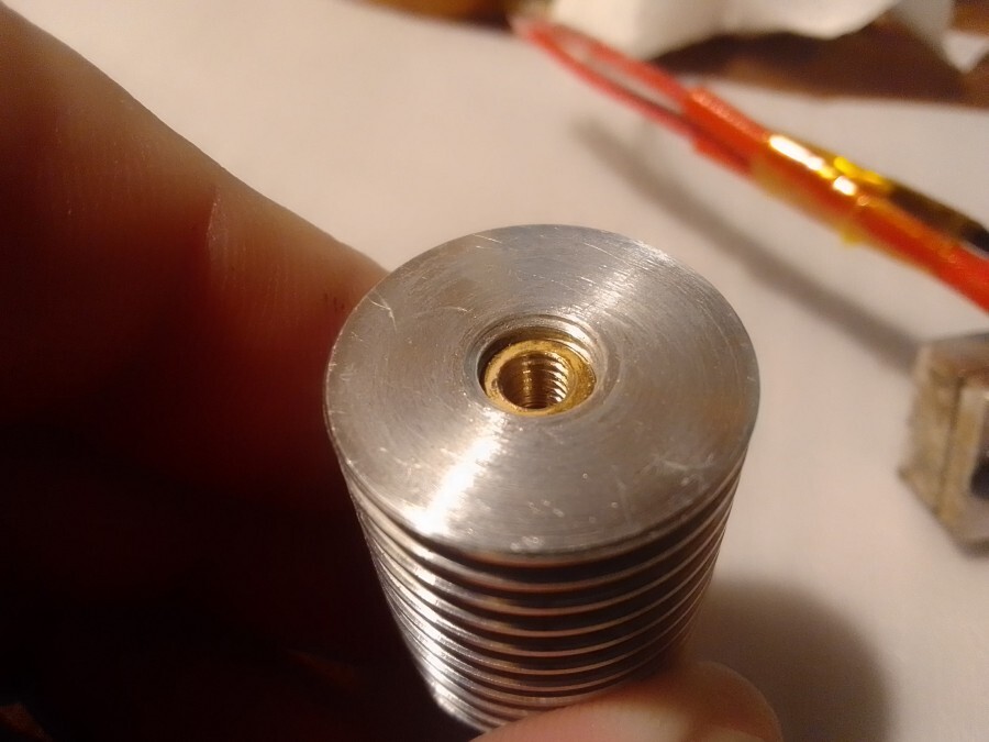

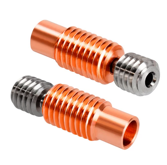

Оказывается просто. На глаза попался забракованный хотенд. Сильно уставший. Главное, там было установлено такое биметаллическое горло:

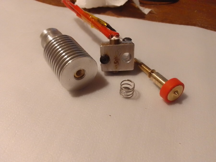

Если из него выкрутить титановую часть, то в медяшке будет резьба М4. Нужно только засверлить глубже сверлом 3.2мм и дорезать резьбу. Можно не морочиться, сверлить до конца и нарезать насквозь. Всё равно сопло REVO упрется буртиком.

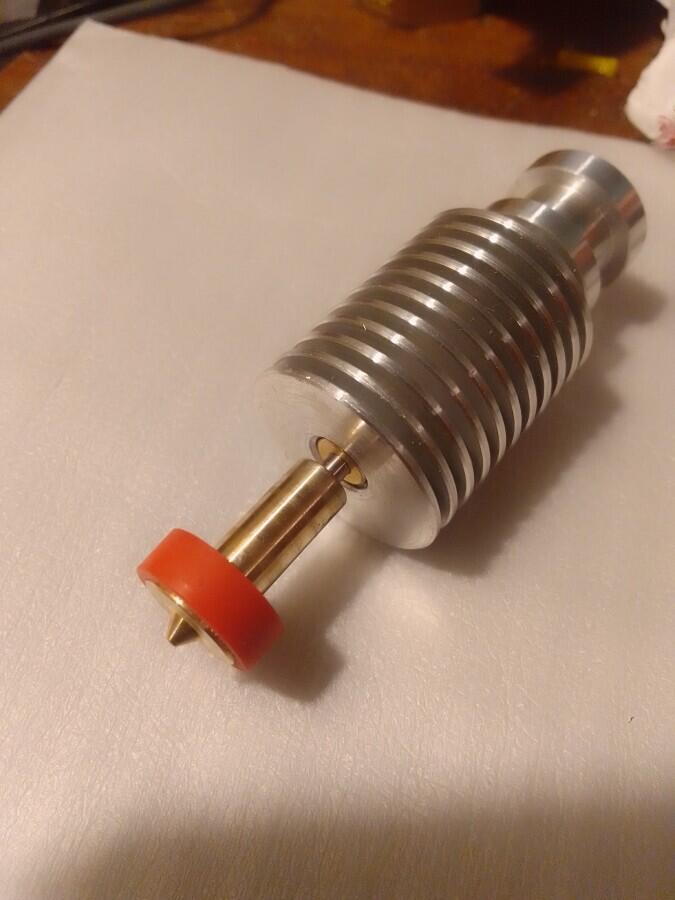

В принципе можно перерезать любое горло. Срезаете лишнее. Торцуете напильником. Рассверливаете. Нарезаете резьбу.
Но вот именно это самый простой и дешевы вариант.
Всё. Можно собирать. Еще пружинку подобрать. Ах, да. С обратной стороны нужно будет придумать какую нибудь вставку, если переделывался хотенд для боудена. Но это вы, я уверен, и сами в курсе.
