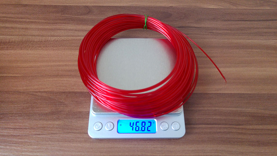

А теперь у меня возникла идея определить количественные характеристики влагопоглощения этих пяти пластиков, а так же время, которое необходимо для их намокания и сушки.
Методика исследования.
Брался моток каждого пластика при примерно 40% влажности окружающего воздуха, взвешивался на точных весах:Точность весов около +- 0.02 г:Затем все мотки складывались во влажную камеру, в которой была налита вода. Мотки укладывались в отдельную ёмкость, чтобы непосредственного контакта с жидкостью у пластика не было, пластик должен был набирать влагу из окружающего воздуха. Всё это закрывалось крышкой:После этого периодически проводились взвешивания мотков, для определения скорости влагопоглощения и момента полного насыщения пластика влагой.
После наступления момента полного насыщения пластика влагой, мотки переносились в сушильную камеру, где так же периодически подвергались взвешиванию для выявления момента, когда вес переставал падать, т.е. когда вся влага, которая могла уйти при таких условиях, ушла.
Все измерения были занесены в следующую небольшую таблицу, на которую, тем не менее, ушло много времени.
В ней указан вес пластика в каждой точке эксперимента и вычислено процентное поглощение воды пластиком от собственного веса:Некоторые интересные моменты, которые можно увидеть в этой табличке.
