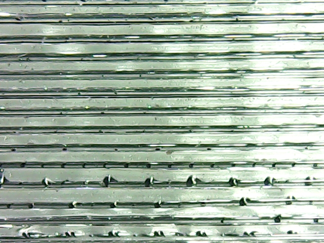

Как и любой полиуретан, этот очень гигроскопичен. Причём очень.
Прямоизкаропки напечатать без пузырей не удалось ни при какой температуре:
Обзор полиуретана (TPU) нового производителя пластика SolidFilament.
Столбик печатал при температуре 250 (внизу) - 220 (вверху), слой 0.2, один периметр 0.8 мм. Производителем заявлена рабочая температура 220-240. И это похоже на правду. При 210 пластик очень густой, печатать вряд ли получится. А при 220 уже можно печатать на небольших скоростях. В тоже время при 250 он становится очень текуч. Так что видимо 220-240 самое то. Но даже на 220 без просушки много пузырей, правда они мелкие и поверхность не портят:
На 230 дела хуже:
На 240 поверхность существенно хуже, очень рыхлая, а на 250 уже конкретные дыры:
Поэтому просушу пластик и перепечатаю тестовый образец.
Сначала хотел сушить по-человечески, при высокой температуре, но потом решил попробовать так:
Батареи были совсем не горячие, не больше 45 градусов, тем не менее это помогло (катушка лежала на них сутки). Результат несравнимо лучше:
Только на 240 градусах небольшое количество пузырей:
На 220-230 поверхность идеальна:
