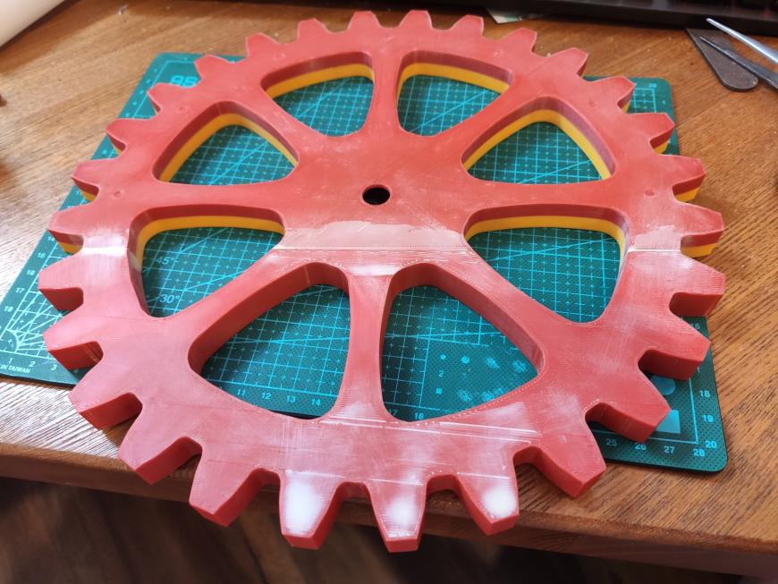

    Циферблат часов рисовал в солиде. Программой GearTrax подобрал шестерню нужного размера и с подходящим зубом. Немного подредактировал в солиде. Разрезал на две части и на печать. Общий диаметр шестерни 30см. У меня область печати 200х300. Поэтому подбирал размер под нее. Можно и больше было, но прикинул что хватит и таких.
Настенные часы в стиле лофт
(Перед грунтовкой)

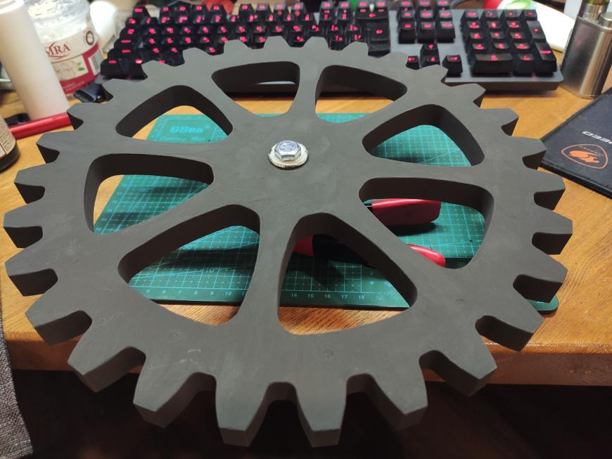

 Потом склейка, немного шпаклевки и шкуринга и грунт. Моей ошибкой стала белая грунтовка. Подумал что на белой будет лучше видно где нанесено основное покрытие(краской язык не поворачивается называть эту штуку), потом пришлось много подкрашивать, хотя второй слой лег вполне хорошо. Состав довольно густой. С одной стороны это усложняет нанесение, равномерно нанести сложно кистью, а валиком и расход побочный большой будет и не везде им подлезешь. С другой, из-за густоты состав очень хорошо маскирует слои и дефекты печати, ну и эффект ржавчины даже усиливается за счет фактурности поверхности. Вообще укрывистость у состава хорошая. Только нужно обязательно ОЧЕНЬ хорошо перемешивать. Весь металлический порошок на дне. Я напечатал небольшую мешалку и мешал шуруповертом минут 10 на максимальной скорости.

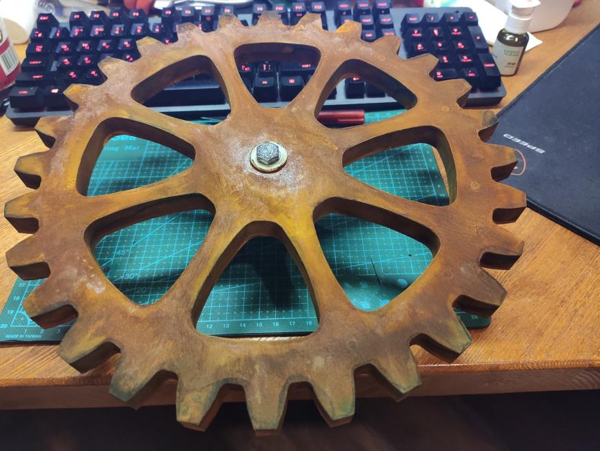

Есть момент с нанесением активатора. Он жидкий как вода и ессно стекает, хотя это не мешает ему работать, т. к. покрытие очень пористое и активатор в него впитывается. Если вы хотите эффекта потеков ржавчины на вертикальной поверхности то лучше брызгать. Если просто пятна ржавчины, то наносите активатор кистью. Если нанести один раз, то будет эффект легкой поржавелости. Для более сильного эффекта наносим второй раз. Я этот момент тоже не учел и брызгал на лежащую шестерню. А из-за сложной формы брызгать пришлось много. Часть конечно стекло, но вот где остались капли или лужицы активатора, проржавело до черноты. И наносить надо на всю поверхность разом, если не хотите раводов. На фото ниже видны разводы. Это я наносил активатор уже после основного нанесения кисть, на боковины, где плохо пробрызгалось. Активатор расползся и получились разводы. Но имхо так даже лучше получилось. В целом если приноровиться, процесс очень простой.
(после активации)
 Держится покрытие до активации не очень хорошо. Легко сковыривается с грунта ногтем. Возможно нужен все таки родной грунт. А вот корка ржавчины получается уже довольно прочной. Хотя производитель рекомендует покрывать их специальным лаком прозрачным, если деталь будет эксплуатироваться в контакте с чем то. Так же если нужен легкий эффект ржавчины, нужно покрывать лаком, т. к. со временем металлический порошок в покрытии будет ржаветь сам по себе от влаги в воздухе.

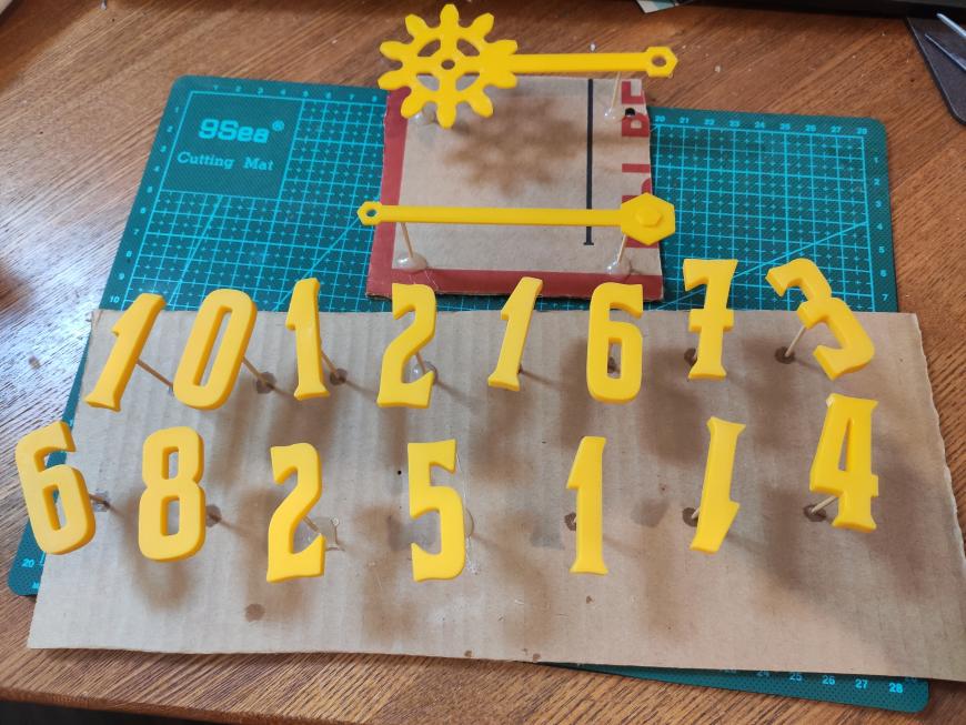

Стрелки нарисовал в солиде в общем стиле. Покрывал вместе с цифрами. Секундную стрелку делать не стал. Не нужна она.
С цифрами все было и проще и сложнее. Нашел понравившийся шрифт в интернете, выдавил цифры в солиде. Напечатал. Немного зашкурил. А вот маляр из меня не очень. Хорошо или нет получилось судите сами, сделал как смог. В целом внешний вид цифр мне нравится.
(готовые к покраске цифры и стрелки, стрелку одну не ту напечатал, заметил после покраски, пришлось переделывать)
Цифры клеил на суперклей. С этим возникли некоторые сложности. Просто помазать и прижать не получилось. Клей не хотел схватываться. Впитывался в ржавчину. Пришлось прибегнуть к активатору ЦА. Побрызгал на нужное место на циферблате, клей на цифру и быстро прижать, пока активатор не испарился. Из-за этого некоторые цифры приклеились малость криво :) Самые кривые приходилось отрывать. Отрывалось с приличным усилием с куском ржавчины. Т.е. покрытие довольно прочно держится на поверхности.

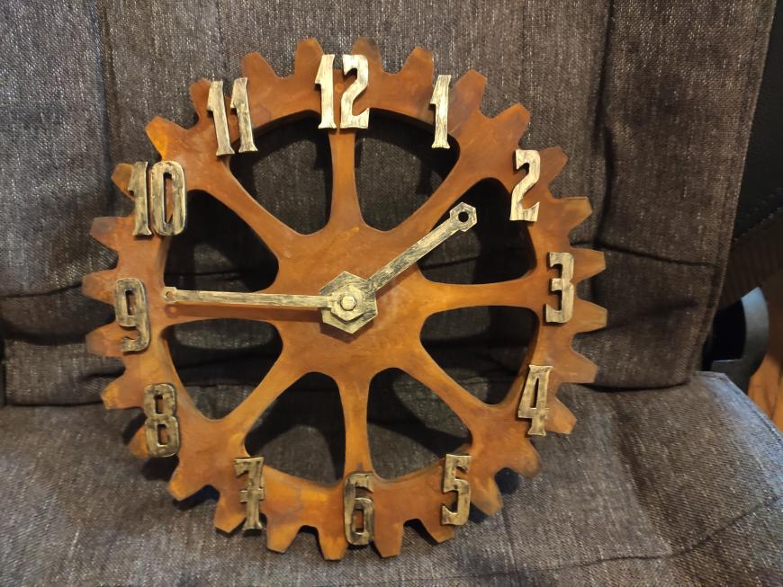

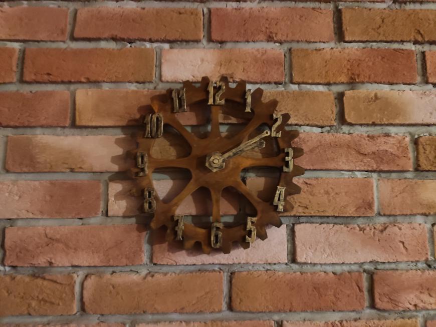

Ну и итоговый результат.
    Печаталось все ПЛА от ФДПласт.
     Ну вот как то так. Прошу строго не судить. Я вообще с покрасочными работами мало имел дела. Опыта нет вообще. А тут еще и покрытия не самые простые.
