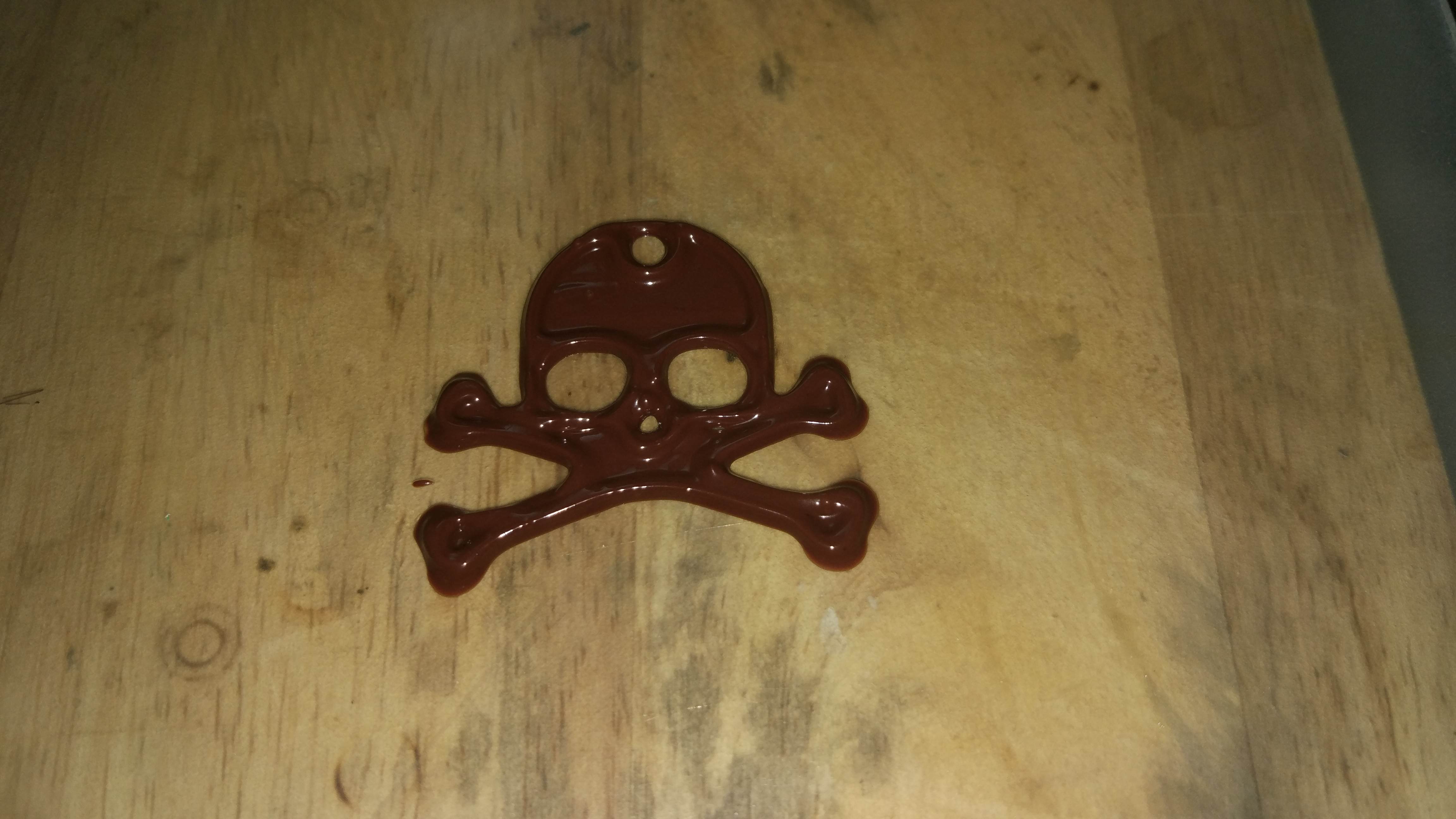

Вот и началась сборка и обкатка экструдера для шоколада
Посмотрев сколько стоит принтер для печати шоколадом и изучив его конструкцию - я понял что пришло время взяться за черчение.
В Solidworks был разработан макет и зд модель. Первый образец был напечатан на 3д принтере из пластика для сверки габаритов и проверки работоспособности. После сборки система проявила признаки жизни и было принято решение воплощать это всё в металле.
Пообщавшись с токарями как частными так и работающими на заводах, я понял что человек дать такую точность вручную не способен. А так как 3д модель у меня уже была готова, я недолго думая обратился за помощью к человеку в распоряжении которого есть промышленный фрезерный чпу станок.
Детали были успешно отфрезерованы и вот мы имеем первые запуски и тесты печати
