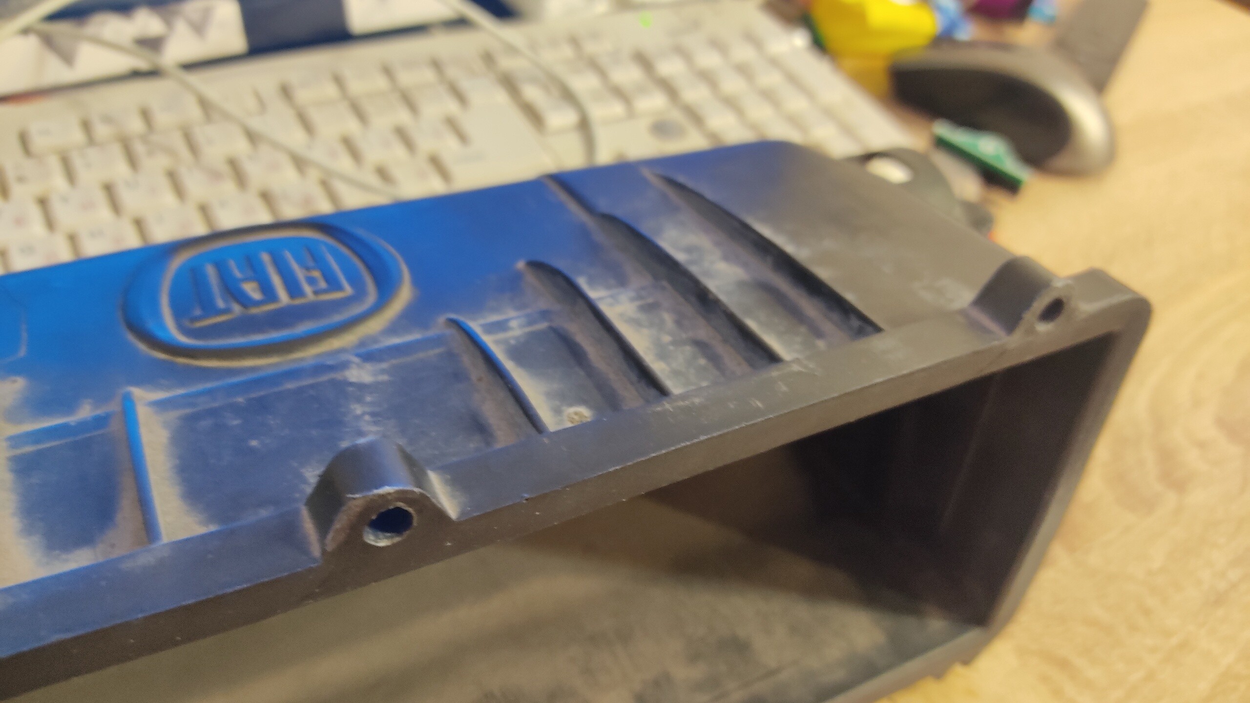

После изготовления тройника корпуса воздушного фильтра моей машины, о чём писал ранее в этой статье "Тройник корпуса воздушного фильтра автомобиля Fiat Albea", оставлять остальные части его в текущем состоянии было бы не "комильфо". А именно 2 обломанных уха крепления верхней части фильтра выглядели, как то не органично по сравнению с новой напечатанной деталью:)
Выглядит так(
Продолжение ремонта корпуса воздушного фильтра автомобиля Фиат АльбеаПродолжение ремонта корпуса воздушного фильтра автомобиля Фиат АльбеаА должно быть так) Это с другой стороны
Продолжение ремонта корпуса воздушного фильтра автомобиля Фиат АльбеаИмея данную проблему, немного скила после изготовления предыдущей детали и примерное представление, что в итоге должно получится, начинаем.

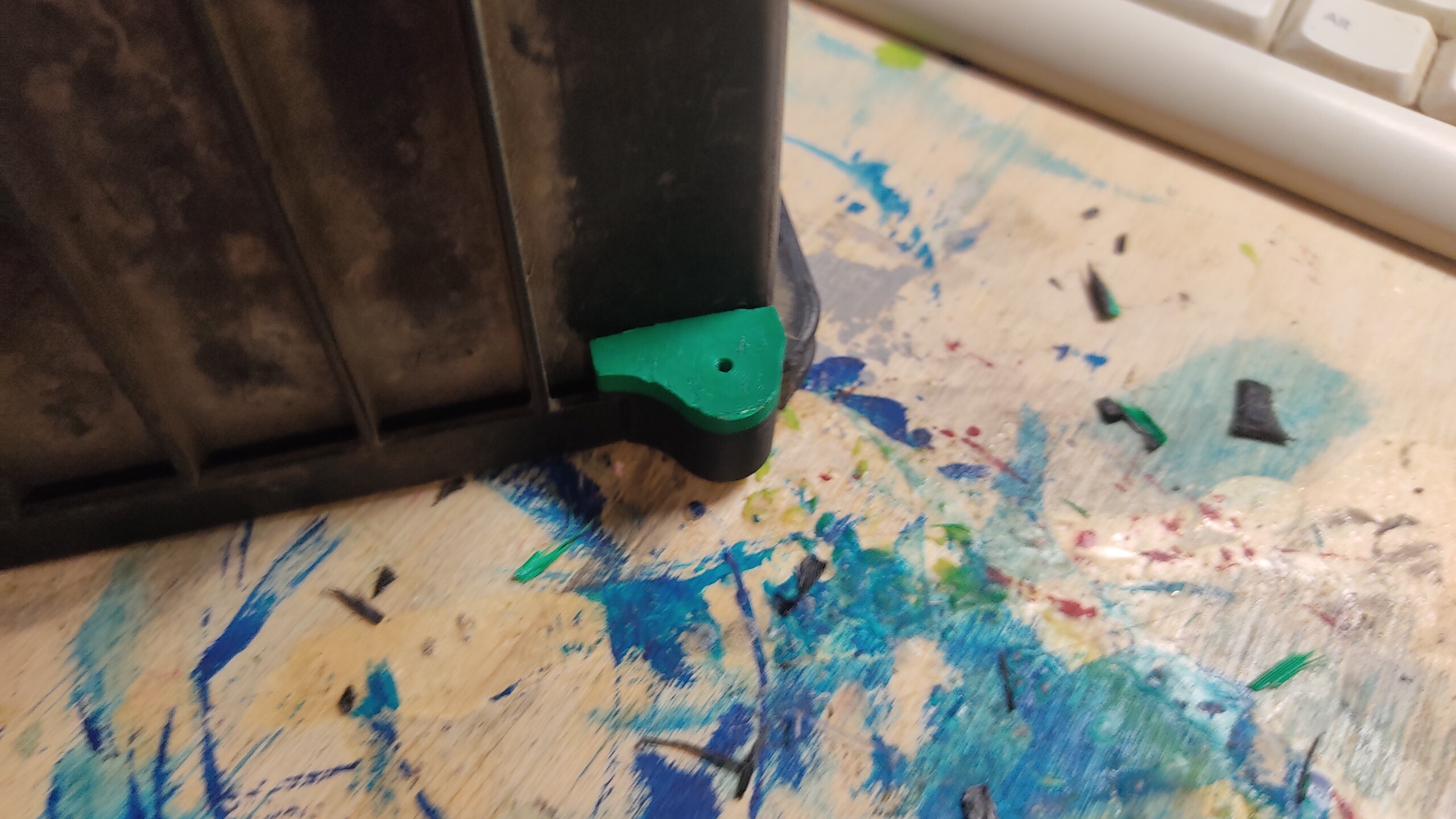

4) Ну и в имеющиеся заводские пазы вставляем полученные детали, предварительно доработав их напильником и канцелярским ножом:) Встали очень туго, так, что в принципе, и клей не нужен, поэтому доставать их не стал и черновые детали стали очень резко чистовыми, ну и плюс их все равно не будет видно, они снизу.

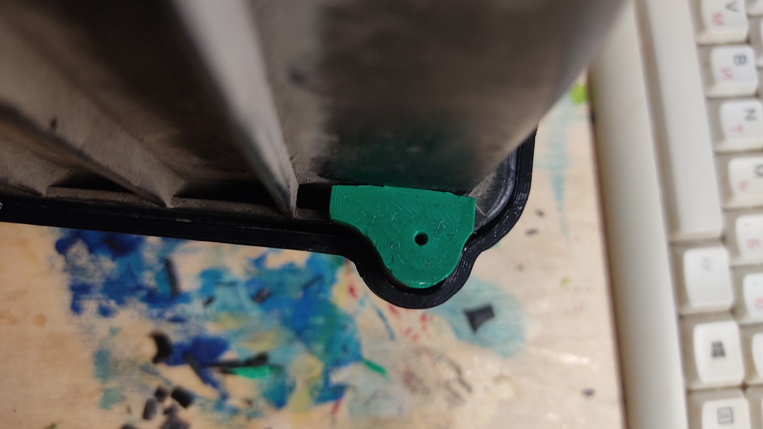

5) Удивляемся, что с первого раза попали в зазоры ответной части:)
В итоге имеем ещё одну приведенную в порядок деталь моего автомобиля за очень дешево, что очень радует. Напоследок хочется сказать админам, спасибо, что несёте данную технологию в массы)
