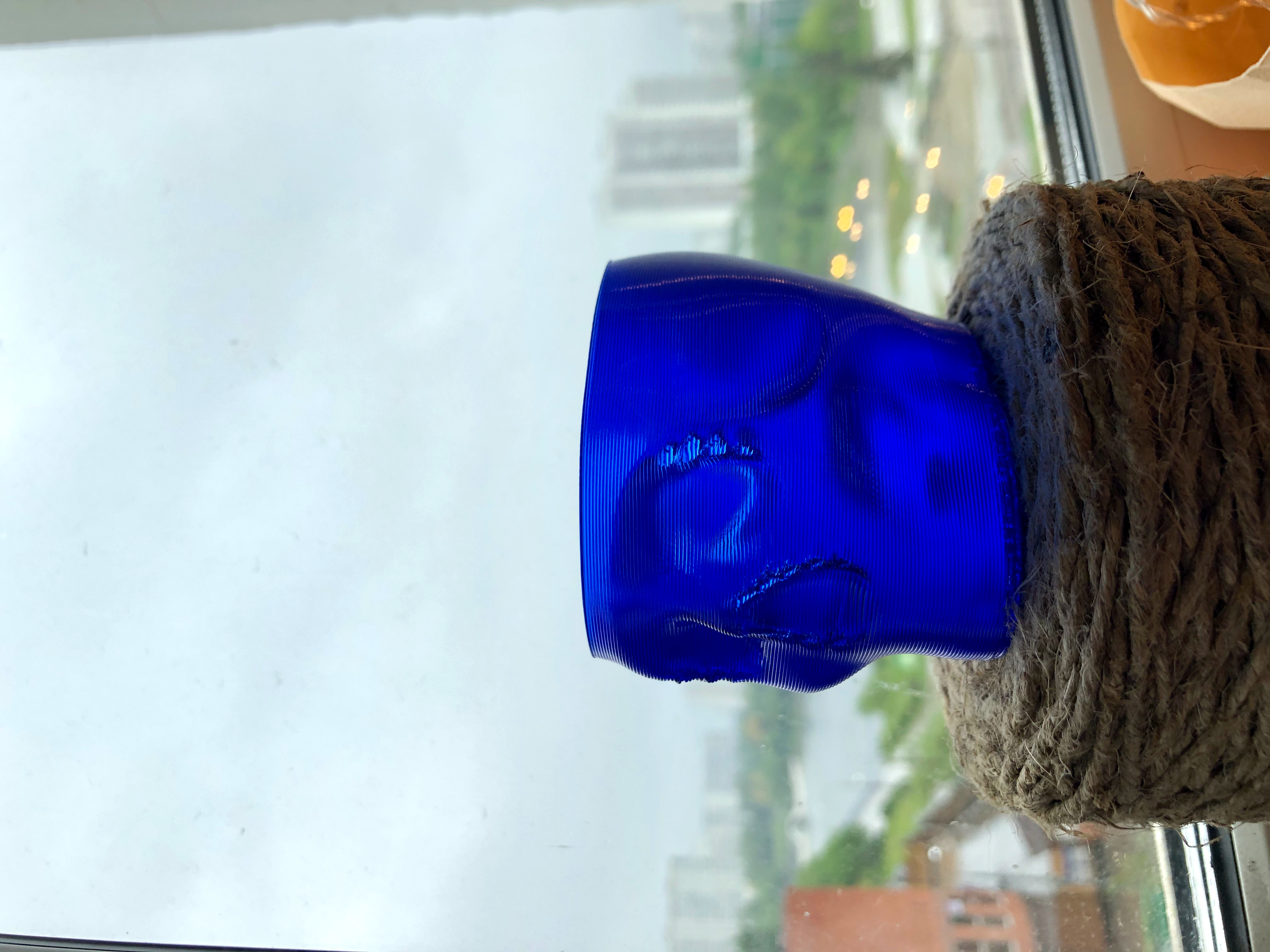

А от сбс в целом я ошарашен. Цвет-великолепный, на свет выглядит ну просто шикарно. Напечатал вазочку из него соплом 1мм. Скорость печати то ли 55, то ли 60 ставил. Это уже не суть. Результат таков
Поток стоял 100%, по этому про герметичность речи нет. Но и на него были другие цели.
