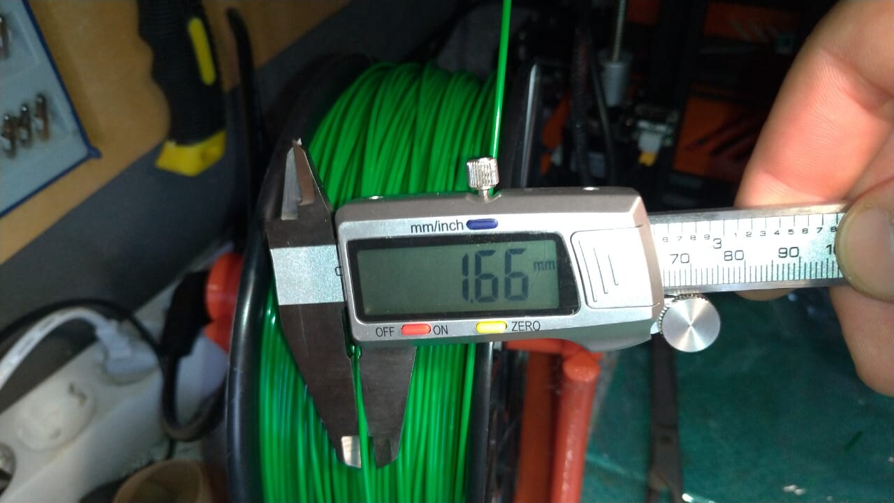

Сделаем замеры.Обзор пластика от Lider или Обзор пластика от Lider или Обзор пластика от Lider или Обзор пластика от Lider или Ну тут сами судите. Как я уже говорил, штанген у меня может врать, но по абс такие гуляния есть точно. Pla из премиум у меня доходили до 1.71, и больше либо я не дошел, либо нет показателей выше. Ну данная картина в целом не редкость.
