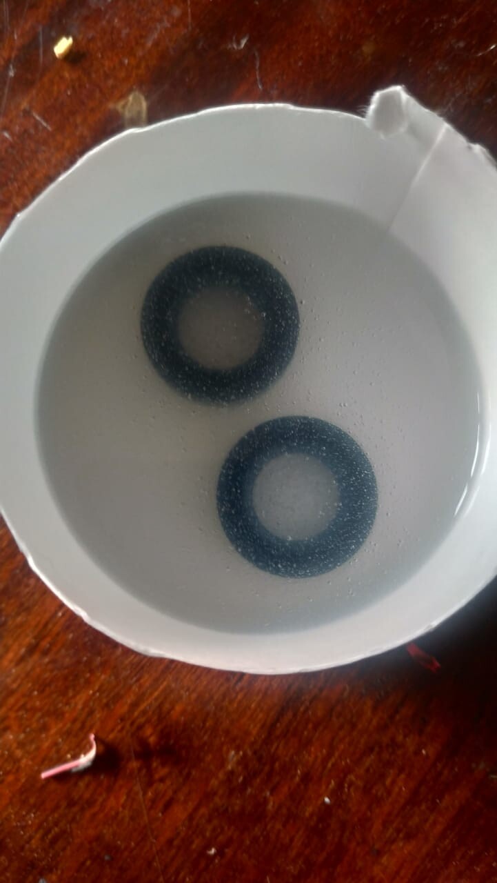

Всем доброго времени суток. Задался я тут вопросом, что делать если что-то случилось с роликом а ждать его с али или бежать в магазин не очень то хочется? отольем дома сами.
По большому счету для этого понадобится что-то, что может держаться форму. У меня это силикон формовочный, кто то может изобрести что-то свое. Приступим.
Сделали формочку
Пузыри в процессе уходят, хотя да, можно было и лучше.
Форма застыла, вытаскиваем и заливаем туда фотополимерную смолу и ставим запекаться в уф лампу
Залил криво, но это особо не беда, лишние части у фотополимерки легко отколоть или доработать напильником. Запекал я смолу может минут 5, не больше. Итог такой
Оригинал в центре, да и в целом и так видно.
А еще теперь можно с цветами поиграться)
Отливаются они очень не дурно и катающаяся часть ровная, все лишние наливы скалывать или пилить, значения не имеет. Планирую поменять ролики на каретке, посмотреть как они себя проявят. Так же делал ролик из эпоксидки, думаю тоже не плохо должен работать.
