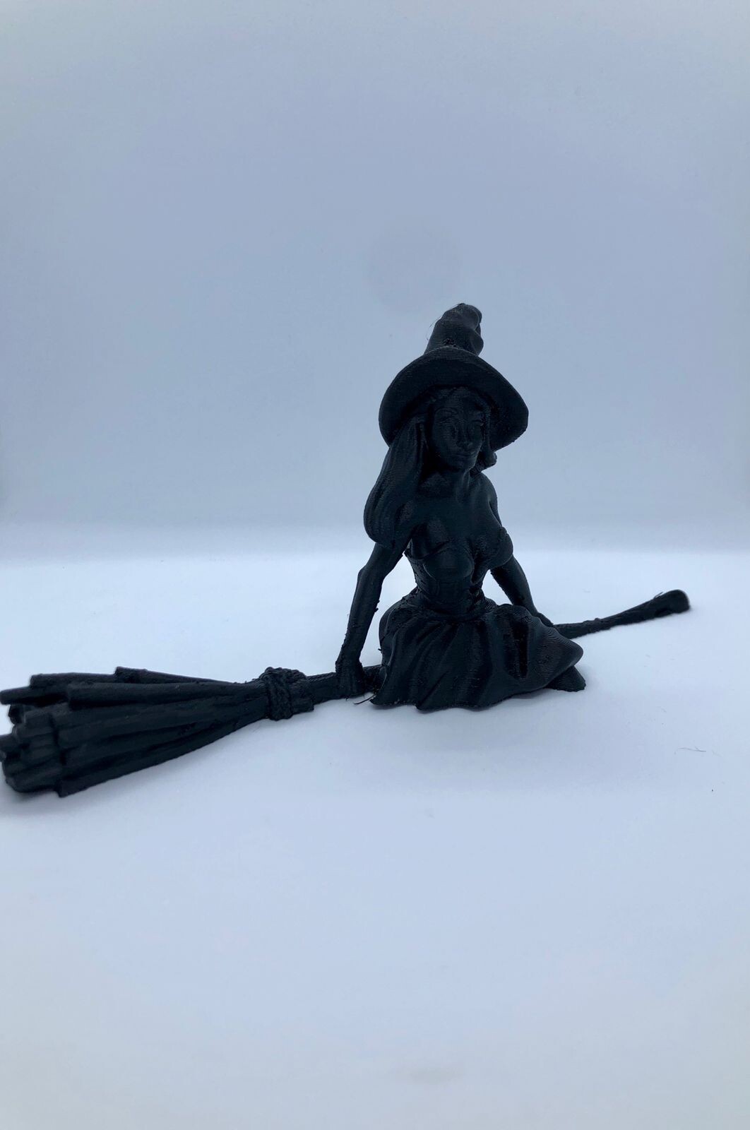

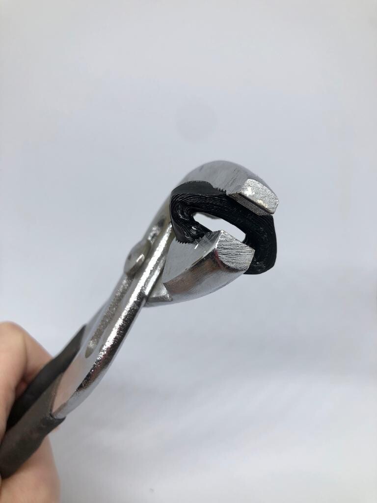

По примерам печати: скорость 80мм/с периметры 40мм/с, слой 0.2 (не все). Гайка из флекса печаталась со скоростью 30мм/с, периметры 15мм/с (очень не плохой результат я считаю).Долгожданный REBORN от Flyingbear. Это уже что то промышленное!Долгожданный REBORN от Flyingbear. Это уже что то промышленное!Долгожданный REBORN от Flyingbear. Это уже что то промышленное!Долгожданный REBORN от Flyingbear. Это уже что то промышленное!Долгожданный REBORN от Flyingbear. Это уже что то промышленное!Черные детали печатались из старого сырого абс. Призрак и кронштейн печатались с откатом в 1.5мм и соплей было много. На ведьме постав 2мм, однако совсем от всех соплей избавится не удалось. Но и сушить 70грамм пластика я не был готов, проще шкуркой пробежаться)Долгожданный REBORN от Flyingbear. Это уже что то промышленное!Долгожданный REBORN от Flyingbear. Это уже что то промышленное!Долгожданный REBORN от Flyingbear. Это уже что то промышленное!Долгожданный REBORN от Flyingbear. Это уже что то промышленное!Долгожданный REBORN от Flyingbear. Это уже что то промышленное!
