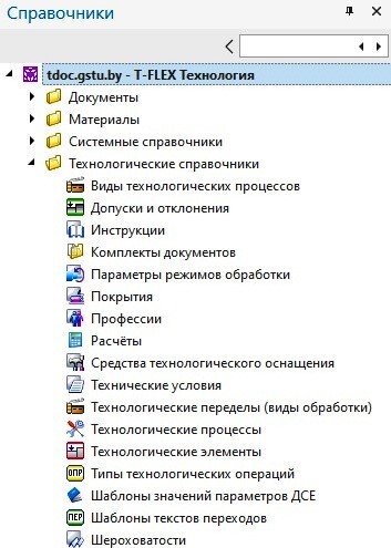

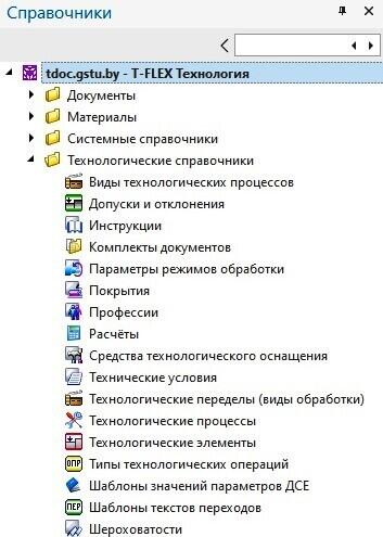

Адаптация системы T-FLEX Технология к использованию в учебном процессе заключалась в наполнении баз данных технологического проектирования. Их состав показан на рис. 1.
Подготовка инженеров-проектировщиков на базе комплекса T-FLEX PLM
Рис. 1. Состав баз данных технологического проектирования

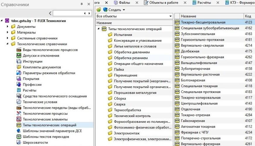

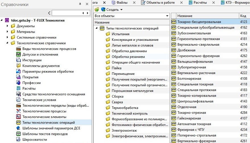

В состоянии поставки в системе T-FLEX Технология хорошо сформирована база данных наименований операций. Фрагмент этой базы представлен на рис. 2.
Рис. 2. Фрагмент базы данных наименований операций

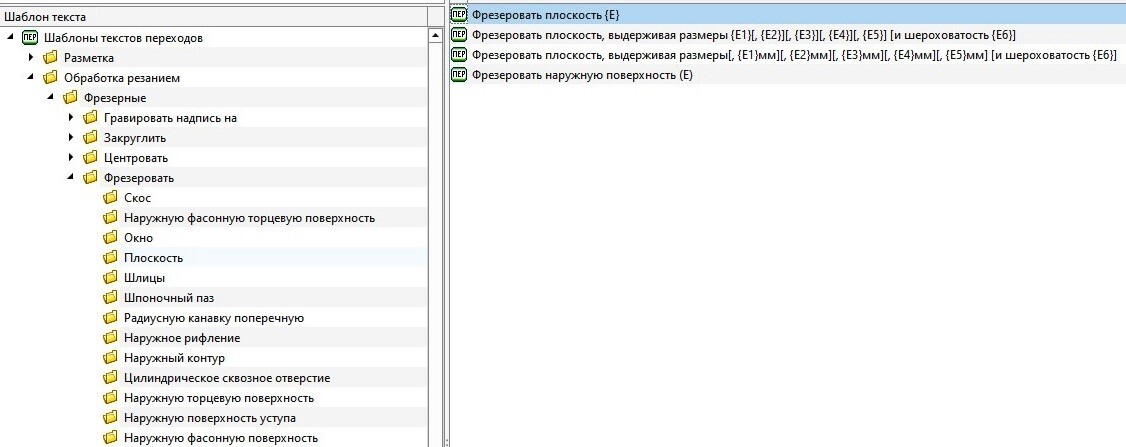

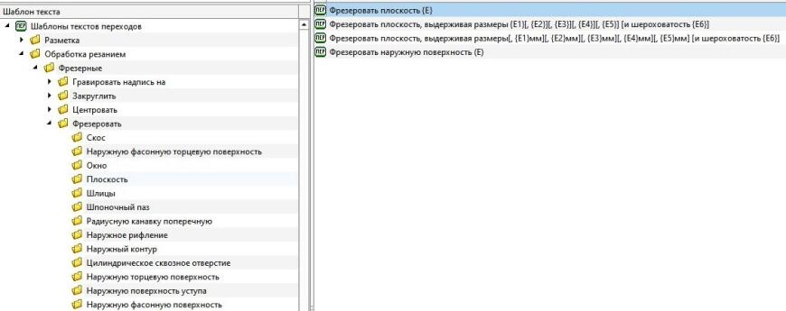

Для формирования базы шаблонов текстов переходов использовались нормативные документы, регламентирующие правила записи переходов.
Рис. 3. Фрагмент базы данных шаблонов текстов переходов

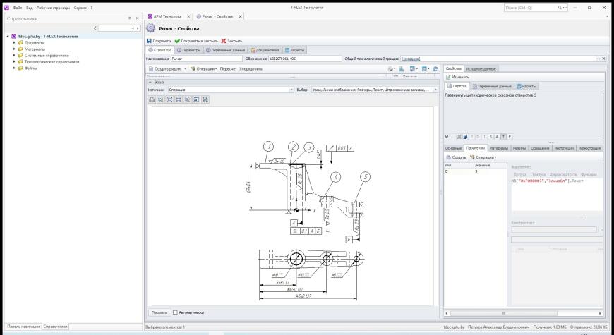

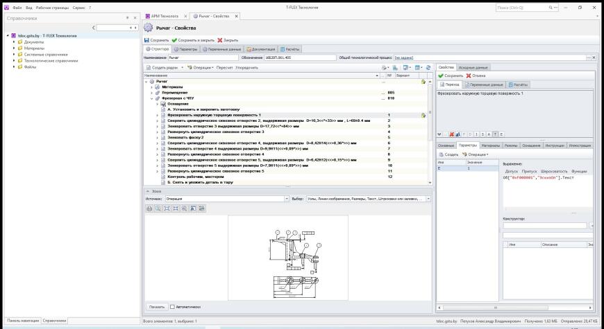

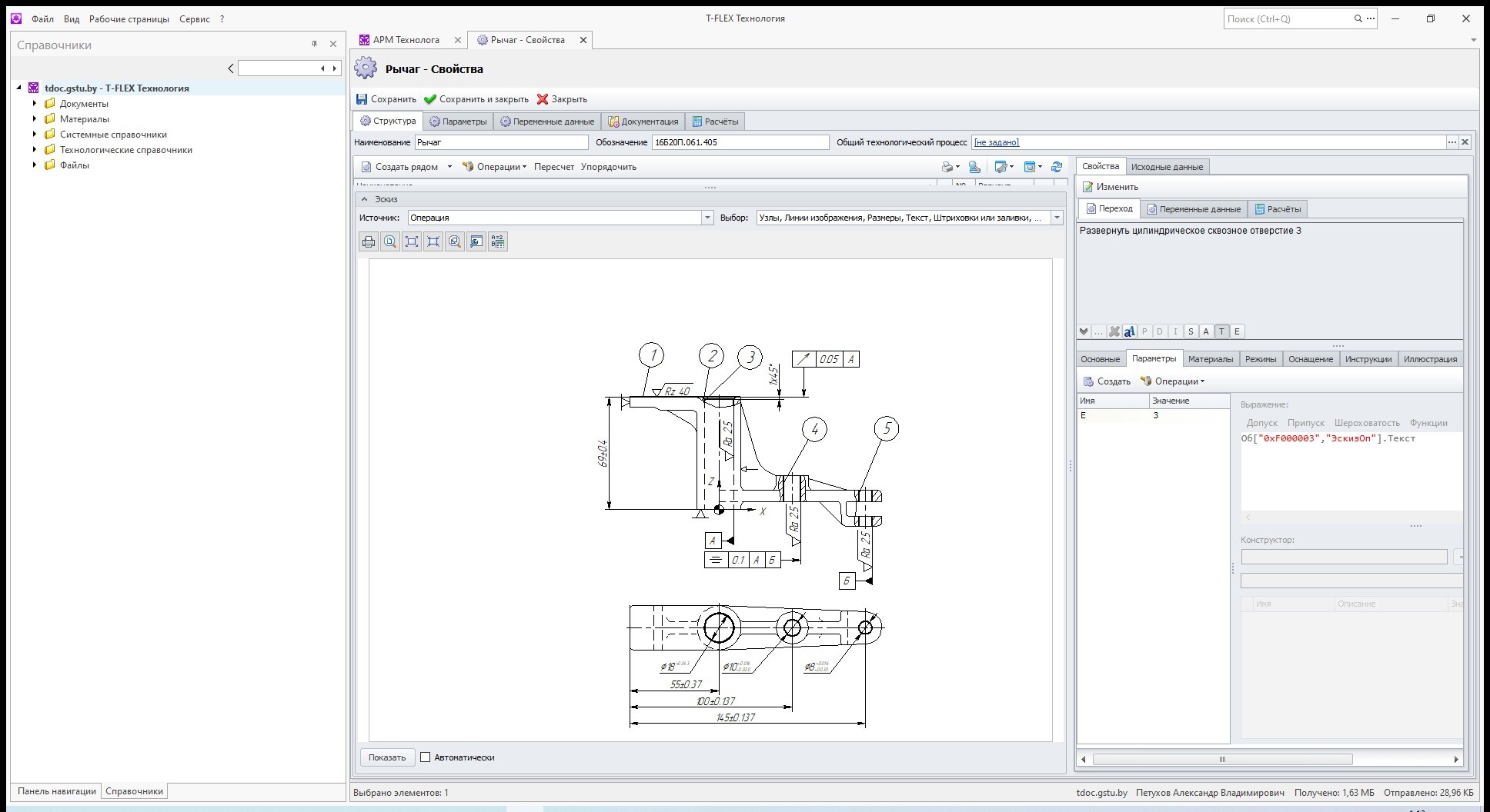

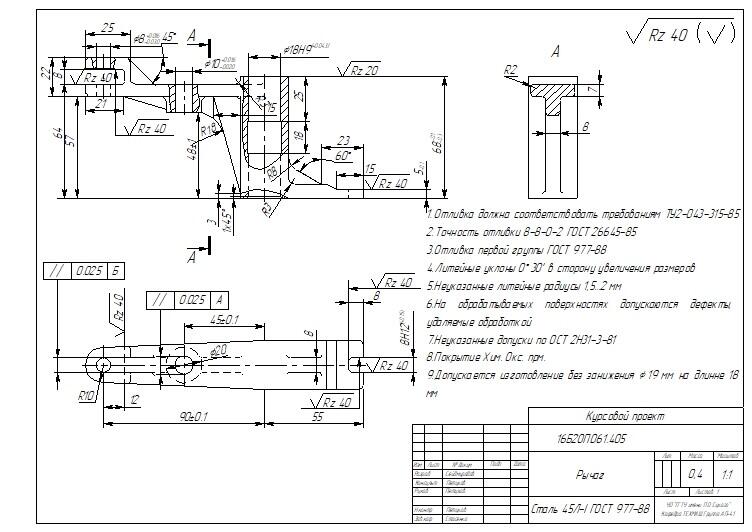

Первым этапом проектирования общего технологического процесса является создание параметрического чертежа в T-FLEX CAD 17 (рис. 4) с нанесением всех необходимых размеров, а также базы данных к нему, содержащей все необходимые параметры для нескольких исполнений (рис. 5).
Рис. 4. Параметризированный чертеж детали рычаг 16Б20П.061.405
Рис. 5. База данных детали рычаг 16Б20П.061.405

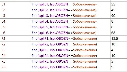

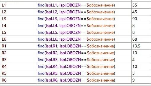

Далее необходимо связать информацию, содержащуюся в базе данных, с системой T-FLEX CAD. Для этого во вкладке Редактор переменных (рис. 6), используя параметр Обозначение, создается список, содержащий обозначения исполнений детали, указанных в базе данных, и проводится привязка переменных к параметрическому чертежу рычага.
Рис. 6. Редактор переменных в T-FLEX CAD

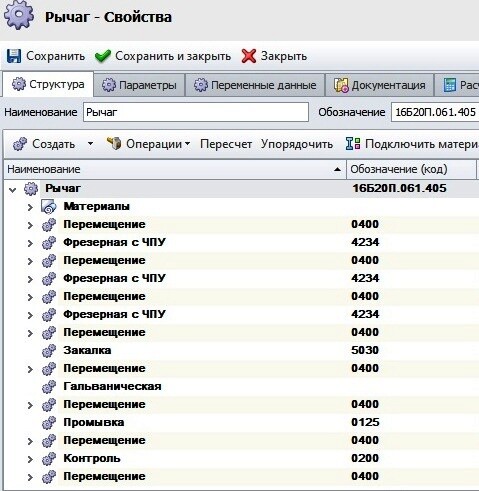

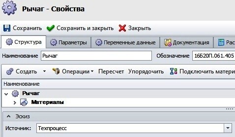

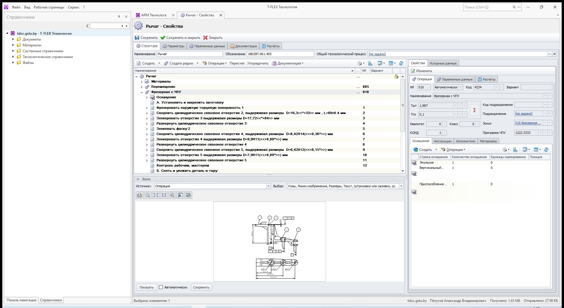

Создаётся «Типовой технологический процесс» (рис. 7), который содержит последовательность выполняемых операций. Для добавления операции необходимо выбрать «Типовая технологическая операция» (рис. 8).
Рис. 7. Окно создания типового технологического процесса

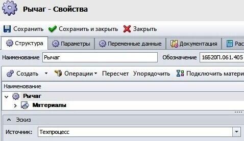

В окне свойств операции заполняются такие параметры, как: номер, код, наименование, эскиз, оснащение, инструкции, исполнители, материалы.
Рис. 8. Окно свойств типовой технологической операции
Далее в операции создаётся «Типовой технологический переход» (рис. 9), где заполняются такие параметры как: операционное и вспомогательное время, текст перехода, режимы, оснащение.
Рис. 9. Окно свойств типового технологического перехода
На вкладке Параметры (рис. 10) создаётся связь между переменной в тексте перехода и обозначением поверхности на операционном эскизе.
Рис. 10. Вкладка «параметры» типового технологического перехода

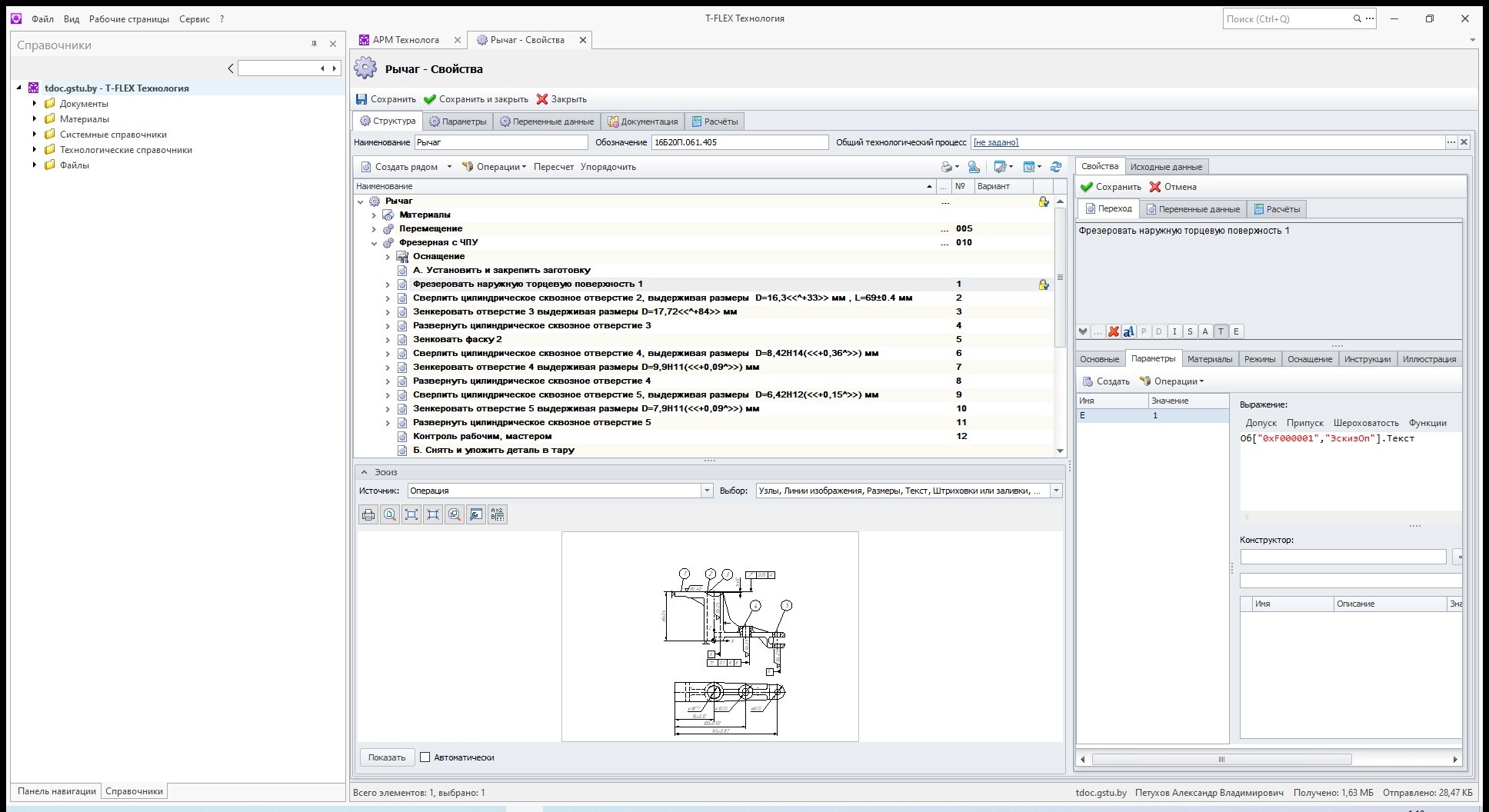

Все остальные операции заполняются аналогичным способом.
Рис. 11. Схема технологического процесса
На заключительном этапе проектирования формируется готовый комплект документов, состоящий из титульного листа, маршрутной карты, операционных карт и карт эскизов. Для получения комплекта документов необходимо воспользоваться вкладкой Документация.

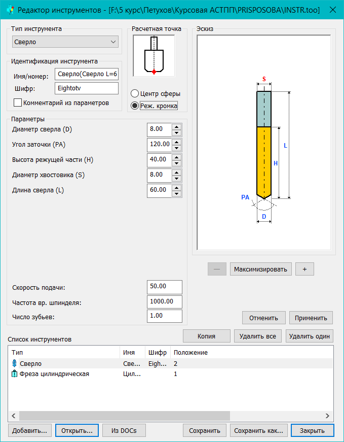

1. С помощью команды Редактор инструментов был создан режущий инструмент с необходимыми параметрами и сохранен в файле с расширением *.too (рис.12);
Рис. 12. Редактор инструментов

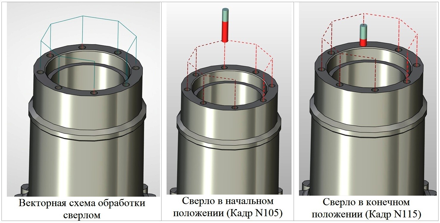

2. На панели инструментов была выбрана команда Сверление 5D, а в ней – имя операции, инструмент, поверхность, относительно которой будет выполняться обработка, и параметры сверления (глубина, частота вращения, подача и т.д.). Результаты этой обработки представлены на рис. 13-15;

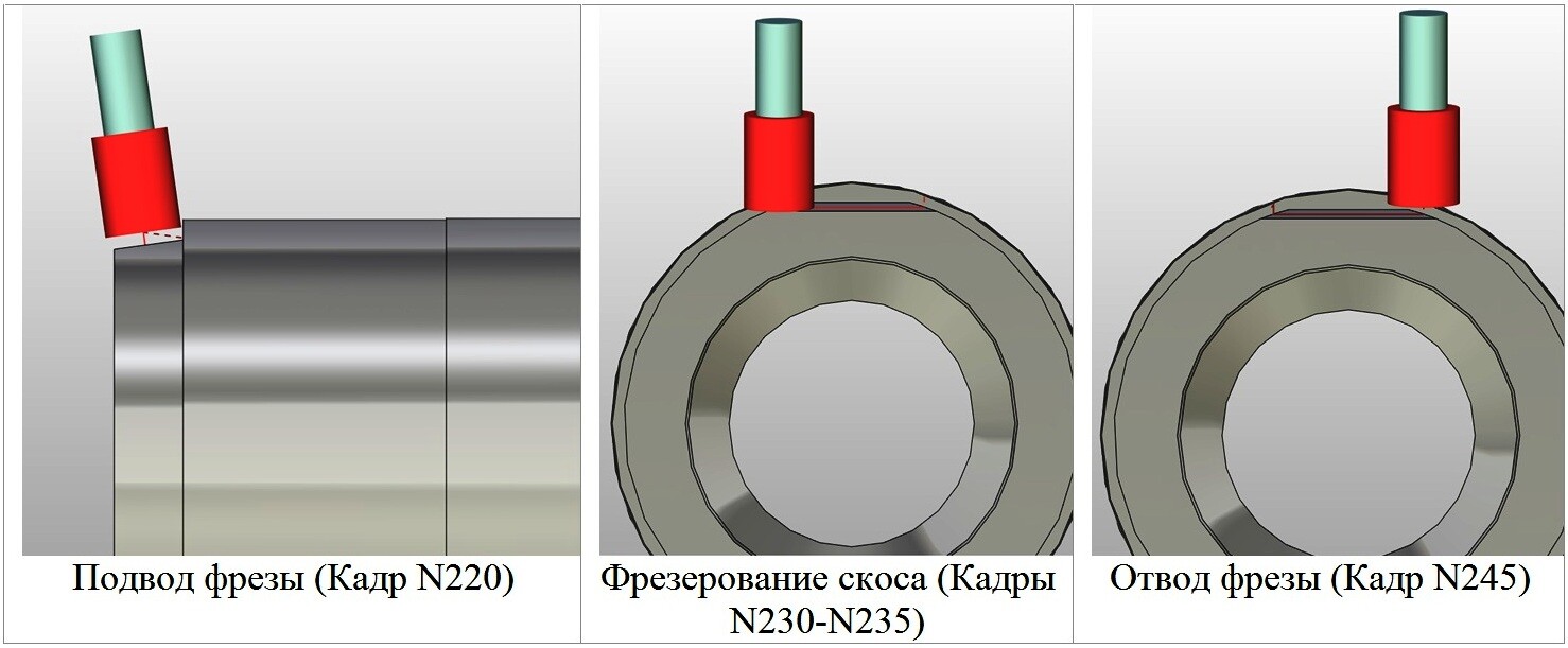

3. На панели инструментов была выбрана команда Фрезерование 3D, а в ней – имя операции, инструмент, грань, которая будет фрезероваться, угол наклона инструмента, тип прохода и параметры фрезерования (глубина, частота вращения, подача и т.д.). Результаты этой обработки представлены на рис. 16-18.
4. Для проверки разработанной программы была запущена команда Имитатор обработки, при работе которой траектория движения инструмента была представлена видео-роликом;

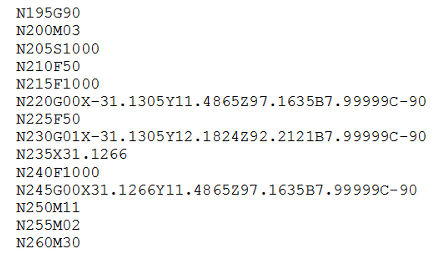

5. Полученный результат в виде управляющей программы, фрагмент которой показан на рис 19, был сохранен в файле для передачи на станок.
Рис. 19. Листинг управляющей программы: Операция 030 Горизонтально-фрезерная (Цилиндрическая фреза L = 80 D = 30)
