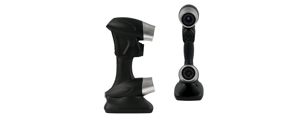

Портативные 3D-сканеры ScanTech PRINCE 775 и 335 функционируют на базе двух камер со светодиодной подсветкой. Два рабочих режима направлены на решение различных задач:
  • Высокая скорость работы обеспечивается использованием лазера красного цвета;
  • Высокая точность и детализация достигаются благодаря лазеру синего цвета.

Для получения цифровой модели объекта ScanTech PRINCE 335 и 775 используют многолучевые лазеры.
Оба прибора используют специальную технологию глубины резкости и диапазона. Двухцветный режим обеспечивает работу с любыми поверхностями. ПО ScanTech выводит рабочий процесс на экран ноутбука в реальном времени.
Обзор 3D-сканеров ScanTech PRINCE 775 и 335
Источник: 3d-scantech.com
Характерная черта PRINCE — обработка информации с применением синего лазера. Полученные модели отличаются высокой детализацией и точностью. Минимальное разрешение в таком режиме (B) составляет 20 мкм.
Режим работы красного лазера (R) первоначально был разработан для линейки HSCAN.
Переключение R и B режимов происходит моментально. Данные из обоих режимов собираются в единый файл, улучшая скорость и точность обработки информации.
Рабочая скорость устройства — 120 кадров/сек, что в 2 раза превышает скорость работы других сканеров.

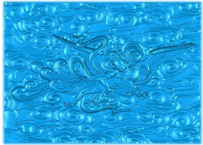

Для создания деревянного панно на гравировальном станке необходимо подготовить цифровую модель. Моделировать сложные элементы традиционными способами — очень затратный по времени и усилиям процесс. На помощь отрасли приходит 3D-сканирование.
