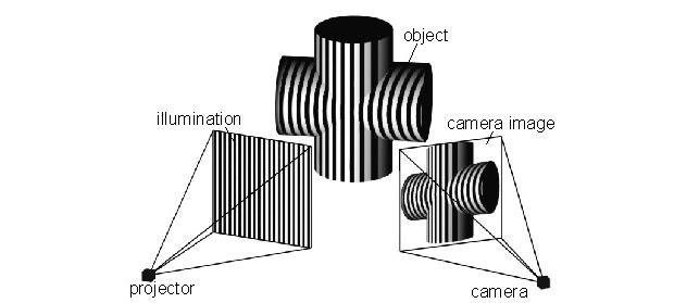

Оборудование, созданное на основе технологии структурированного света, работает следующим образом: Монохромный узор проецируют на поверхность объекта, где он искажается формой детали. 3D устройство считывает отснятую камерами информацию и рассчитывает координаты точек изделия в пространстве, опираясь на искажения эталонной формы.
При сканировании очень темных, блестящих или прозрачных объектов, их покрывают матовым светлым веществом.

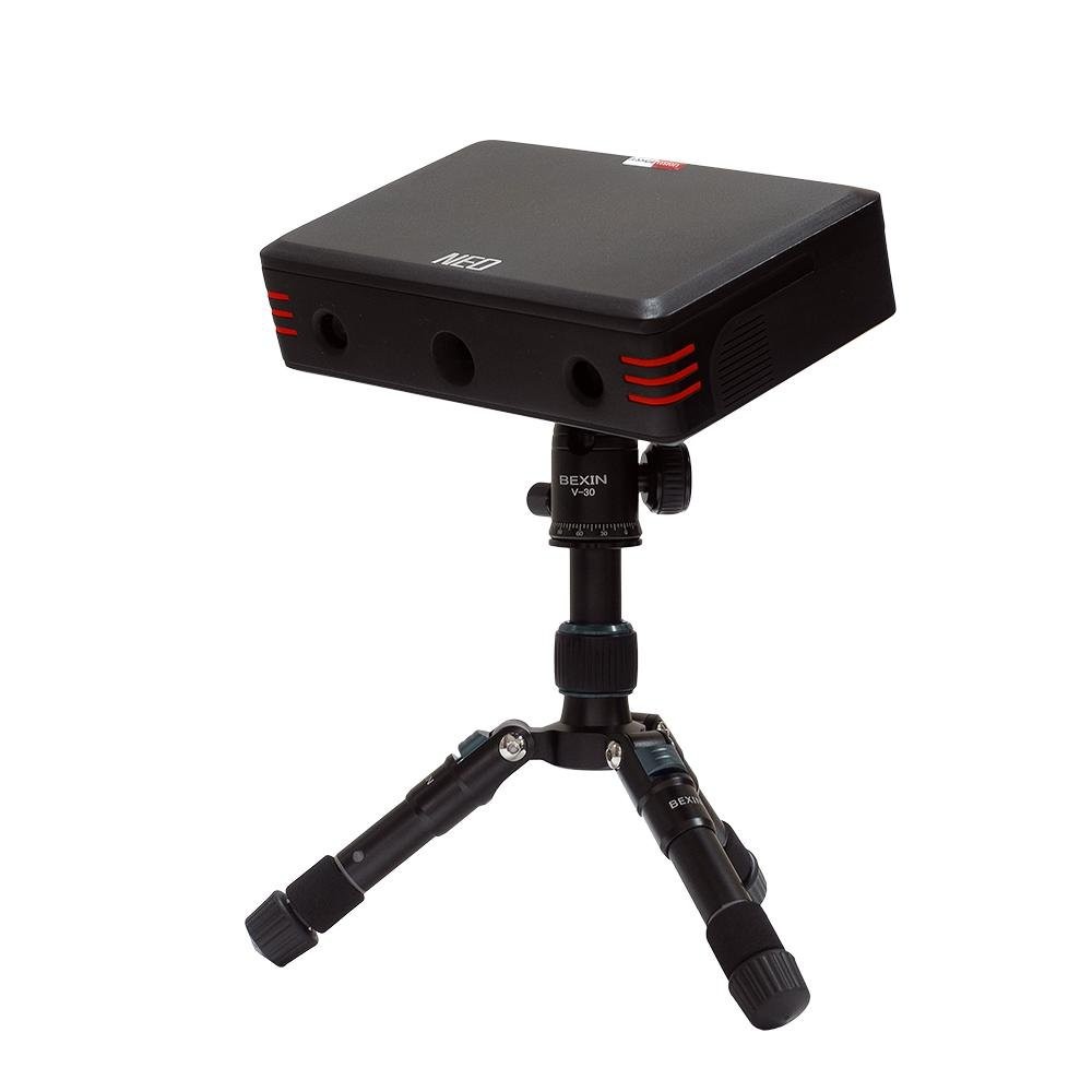

Серия RangeVision Neo
Обзор 3D-сканеров RangeVision серии ProИсточник: rangevision.com
Компактное оборудование весом 1 кг для новичков в сфере создания трехмерных моделей и образования. В комплекте поставки – штатив, поворотный столик, ПО. Источник питания 3D-сканеров – компьютер. Читайте точные характеристики RangeVision Neo.

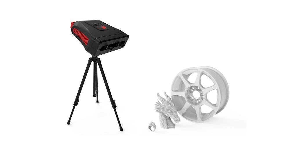

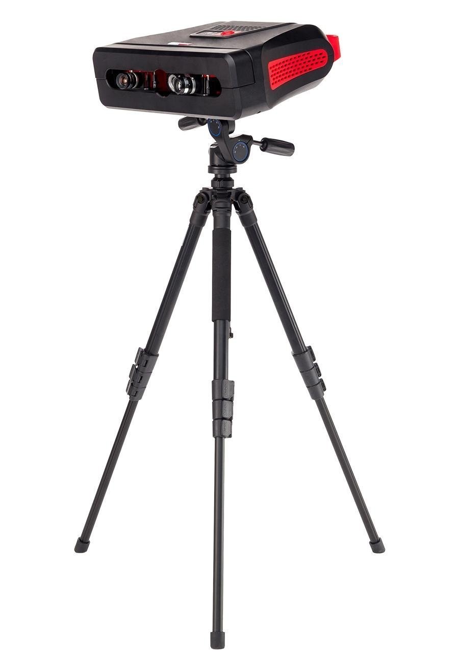

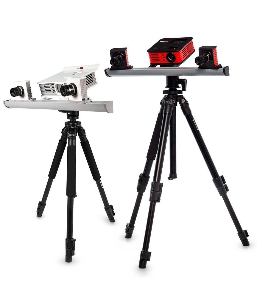

Подробнее о RangeVision Pro Base и Pro
Источник: picpanzee.com
Приборы линейки Pro востребованы в разнообразных сферах: обратном инжиниринге, в производстве, для контроля качества, в дизайнерской и ювелирной отрасли, в искусстве, а также для научных и образовательных целей. Особенность линейки – высокоскоростная оцифровка любых изделий, включая детали со сложной геометрией.

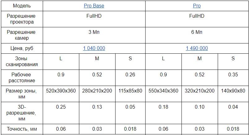

Точность обработки до 0,018 мм обеспечивают 2 камеры:
  • Модель Pro, пришедшая на смену Pro 5М с камерой в 6 Мегапикселей;
  • Модель Pro Base, сменившая Pro 2М, с камерой в 3 Мегапикселя.

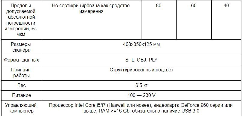

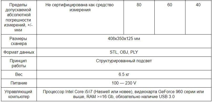

Технические характеристики

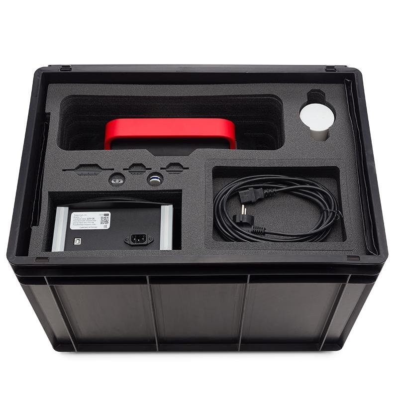

Комплект поставки

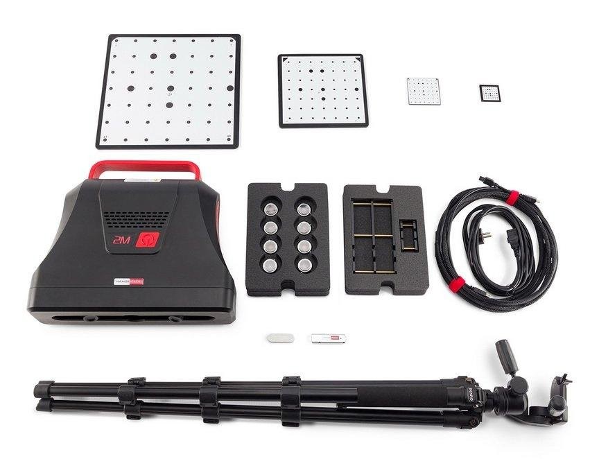

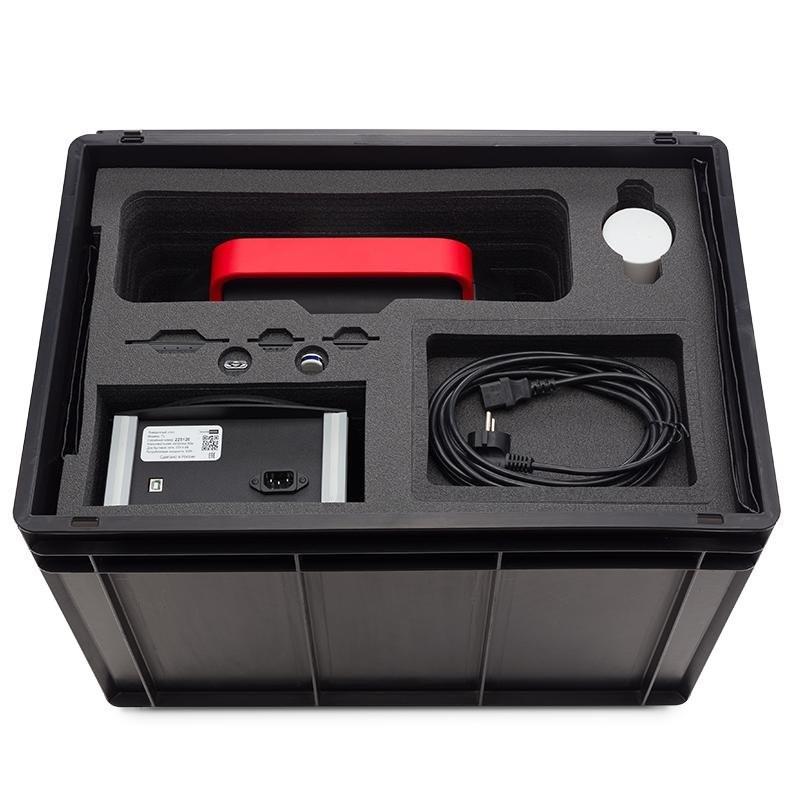

Базовая комплектация
  • Двухкамерный 3D-сканер с LCD-проектором;
  • Комплект оптики для различных зон работы прибора;
  • Прочный кейс из пластика;
  • Маркеры для сканируемых предметов;
  • Спрей для матирования блестящих, темных и прозрачных поверхностей;
  • Цифровой ключ к Лицензии (потеря ключа предполагает выпуск нового и блокировку старого);
  • Компьютер с фирменным ПО RangeVision для организации рабочего процесса, первичной обработки результатов сканирования, построения модели из готовых элементов;
  • Шнуры для сетевого и интерфейсного подключения;
  • Штатив.

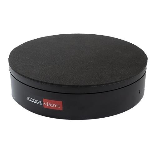

Автоматическая поворотная платформа
Используют для автоматизации работы с предметами до 20 килограммов (поворотный стол TS диаметром 20 см) и до 60 килограммов (поворотный стол TL диаметром 230 см). Поворотная платформа подключается к компьютеру по USB каналу, а также к сетевому источнику с напряжением в диапазоне от 110 до 220 В.

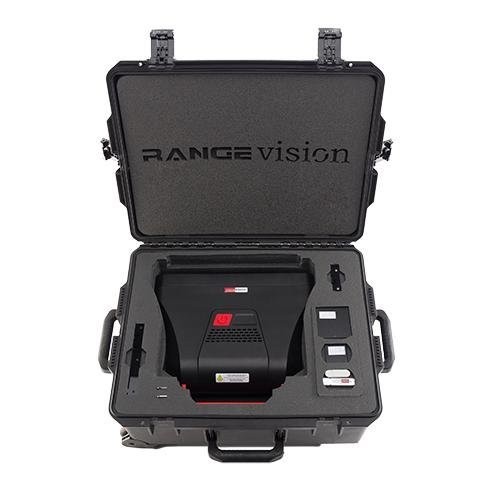

Защитный кейс
Предназначен для более прочной защиты оборудования (в сравнении со штатным кейсом) и комфорта во время перемещений.

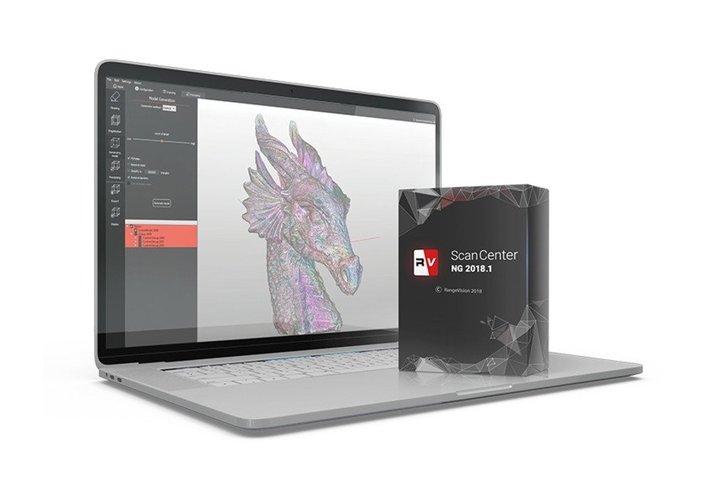

Программное обеспечение
По RangeVision ScanCenter разработано для оцифровки и обработки полученной информации. Весь модельный ряд устройств использует одну версию программы с одинаковым набором функций. Лицензионное соглашение не привязано к определенному девайсу, не имеет ограничений по срокам. Обновления загружаются из интернета для любых моделей производителя. ScanCenter разрабатывает собственные алгоритмы захвата данных и создания объемных моделей. ПО выгружает данные во все широко используемые при проектировании форматы.
Мастер установки калибрует устройство, опыт работы с аналогичными устройствами не требуется. Сканер работает в трёх режимах:
  • В свободном режиме;
  • С использованием маркеров;
  • На поворотной платформе.
Для сохранения цвета и текстуры объекта при использовании результатов обработки ScanCenter предлагает функцию баланса белого. Реализована функция работы с двойной экспозицией.
Режимы разрешения камеры позволяют выбирать приоритетную задачу: работа с повышенной детализацией, либо с увеличенной скоростью. Опция востребована, особенно при оцифровке крупногабаритных и гладких объектов, таких как автомобильные кузовы. Функция фотограмметрии отвечает за высокую скорость и точность обработки поверхностей крупных деталей.
Продуманное ПО облегчает работу с принятой информацией:
  • Опция заполнения пробелов и подбора масштаба при финальной сборке модели;
  • Автоматический и ручной режимы обработки цифровой информации, в том числе автоудаление подложки;
  • При малом объеме оперативной памяти на компьютере, используется функция авто упрощения визуализации;
  • Трехточечный (ручной), геометрический или маркерный (автоматический) режимы выравнивания изображений.

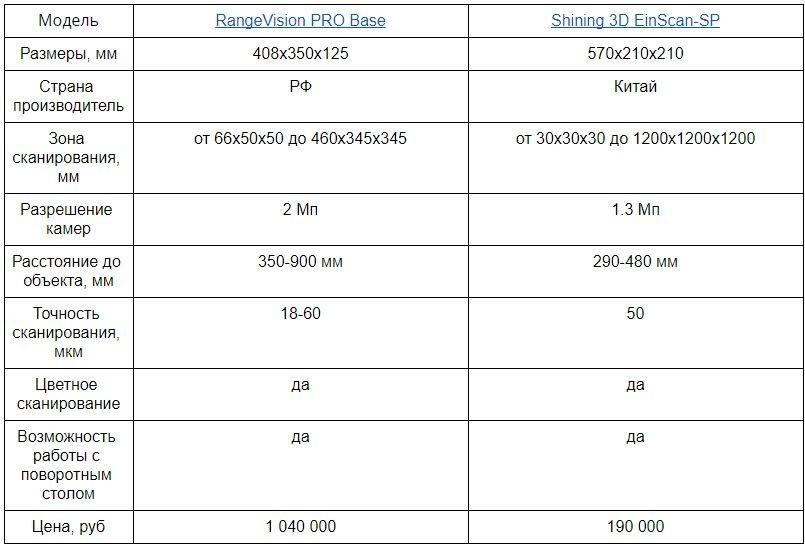

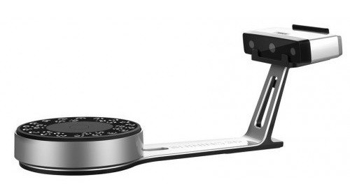

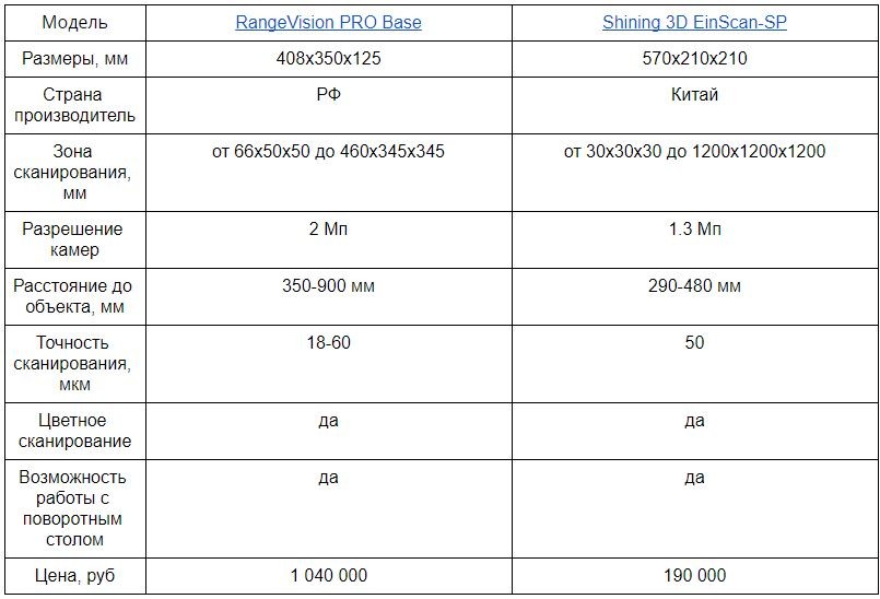

Сравнение с Shining 3D EinScan-SP
Анализ технических параметров RangeVision PRO Base в сравнении с недорогим сканером EinScan-SP китайского производителя Shining 3D.
Инженерный сканер RangeVision PRO Base для профессионального использования имеет ряд очевидных преимуществ перед китайским устройством. Несомненным плюсом российского устройства является оперативная техническая поддержка, сервисное обслуживание и гарантия.

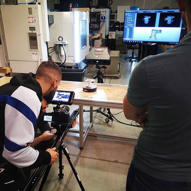

Pro и Spectrum, оцифровка исторических памятников в лаборатории «ЦифрА»Обзор 3D-сканеров RangeVision серии Pro

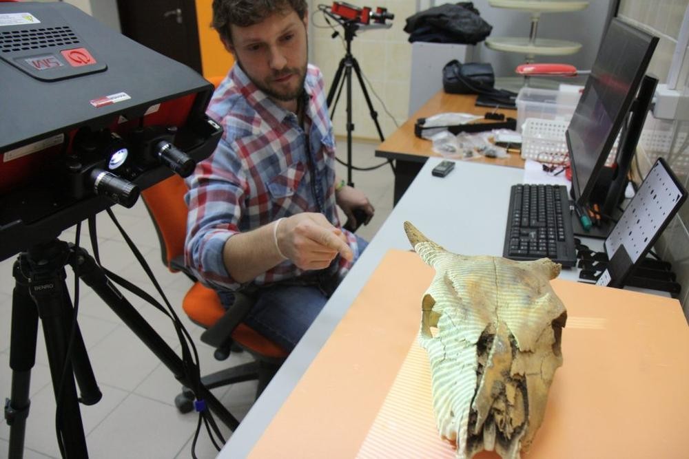

В Институте этнографии и археологии 3D-сканеры RangeVision используют для создания трехмерных моделей древних предметов культурного наследия, для обеспечения удаленного доступа к ним и дальнейшего изучения.
Сотрудники лаборатории создали несколько сотен изображений древних артефактов. Объекты можно распечатать на 3Д принтере или поделиться ими по email для коллегиального исследования.
Павел Чистяков, научный сотрудник лаборатории, поясняет алгоритм сканирования: проектор направляет на деталь подвижную световую сетку, 3D-сканер обрабатывает искажения сетки и вычисляет параметры модели. Точность съемки до 0,04 мм.

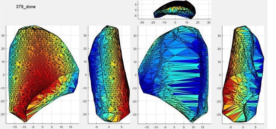

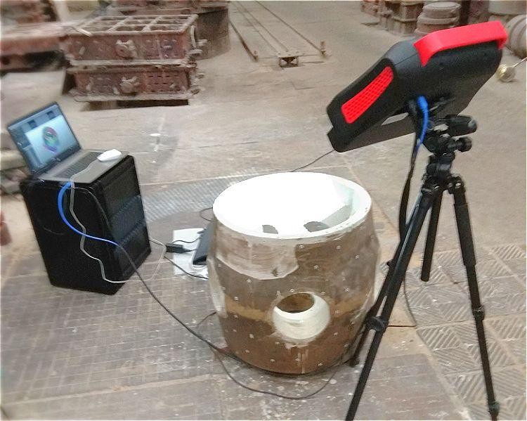

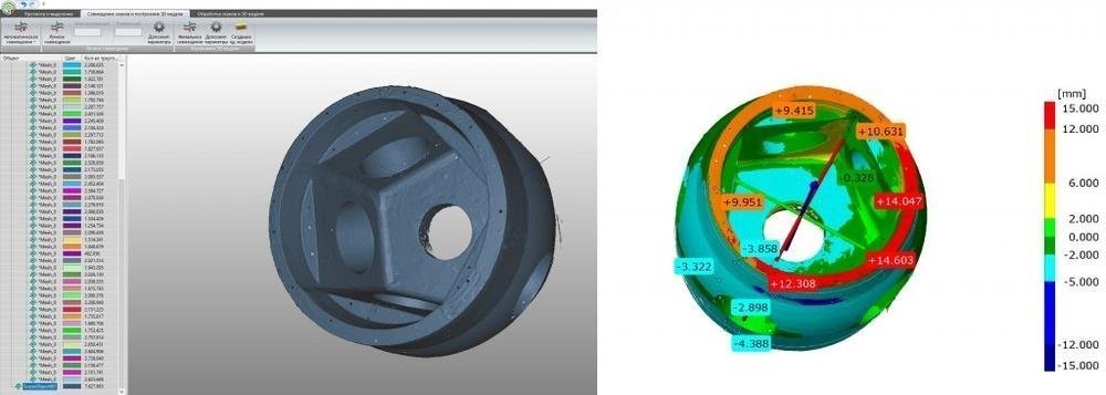

Pro, контролирует качество на судостроительном заводе «Красное Сормово»
По итогам исследований специалисты завода в Нижнем Новгороде сделали вывод, что применение технологии 3D-сканирования на этапе контроля качества изготовленных литых деталей эффективнее ранее использованных методов.

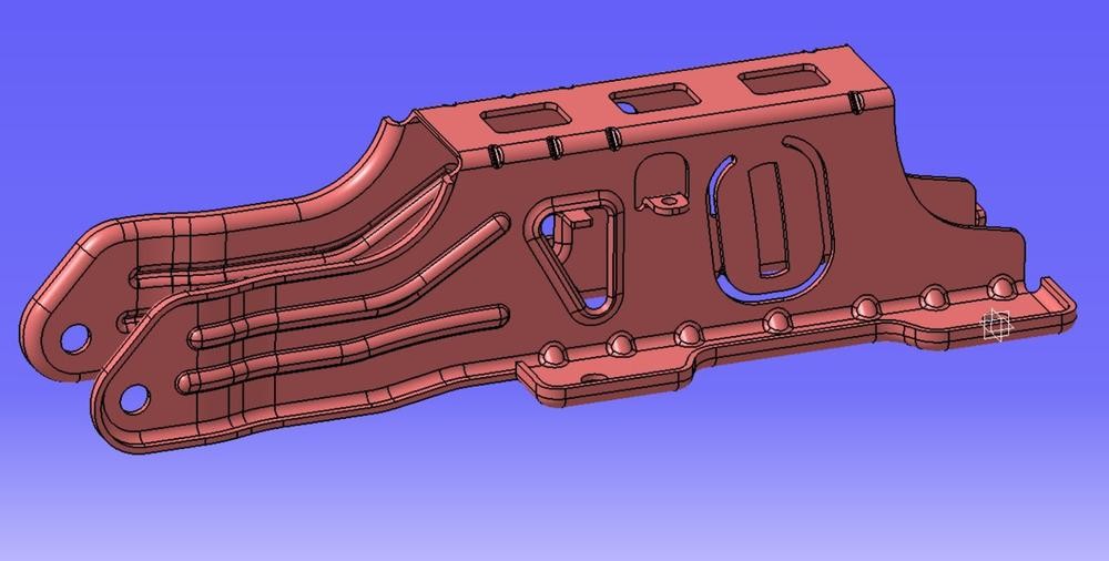

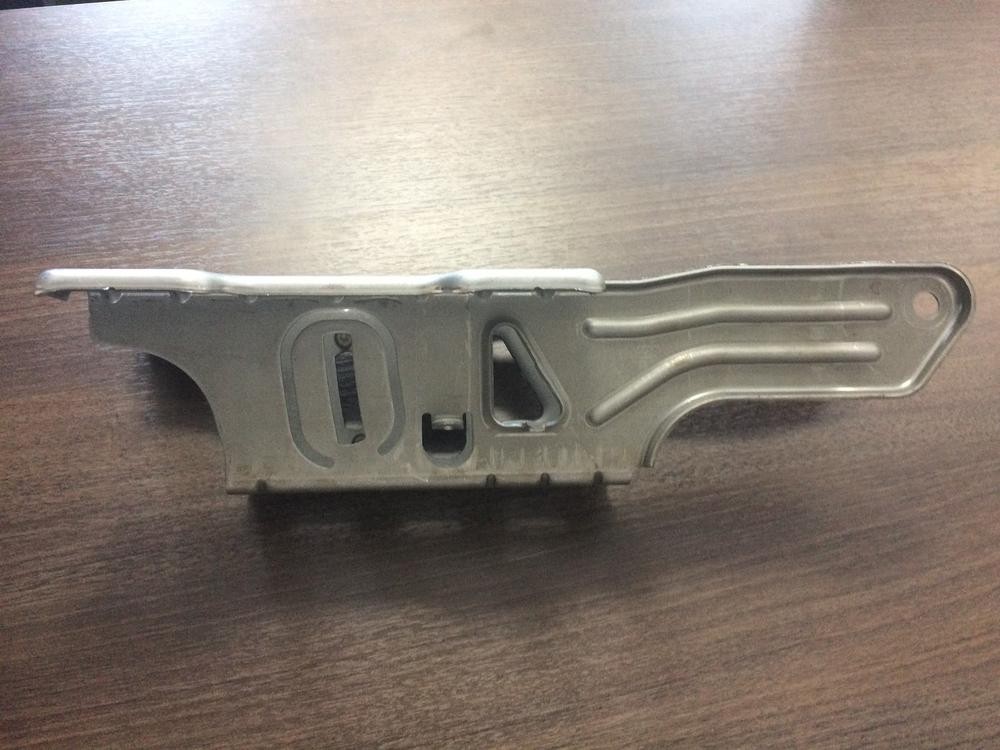

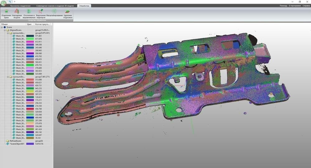

Pro Base, обратный инжиниринг кронштейна, специалисты «RangeVision»
В лабораторию производителя поступил заказ: изготовить 3D-прототип штампованного кронштейна из стали 0,3*0,1*0,9 м сложной геометрической формы. Оцифровка объекта заняла около 6 часов, пост-обработка и создание модели – около 4 часов.
Сложность задания состояла в том, что деталь была деформирована, специалистам было необходимо воссоздать первоначальный вид кронштейна. Для исключения в созданном прототипе искажений инженеры компании провели анализ коробления объекта.
