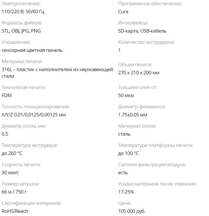

Технические характеристики Anycubic 4Max Metal
Обзор 3D-принтера Anycubic 4Max MetalИсточник: anycubic.com
