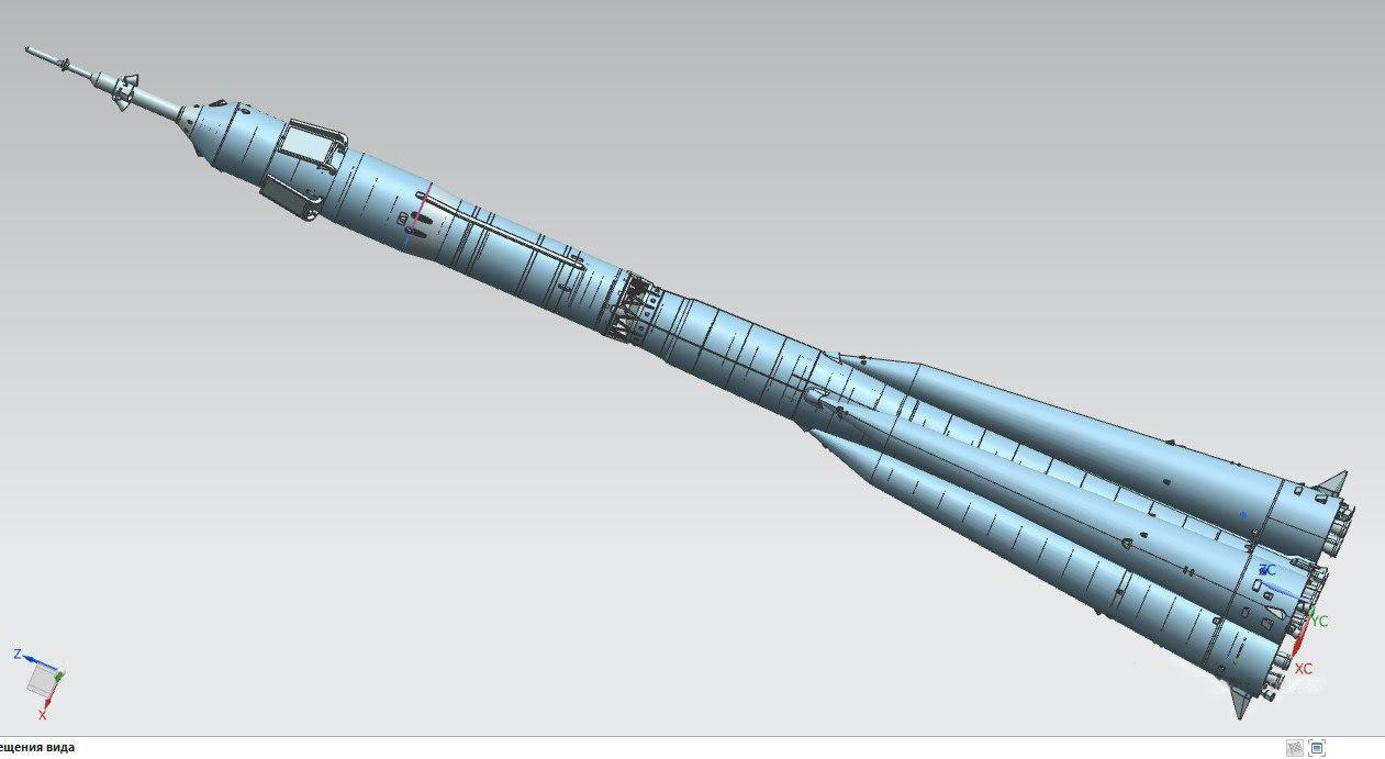

«Первым делом мы стали проектировать РН “Союз-ФГ”. Моделирование осуществлялось в программе параметрического проектирования (САПР).
Как мы делали макеты космической техники для Московского авиационного института
Отличительной чертой при подобном проектировании является то, что макет – это всегда конструктор.
Наши специалисты выполняли работу учитывая все элементы сборки, допуски в местах соединений и контакта деталей.

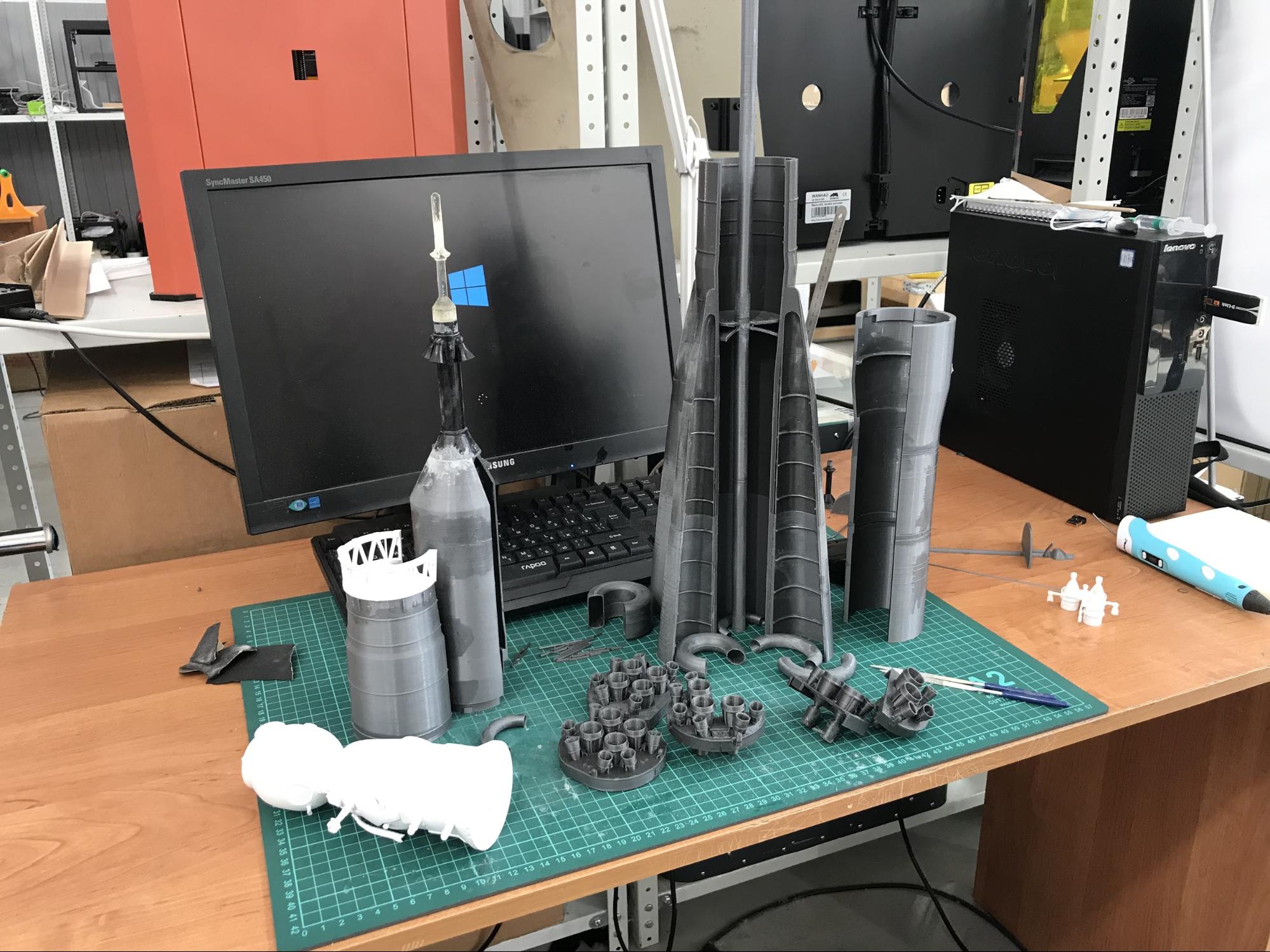

Спроектировали – печатаем.
Отпечатали, примерили – сошлось.

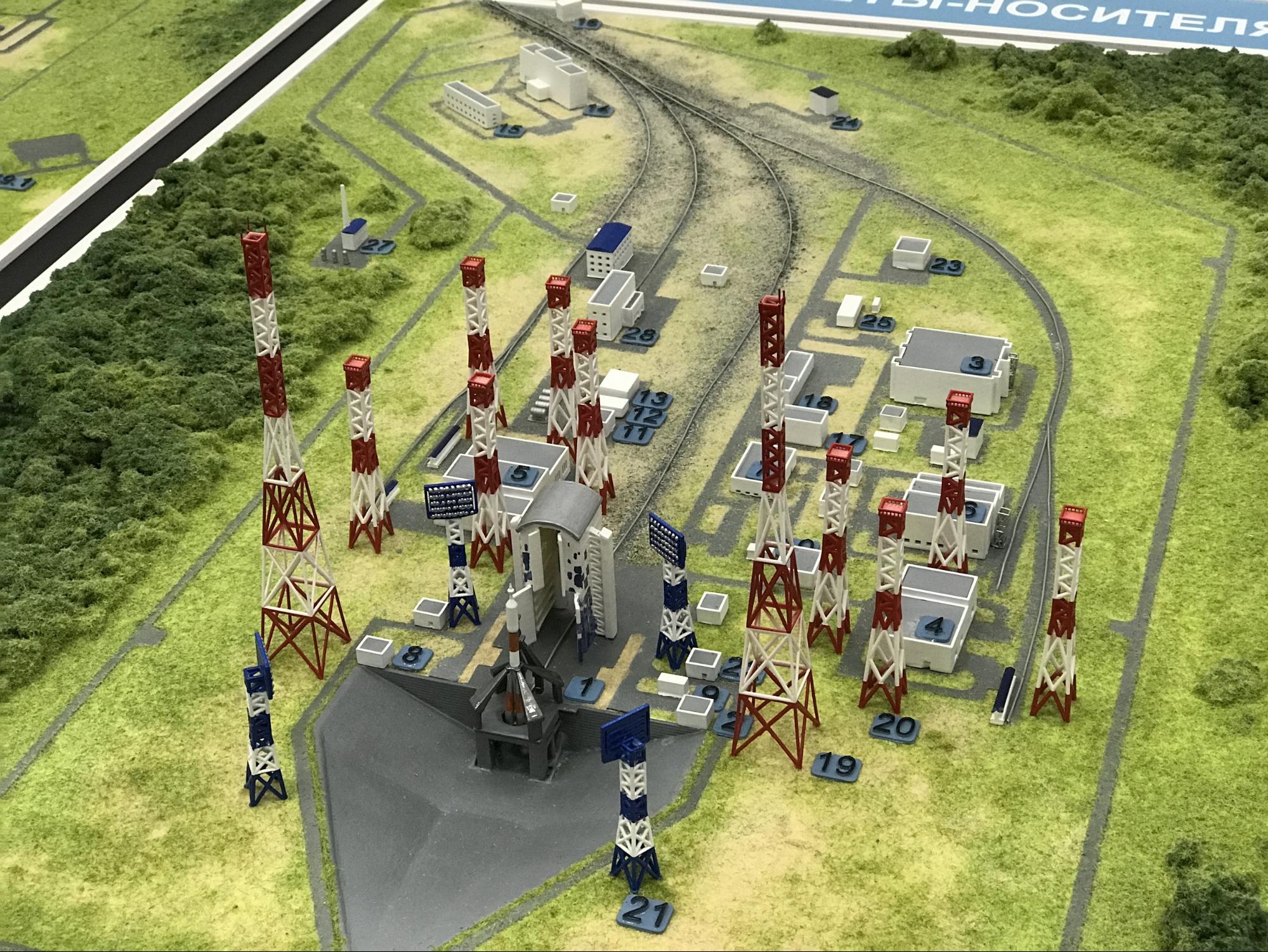

 Создание макетов строений — уже хорошо знакомая нам задача, как по собственному опыту выполнения заказов, так и по кейсам наших клиентов.
Так что с этой частью задачи все было проще.
Перед печатью мы смоделировали все элементы в цифровом виде. Особо изящные и детальные элементы макета распечатали на фотополимерных 3D-принтерах.
Очень хороший метод, позволяет делать аккуратные мелкие детали с большой точностью.
После печати и постобработки детали покрасили.
Как мы делали макеты космической техники для Московского авиационного институтаКак мы делали макеты космической техники для Московского авиационного института
Пусковой стол с газоотводным лотком был смоделирован из пеноплекса — ручная работа с выборкой материала из блока. Вырезали, выровняли, покрыли грунтом, покрасили и собрали.
Здания и крупные детали печатали по цифровым моделям на FDM-принтерах.
