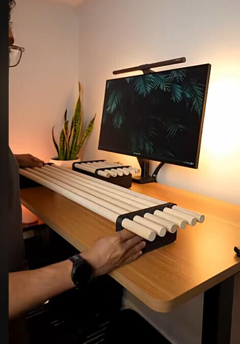

Хочу поделиться своей попыткой сделать что-то что уже есть в интернетах на бесплатной и платной основе, но никак не подходит для меня.Речь пойдет о интересной полке под мониторы на компьютерный стол. Все ее наверное уже видели.
И так. Данный товарищ продает эту всю конструкцию, а точнее СТЛ и 3мф файлы на буржуйском интернете. Купить не получается, да и как-то почти 4 тысячи деревянных, не. Не интересно.Для начала нужно определиться какие палки мы будем туда пихать. Покопавшись в интернетах на сайтах строительных магазинов, не нашел ничего меньше 22мм в диаметре. Чтож. Едем покупаем 5 штук. (Да, у меня это 5 штук, а не 6 как у всех на стоках и оригинала)Самое главное это купить более мене ровные ручки для метел. (да именно так они назывались в строй магазине). Пришлось перебрать в районе 50 палок, чтобы выбрать не клюшки, и то не ждите что они будут все прям ровные ровные. обойдетесь.

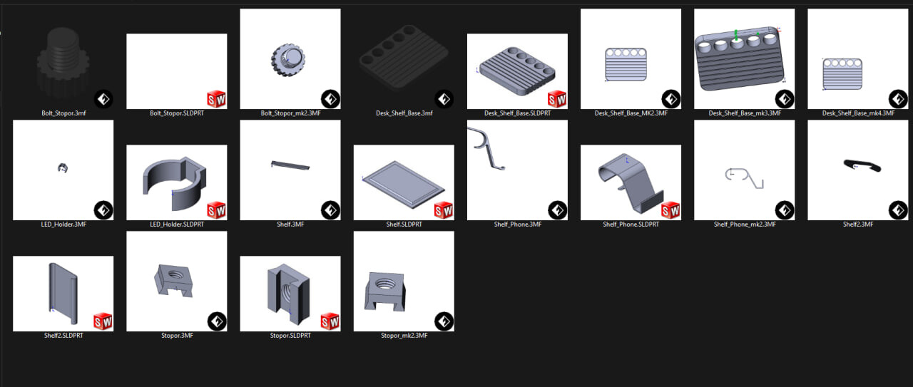

Открываем всем известный солид воркс, и полетели.Спустя несколько часов работы мы получаем это:

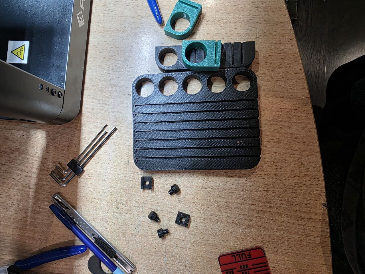

Ну почти это, файлов было меньше, тут уже доработанные версии некоторых деталей, так как что-то не лезет, что-то болтается и так далее. Основная деталь вообще печаталась 4 раза так как диаметр палки всегда гуляет от -2 до +4 так что. зазоры побольше и пойдет.

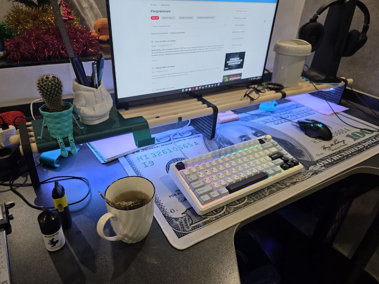

По итогу собрав практически все детали напечатаные по минималке, получаем нечто такое:

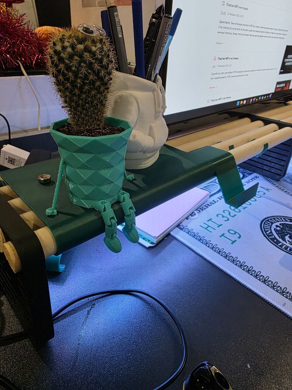

Подсветку уже добавил сам, так же разработав держалки для ленты, которые защелкиваются на одну палку, а так же спокойно выщелкиваются если нужно.Осталось только отпилить концы, а то не красиво, все подровнять. распечатать еще пару базовых стоек и полочку. Ну и все готово.Всем спасибо за внимание.
