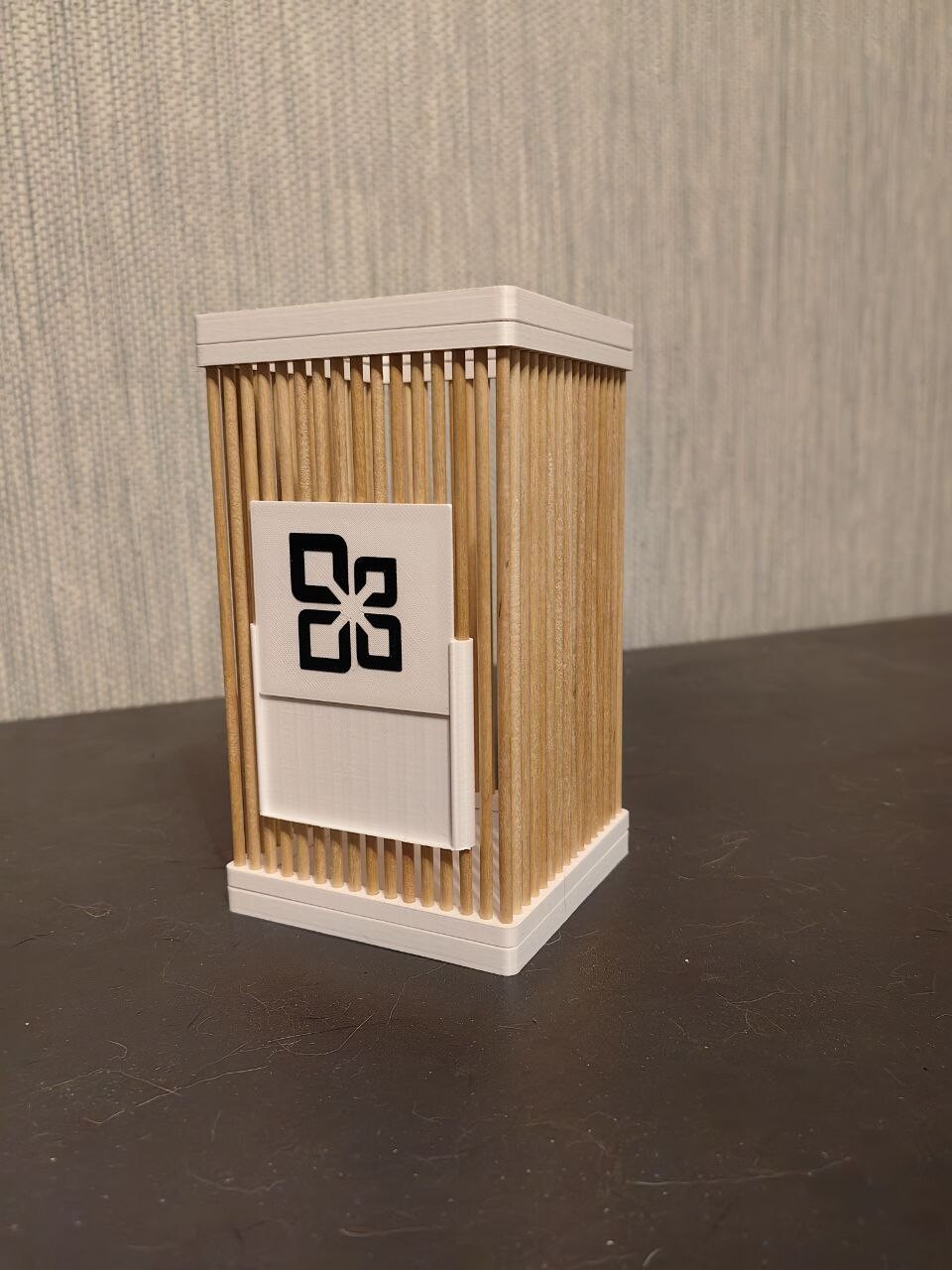

По неведомой причине озон посчитал что мне точно нужны деревянные шпажки 3мм в диаметре и 150мм в длину. Подумал что почему бы и нет, возникла мысль совместить печатные детальки и шпажки. Вроде где-то уже видел похожий вариант, потому по быстрому набросал модельку. Получилось как-то так
В процессе вылезли некоторые нюансы, о которых не думал:
- диаметр далеко не всегда по 3мм, разброс от 2.9 до 3.2 примерно
- концы потрепаны и повреждены у некоторых экземпляров
- длина тоже различается почти у каждой шпажки
- почти все кривые

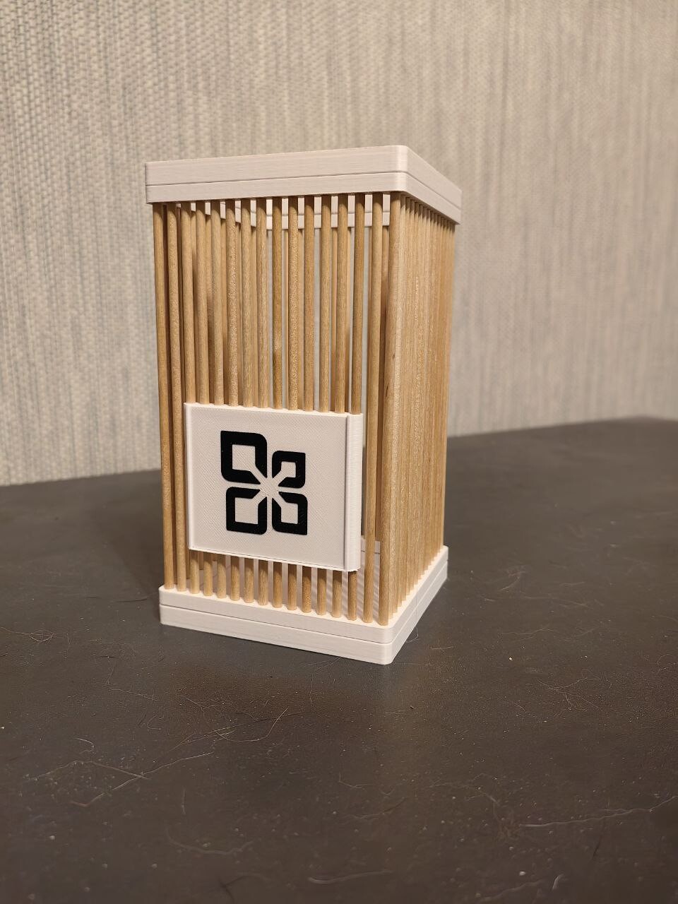

и если при использовании по прямому назначению это не важно, то здесь при сборке мешало. Пришлось чуток повозиться чтоб подобрать нужное расширение отверстий чтоб влезли гарантировано все. Часть из них болтается, а часть сидит туго, но не застревает. Зато все без клея держится и вроде даже нормально. Т.к. это органайзер то нагрузки не будет, проклеивать не стал.
Так же показалось что просто пустые стенки это скучно, добавил крепление для табличек. Таблички плоские и можно менять чтоб обозначить что там лежит, быстро печатаются и не требуют ams если ее нет. Или вообще можно этикетку распечатать и наклеить.
В целом вышло приемлемо, концепт рабочий, но в текущем виде форма скучновата, как время будет подумаю что еще можно из таких шпажек склепать, еще запас остался.
Из плюсов - пластика уходит мало, печатается быстро, при этом вместимость достаточная, выглядит вроде необычно, хоть и скучновато.Из минусов - из-за дефектов шпажек тяжко собирать, пришлось подбирать параметр расширения отверстий и пара деталей забраковалась. И т.к. в таких шпажках не требуется точность подбирать параметр придется каждый раз, нужно сделать отдельную тестовую деталь чтоб на ней проверять.
А какие у вас идеи совмещения таких шпажек с печатными деталями? Буду рад если скинете примеры, из остатков сделаю в свободное время
