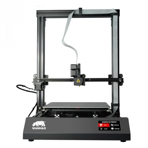

Здравствуйте!Рассказываем о свойствах 3D-принтера D9/300 компании Wanhao. Это настольный FDM принтер с областью печати 300х300х400 мм.Wanhao D9/300
Обзор доступного большого 3D-принтера WANHAO D9
  • Технология печати: FFF(FDM)
  • Конструкция: алюминий
  • Вес: 20 кг
  • Внешние размеры: 600х500х350 мм
  • Размеры принта, до: 300х300х400 мм
  • Филамент: 1,75 мм
  • Сопло: 0,4 мм
  • Толщина слоя: 100-400 мкм
  • Точность XY: 0,012 мм
  • Скорость, до: 70 мм/с
  • Нагрев сопла, до: 300°C
  • Нагрев платформы: 50°-100°C
  • Материалы: ABS, PLA, PVA, PEVA, Nylon и другие
  • Подключение: SD, USB
  • Формат файлов: STL, OBJ, DAE, AMF
  • Цена: 34 500 рублей
D9 похож на принтеры серии D3, но отличается от них отсутствием валов на оси X и Y, более крупными габаритами и магнитной платформой.Общая хлипкость конструкции вызывает сомнения перед покупкой, но это лишь на первый взгляд.Распаковка

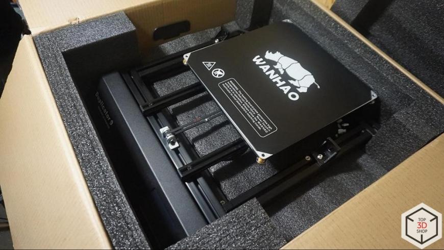

Принтер поставляется в габаритном коробе 670х630х270 мм.

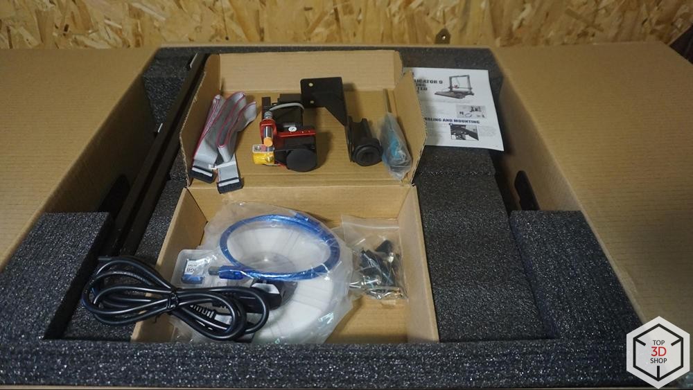

Сверху расположен коробок с комплектующими и инструкция по сборке.
В коробке аккуратно уложены:

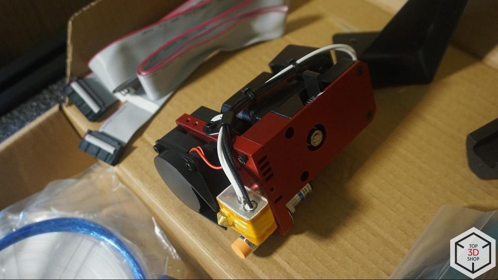

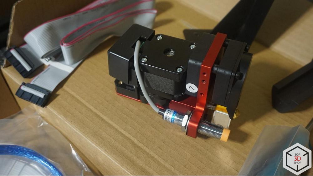

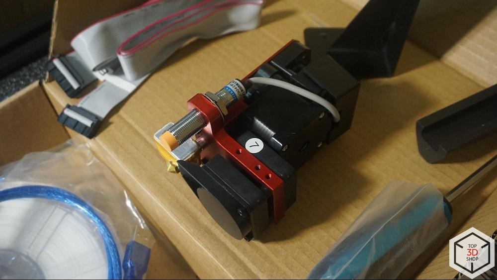

Экструдер аналогичен по строению Wanhao D6 и Zortrax m200.
Очень красивый, презентабельный вид. Весь корпус из металла.

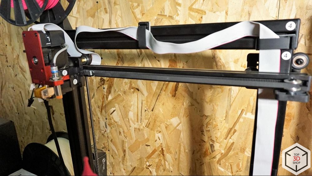

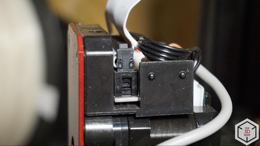

Но шлейф, как и в Wanhao D6, без крепежных ушек, что решается термопистолетом и парой капель термоклея по краям. Это решит проблему с возможным отключением шлейфа.

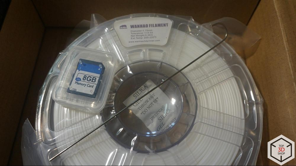

На фото выше: спица, катушка PLA Wanhao и стандартная SD-карта на 8 Гб.

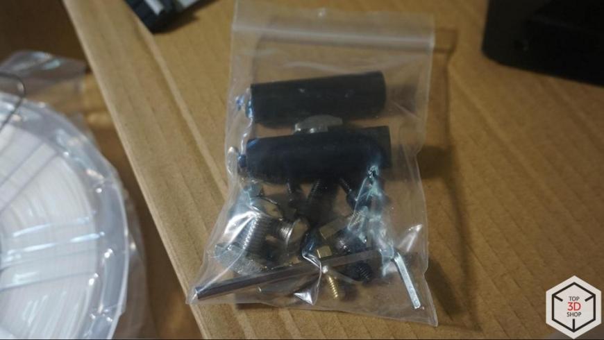

В пакете необходимые винты для сборки каркаса с шестигранником.

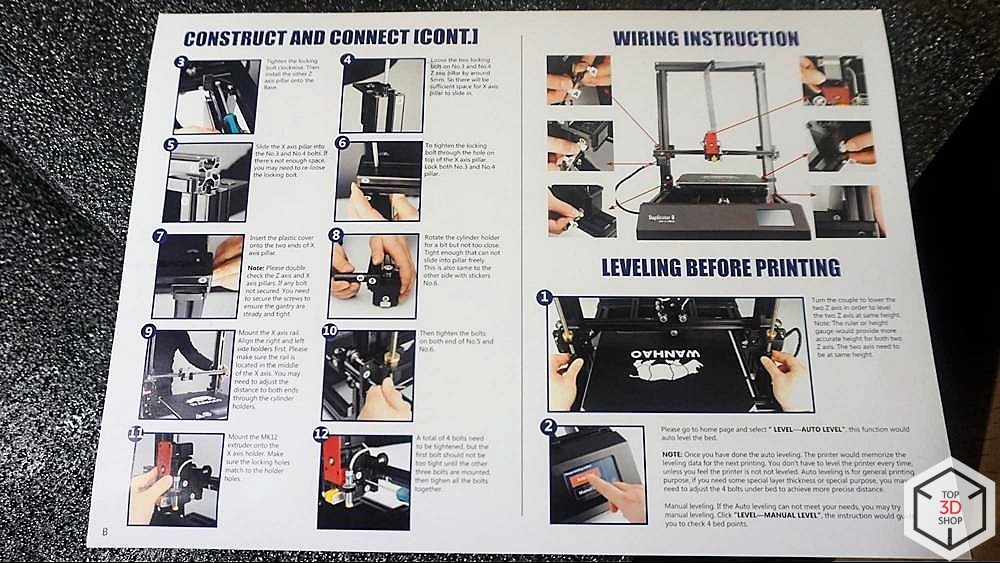

Инструкция по сборке проста. Все части принтера пронумерованы и ошибиться при сборке почти невозможно.

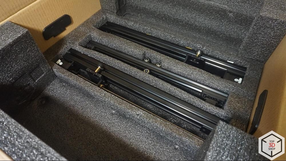

Сняв верхний слой, мы обнаружим собранное основание принтера.Все шлейфы на месте.
Под основанием аккуратно уложены направляющие осей в сборе.Комплектация

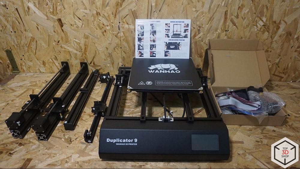

Принтер изначально поставляется разобранным на составные части:
  • Основание рамы со столом и печатной поверхностью
  • Комплект из 2 опор с системой позиционирования
  • Крепежи
  • Опора с системой позиционирования по оси X
  • Экструдер
  • Шлейф экструдера.
  • Короб с комплектующими

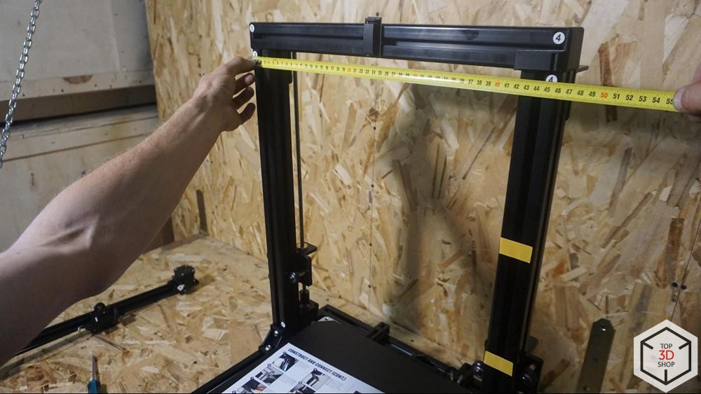

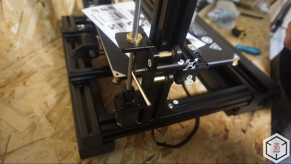

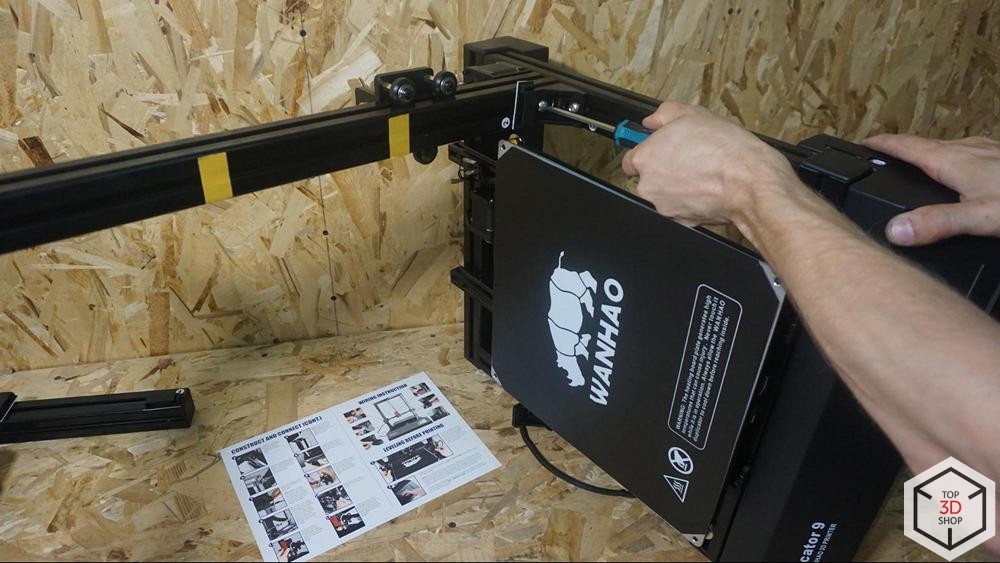

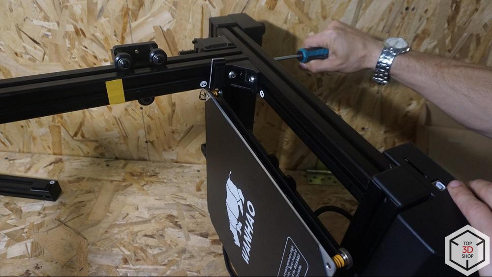

Сборка принтера занимает 20 минут. Для начала установим стойки оси Z.

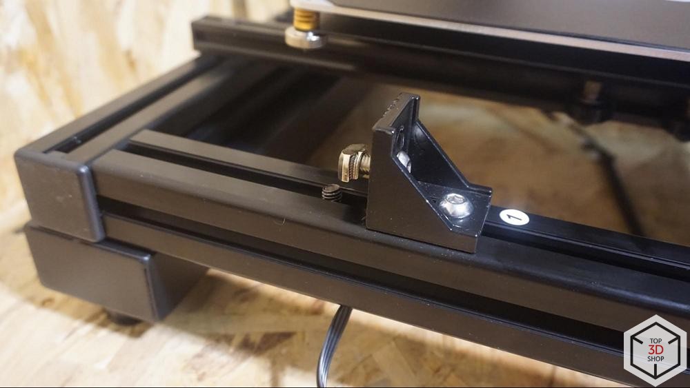

Обе стойки фиксируются двумя винтами каждая. Нижний винт заранее вставлен в алюминиевый профиль, гайка же отдельно, в пакете.
Выравниваем и закрепляем каркас.

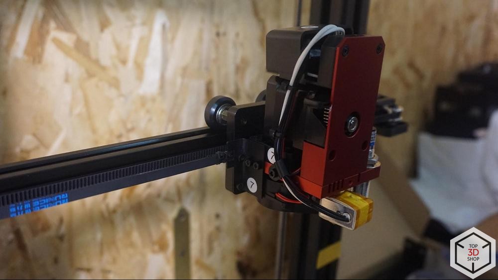

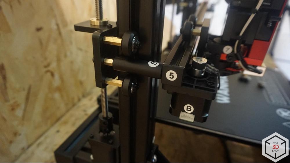

Мы очень удивились креплению оси X. Всего два винта держат массивную сборную конструкцию. Наверняка Wanhao выпустят Upgrade Kit для замены столь подвижного крепежа.
Экструдер крепится на четыре винта, по два с каждой стороны.
Каждый узел пронумерован.

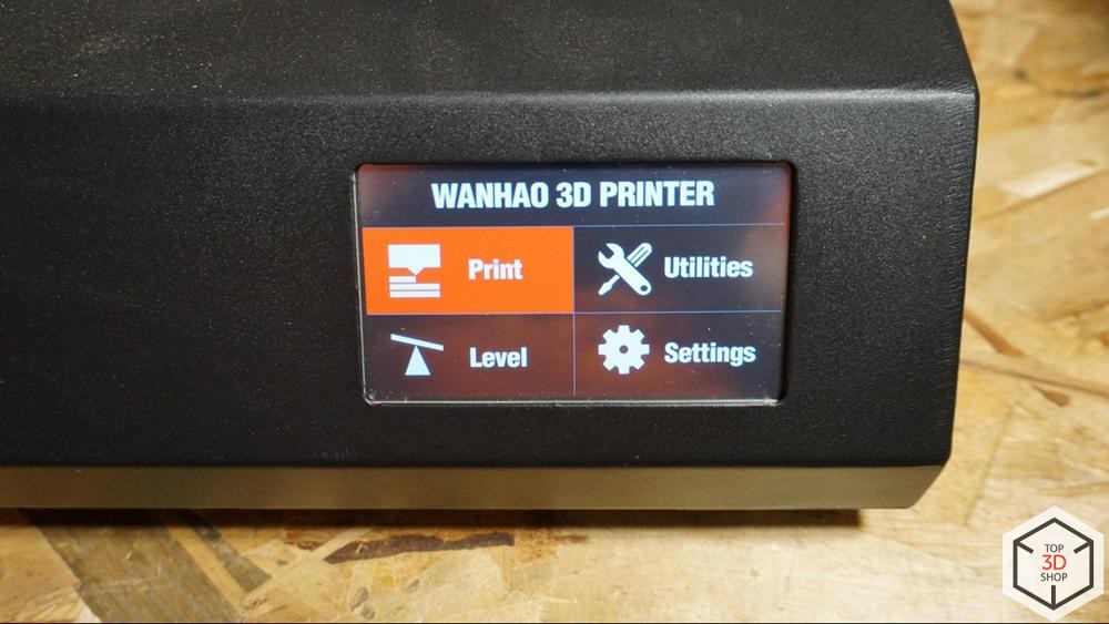

Остается лишь проложить шлейф экструдера и присоединить уже проложенные шлейфы к каждому шаговому двигателю.ПОВ комплекте с принтером идет флешка с программой Cura, в которой есть все необходимые профили. Программа простая, удобная, многим уже знакомая.РаботаМеню принтера.
Основное Меню 3D-принтера состоит из четырех иконок:
  • Print: выбор файла печати.
  • Level: меню ручной и автокалибровки.
  • Settings: настройка датчиков температуры, шаговых двигателей и заводские настройки.
  • Utilities: утилиты по нагреву, позиционированию и загрузке пластика.

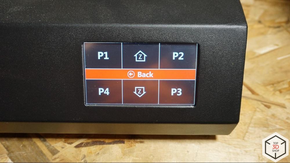

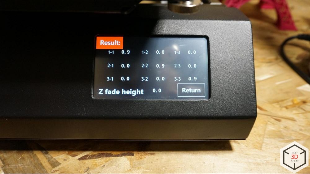

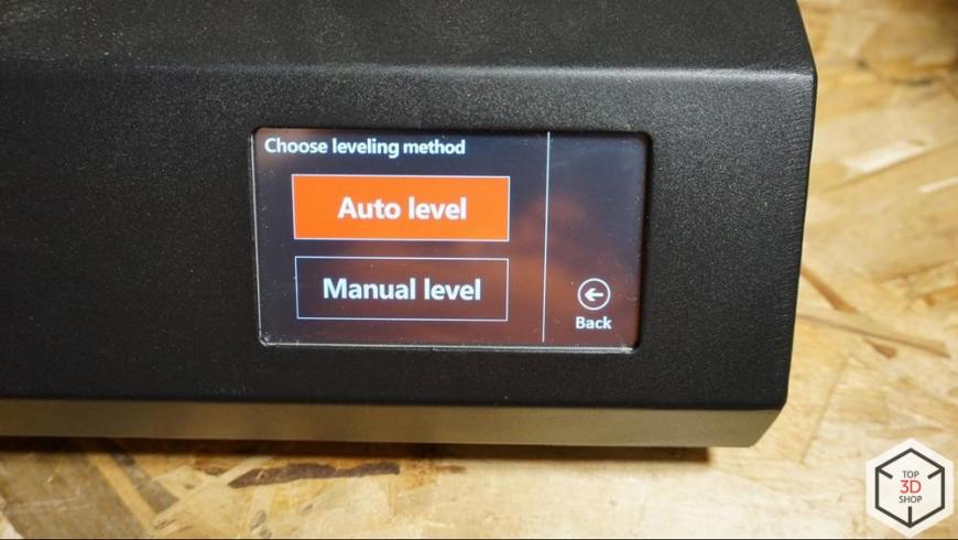

Выбор калибровки.
В режиме ручной калибровки можно грубо скорректировать плоскость платформы по 4 точкам.
Автоматическая калибровка позволяет ввести коррекцию по 18 точкам.

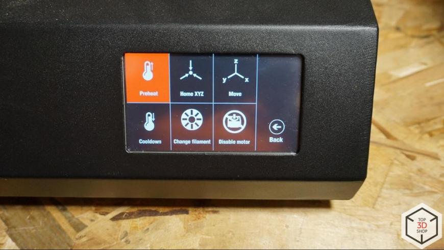

Меню Утилиты имеет базовый набор функций.

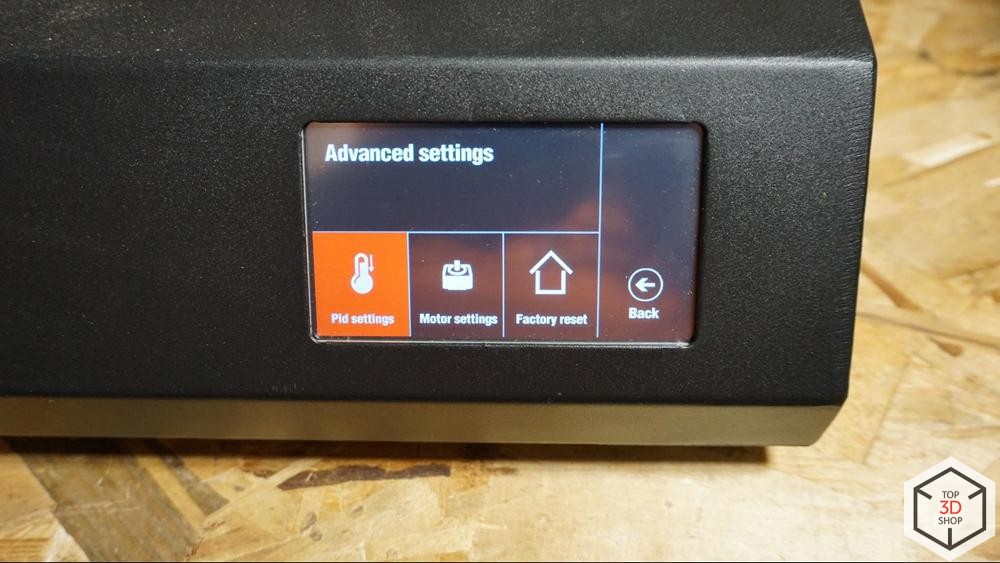

Настройки открывают доступ к параметрам термисторов и шаговых двигателей.

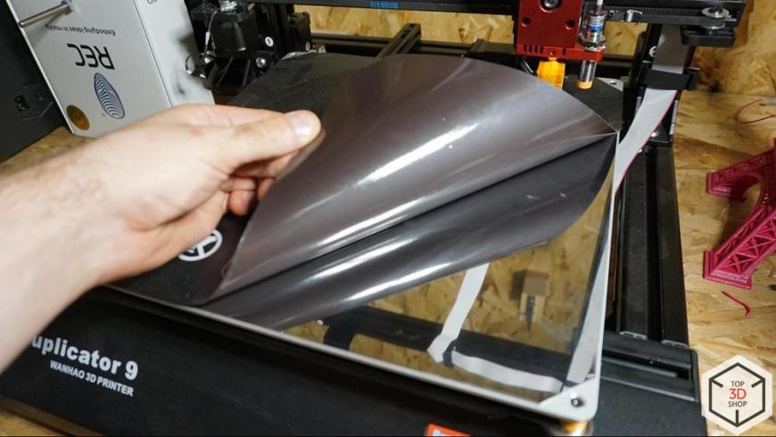

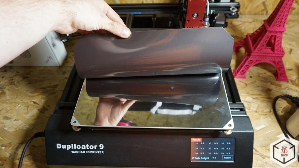

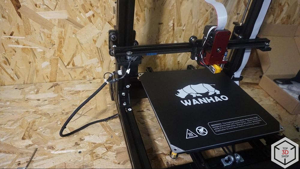

Магнитное основание.
Нельзя не похвалить Wanhao за решение оснащать столь габаритный принтер магнитным основанием. Это магнитный коврик, который крепится к металлической поверхности платформы. Такая система позволяет без каких-либо усилий снимать модели.

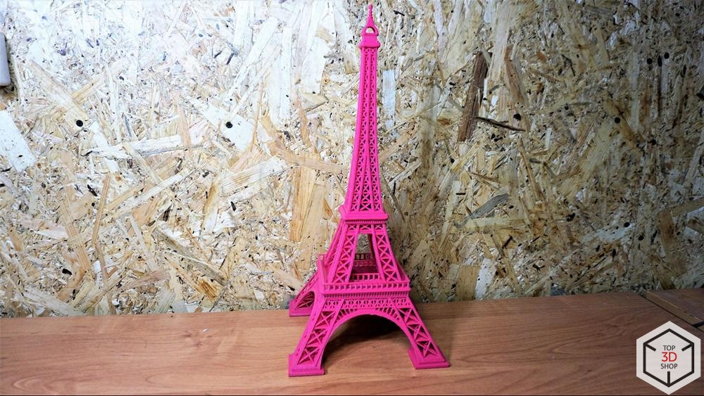

3D-принтер Wanhao D9 оборудован системой возобновления печати после отключения электроэнергии. Это очень полезная функция, тем более приятно ее видеть в столь бюджетной модели.Качество печати

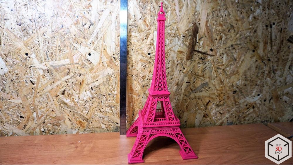

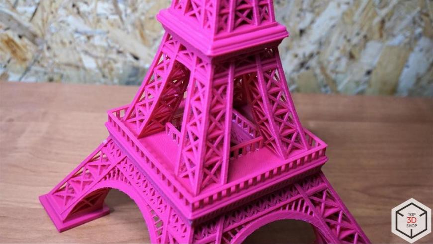

Несмотря на общую кажущуюся хлипкость конструкции и сомнительное решение с роликами, принтер способен выдавать печать достойного качества, но, по указанным выше причинам, лишь на скоростях до 40-50 мм/с.
На более высоких скоростях можно печатать крупные объекты под дальнейшую обработку, для которых качество поверхности не столь важно.ОбслуживаниеКинематика основана на роликах, что серьезно удешевило принтер. Ролики нейлоновые, требуют периодической смазки, смазка нужна силиконовая, нельзя применять WD40 и смазки на основе графита.
