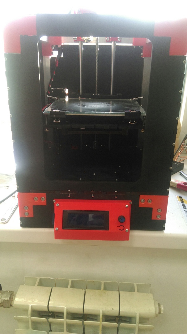

Собрал я себе 3D принтер CORE XY, делал это уже 3 раза.
И вот я решил собрать 4-й и как обычно ставлю Arduino, ramps 1.4 подключаю электронику и заливаю прошивку.
И проверяю принтер:
1)проверяю нагрев сопла и стола;
2)проверяю движение осей X, Y, Z, extruder (Все ОК)
3) настраиваю PID.
После чего загружаю прошивку(была написана на основе оригинального marlin) еще раз и ложусь спать.
На следующий день встаю продолжаю работу.
И тут я решил по печать все ведь ок=)
Проверяю оси еще раз и вижу проблему что ось X не работает (ошибка endstophit: X)
при этом концевики еще даже не подключены.
Пошел я на форум и тут мне говорят 'проверь драйверы они не они скорее всего не исправны'... (и тут я думаю ЭММ как так, у меня CORE XY и ось Y работает...)

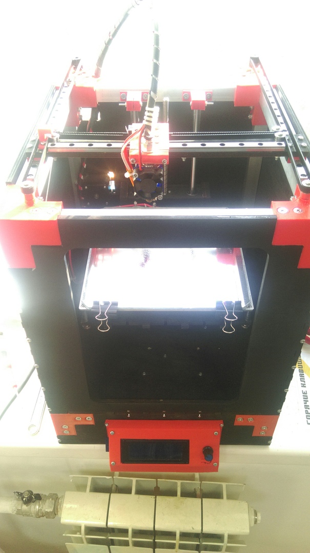

Ниже пример работы:
Дмал уже может проблема реально с драйверами или ramps.
В итоге попробовал другую ардуино я не смог загрузить на не прошуивку из-за не исправной микросхемы CH341.
Я уже подумал, что я тупой и что-то в прошивки намутил и решил потрать 1250р на покупку другой ардуино тоже китайской но на базе микросхемы 16U2. В итоге все заработало как и должно было.
А еще чуть позже таже китайская плата на CH341 полетела из-за сгоревшей схем AMS.

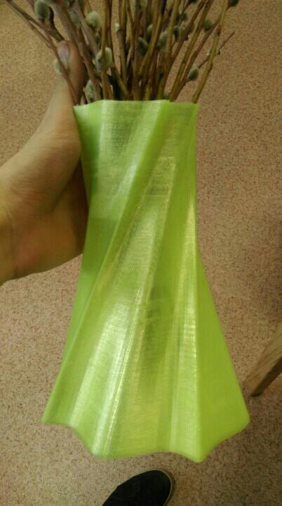

Ну и вот как он выглядит и печатает.
