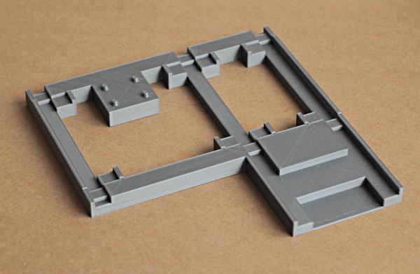

Решил порадовать сына этой замечательной развивающей стопроцентнодеревянной ретроигрушкой.
Детали зачистил наждачной бумагой, пыль убрал пылесосом, полуистлевшую коробку заменил на подходящий бокс из “Мерлена”. Осталось понизить процентное содержание дерева в изделии, введя в состав PLA-пластик методом FDM.
Дом должен стоять на фундаменте. Это и для соблюдения принципа подобия, и для подсказки, как положить первые брусочки. И передвинуть собранный домик можно будет. Эта деталь самая большая – 192х180:
У четырех брусочков обрезал концы - получились опоры для пола:
Печка номер три. Сначала я воображал себя печником - сделал внутри циркульный свод, думал: вот и поддержки не нужны. Но свод не замкнулся – очень большой радиус выбрал. Вторую печатал с поддержками. Печка получилась тяжелая, прямо-таки как настоящая. Когда оказалось, что печка должна быть выше на 15 мм, решил полностью переделать конструкцию – сделал просто коробку с тонкими стенками. И печатать начал не снизу, а от задней стенки. В результате на новую высокую печку ушло на 2 метра меньше пластика, чем на короткую старую:
