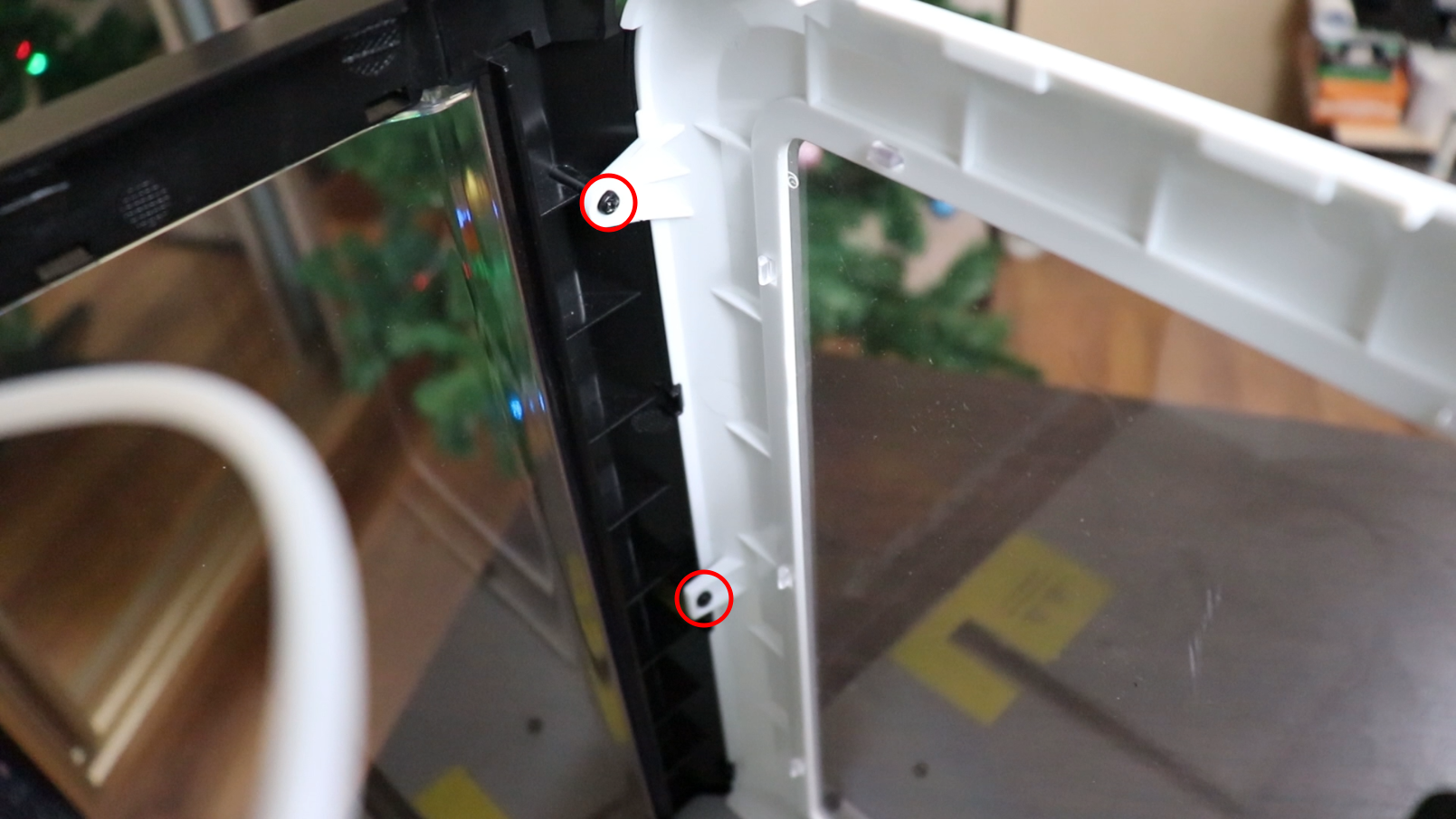

И тут все довольно не очевидно, по крайней мере информацию с чего начать разборку принтера, я нашел только в группе “Flashforge” на “Англоязычном” портале “reddit” в одном из комментариев упоминалось с чего же начинать. Так же позже я нашел видео на официальном “YouTube” канале “Flashforge” о том как сменить направляющие. Там тема разборки касалась безмолвно и немного по иной теме. Для начала вам необходимо снять два винта расположенные сверху, внутри корпуса за дверцей камеры. Это самое главное что нужно сделать, без этого корпус вы не разберете.
Снимаем прозрачную стекло.
Как разобрать FlashForge Adventurer 3
Переворачиваем принтер. Открываем дверцу и визуально находим винты.
Они расположены в крайне неудобном месте и увидеть из достаточно сложно.
