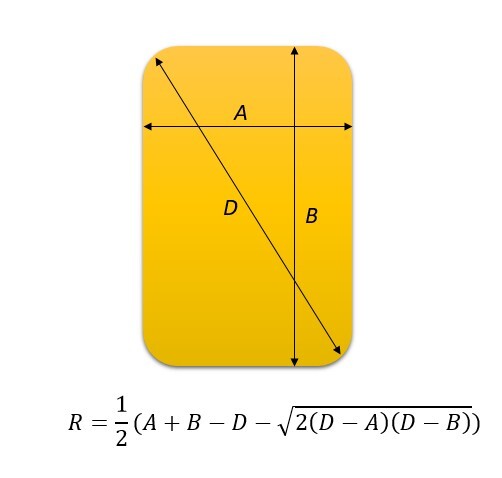

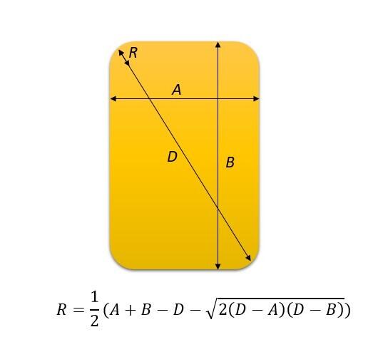

Может кому-нибудь пригодится. Приходится иногда заниматься обратным инжинирингом, восстанавливать сломанную деталь по её размерам. И вот часто попадаются проекции с видом прямоугольника со скругленным углами. Иногда радиус скругления не критичен при изготовлении детали, иногда, при сопряжении с другими деталями, нужно знать этот радиус точно. Возник у меня вопрос, как вычислить такой радиус. Взялся я погуглить и что то ничего внятного не нашел. Может, конечно, и плохо искал. В одном месте предложена формула, но она оказалась неверной. Пришлось вооружиться школьными знаниями и вспомнить про квадратные уравнения. Не утомляя вычислениями, вот результаты. Прямоугольник с четырьмя скруглениями:
,где A и В стороны, D диагональ, R радиус скругления прямоугольника, радиусы скругления на одной диагонали предполагаются одинаковыми и лежащими на ней.

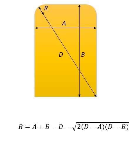

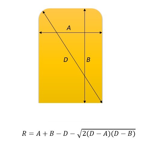

Для прямоугольника с двумя скругленными углами, R вдвое больше

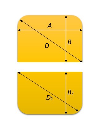

С помощью последней формулы можно вычислять радиусы скруглений у прямоугольников, даже если все четыре скругления разные. Достаточно разбить такой прямоугольник на две части, получив два прямоугольника с двумя скругленными углами, в каждом из которых можно вычислить радиусы скруглений.
Как то вот так, на этом рисунке скругления одинаковые, но могут быть любыми.
