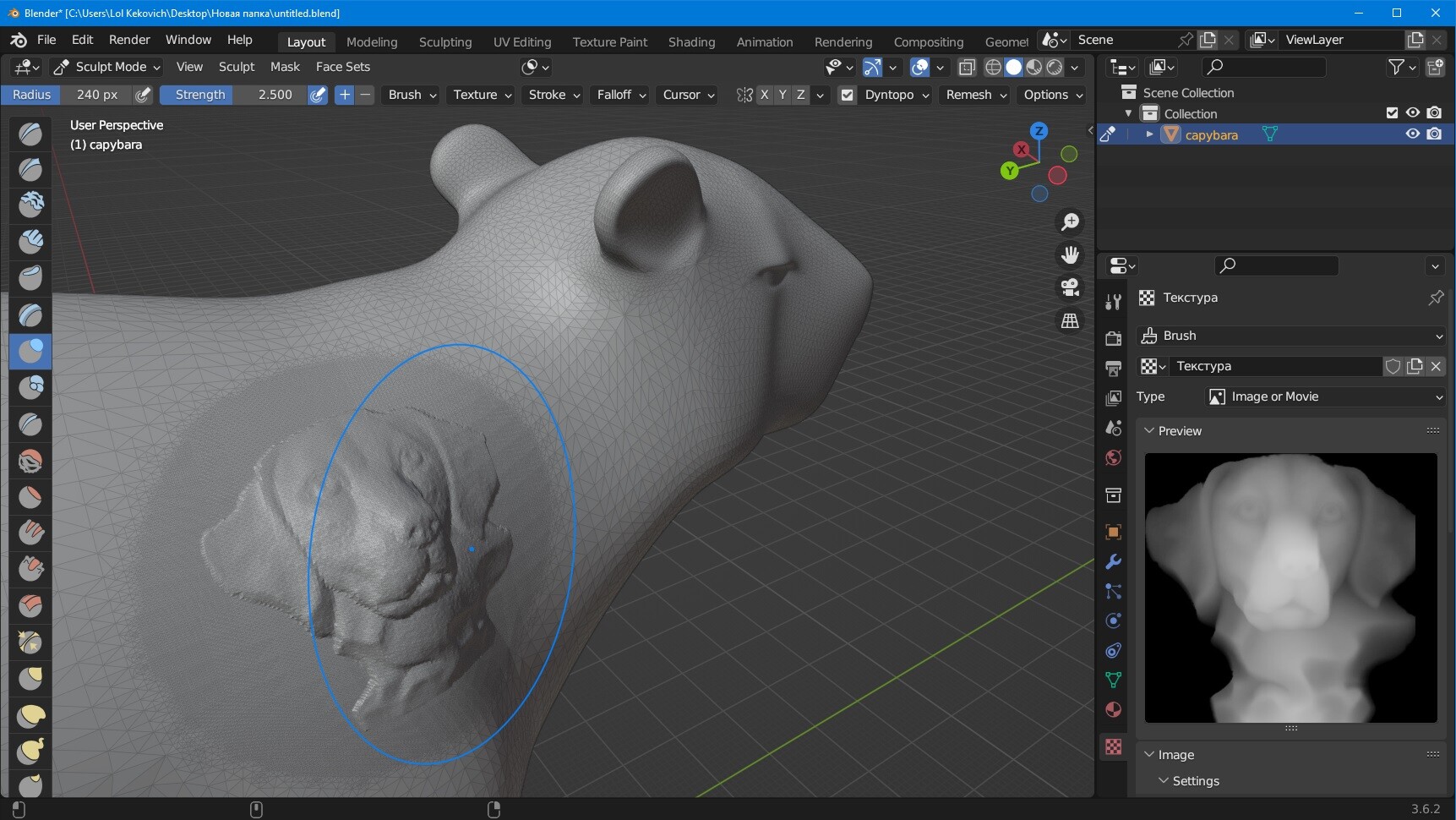

Рельеф тоже можно нанести с помощью кисти, привязав свою текстуру. Используем инструмент не мазками, как привычно для лепки, а однократно, в качестве "штампа". Сетка аналогично разбивается посредством dyntopo, а strength соответствует высоте экструзии: чем светлее область изображения, тем сильнее она будет смещена (можно инвертировать c ctrl). Таким образом удобно наносить логотипы, добавлять некрупные элементы и т.д. Фотографии не очень подходят, лучше искать т.н. изображения в градациях серого. Владельцы чпу фрезеров выкинули в сеть бесчисленное количество таких, для примера 3dtoday.ru/blogs/3dlab/... или cnc-info.ru/bitmap/...

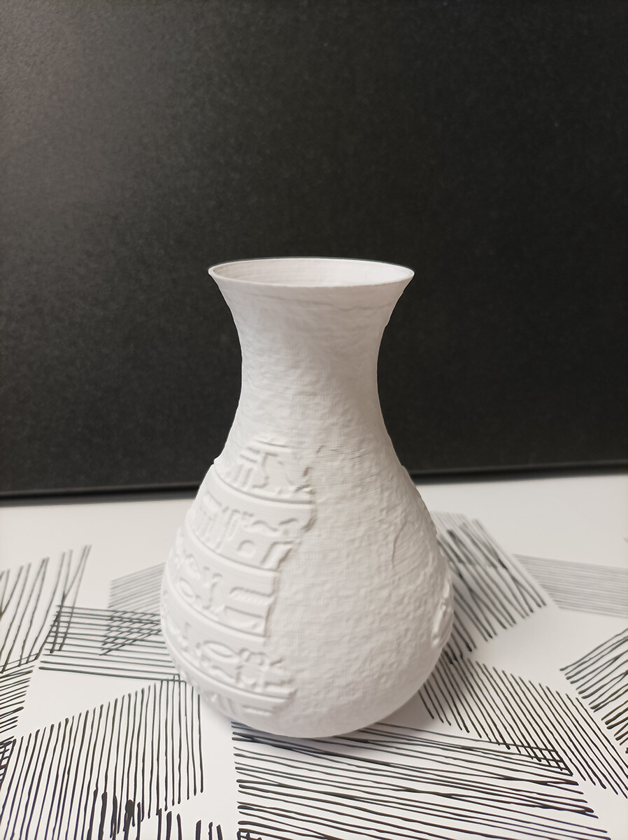

Тем более есть процедурно генерируемые текстуры, и блендер умеет оборачивать их вокруг сложных объектов без дополнительных манипуляций. Львиная доля запросов на объемное текстурирование ограничивается желанием сделать модель менее скучной и тактильной, с чем такие математические текстуры прекрасно справляются. Можно подобрать паттерны шума, дерева, трещин, осколков и т.д.

Нет препятствий для использования сразу нескольких модификаторов с разными текстурами. Можно комбинировать, накладывать друг на друга, привязывать к одной или нескольким произвольным группам вершин. Пограничные области удобно редактировать в том числе в режиме weight paint, когда процент воздействия инструмента на те или иные вершины назначается графически
В общем, астрологи объявили неделю текстур. Количество рельефных вазочек увеличено вдвое)
