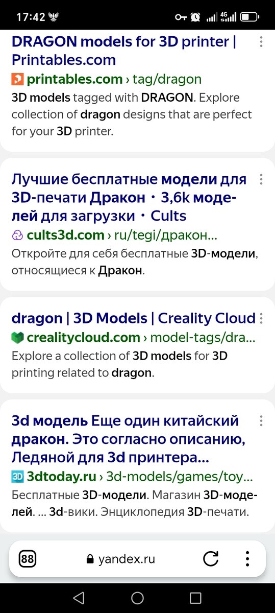

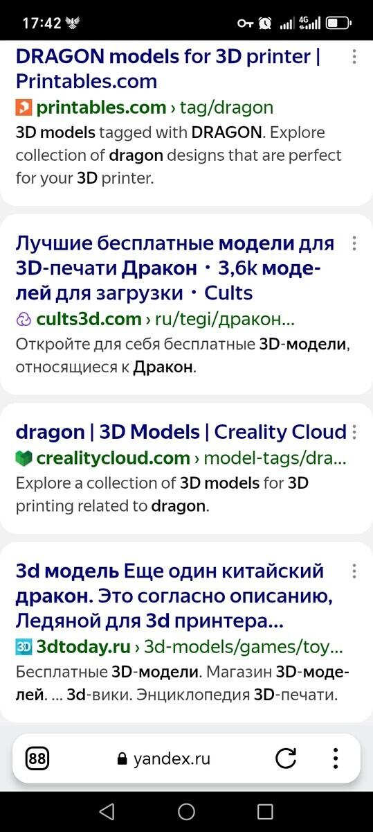

Если вы принесёте на флешке или перешлете исполнителю файл в формате stl или ссылку на то, что хотите распечатать - это очень хорошее начало общения и ваш рейтинг очень сильно вырастет, как и желание исполнителя иметь с вами дело в дальнейшем. Где взять? Можно просто спросить у Яндекса "дракон 3d модель" (можно ещё добавить слова "скачать бесплатно"). Среди множества предложений с различных сайтов выбрать то, что пришлось по душе:
Лично мне по душе буржуйский printables.com и наш 3dtoday.ru - первый предоставляет больший выбор и отдаёт файлы без регистрации, второй без регистрации позволяет только "посмотри, что тут есть".

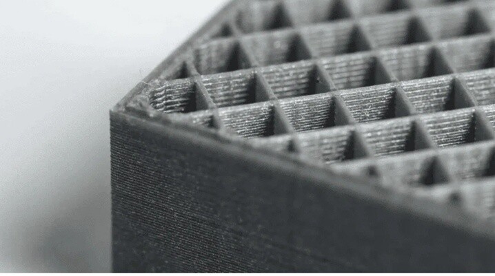

Сувенирка? Скорее всего вам будет не сильно важна суперпрочность, а вот заполнение 100% сильно скажется на весе и количестве пластика (то есть на конечной стоимости изделия). Как правило заполнение в пределах 20-50% более чем достаточно. 30 - золотая середина.
Исключаем шестерёнки, болты и различные изделия под нагрузку. Тут от 50 до 100.
Фото выше - классика заполнения, прямые линии. На глазок - что-то около 10-15%. Высота слоя (видны ступеньки) скорее всего 0,3

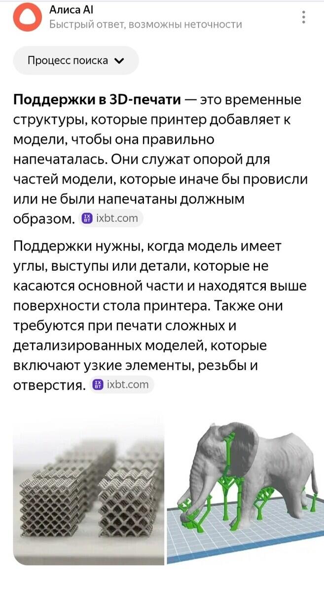

Тем не менее: приготовьтесь к тому, что грамм - это не всегда вес только изделия. Сложные фигуры требуют печати поддержек, на что тоже тратится пластик и иногда много:
